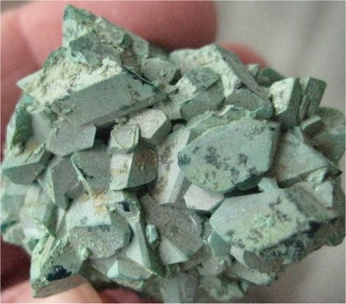

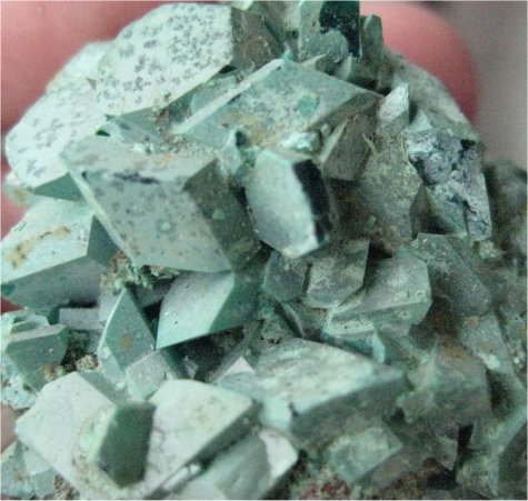

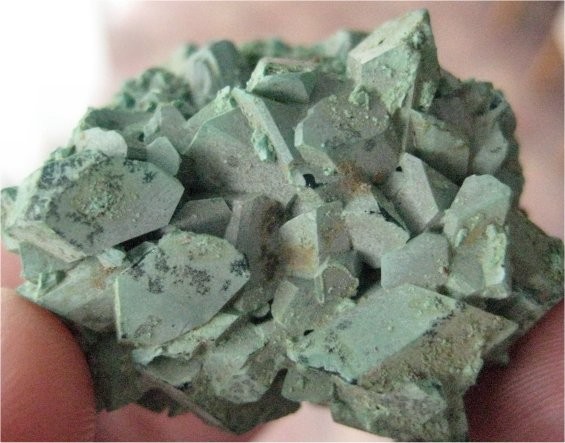

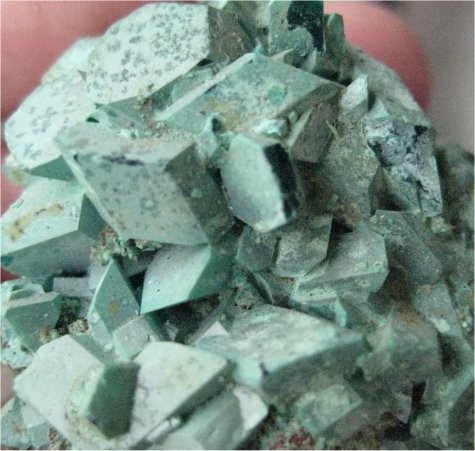

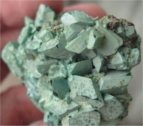

À première vue, tel qu'on le voit sur les photos 1 à 4, l'échantillon est vert pomme, opaque, et sa trace est vert très clair. Il se raye à l'ongle.

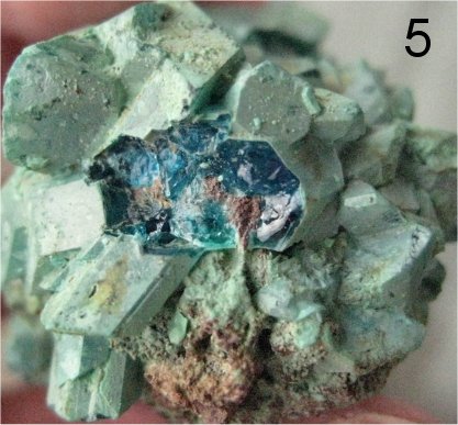

Mais lorsque j'ai réussi à casser un petit morceau pour faire un test au vinaigre, à l'intérieur il est bleu et sa trace est blanche (voir photo 5)
Je n'ai pas observé d'effervescence dans le vinaigre, mais en le rinçant il s’est brisé en plusieurs morceaux. C'est là que j'ai compris qu'il était soluble à l'eau. J'ai donc pensé à de l’halite, mais il n'a pas de saveur salée. Plutôt amer, âcre.
Je pense à du Borax. Qu'en pensez-vous ? :surpris:

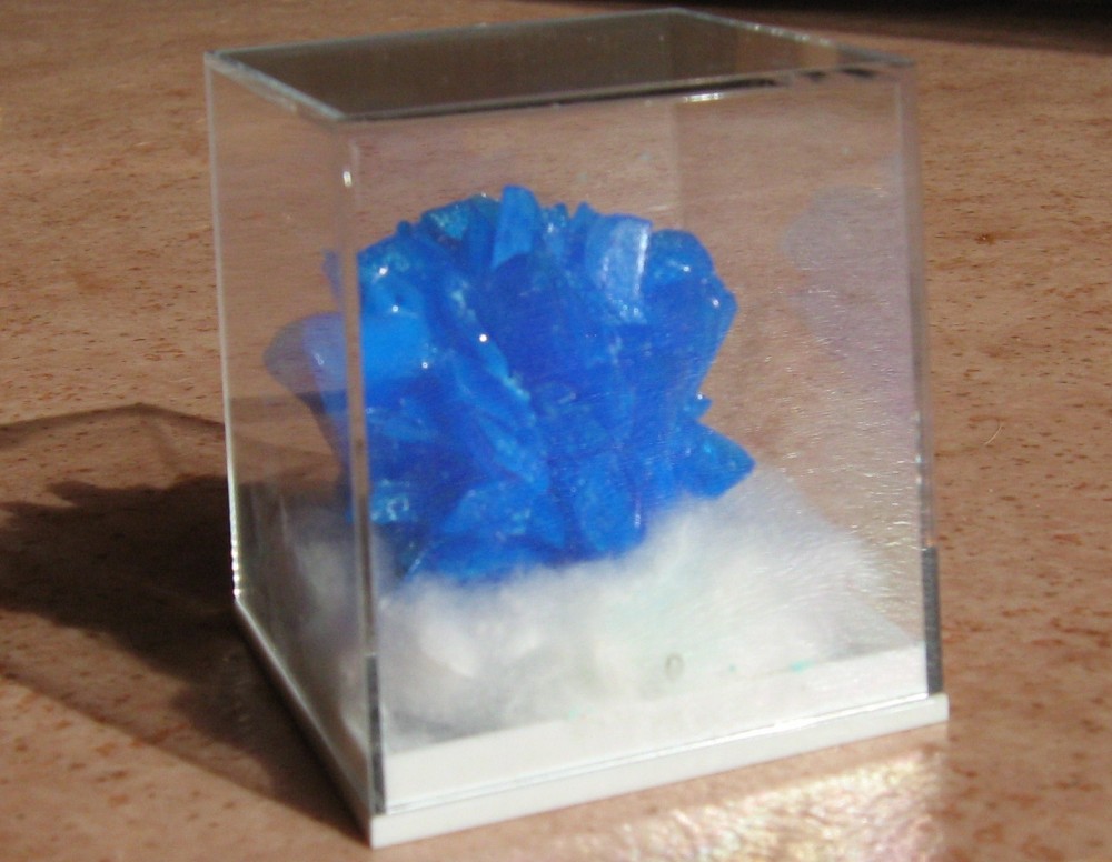

c est du sulfate de cuivre cette pierre est une pierre artificielle je sais je fait les meme sauf que celle la c'est desidraté voila ce que ca donne sinon quand elle son en bon etat

Je confirme ! Et, je t'encourage à continuer de goûter, prudemment, aux minéraux : cela fait partie des tests de détermination faciles ; on a toujours, en principe, une langue sous la main (enfin, je veux dire dans la bouche !). Prudemment, tout de même, car certains sont un peu craignos…
Ne t'inquiète pas Stalker, je n'ai pas mangé le minéral :triste: j'ai seulement mis le bout de la langue dessus... Le goût était tellement horrible que j'ai dû prendre une pastille de menthe pour faire passer le goût :siffler:
;) ça va, je n'ai pas été malade
C'est donc de la chalcanthite (sulfate de cuivre). Croyez-vous que mon échantillon (enfin celui de mon amie) soit naturel ou artificiel ? Peut-être que les traces de croûte sont une preuve qu'il est naturel ?
Elle est belle ta pièce nicolas08 :gratte-tete: celle-là c'est toi qui l'as faite ?

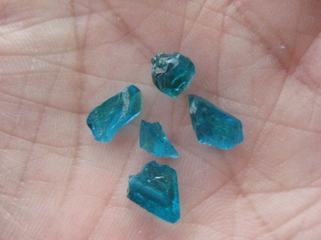

voilà le fragment brisé après être nettoyé. C'est vrai qu'il ressemble à l'échantillon de nicolas08
