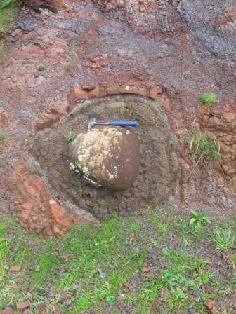

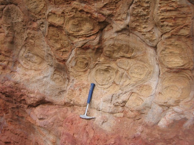

Bonjour à tous,
Je suis partie cet été en Irlande du Nord pour voir les fameux orgues de basaltes au-dessus de Belfast et après avoir traversée la zone touristique des prismes basaltiques (cf photo1) des Giants Causeway, j'ai rencontré d'autres formations sur les falaises. Je vous joint la photo (cf. photos2). Je ne comprends pas à quoi correspondent ces sortes de cercles que l'on peut observer. Est-ce que quelqu'un a une idée sur le type de roche et sur la formation potentielle de celle-ci...?
Salut
ben ce sont de beaux exemples d'altération " en boule ", sur des roches grenues par exemple, ou autres, même basaltes fissurés .
Attaque chimique en couches concentriques et centripètes, en "pelure d'oignon"...l'attaque commence dans des plans de fissures, puis progresse vers l'intérieur du volume délimité ! Suis-je assez clair ?
Ce qui donne, après dégagement par une érosion mécanique, genre ruissellement, des boules formant un chaos...
Si tu veux des exemples, des photos peuvent venir par la suite... là j'ai "cuisine" !
Cordialement
Kayou

Pas mieux... :super: On en observe de belles à Gergovie également, je dois aussi avoir des photos quelque part, il faut que je cherche :surpris:

Merci pour ces réponses si rapides.
J’ai essayé de me renseigner sur l’altération en boule et si on l’observe bien sur la dernière photo, en revanche je le vois moins sur la deuxième. Il n’y a pas de boules, mais plus des cercles.
Il y a quand même certaines choses que je ne comprends pas.
Comment est-ce que l’attaque chimique commence ? Est-ce parce qu’à cette période les roches baignaient dans de l’eau acide ?
Et sur la photo 3 on a l’impression de voir plusieurs roches différentes…
Est-ce que ce n’est qu’une impression ? Quel type de roche reconnaît-on ? C’est un granite ?
L’altération en boule peut se faire dans tous les types de roches en fait ? Quels sont les cas où la formule chimique ne peut pas fonctionner ?
Sans doute, mais de préférence, elle affecte les roches magmatiques. Les roches métamorphiques auront plutôt tendance à se déliter.
En se refroidissant, les roches magmatiques ont tendance à se diaclaser ; les eaux vont percoler par ces diaclases et attaquer la roche
Est-ce parce qu’à cette période* les roches baignaient dans de l’eau acide ?
Non, et ce ne serait pas indispensable ! L'eau se suffit à elle-même. Du plus, en traversant la couverture elle se charge d'acide humique et de diverses autres substances…
* = le processus commence tôt et dure jusqu'à ce que la roche soit complètement arénisée…
À+
