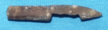

toujours dans les alpes
c'est dense les parties argenté sont légèrement friable
ça ne se présente pas comme du mica
ça ressemble a de la galène car le caillou est lourd ne s'aimente pas et ne sonne pas au détecteur de métaux
j'en ai trouver un autre identique mais moiter fondu on dirais une scorie ,un résidu de fonderie sur la partie argente
a cet altitude j'exclurais que quelqu'un soit venu déposer des déchet que l'on peut déposé aisément plus bas et plus accessible
je pense a la foudre qui aurais fondu une partie de la roche
si vous avez des idées je suis preneur
merci

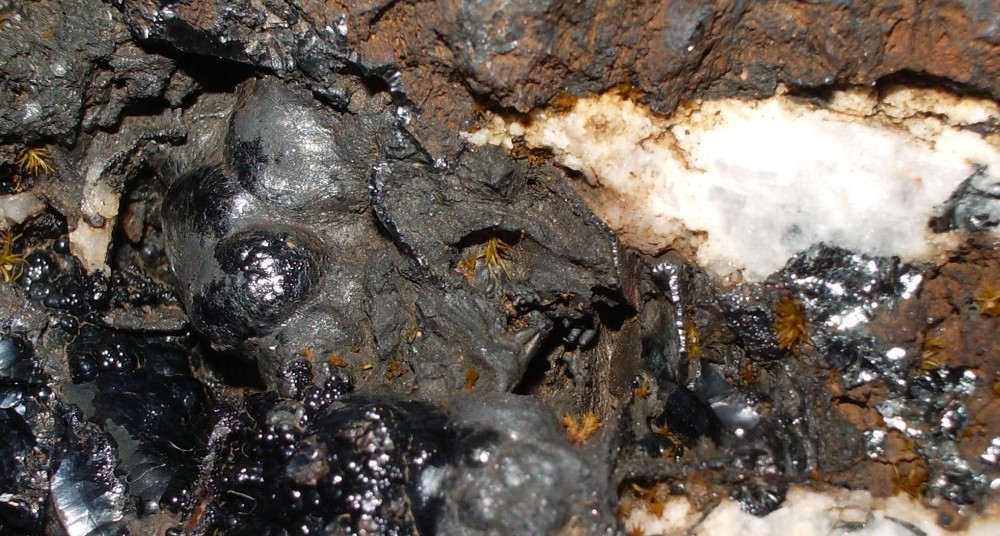

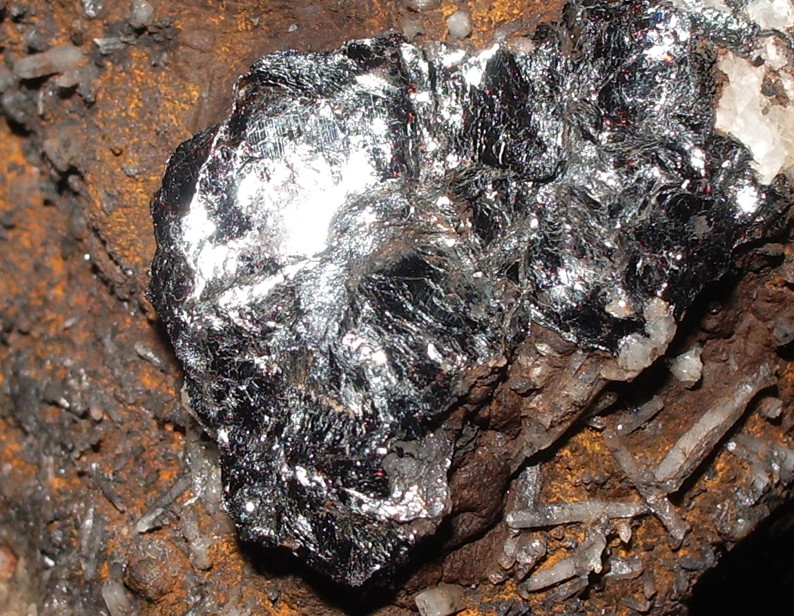

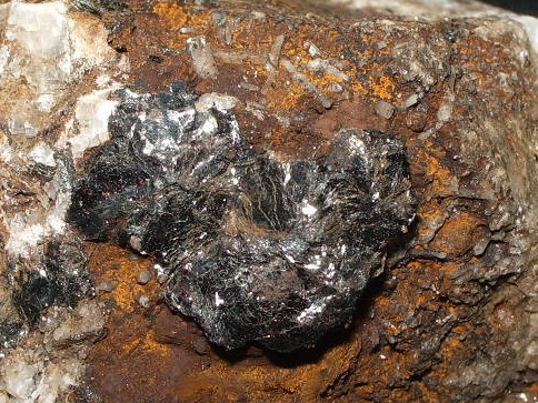

voici donc de nouvelles photos
trouve en beledonne prés du lac de la citre
différent échantillons dont un que je crois frappe par la foudre

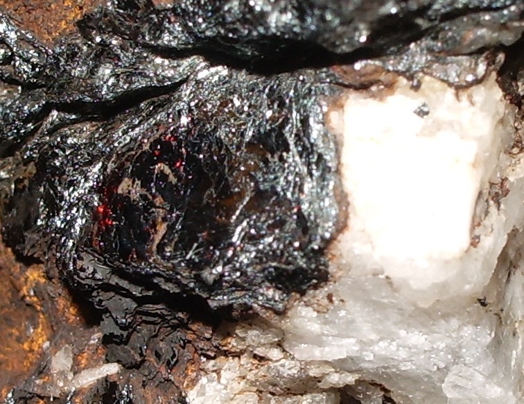

de plus en améliorant les photos j'ai remarquer un éclat rouge
si on gratte un petit bout il tombe en paillette très fine de couleur graphite
désole de ne pas avoir tout précise mais j'ai pas l'habitude
je fait ces recherche pour mon fils qui a 10 ans et est très passionné

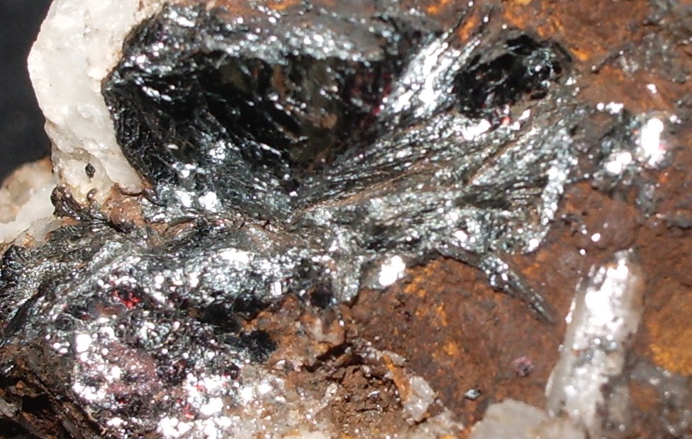

Cela semble bien être de l'hématite. Sur deux des photos, on trouve notamment une mince esquille rouge sang... d'où le nom hématite.
A noter que l'ilménite n'est pas du tout une variété d'hématite mais bien un minéral à part entière!

pour le test de la trace, il faut nous dire la couleur. pour l'hématite, c'est rouge, pour la molybdénite c'est gris (à vérifier, je n'ai pas de bouquin sous la main et la flème de lorgner sur mindat).
hématite (spécularite) ou molybdénite, j'aurai tendance à suivre Trennen (salut Sergio). la couleur vaguement gris de plomb et l'aspect en "amas" très arrondi par des chocs divers (la molybdénite est maléable donc fragile).
la propriété "effritement" en feuillets, c'est ok pour la molybdénite, mais aussi pour la spécularite (dommage).

de la molybdénite malgrés les reflets rouge de l'hématite
la fameuse trace n'a pas de rouge
rouille au mieux et pleins de paillette microscopique ?????
je penchais pour une hématite vu que c'était l'avis de tous et maintenant j'ai des doutes
merci et bonne soirée
""gadin...........la propriété "effritement" en feuillets, c'est ok pour la molybdénite.........""
trop maléable pour s'effriter réellement la molybdénite .................tellement tendre qu'elle s'écrase juste sous la presssion du doigt (sans l'ongle!!)
vu les derniers détails (rouille et plein de paillettes....) : hématite !!!!!!!!!!

reflets rouges : vu sur les photos, mais je ne proposerai pas d'explication; :clin-oeil:
Pour Alchimistez,
pour départager : pression avec l'ongle, si ça laisse une empreinte, molybdénite. sinon, hématite.
