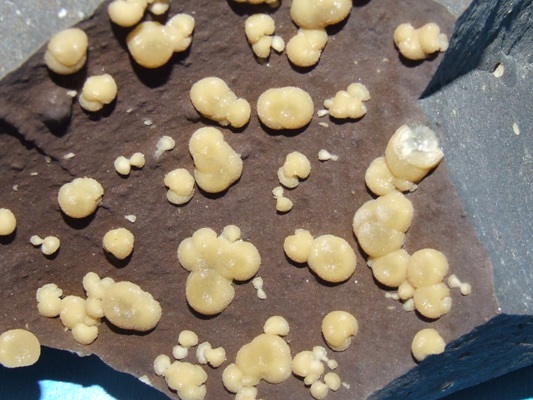

Comme Hervé du Finistère : CALCITE. mais d'où ??? :grand sourire:
J'ai déjà trouvé le même type de cristalisation dans des basaltes à Curebourse....
J'y pensais aussi !!! si MASSIF CENTRAL EST SUR c'est bon autrement j'aurais dit TOSCANE :siffler:
Effectivement, ça ressemble beaucoup aux sphérules de carbonates qu'on trouvait à Curebourse et à Chastreix (ainsi que je pense dans bon nombre de carrières de basalte). Chastreix étant interdite, je penche pour Curebourse. Elles s'échangeaient il y a quelques années comme Kutnaorite, là je suis sur que cela n'en est pas, mais je crois me souvenir que c'est de la série dolomite-ankérite (SGDG!!!)
L'avis de Cantalou peut-être ?
Serge
PS pour Gergovie, ça ne correspond pas trop à la gangue et à la forme des cristaux qui ont des faces arrondies, et dans la carrière de basalte massif je ne connais que des zéolites.
je rentre de vac... de la playa... je pencherais plus pout de la stilbite et là ce serait plutot indien ou alors phillipsite mais franchement je vois pas cette roche venir ni de chastreix ni de curebourse (si on regarde bien la cristallisation des petits cristaux ) :sourire:

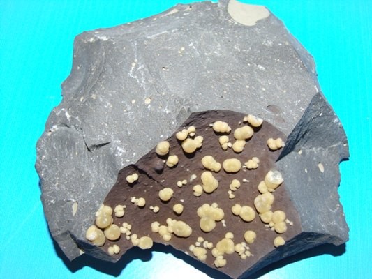

Nous manquons d'informations ! Il faudrait pouvoir, identifier la gangue, agrandir les photos. Il faudrait disposer des résultats de quelques tests. Sinon, sans provenance, sans rien, que 2 photos, on est un peu dépourvu…
ça fait plus toscane ..............d'après ce que j'ai eu dans les mains (il y a une 20 ene d'années !!)
Merci Laurent d'être pratiquement toujours d'accord avec moi !!! ça prouve que je ne suis pas aussi idiot que cela :siffler::grand sourire:
