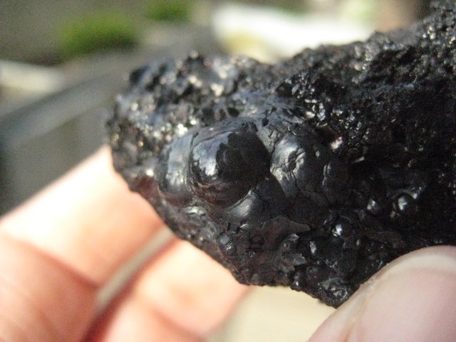

Minerai de fer -> goethite pour la une
La deux mériterait un nettoyage
La trois , je sais pas .

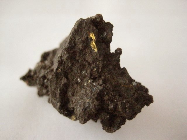

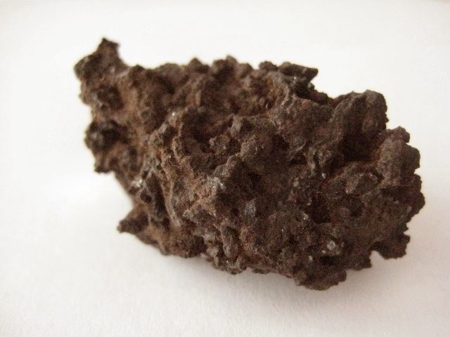

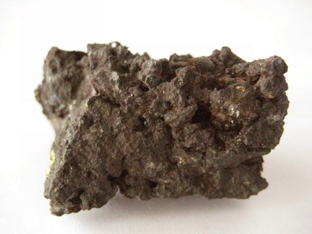

Voilà déjà les résultats pour le premier :
trace brun-noir
ce raye à la pièce de cuivre
effervescence au vinaigre
sa densité est de +- 2,5
En le nettoyant, j'avais les mains toutes brunes :siffler: et il a maintenant une drôle d'odeur. Je n'arrive pas à déterminer l'odeur, mais ça pue ! :triste:

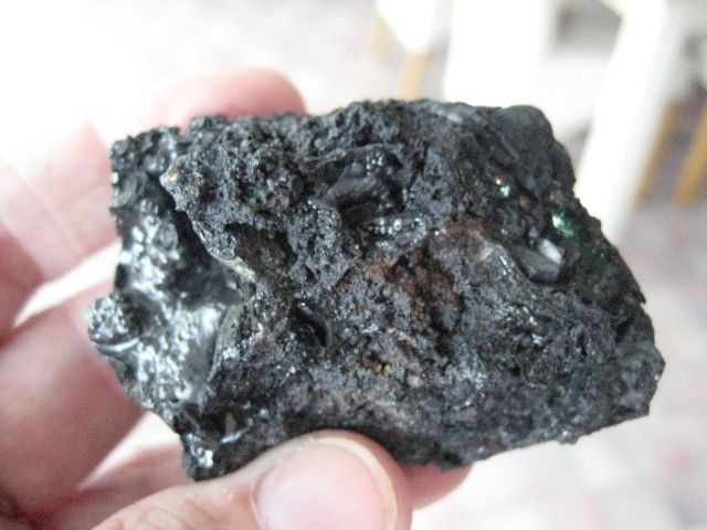

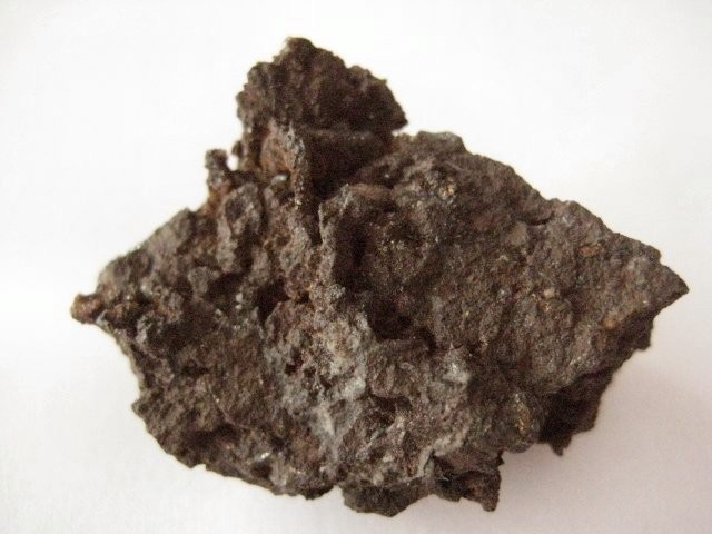

Voici d'autres photos, de plusieurs angles et sur toutes les faces.
:grand sourire: maintenant que j'y réfléchis, il sent comme lorsqu'on passe où il y a plein d'usines

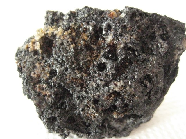

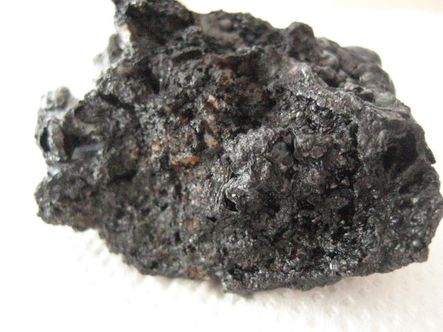

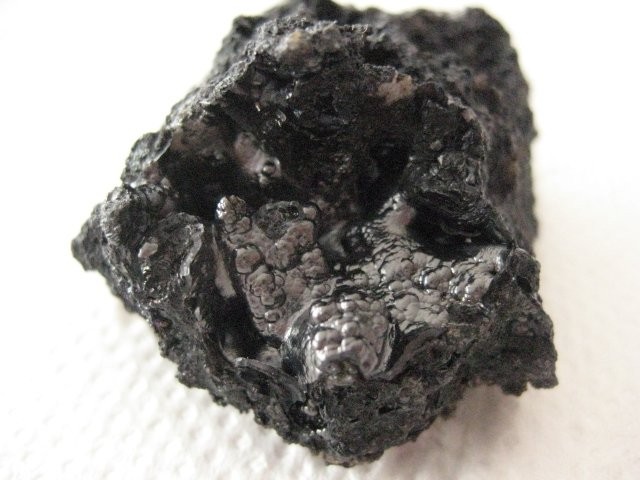

Pour le deuxième :
trace brune
raye à l'acier
pas d'effervescence
densité +- 3
lui n'a pas d'odeur désagréable comme l'autre :grand sourire:

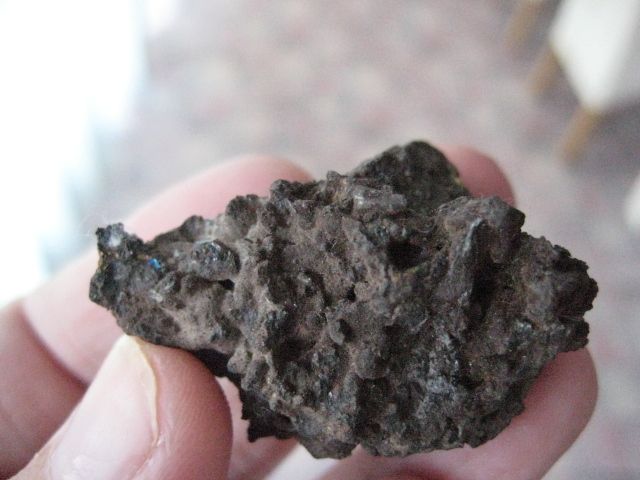

Voici plusieurs photos
La petite trace jaune de la 2ième photo, me fait penser à une trace de Chalcopyrite

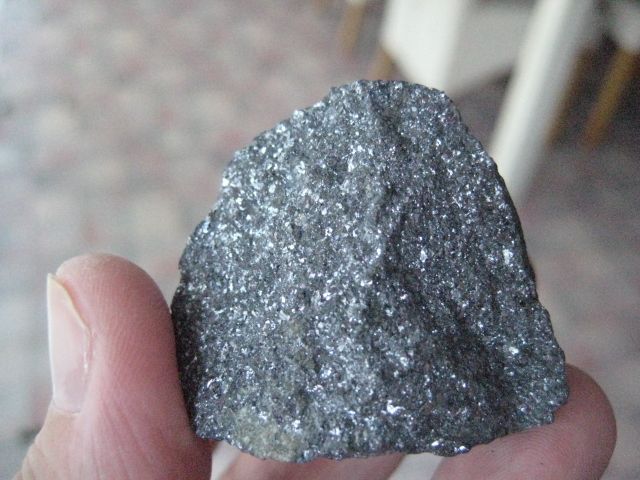

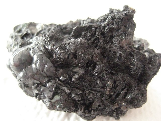

En ce qui concerne le 3ième échantillon du message #1
Je n'ai pas su faire de meilleurs photos, et toutes les faces sont pareilles. Gris brillant comme incrusté d'argent
trace noire
raye le verre
pas d'effervescence
il est très lourd avec une densité de +- 5,5
Les roches fraichement cassées ont une odeur particulière .
Pour ta goethite , passe la au dithio , laisse la bien sécher , met lui lui un coup de vapo de ton parfum préféré et stocke la dans un endroit aéré .
L'odeur reviendra à cause du processus d'altération mais lentement .
