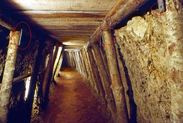

domage que les cadres des boiseries ne soit pas réalisés avec l'art et la maniere des mineurs boiseurs .............!! (cela n'en aurait été que plus respectueux de leur travail et plus solide et durable ...........)
Et cela d'autant plus, qu'il y a encore beaucoup d'anciens mineurs qui ne demandent qu'à rendre service et transmettre leur savoir tout en laissant une trace de leur activité (hélas disparue dans notre pays) !
J'en connais un peu partout, du nord au sud, qui sont prêts à faire des kilomètres dans ce noble but…
pour notre galerie on a suivi les conseil d'un ancien mineur (pas boiseur ........) mais qui nous a procuré un ouvrage pour les aprentis boiseurs avec tout les détails et les explications de chaque montage .................

Je ne pensait pas que les quelques fer-plat du travers-banc auraient soulevé tant de passion.
Nous avons rencontré des problèmes lors de la restauration.
Apparemment les cadres XIXe n'étaient pas crochetés, pas de trace de fer?
Si nous avions remonté les cadres avec l'étançon sur les poteaux il ne restait plus que 1,60m de passage. Pas coul pour les visiteurs et la sécurité.
Nous avons donc posé le toit en travers et non en long (aviez vous remarqué?)!
Si quelqu'un a une meilleure solution nous sommes preneurs.

comme 1GM !!!!!!!!!!!!!
je vais faire mon pinailleur !!!
""........Si nous avions remonté les cadres avec l'étançon sur les poteaux il ne restait plus que 1,60m de passage. Pas coul pour les visiteurs et la sécurité......""
en réalisant des doubles encoches vous n'auriez pas perdu beaucoup de cm par rapport a ce que je voit sur le cliché (7 à 8 cm au jugé!!) par contre en tenue de l'ouvrage ça n'aurait plus rien a voir !! mais c'est mon coté pinailleur !!! (on a réaliser toutes les formes d'encoches de boisages de mines pour réaliser la nôtre .....et c'est pô facile au départ !!)
bon courage pour la suite !!!
et si ça peut donner la niaque à d'autres : tant mieux !!!!!!!!!
