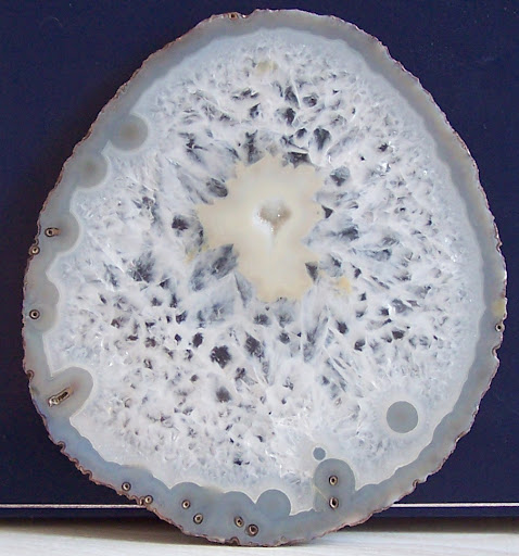

1)Olivine de (Turquie?)

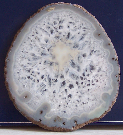

2)Agate à eau de (Rio Grande do Soul, Brésil?)
3)Agate et quartz de (Madagascar?)
4)Agate "plume" (on voit mal les plumes sur ce cliché de (Minas Gerais, Brésil?)agathe_plume1.jpg

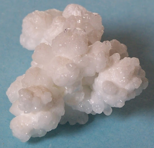

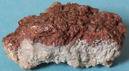

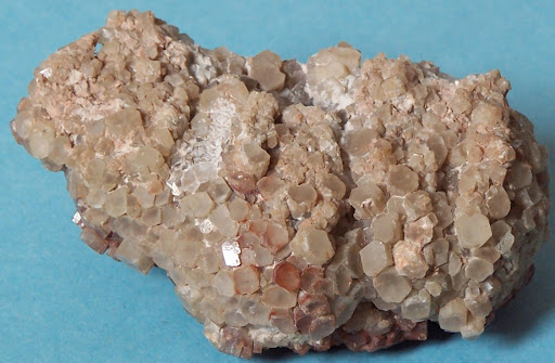

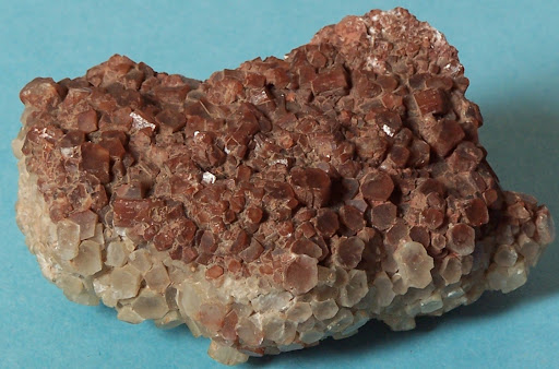

5)Aragonite du (Maroc?)
6)Stalactite d'aragonite du (Mexique?)
Merci 1frangin

pour l'agate à eau, j'ai trouvé ceci sur le net.
Pour la deuxième agate ok, pourquoi pas brésil, pour elle je n'avais pas vraiment de model.
J'ai ajouté les autres cailloux.
Agathe à eau de C*** " La bulle d'air est bien visible, … " (agate à eau, il y reste des poches (lacunes) de liquide qui sont mises en évidence par les bulles (libelles) de gaz qu'elles contiennent).

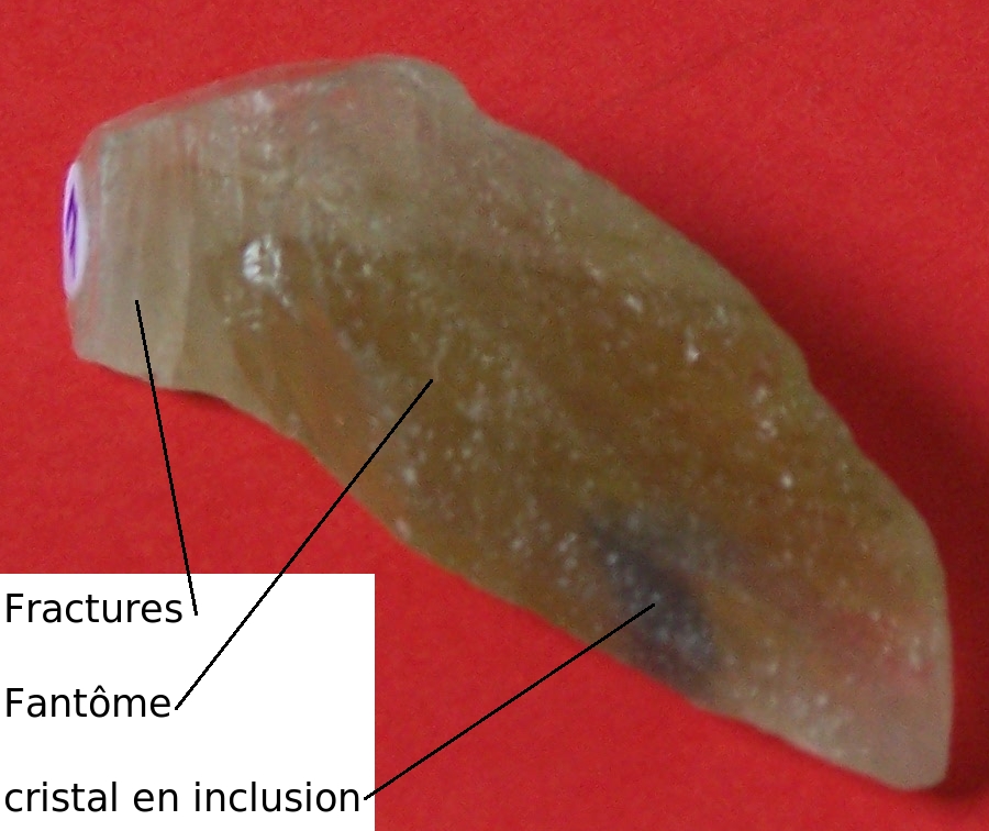

disons que tout le cristal est fracturé à sa base en lamelles parallèles d'environ 1mm d'épaisseur. Plus on aproche de la point moins il y a de fractures.
Je ne connais pas les limites entre clivage bon et imparfait (ou autre), mais je sais qu'il y en a un sur ce mineral.

vous n'avez pas de commentaires sur les origines des autres pierres?
petite géode (géodinos!!) bresil
aragonite sans doute marocaine ........
aragonite (pourquoi stalactite ??) origine ??????

Pour l'aragonite, j'ai dis Mexique et "stalactite après avoir vu ceci ainsi que d'autres pages similaires sur des pièces identiques.

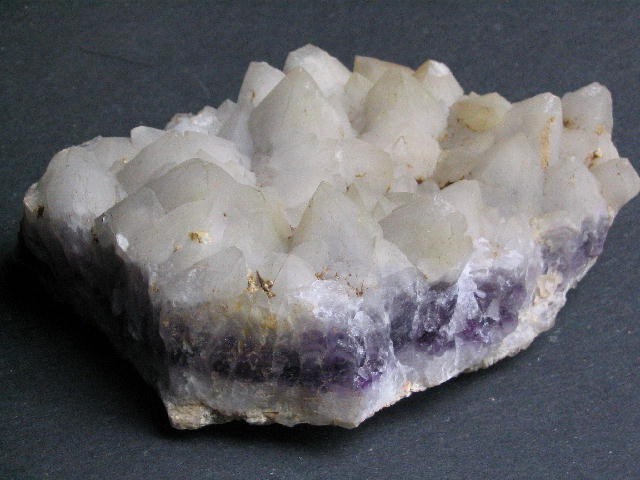

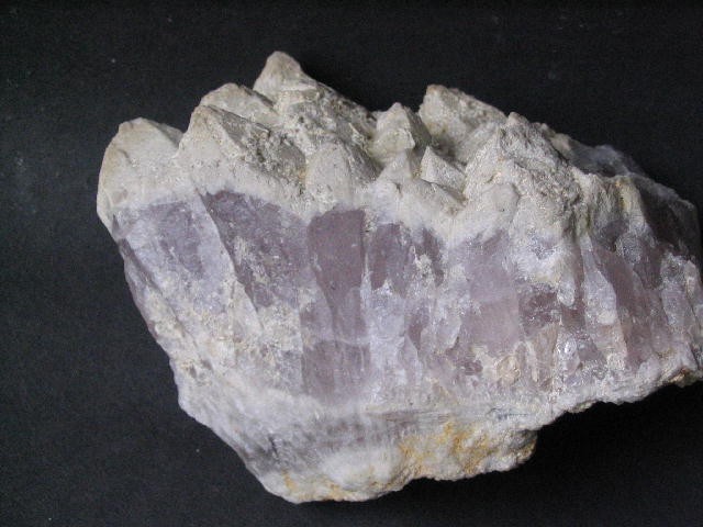

si on désolidarise les cristaux de quartz un par un on trouve des "clivages" (qui n'en sont pas vraiment ??) qui sont en fait les limites entre chaque cristal comme on peut le voir sur la photo qui suit
quand a la disposition des couleurs cela colle assez bien avec le quartz

Ben, moi, je ne les aie pas encore vus ces fameux " clivages " ! Ce qui, plus haut, me faisait dire quartz, ce sont les fantômes de croissance de la photo prise en transparence ; l'angle sous le sommet, semblait " coller " lui aussi… L'olivine fait partie des minéraux qui cristallisent dans la classe orthorhombique holoèdre… c'est vrai que ça colle aussi avec ce que l'on voit ! Alors ?
La densité (" plus importante que celle du quartz ") pourrait faire penser à la baryte, mais la dureté (" légèrement plus dure que le verre ") élimine la baryte… Alors ?
Alors, il nous faudrait, la densité exacte ! Des vues nettes des diverses faces (des dessins, si fidèles, peuvent aider davantage encore !) de ce cristal et de celui resté chez le copain ! Et la provenance qui, à défaut d'un morceau de la roche encaissante, nous serait d'un grand secours !

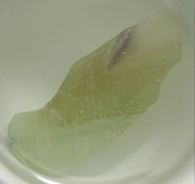

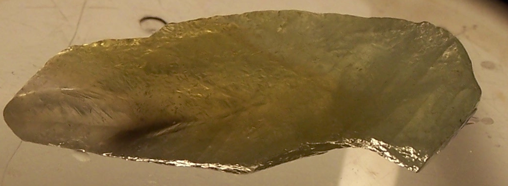

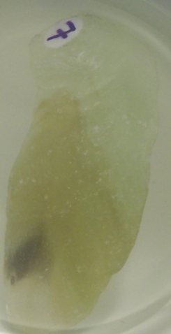

Ce que l'on sait du minéral de Stalker :
• " Le clivage est bon, la pierre est légèrement plus dure que le verre, mais bien moins que le quartz, la densité est plus importante... certaines parties du cristal sont trop incolores (pour être de l'olivine), la poudre est blanc jaunâtre "
• à propos de clivages :" ici ce que j'appelle “ clivage ” ce sont des fractures parallèles entre elles mais perpendiculaires à la poussée* des cristaux " . (On voit ces " fractures " sur la photo prise par transparence. * = axe de croissance présumé = axe d'allongement).
Ne vous fiez pas à la forme du cristal, il est très déformé et il n'y a pas réellement de faces. Seulement quelques faces sont observables aux extrémités. C'est faces sont perpendiculaires (système cubique?)
Pour la densité, mon morceau est trop petit pour faire des mesures. J'essayerais d'emprunter le grand cristal (avec lequel j'avais fait les premières mesures, malheureusement pas très précises) pour essayer.
La provenance est la question première de ce topic (j'étais persuadé de posséder de l'olivine), je ne la connais donc pas.
Moi et mon amis sommes tout les deux des noobs, et lui même à acheté ce cristal dans la boutique d'antiquaire de son père, qui n'en sait pas plus que lui sur ce cristal
J'ai refais des test de dureté (c'est jamais fiable mais ça donne une certaine idée) et les résultats sont étonnant (contradictoires avec les premiers resultats, et contradictoire avec soit même)
~Verre: 6
<Quartz: -7
<Pyrite: -6
>Galene: +2,5
<Aragonite: -4
>Halite: +2,5
>Chalcopyrite: +3,5
~Fluorite:4
<Célestine: -3,5
>Calcite: +3
>Muscovite: +2,5
<Serpentine: -3,5
~Azurite: 4
J'en ai fais un tableau et j'en déduit qu'on a beaucoup surestimé la dureté de ce minéral, le pic de probabilité se trouve entre 2,5 et 4 sur l'échelle de Mohs et toutes les mesures sont d'accord avec 4.
J'ai également fait de nouvelles photos.

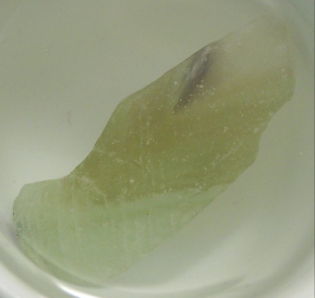

Deux en le plongeant sous l'eau, il devient presque invisible (indice de refraction proche de celui de l'eau?)
Deux éclairées par en bas (les photos sont prise de 3/4)
