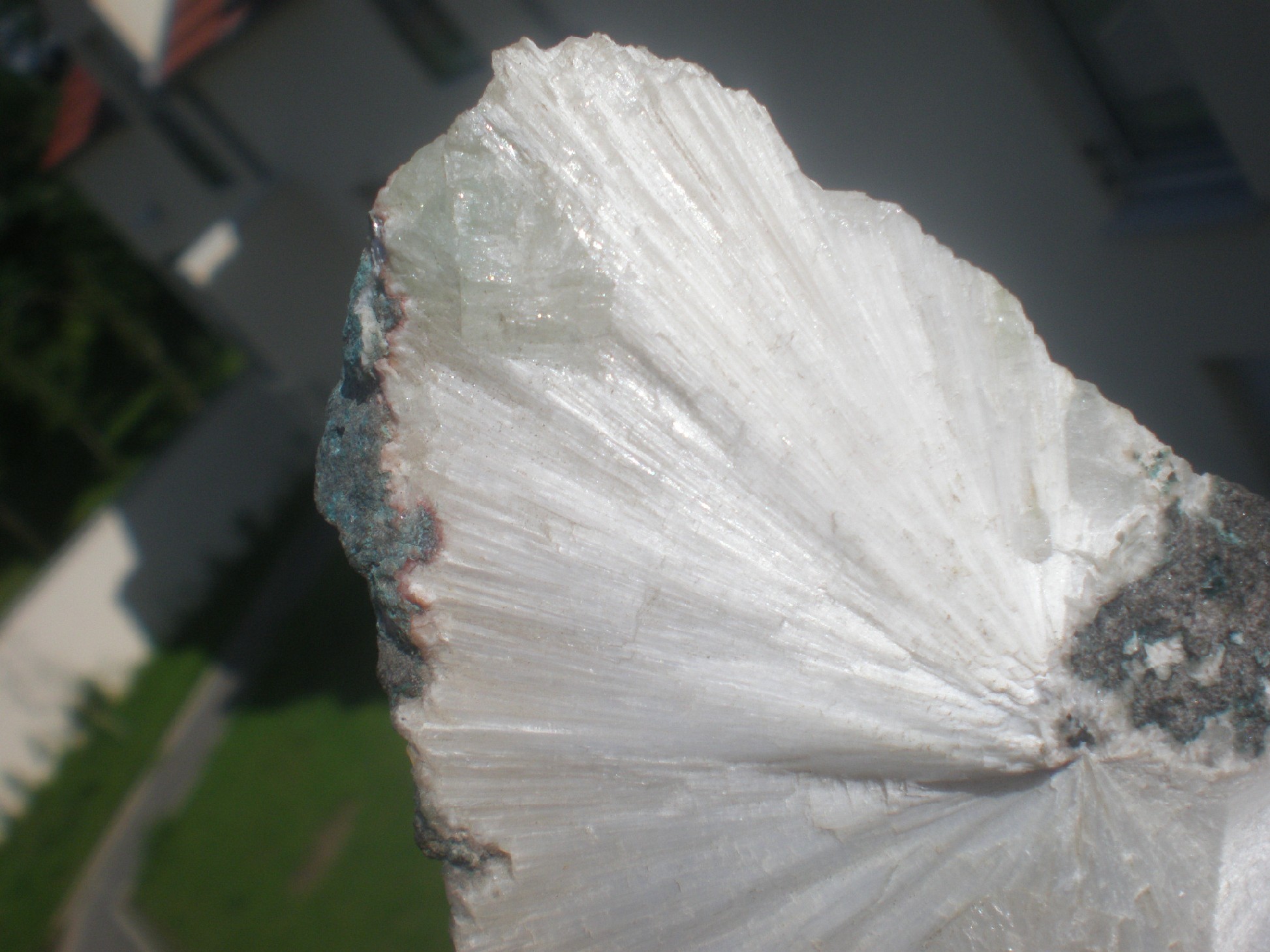

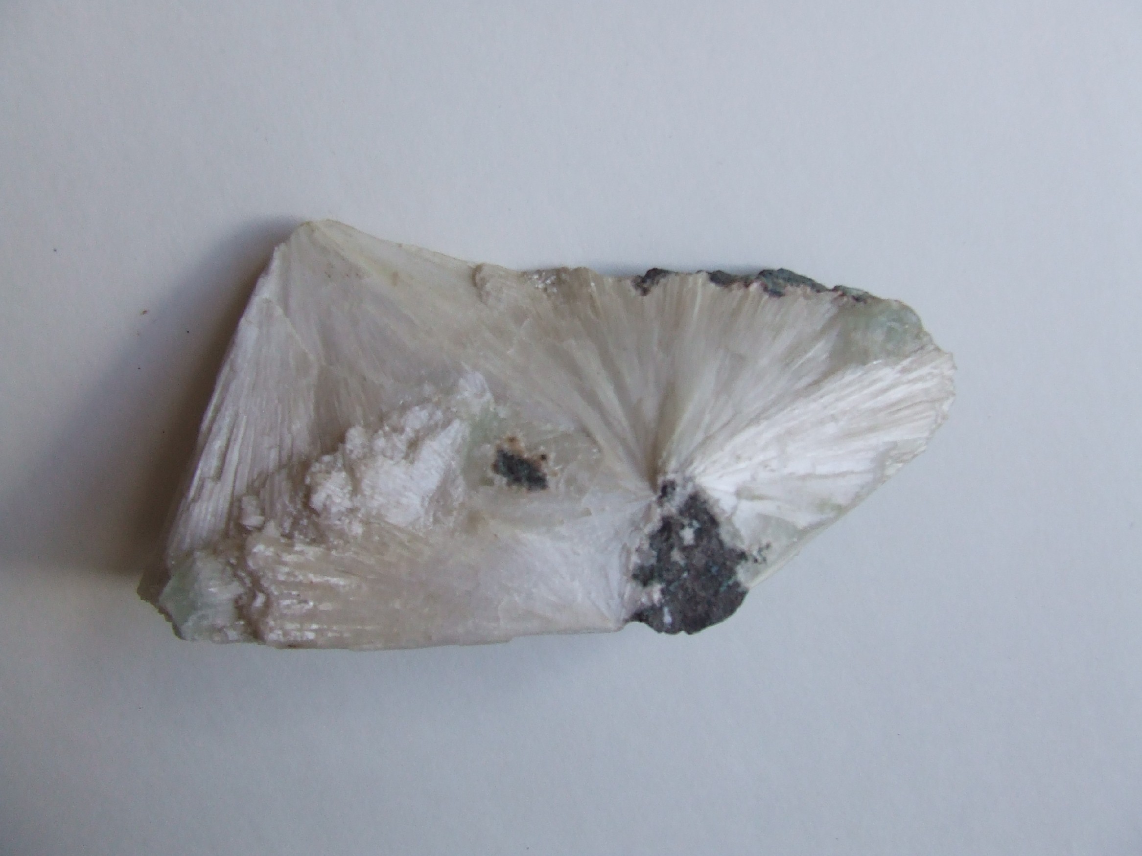

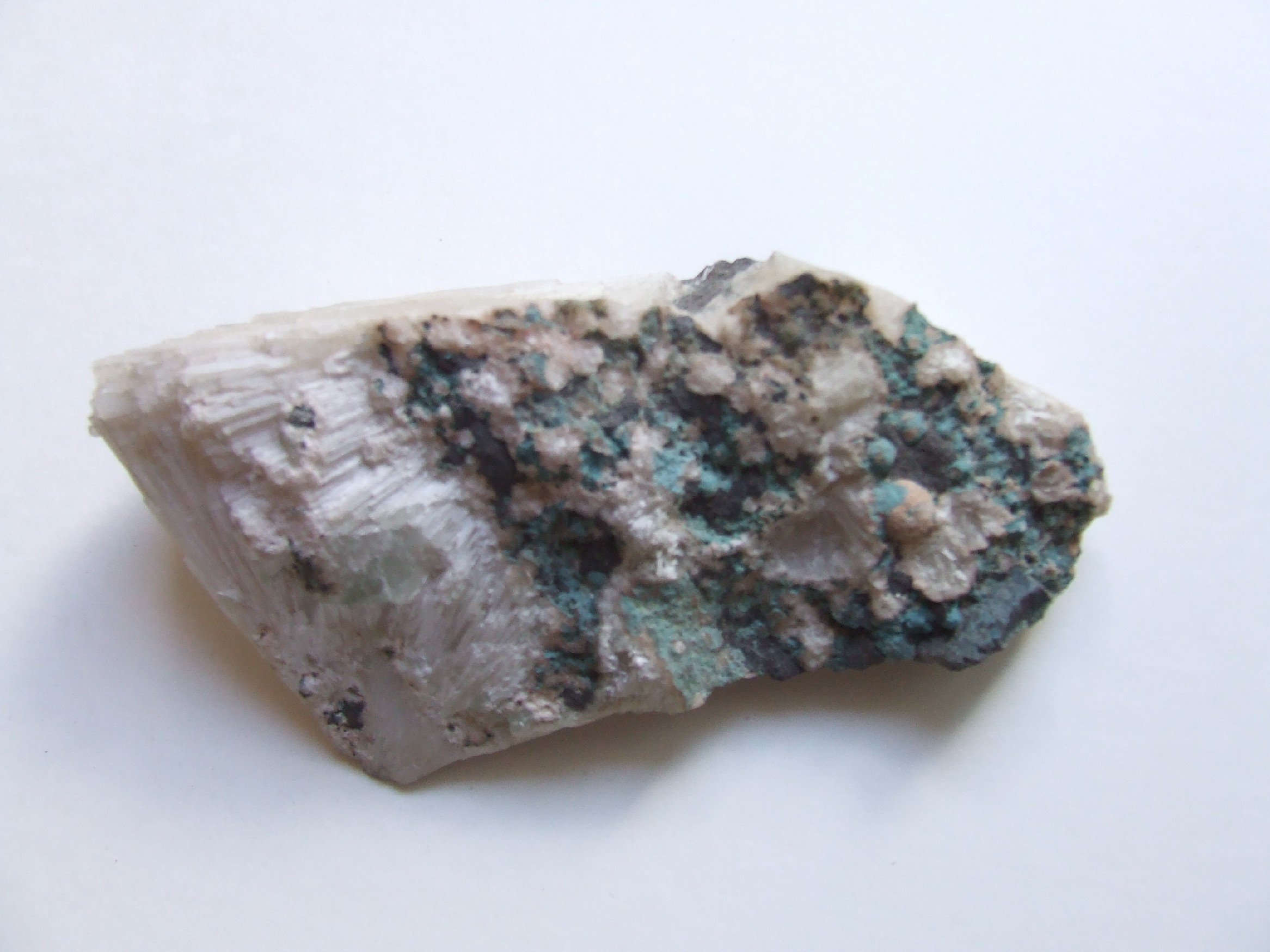

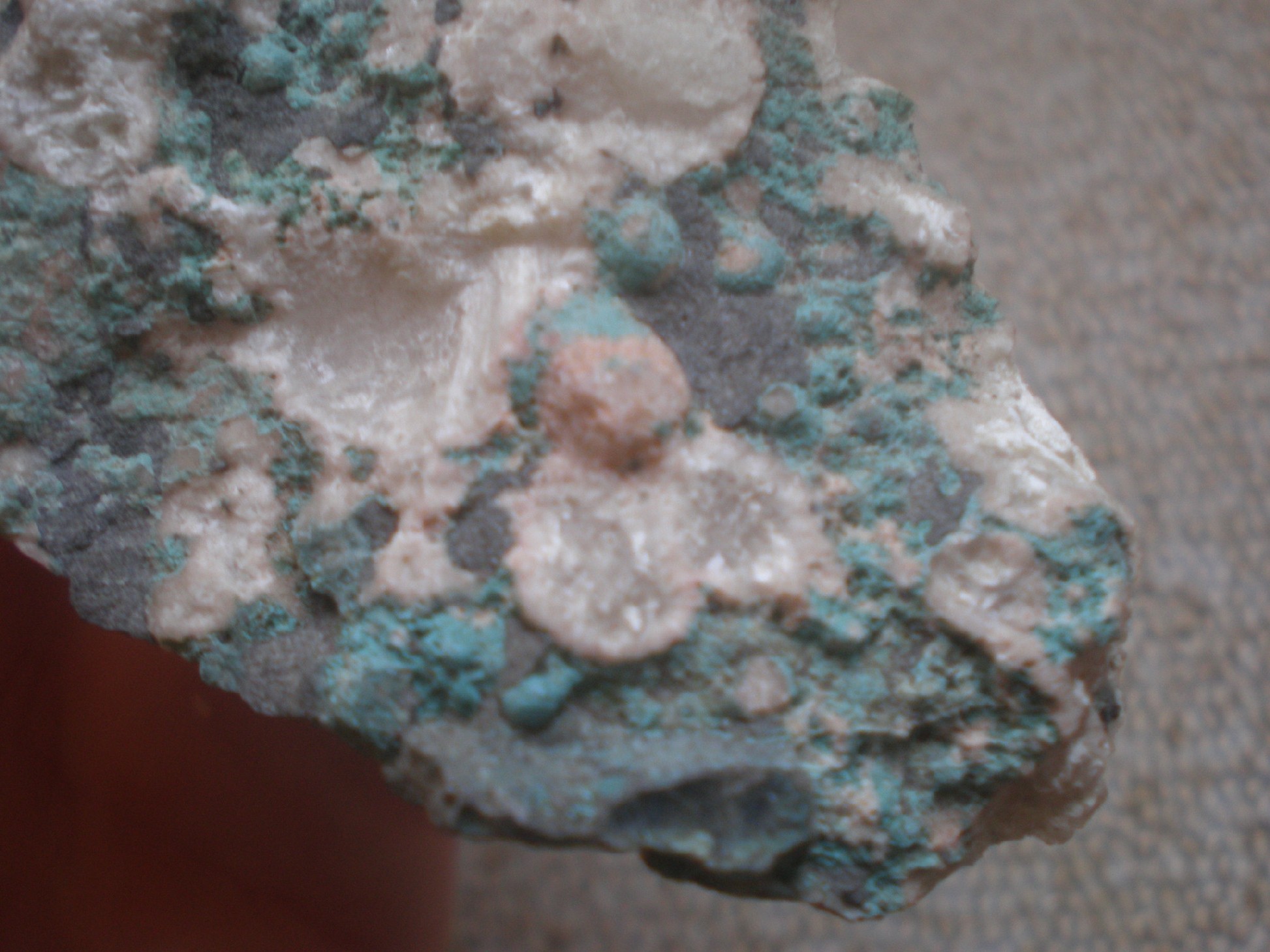

j'ai fait des tests: le minéral blanc laisse un trait blanc, j'en ai mis un bout dans du vinaigre et il est devenu transparent comme du verre, il raye le verre d'ailleurs. le minéral vert laisse un trait bleu-vert et absorbe le vinaigre sans être altéré, il se raye au couteau.
s'il raye franchement le quartz .............il raye aussi la porcelaine (donc pas de trace !!) pour ce test il faut réduire en poudre et étalé la poudre sur la porcelaine ...........
mais le résultat sera : blanc !!
natrolite scolécite ou autre zéolithe !!
Il subsiste un problème, de taille, les zéolites sont toutes moins dures que le quartz… certaines sont limite avec le verre.
Visuellement, il s'agit d'une zéolite fibreuse… vient-elle de l'Union Indienne ? ? ?
Affiner les tests de dureté - densité…
