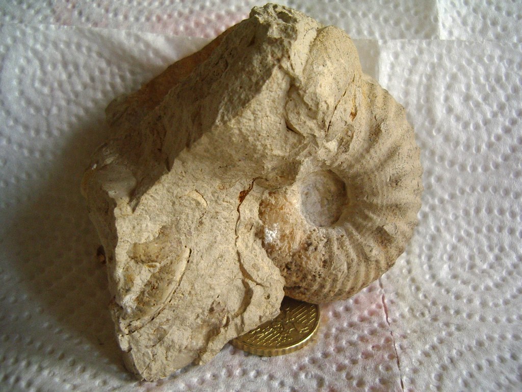

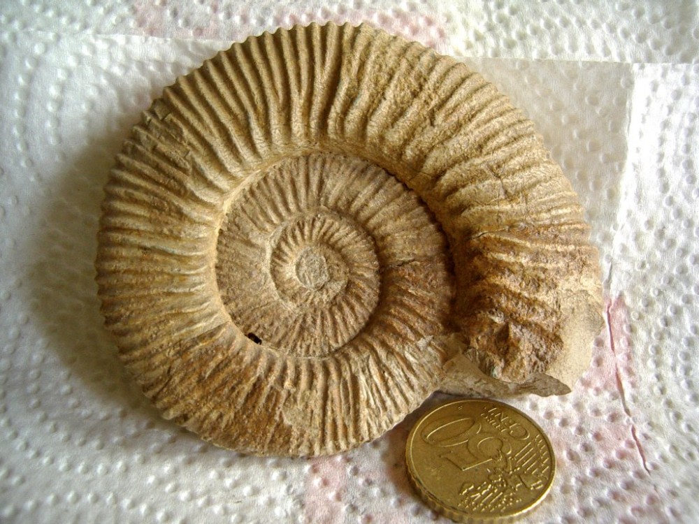

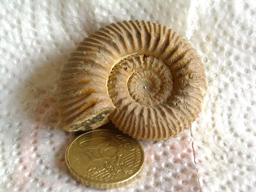

Je renvoyais sur mon blog pour une aide concernant des ammonites du callovien

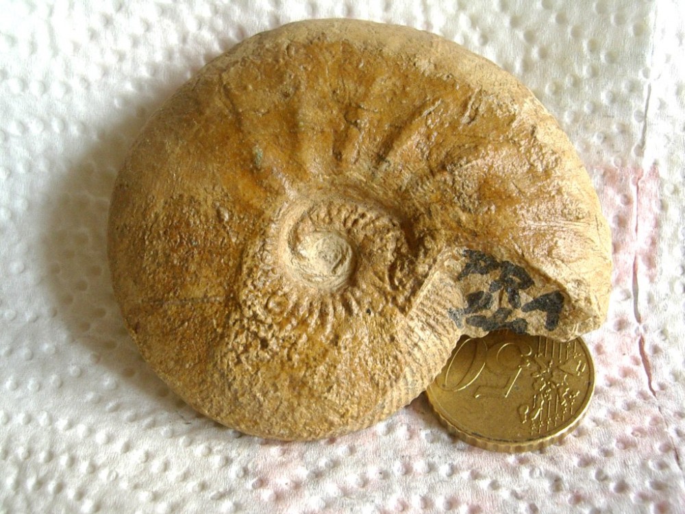

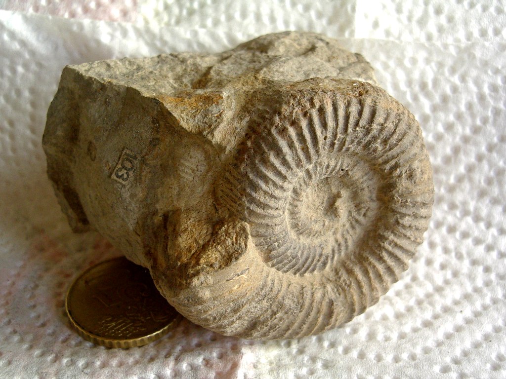

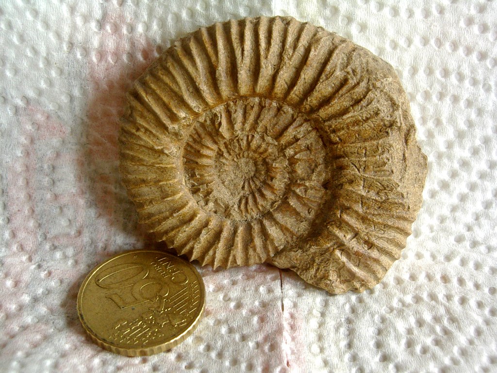

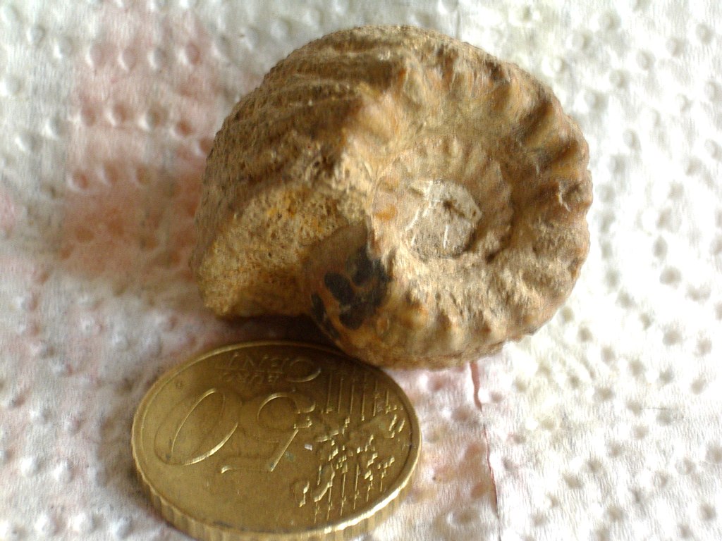

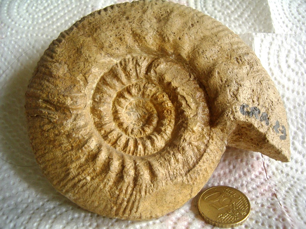

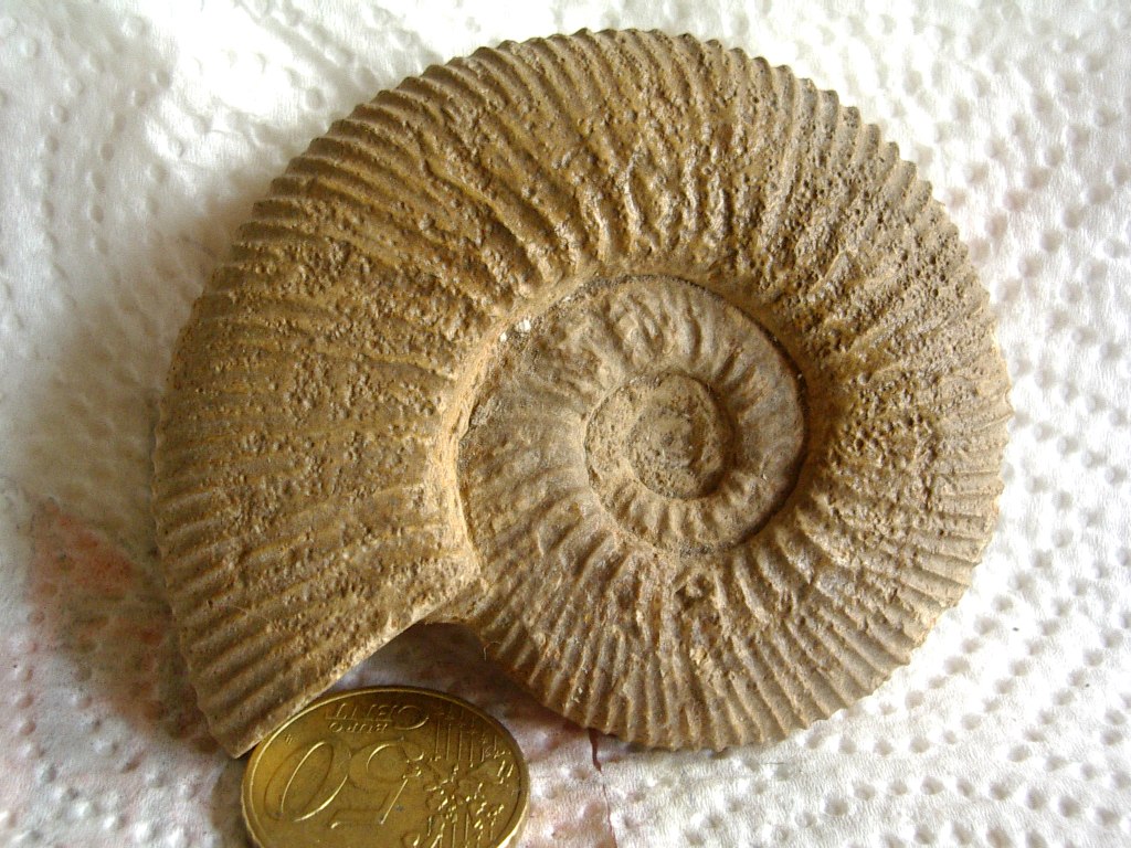

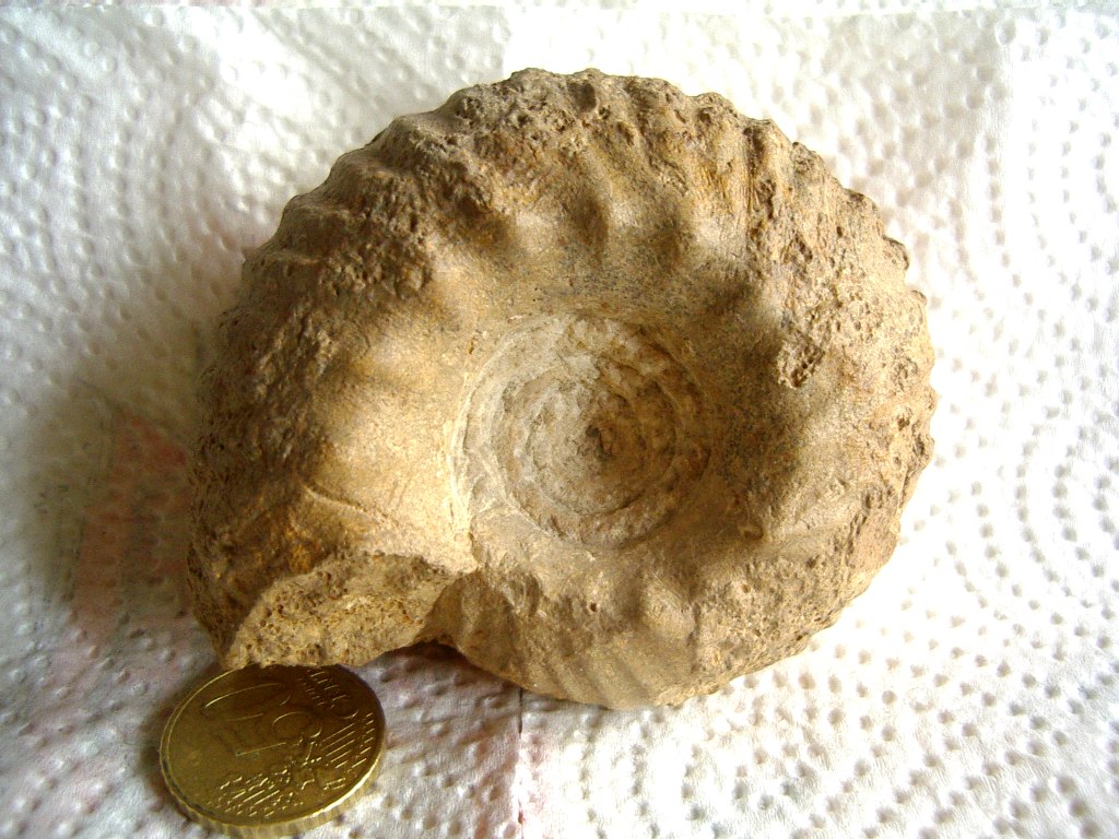

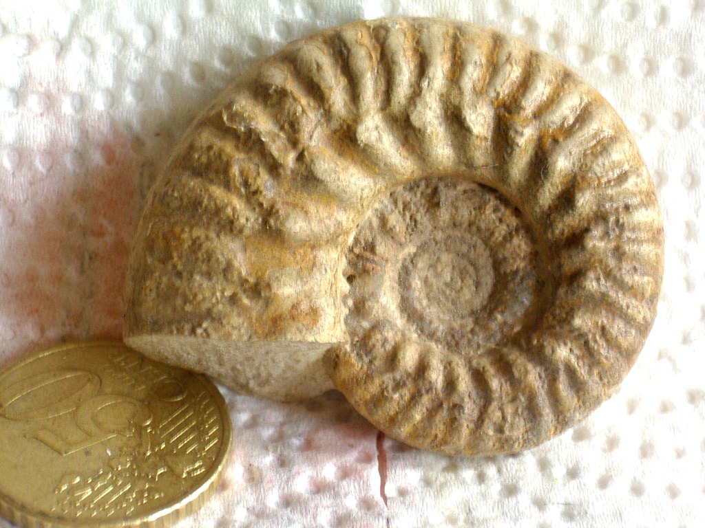

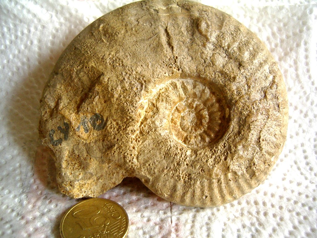

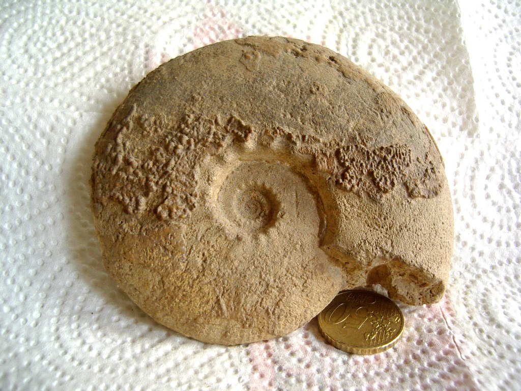

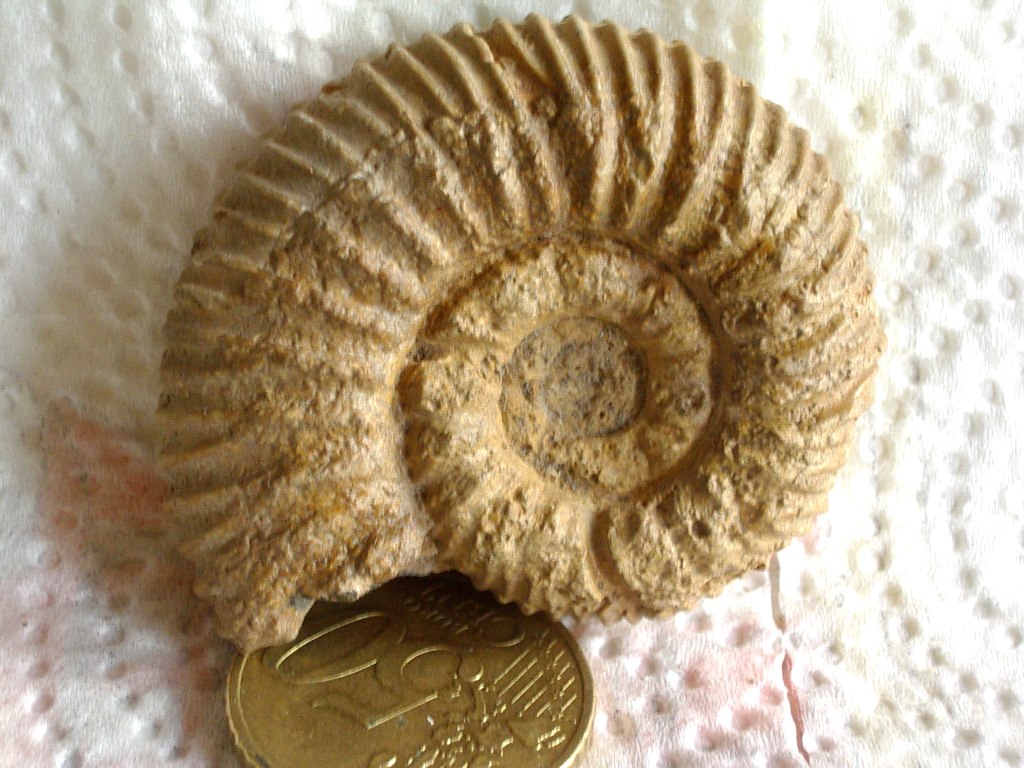

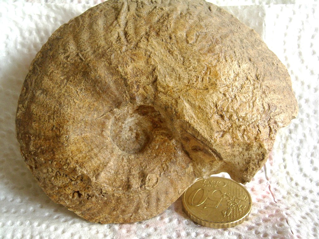

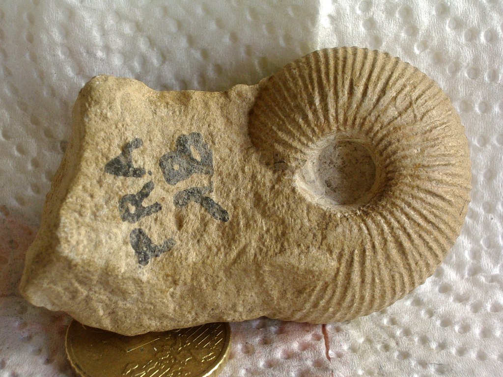

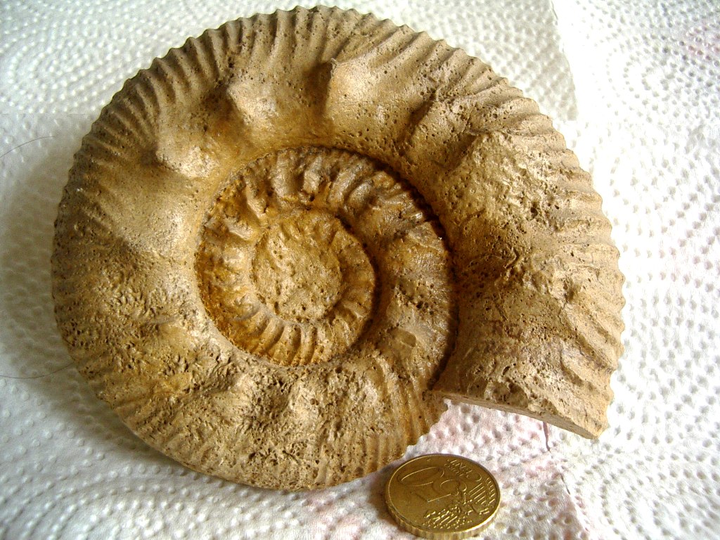

A la demande de fred je les passe donc sur geo ............mais il y en a 27 quand meme pour lesquelles je demande vos lumieres

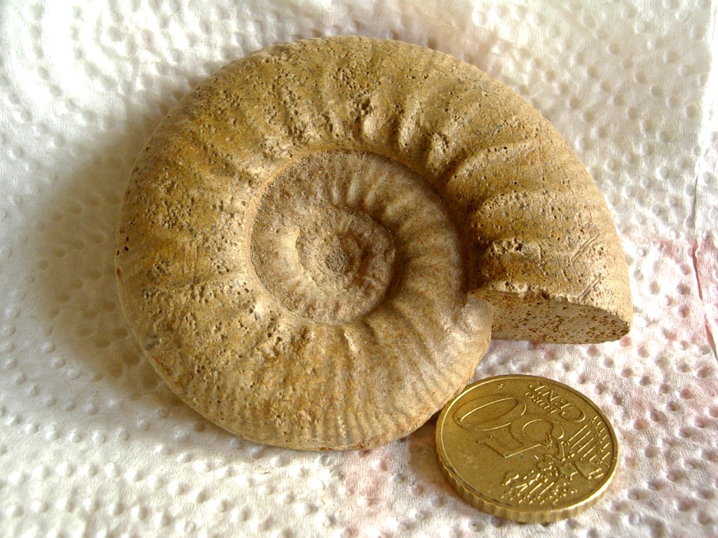

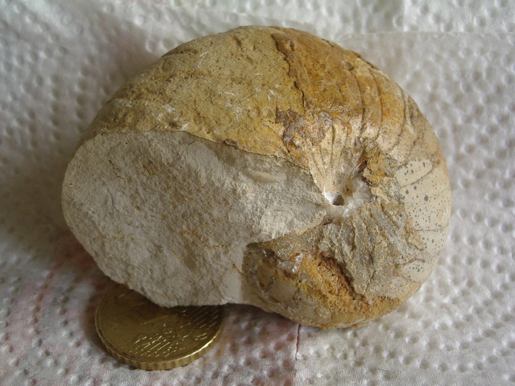

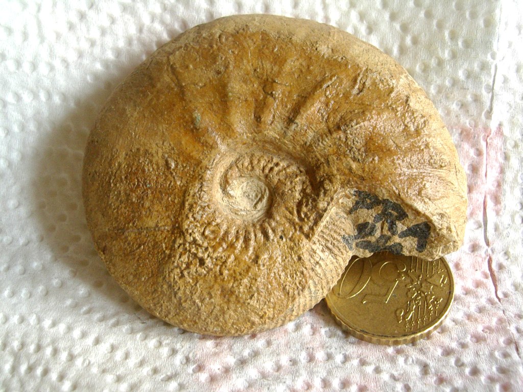

Dans un premier temps je dirai Reineckia pour la 4, et Macrocephalites pour la 7.
Pour le reste IL faudrait que je fouille dans ma doc.
Hubert
Merci déjà pour ces deux précieuses indications A++++++ MICHEL

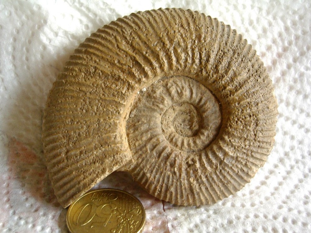

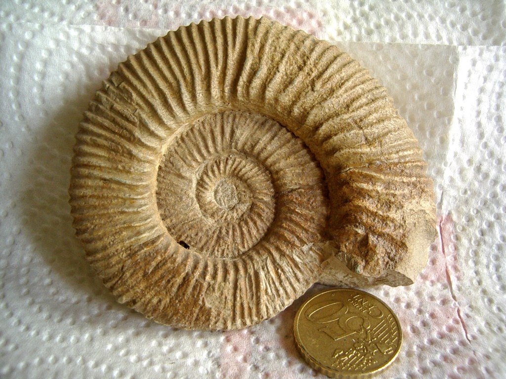

Salut, tu vois irbus que cela répond.
donc :
27 : C. jason
25 : un nautile
24 : collotia sp ??
23 : reineckia ou rehmannia (manque de précision)
22 : collotia multicostata ou falcata
21 : subgrossouvria crassa ?
20 : reineckia ou rehmannia (manque de précision)
19 : Phlycticeras sp
17 : reineckia ou rehmannia
16 : hecticoceras sp
15 : reineckia nodosa ? plutôt que teloceras, mais dur de dire sans plus de précision.
14 : collotia aff. gaillardi
13 : phlycticeras sp ?
12 : subgrossouvria sp
11 : I don't know
10 : je suits pour orbignyceras
9 : erymnoceras OK, mais je pencherais pour leuthardi.
8 : Choffatia isabellae (sûr de sûr, nucléus typique)
7 : ok pour macrocephalites

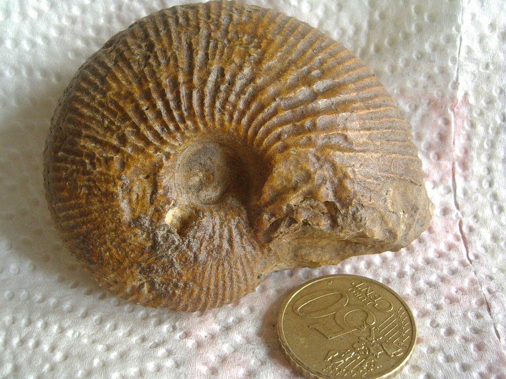

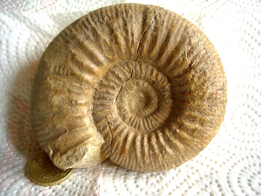

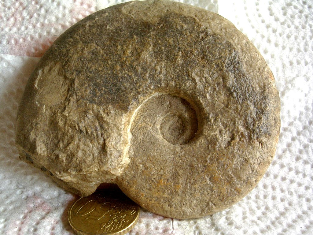

6 : reineckia ou rehmannia

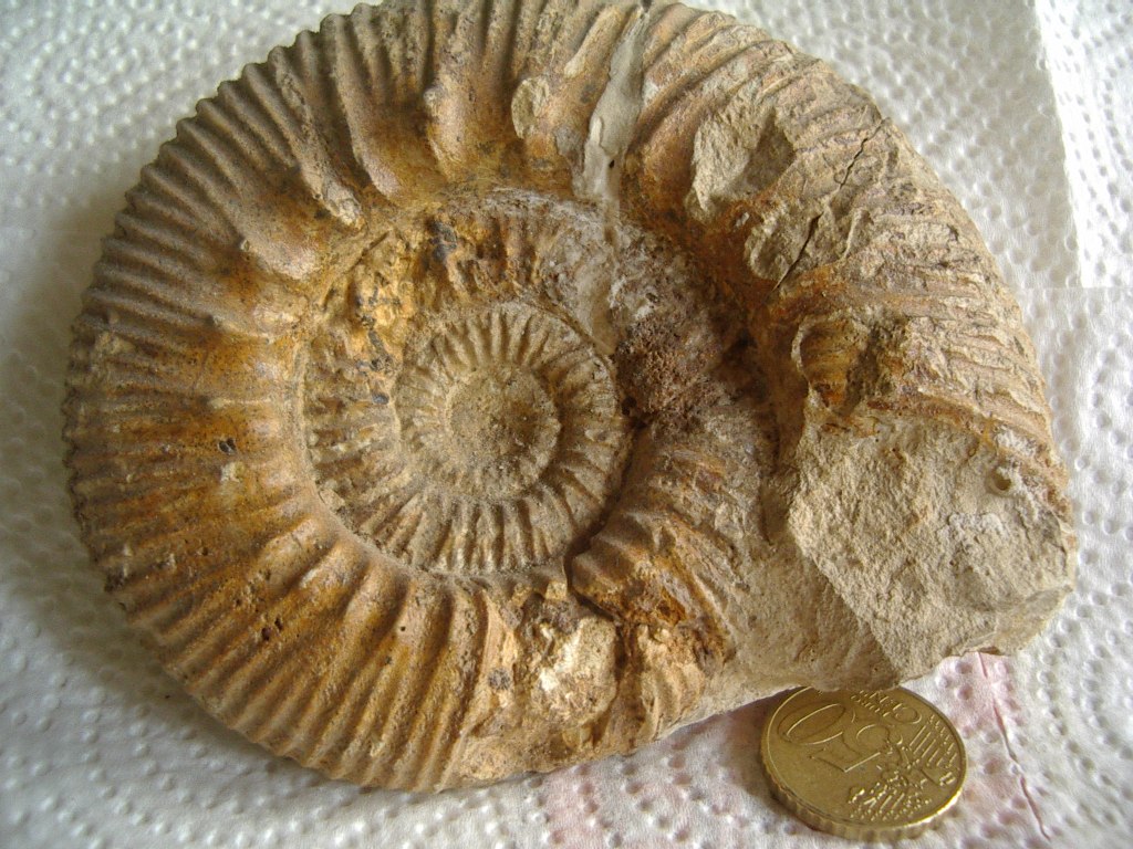

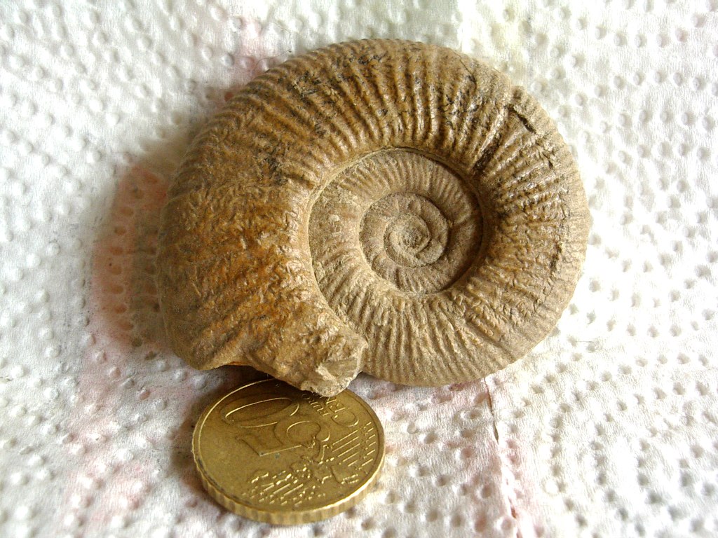

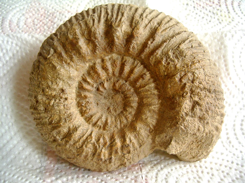

5 : tout pareil que 6
4 : ????

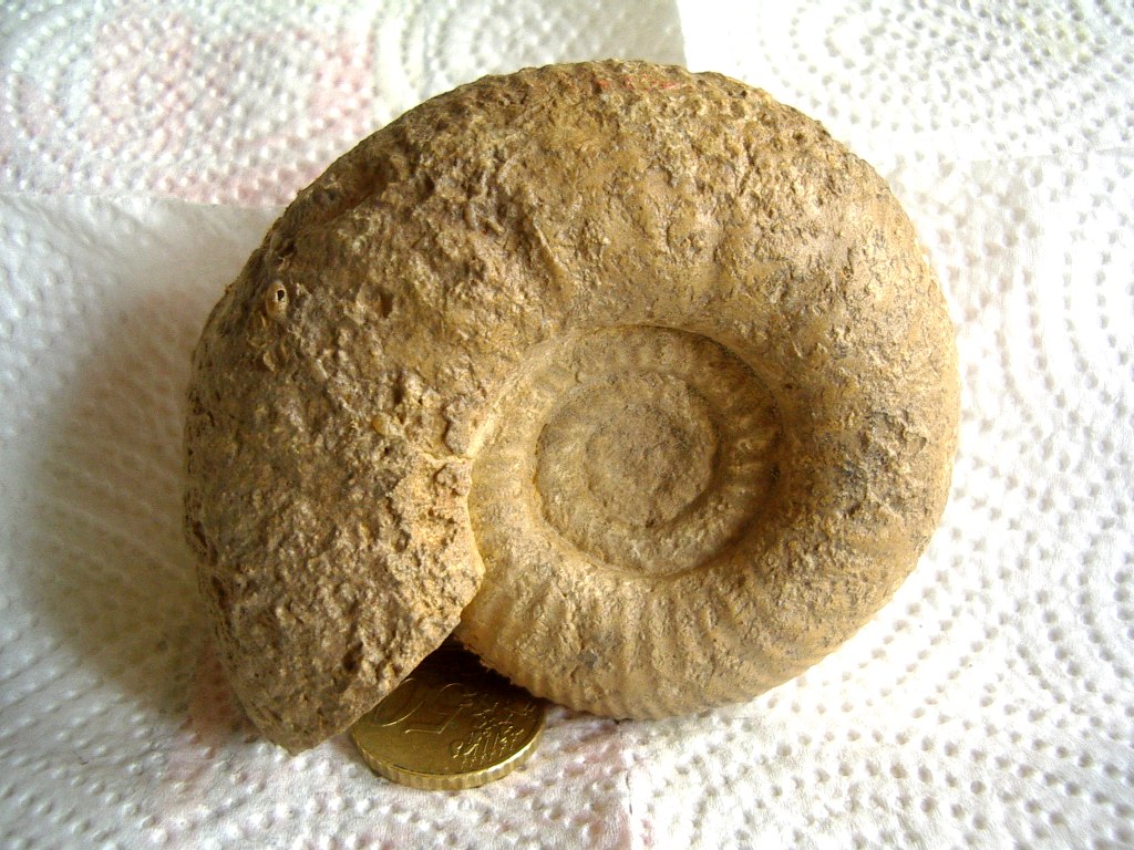

3 : rehmannia ou collotia
2 : reineckia ou rehmannia
Pour les reineckia, rehmannia et collotia, voir le bouquin de Cariou, mais c'est coton pour les déterminations.
