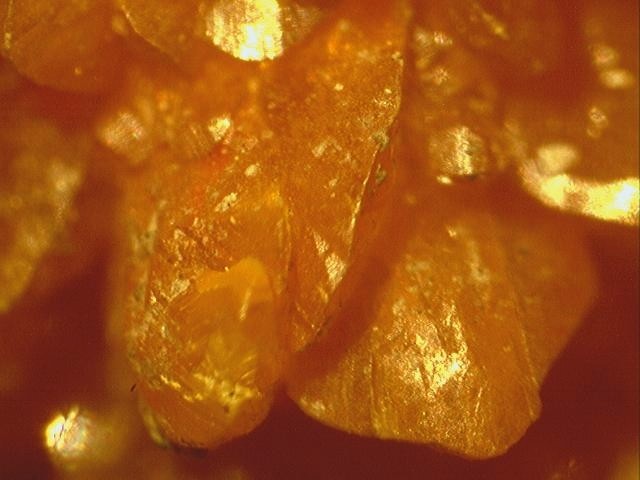

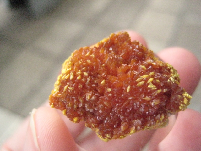

L'étiquette dit (Orpiment et Réalgar, origine: Karatchaevo, Russie)
Je crois ne pas me tromper en disant que les petites traces jaunes sont de l'Orpiment (photo 1) :grand sourire:

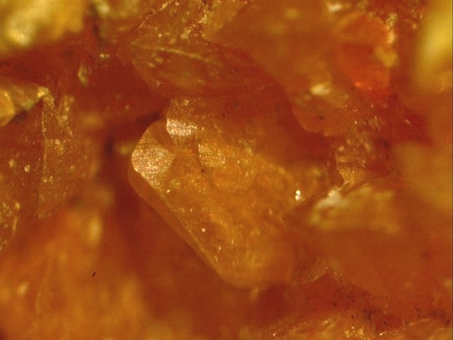

Mais qu'en est-il des cristaux ? (voir photo 2 et 3) :siffler:
D'après mon livre, le Réalgar est plutôt rouge. Ceux-ci sont orangés. Mais, me semble-t-il, trop foncé pour être de l'Orpiment.
Alors, ces cristaux sont de l'Orpiment ou du Réalgar ? :super:
Merci à vous tous :super:
Moi, je dirai plutôt réalgar en passe de muter en orpiment (à cause d'une exposition prolongée à la lumière...)
C'est flagrant sur la première photo.

Hé oui !
Attention, l'orpiment ainsi formé suite à une exposition prolongée à la lumière est toxique. Pour la petite histoire, les romains s'en servaient comme dépilatoire! Lorsqu'il devient de plus en plus clair, il se transforme en arsénolite qui est un poison violent ! :lasse:
Donc, si tu veux conserver ton échantillon, place le à l'abri de la lumière. :triste:

Bonsoir rives_3 et merci pour ces précisions...
C’est Stalker qui parle de pararéalgar. Moi ce que j'ai demandé au départ c'est de savoir si les cristaux sont du réalgar ou de l'Orpiment, puisque l'étiquette donne les 2 noms, comme je le dit dans le 1er message...
Là j'en perds un peu mon latin :super: c'est un peu trop compliqué pour moi :help: je crois que je vais rester sur l'appellation de l'étiquette (Réalgar et Orpiment) ce sera plus simple je crois.

Si je me souviens bien, le réalgar à pour formule As4S4, cette molécule est instable à la lumière et se transforme. en pararéalgar de formule AsS.
Maintenant la formule de l'orpiment est As2S3... Je pense que ça se tient.
Si je ne me trompe pas, le pararéalgar est moins dur que l'orpiment (à peine).
