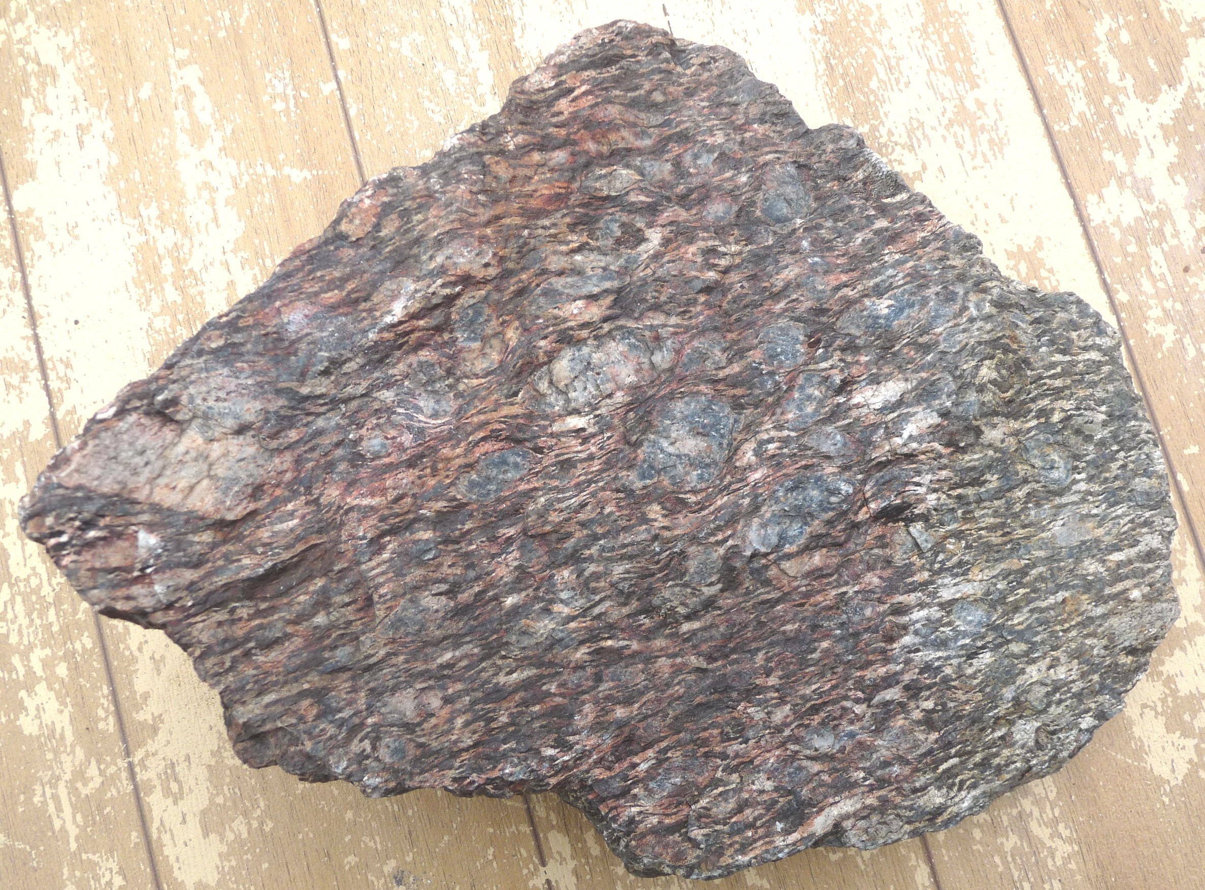

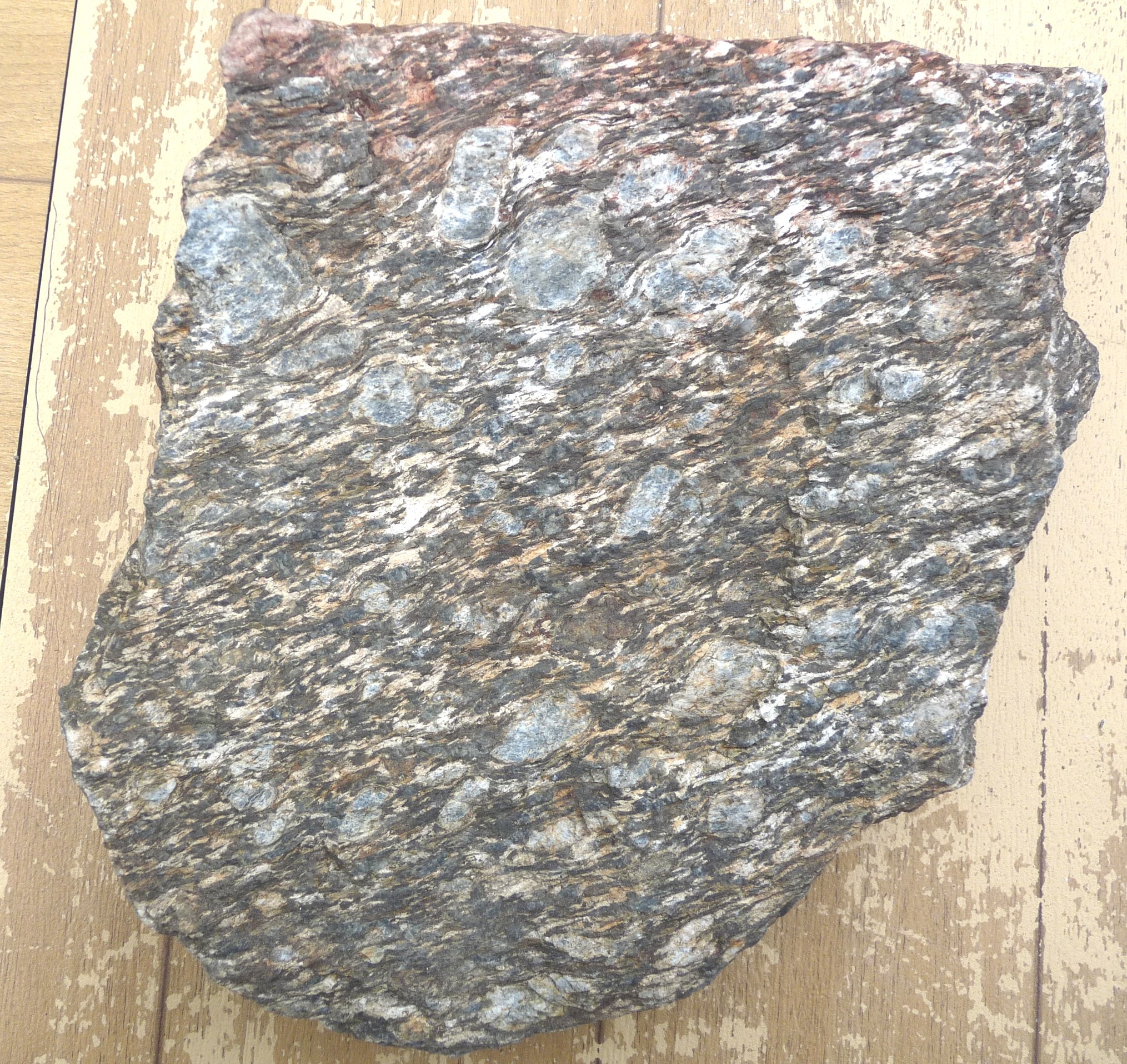

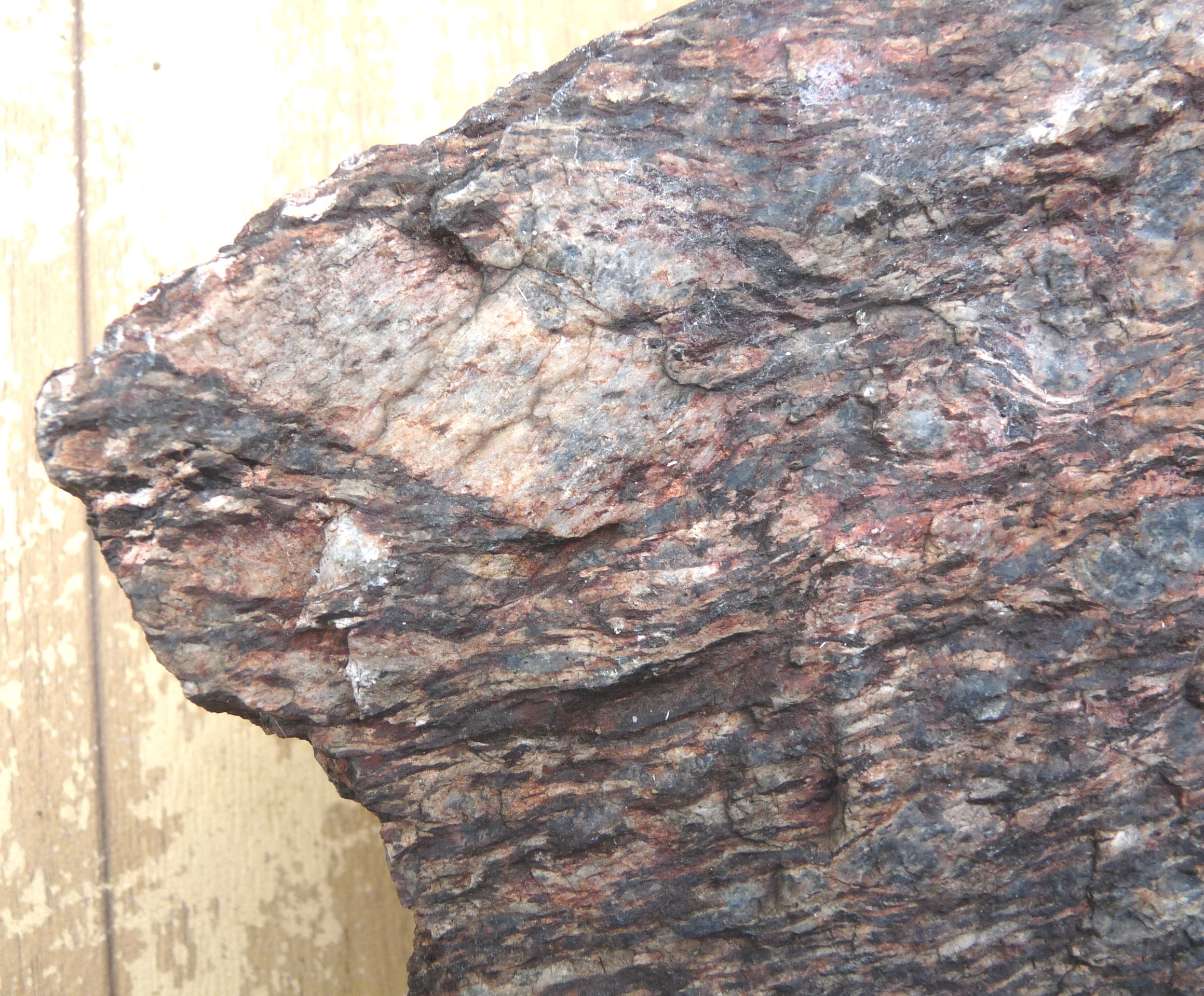

Bonsoir.
Je profite du retour en surface de ce fil pour vous proposer quelques photos.
L'échantillon a été récolté au NE de Figeac mais sans rattachement à un affleurement étendu.
Dimensions: 30 x 23 cm.
Invité jean francois06
On est quasiment dans une mylonite, un orthogneiss mylonitique. C'est quoi la taille de l'échantillon?
