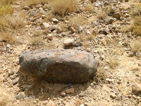

Il faut que tu saches que certaines roches surtout ultrabasiques et basiques d'origine terrestre peuvent attirer l'aimant , donc il faut toujours se méfier sur ce point là , secondo ,sur ta photo on ne voit pas grand chose , il faut une photo plus proche de la roche la plus "fraîche" possible pour voir un peu ce que ça peut être...
Bonsoir, je rejoins orthopyrox sur son avis... je pencherai plus à une roche d'origine magmatique ou pourquoi pas contenant du fer sans être une météorite.
Deux indices me retiennent dans ce point de vue : la présence de trous à la surface. Avec l'entrée dans l'athmosphère, la croute de fusion exclue ce genre de trous si réguliers.
Ensuite, c'est la disposition de bandes de roches vertes sur le côté droit, qui semble indiquer un changement de nature pétrographique de ce bmoc qui reste tout à fait terrestre pour moi. Je ne suis pas des plus connaissants mais jamais vu ce cas de figure pour un objet extra-terrestre. J'ai vu un cas de figure similaire dans les Pyrénées. Une brêche violette riche en fer et proche des calcaires encaissants.
