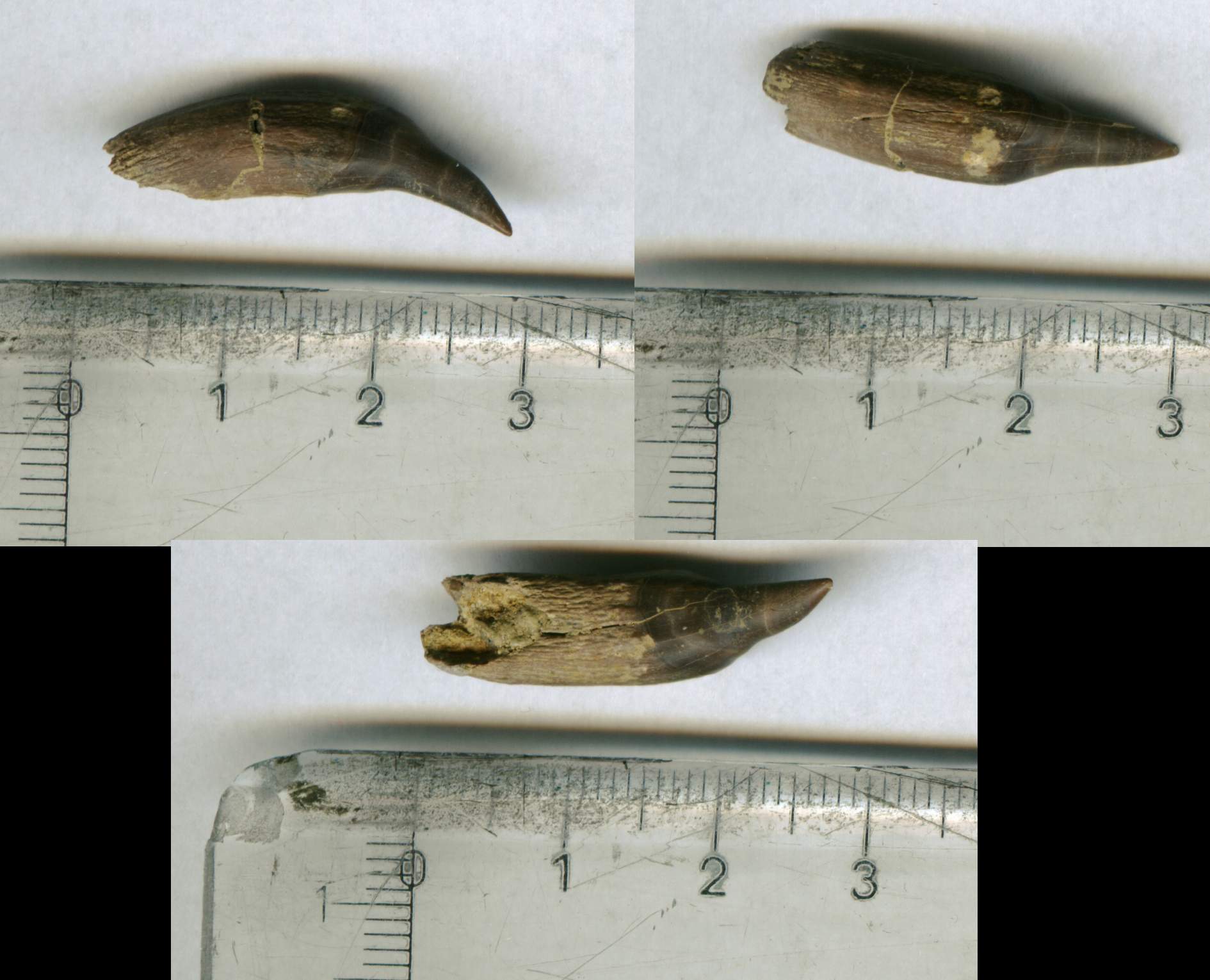

Bonjour à tous.
Voici un petit fossile découvert en région parisienne.
C'est un fossile de l'éocène et plus précisément de l'Yprésien (Sparnacien)... enfin logiquement...
Savez vous de quoi s'agit-il.
Je vous remercie.
Mathieu.
Une dent, c'est sûr. Mais de quoi???
Je laisse la place aux collègues.
Hubert
Merci, je n'était pas sûr de ce qu'il s'agissait n'ayant jamais trouvé d'autre fossile que des oursins et autres bestioles marines .... A vrai dire je pensais à une griffe aussi... m'enfin je n'ai aucune notion quant à l'identification de fossile donc je m'adresse à vous.
merci de vos précisions !
mathieu.
Une dent pour sur mais mes capacitée de détermination s'arrétent au méso lol
Pas une griffe, pas de face articulaire d'une et pas de compression latéral... et j'en passe...
Peux t'on avoir l'origine géographique précise, en MP si problème à la vue de tous ?
Alors pour l'origine géographique, ça vient tout simplement du centre des hauts-de-seine, à quelques centaines de mètre de la seine si ça peut aider quelqu'un à déterminer l'animal qui se cache derrière cette dent.
bien à vous.
Mathieu.

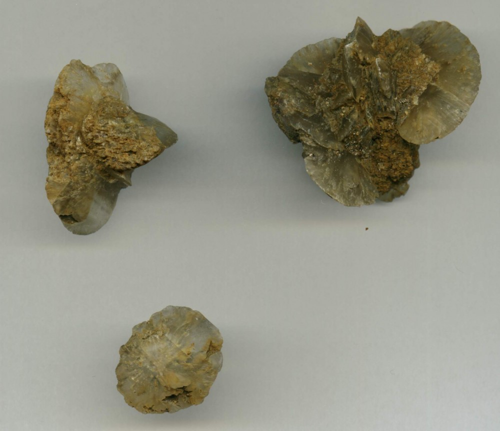

Alors je vais essayer de préciser tout ça. J'ai trouvé la dent par hasard il y a exactement une semaine en cherchant de petit cristaux de gypse du genre rose des sable (voir photo)post-4388-1218389428_thumb.jpg
dans une couche de "conglomérat" composée de sorte de glaise, de petit morceaux de calcaire (blocs broyés ??), de petit cristaux de gypse et apparemment de quelques fossiles. Cette couche se situe au dessus des couches de craies affleurant dans les hauts-de-seine.

Ca me fait penser à une dent de mammifère marin (delphinidés)
Malgré la ressemblance avec ce dernier, si la dent provient bien d'un niveau marin ou plutôt lagunaire comme le laisse supposer les cristallisations de Gypse, d'âge Paléocène ou Eocène inférieur, suivant l'étage que l'on pourrait lui coller, Sparnacien voir Cuisien, il y a peu de chance que l'on ai à faire à un mammifère marin de la famille des Delphinidés étant donné que ces derniers n'apparaissent qu'au Neogène (le Miocène étant généralement admis comme période d'apparaition et d'origine de ces derniers).
Je pencherais donc plus pour une dent de poissons, du type Labrus, mais de grande taille.

Vu la description de ce conglomérat dans le 92 je confirme le niveau Sparnacien
Malgré l'apparence de cette "dent pointue" je pense qu'elle appartenait à un gros animal herbivore primitif (pantodonte) dont le nom rappelle justement cette caractéristique : "coryphodon"
Elle me parait bien trop pointue pour appartenir au genre Coryphodon
Si la dent à été récoltée dans les niveaux Sparnacien de Meudon (carrière souterraine) la faune de mammifère existe, mais la corbure, la racine et le pointu très prononcé de la dent me laisse perplexe
précisement, la particularité de cet herbivore est d'avoir des canines bien pointues
mais elasmo, à vrai dire certains aspects dans la forme me chagrine aussi pour être affirmatif sur Coryphodon...
par contre dans ce conglomérat (également présent vers Bougival) je ne vois pas ce qui collerais autrement (dans cette faune de mammifère il y a aussi le créodonte oxyaena et puis des petits carnivores... je ne parle même pas d'hyracotherium, des primates, etc...)
il est vrai que cette couche a plutôt été (re)connue par voie souterraine (redecouverte d'un sédiment intéressant par A GALOYER 150 ans après A d'Orbigny, autour d'un fontis)
d'ailleurs le niveau comprenant des cristaux de gypse se trouve entre le conglomérat à proprement parlé - avec fragment de calcaire (dit "pisolithique") - et le "cendrier" ligniteux
le problème c'est de trouver des affleurements convenables et accessibles... j'étais justement sur un affleurement tout à l'heure ; pas pour repérer du Coryphodon mais pour de bien plus petites quenottes !
en tout cas bravo elasmo pour ton site
Il serait intéréssant de montrer la photo à un spécialiste type Godinot, pour ma part je reste sceptique sur la possibilité que cela soit du mammifère, mais je ne connais que très peu ces faunes.
Merci pour ton avis sur mon site
surement une bonne idée de montrer ça à un spécialiste type Godinot, Gheerbrant ou Floréal Solé (spécialisé carnivores et creodontes)
avec une découverte aussi fortuite (recherche de minéraux) j'ai pensé par facilité à un genre des plus courants dans ces niveaux mais la taille et surtout le resserrement à la base de la couronne me chiffonnent (pour la courbure voir cette photo : http://www.angelfire...man8/page7.html)
j'ai comparé dans des publications dont une de Godinot avec des photos de canines complètes du créodonte palaeonictis
la taille est similaire et il y a la courbure mais pas de rétrécissement à la base de la couronne
malheureusement, pas vu de photos de canines complètes de oxyaena
