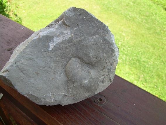

Je me suis très réçament à la recherche de fossile et j'ai découvert ce fossile . Pour une première trouvaille j'en suis fier... mais j'ai de grosse difficultés a l'extraire de sa gangue (qui est très dure). Pouvez -vous m'aidez?
étant novice j'ai un peu mal avec les termes de type de roche..etc
Merci d'avance
Vu la gangue qui a plus ou moins la même dureté que le fossile, il ne te reste que l'huile de coude.
Un petit marteau de 100 grammes, un petit burin ou des grands clous meulés en forme de burin plat, et tu dois enlever progressivement la roche par petits morceaux autour du fossile.
Si tu disposes d'un compresseur d'air, tu peux acquérir un percuteur pneumatique, genre de mini marteau-piqueur qui te permet de faire sauter rapidement des éclats de roche.
