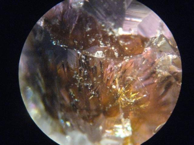

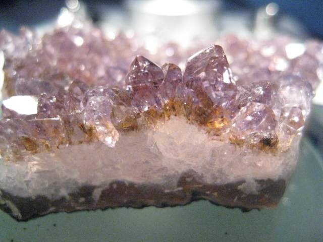

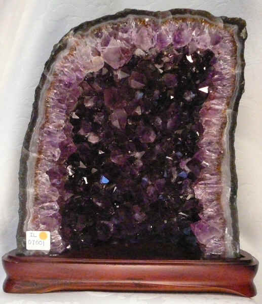

En allant me promener à Han sur Lesse cet après-midi, j'ai trouvé dans un magasin une Améthyste qui me plaisait beaucoup par sa brillance et sa couleur jaune sur le bas. Vu à l'oeil nu, j'ai pensé à de la Citrine (voir photo 1)

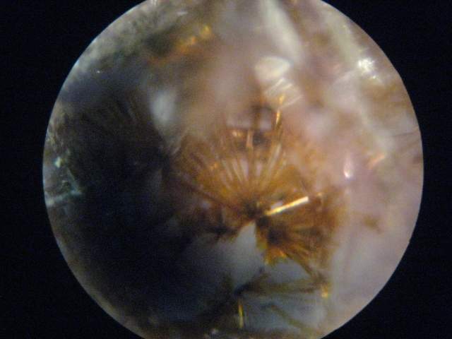

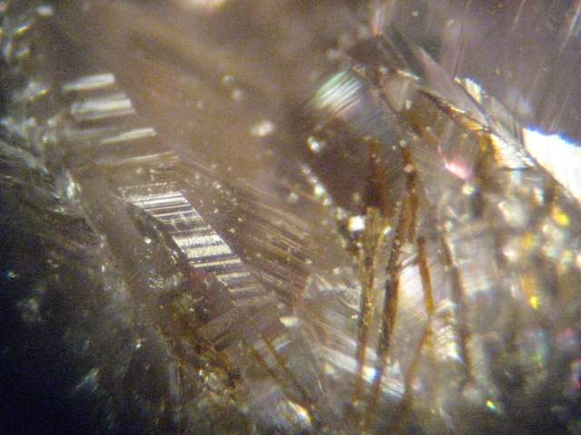

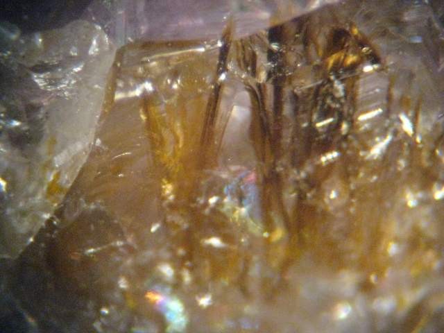

Mais vu à la bino, c'est des inclusions de couleur jaune, fin avec un peu de noir. Je pense à du rutile, sans certitude.
C'est très difficile de prendre des photos d'inclusion et je n'ai pas de caméra sur ma bino, donc les autres photos ne sont pas terribles, mais si vous pouvez tout de même me dire se que vous en pensez ?
J'ai écarter la Tourmaline, et il n'y a pas de stibine jaune, me semble-t-il... donc à par le Rutile, je vois rien d'autre :lasse:

Et lorsque je regarde des photos de cacoxenite, ça ressemble bien à ce que je vois dans ma bino :lasse:
Donc, christo et trenen23 vous avez mis le doigt dessus B)

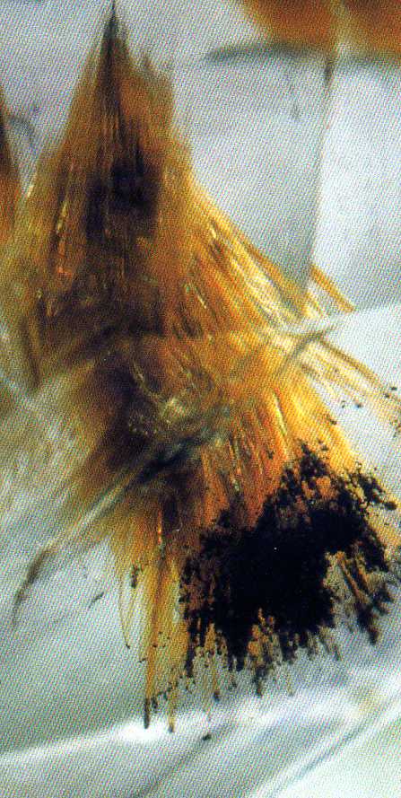

très très fréquemment les améthystes du Brésil montrent en inclusions de la cacoxénite mais surtout de la goethite (il ne faut pas oublier que c'est le fer qui colore l'améthyste en violet!) je penche à 99% pour la GOETHITE
Non, là je suis pas d'accord, vu les photos que j'ai pu trouver sur le Net des Goethites, c'est trop loin de ce que je vois dans ma bino, il n'y a aucune ressemblance. Mais merci de préciser ce point :coucou!:
Et d'après moi, entre le Rutile et la Cacoxénite vue en photo sur le Net, le deuxième y ressemble bien +

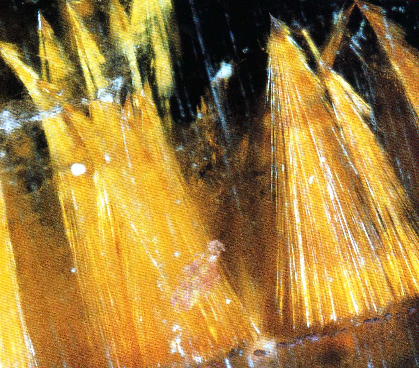

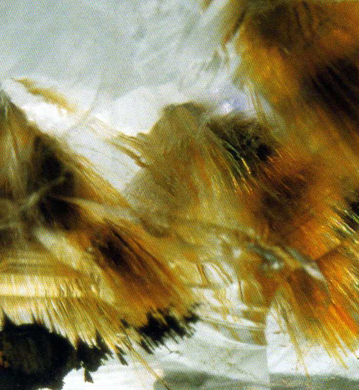

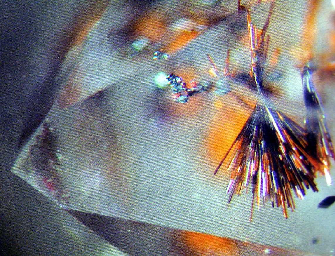

IL Y A DES GOETHITES TRES SURPRENANTES PAR LEURS COULEURS COMME CELLE CI DANS DE L'AMETHYSTE BRESILIENNE.
je conseille la lecture du livre Einschlüsse im Quartz très surprenant , mais je persiste en pensant à la goethite: un classique très répandu dans les améthystes brésiliennes.

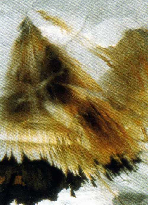

le rutile montrerait une autre disposition des cristaux aciculaires. Ci dessous encore une goethite!
cette photo de Goethite ne ressemble pas au nombreuse photos vue sur le Net :coucou!: mais sur tes photos ils n'ont pas les extrémité noir :sourire: les miens oui
mais comme tu est très sûr de toi... je vais pas te comtredire :siffler:

Merci André pour ces photos, finalement je pense que tu dois avoir raison. Je penche donc pour goethite.
En effet, après un peu de recul, il semble bien que le rutile ne soit pas aussi abondamment distribué dans les améthystes. Ici au Maroc, pas encore vu de géodes d'améthystes avec rutile... par contre, avec goéthite, oui ou du moins dans les parties améthysées des géodes la contenant... car il arrive souvent que des parties de géodes de la région de Tichkat soient légérement améthysées avec présence de goéthite. Certe, moins dorée que les brésiliennes.
Eric
ok :clin-oeil: merci beaucoup André pour toutes ces photos de Goethite. Cela peut effectivement être les inclusions de mon Améthyste.
