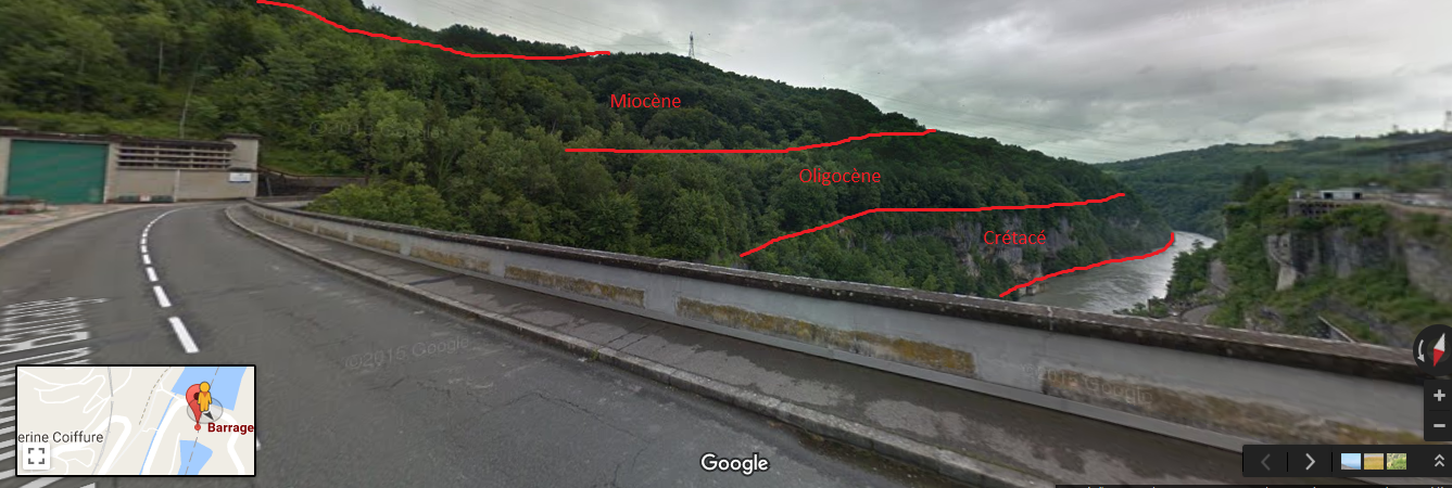

en fait il y a de l'oligocène entre miocène et crétacé inf sur ce secteur :590868e8cfd8b_Sanstitre.thumb.png.624ca41d8c88e0f8214c2b28b0a482af.png
590868f768339_Sanstitre2.thumb.png.a233d5a655541db13b2f83fca77da6a1.pngtu peux voir des affleurements oligocène et miocène  en remontant sur moins d'un km mais pour ma part je n'en ai pas vu avec les limites
ça c'est à peu près le résultat, peu précis mais en gros t'as ça. la limite crétacé eau.. est bien sûr fausse!
là limite oligocène/miocène, conglo, rides, étale de marée,  fossiles....
je ne suis resté que qqs heures à voir les affleurements sur la route, donc limite miocène crétacé... pas entendu parlé
j'espère t'avoir répondu au mieux
steph

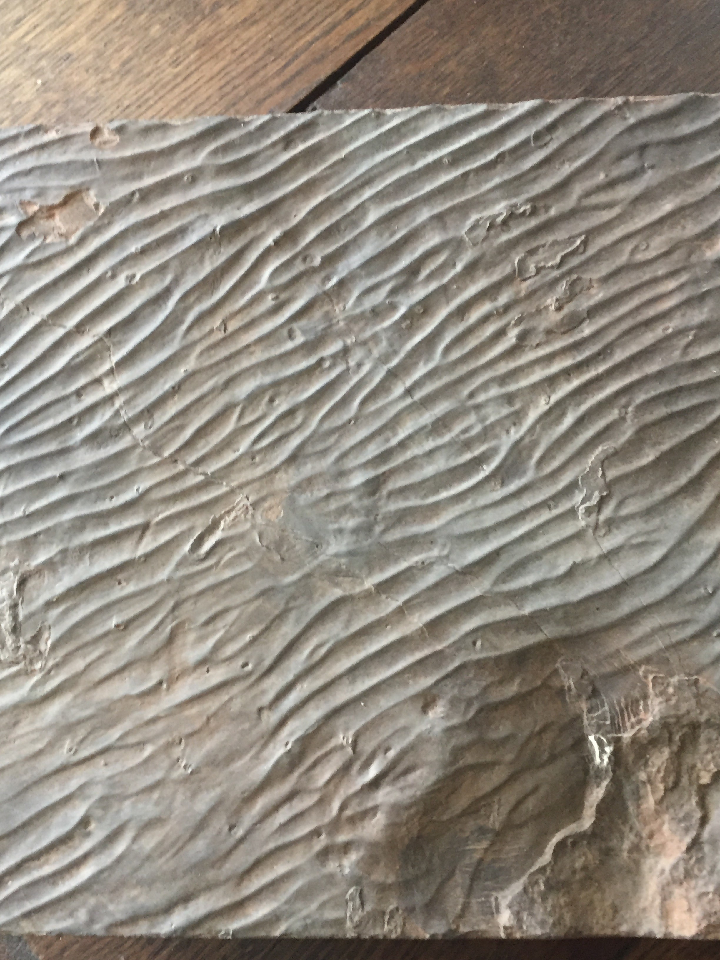

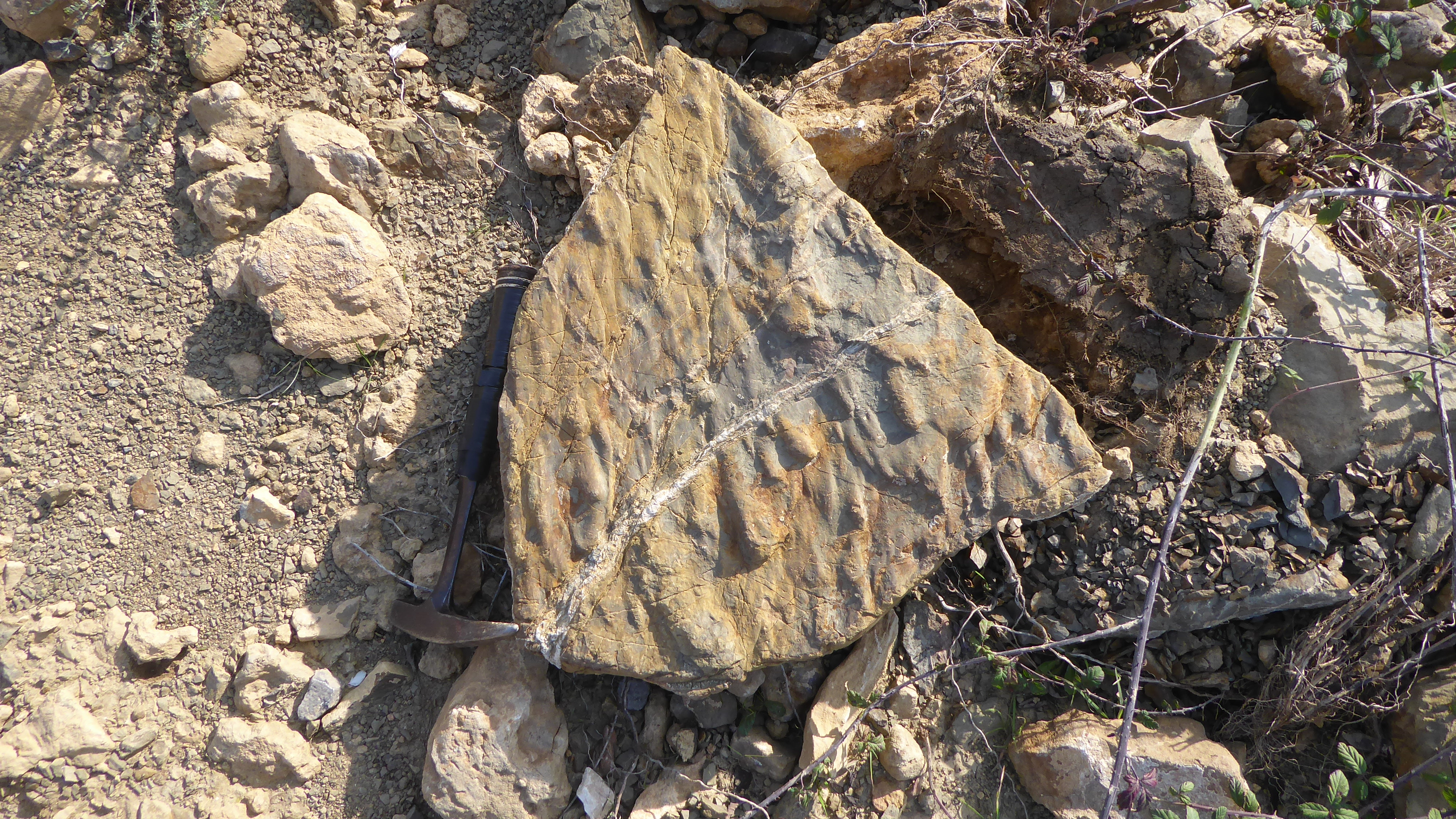

Vu dans du remanié, c'est du paléozoïque (Viséen ?)secteur Laurens (34)

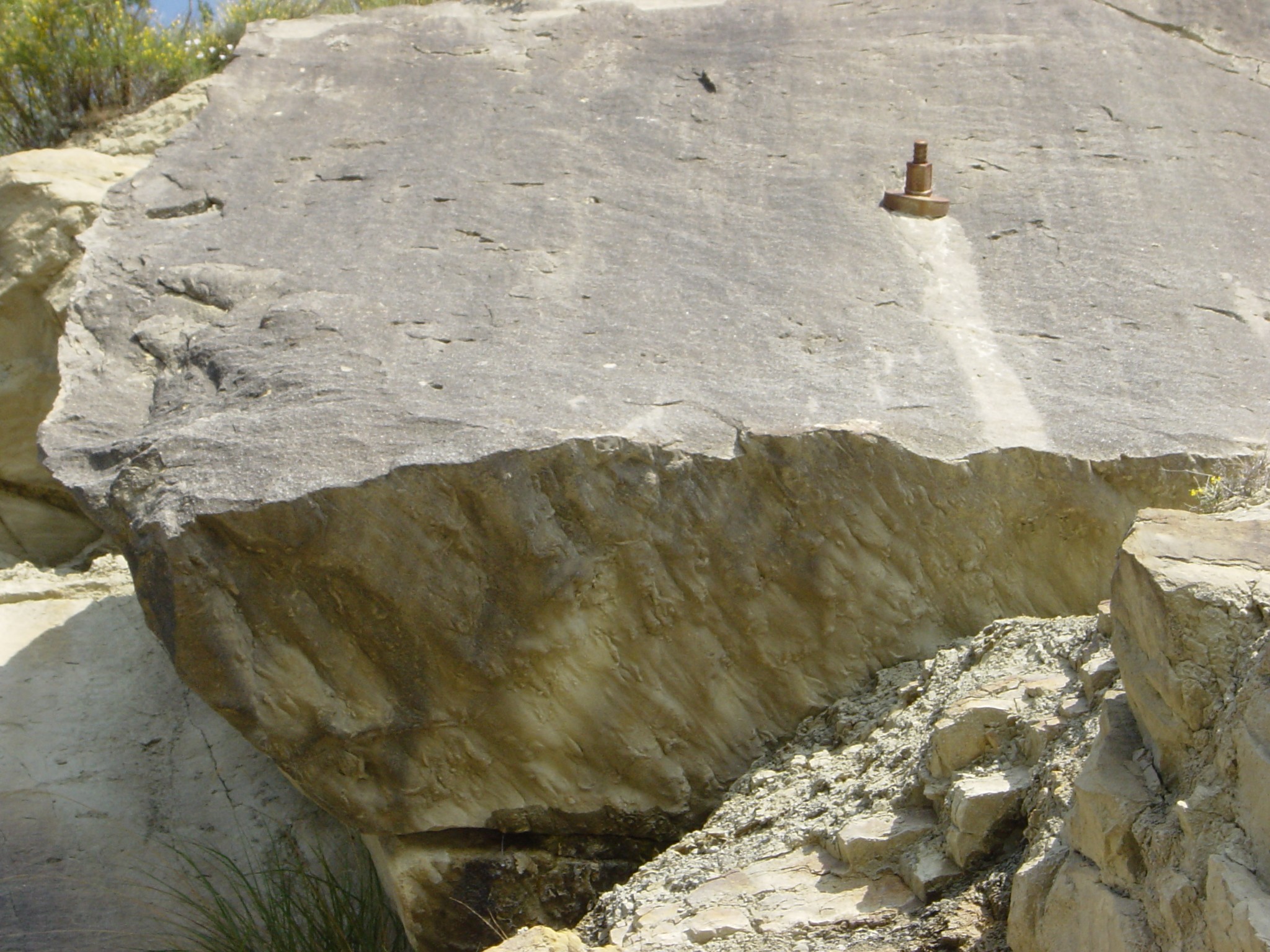

Flute cast : (contre empreinte, donc ici banc renversé qui nous montre sa base)
Figures dues au creusement du fond par des courants, la partie la plus profonde pointe vers l'amont.

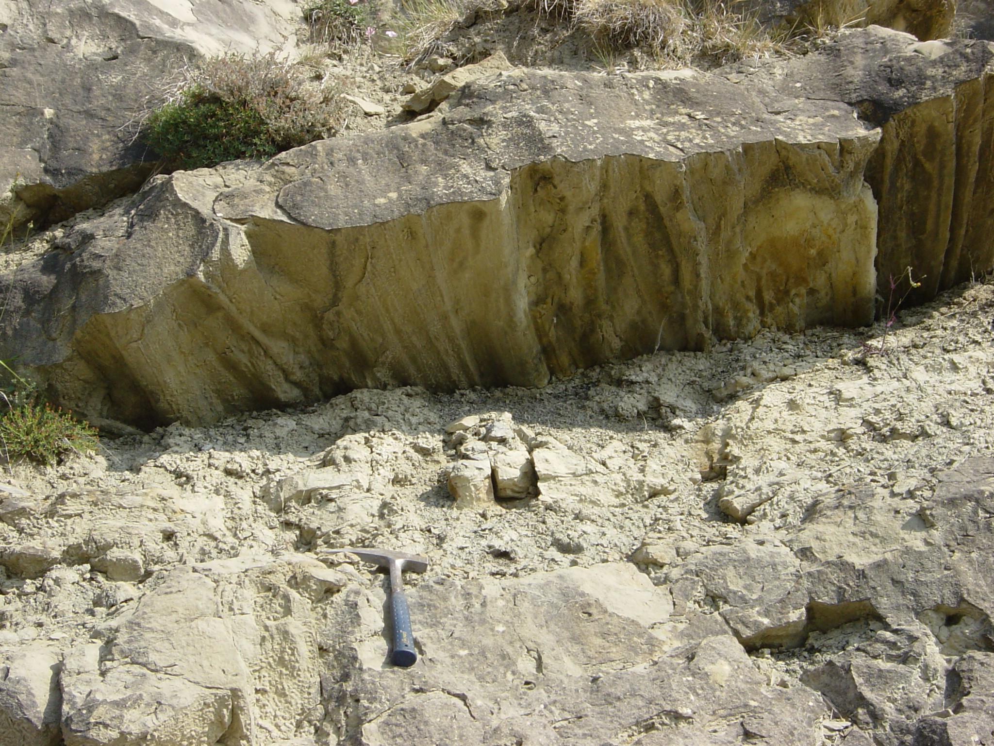

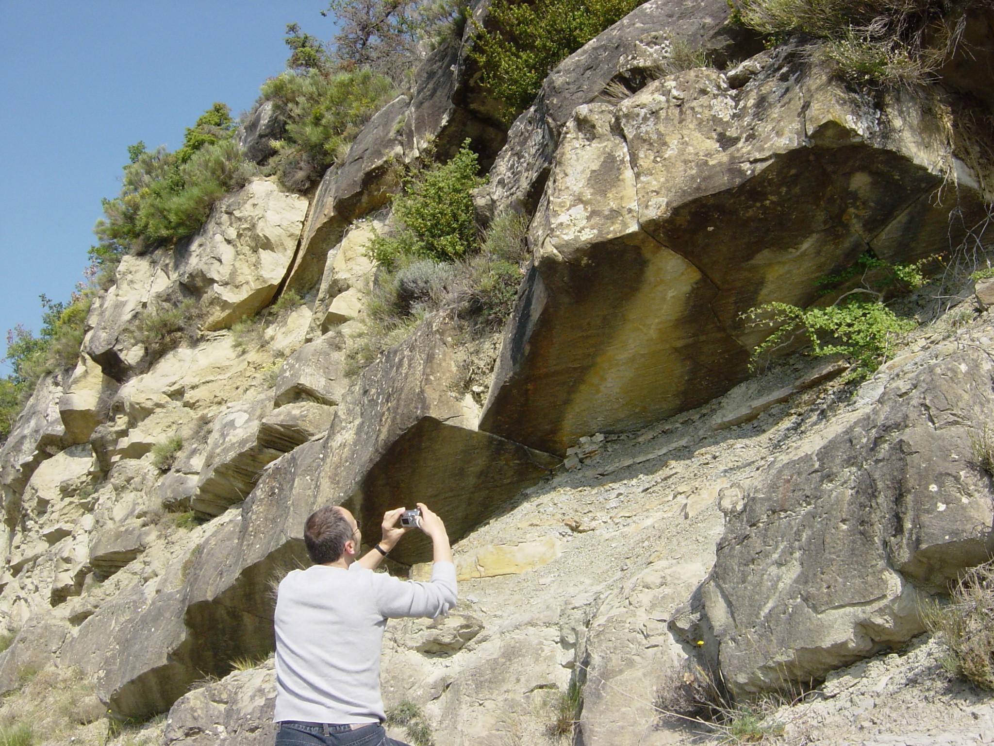

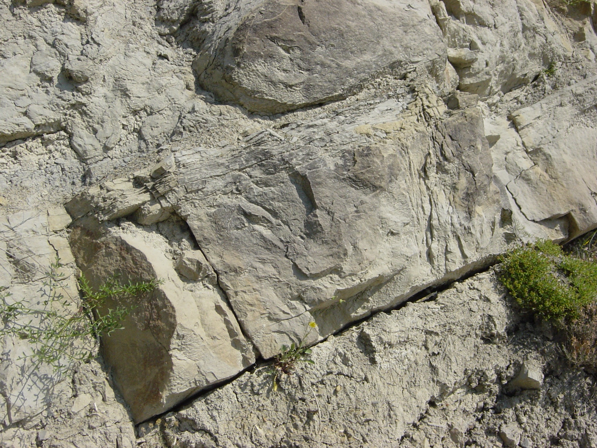

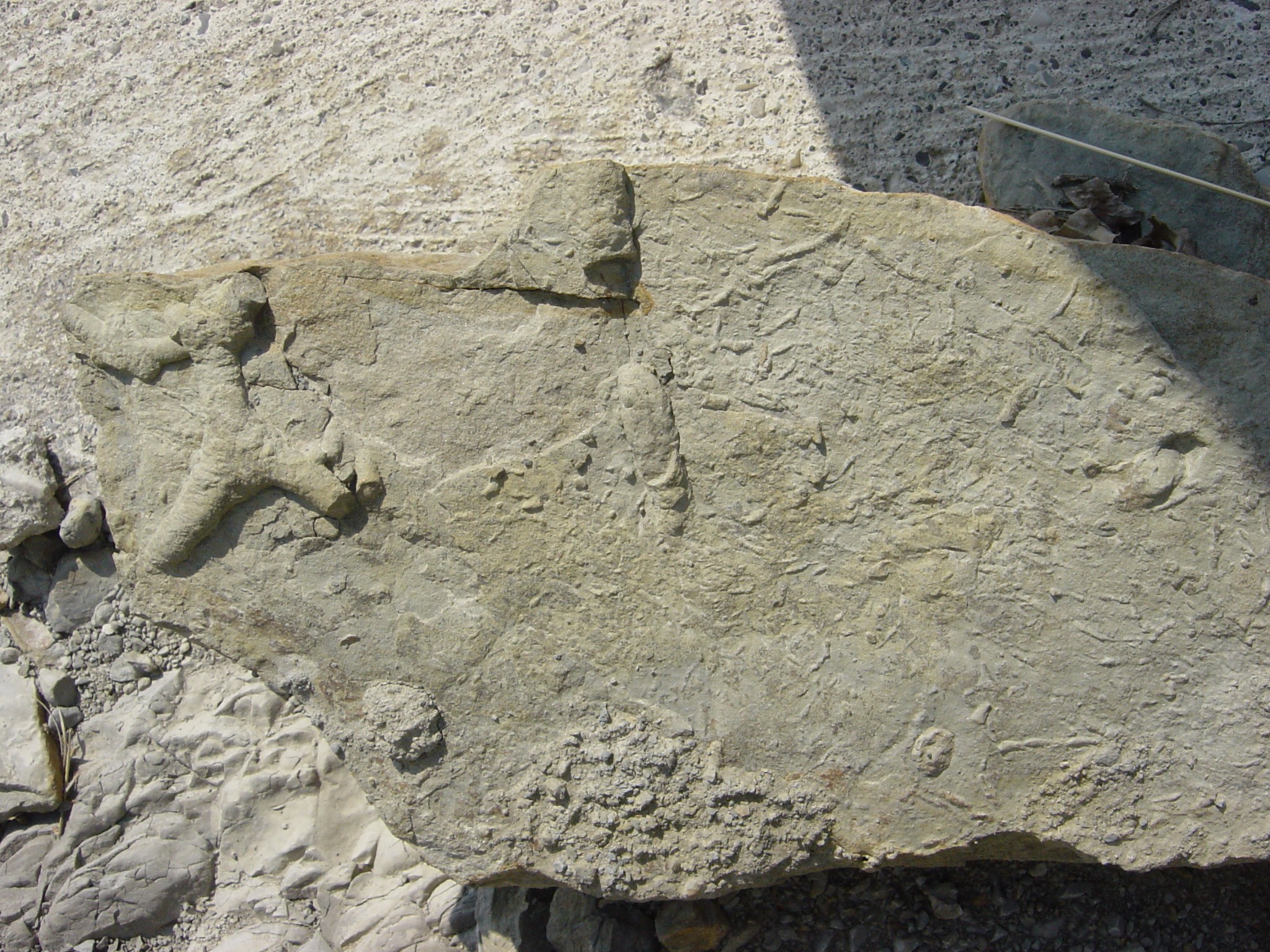

Flute casts et une piste de vers (enfin, une autoroute...) sous les bancs de turbidites, formation des grès d'Annot
DSC09942.thumb.JPG.fa1496f0be4b8bbcc31b97b3b5ab6e36.JPGDSC09944.thumb.JPG.2a1d1f8788ce38441c708d31a36ff3bb.JPGDSC09941.thumb.JPG.b31cc3b91a7a090f46a505c73142bcc9.JPG

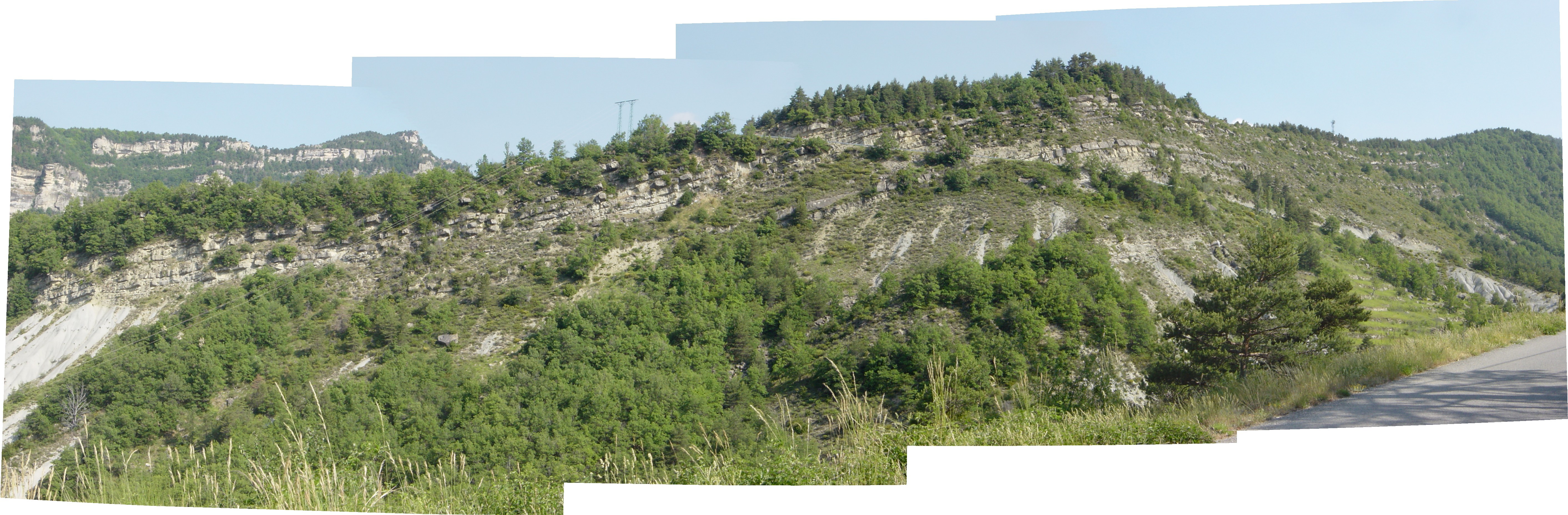

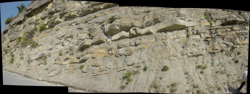

La séquence basale de turbidites à Braux, celle de Bouma, qui vient se poser en onlap sur les marnes bleues.
Et un banc sableux haute densité classique (Bouma) de cette coupe
