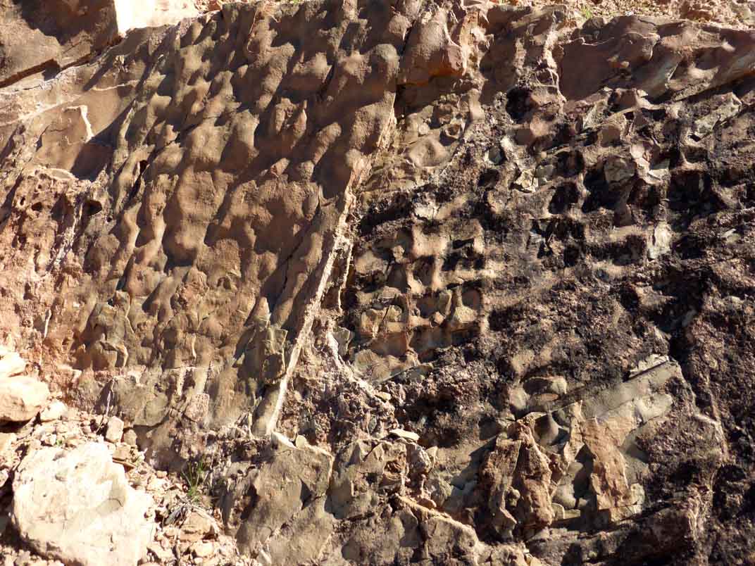

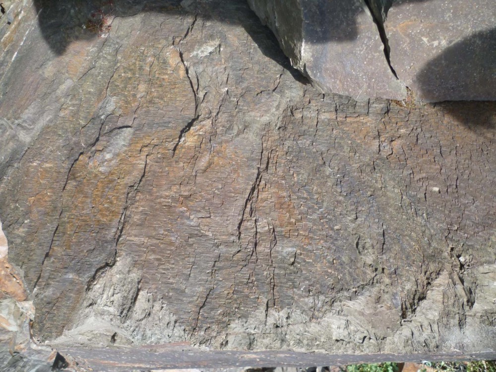

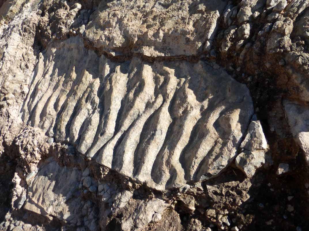

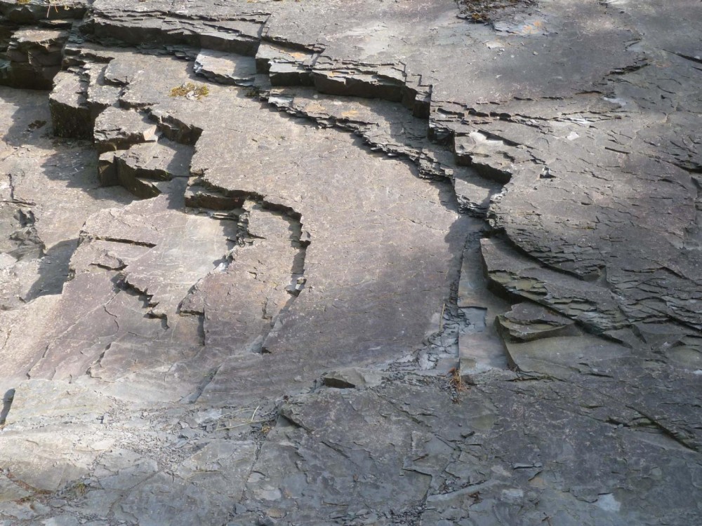

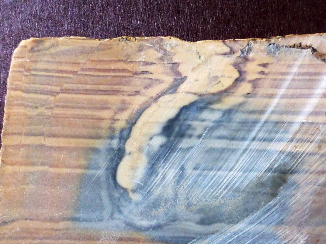

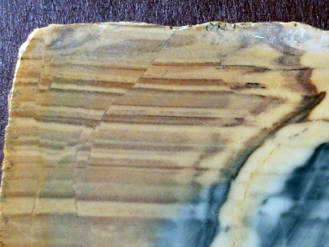

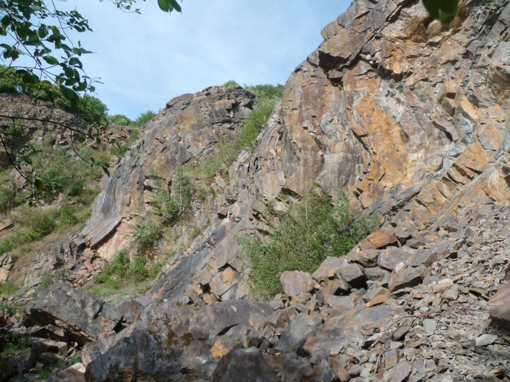

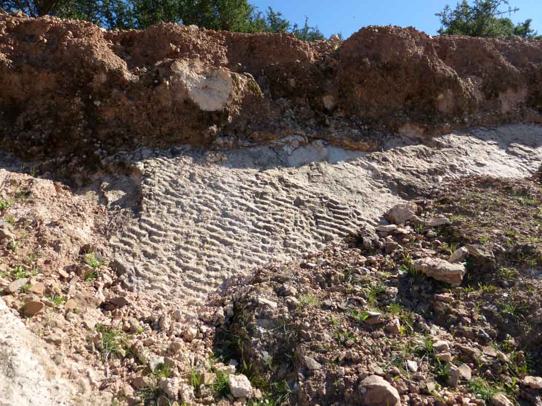

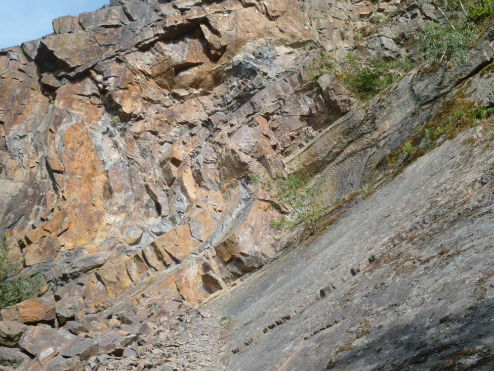

Photo 2: couche du premier plan pendage vers 45°, les ripple marks 20°.
Pour le miroir de faille, il s'agit d'un bloc tombé (ancienne carrière), jamais retrouver son origine sur le front de taille. Sa taille environ 2m*1m
La photo 3 le champs en hauteur représente environ 5m de long.

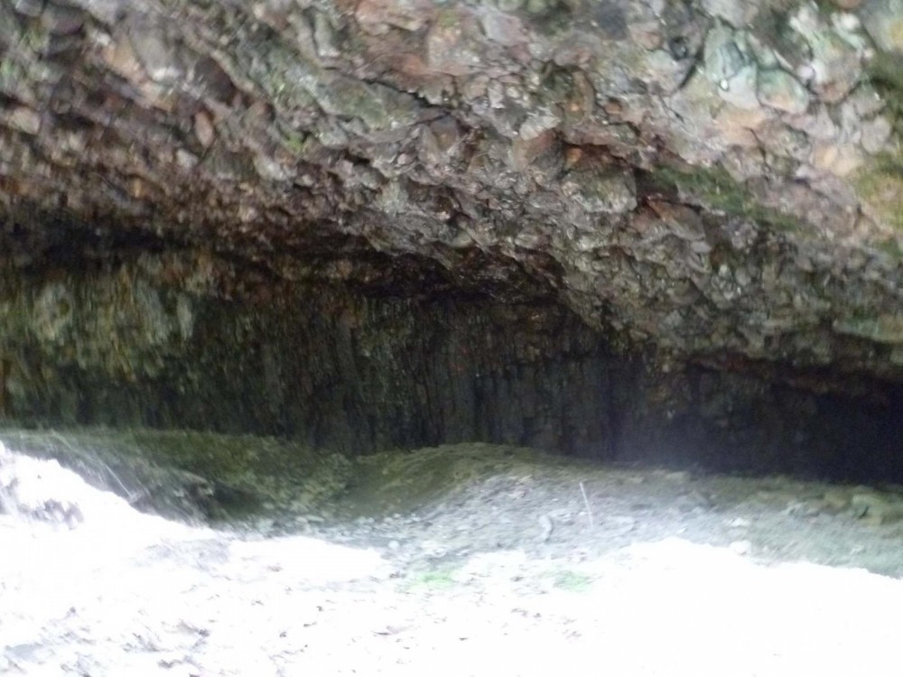

Pour la discordance, il s'agit d'une cavité creusée par la rivière en contre bas, la hauteur de la cavité environ 1,50m. La photo n'est vraiment pas bonne, mais la vision en réelle de ce phénomène, est extraordinaire.
Le poudingue de Fépin (au dessus), composé de "galet" de quartzite datant du cambrien sédimenté au dévonien, posé sur les phyllade du Cambrien (en dessous).... :applaudir:

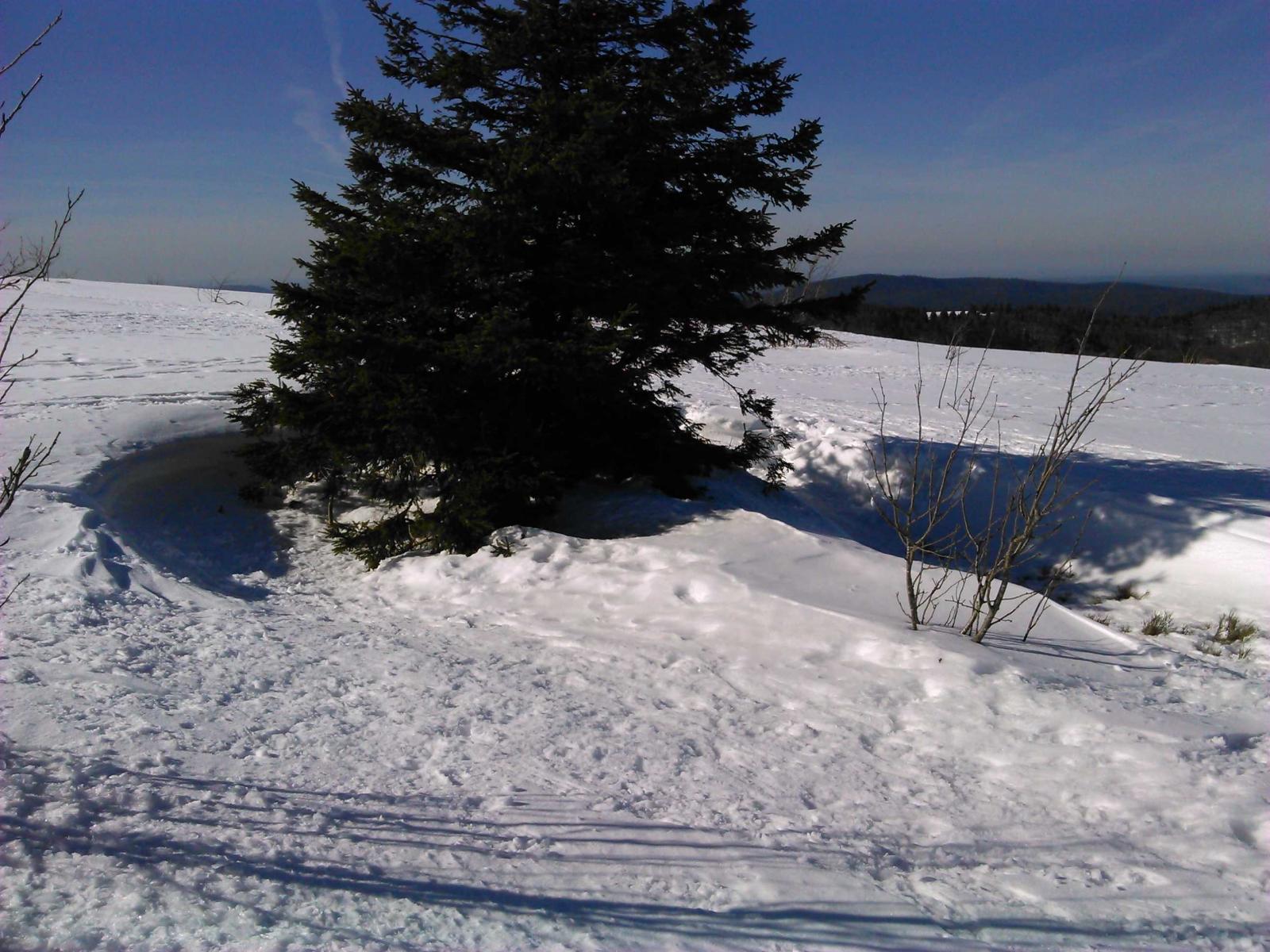

Bonsoir,
voilà une trace actuelle (enfin de l'année dernière) d'une figure sédimentaire en croissant assez originale observée à proximité du Hohneck dans les Vosges.
Ces figures, qui se forment par la présence d'un obstacle, permettent de connaitre la direction et le sens du (paléo)courant. Cette direction de courant se détermine grâce à l'action érosive de celui ci en amont et un dépôt en aval de l’obstacle. Ici le courant (d'air) s'oriente suivant la pointe des sédiments situés en arrière de l'obstacle (le sapin).

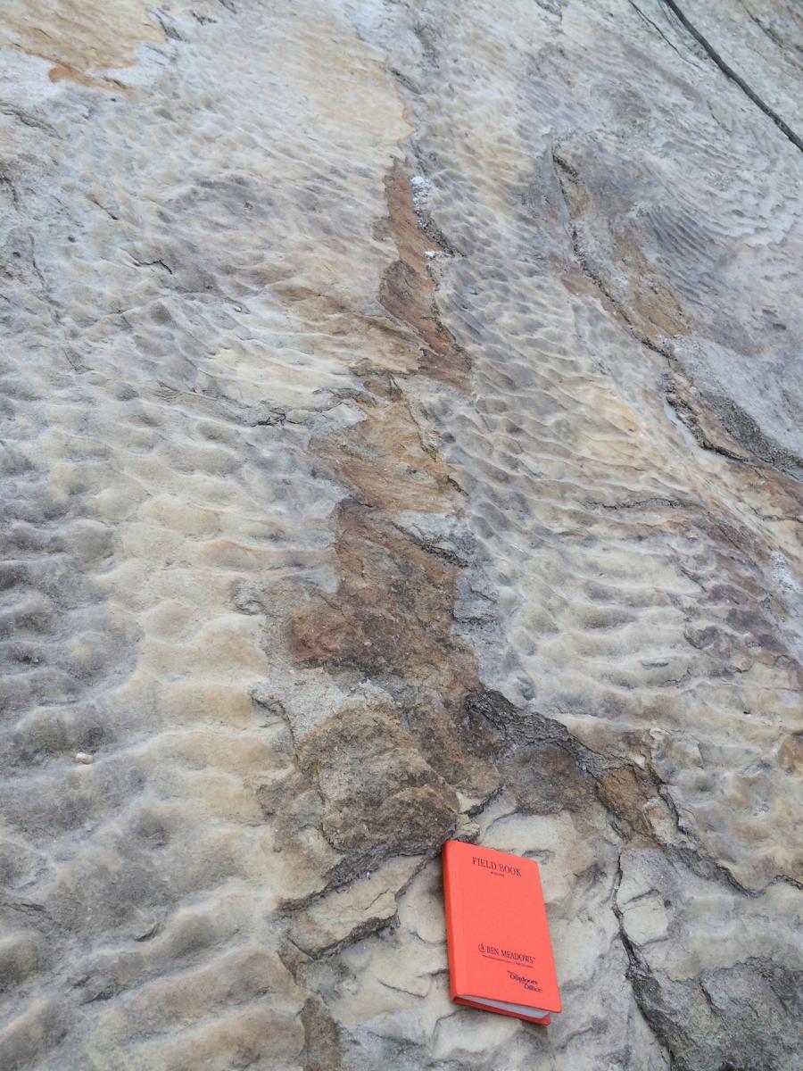

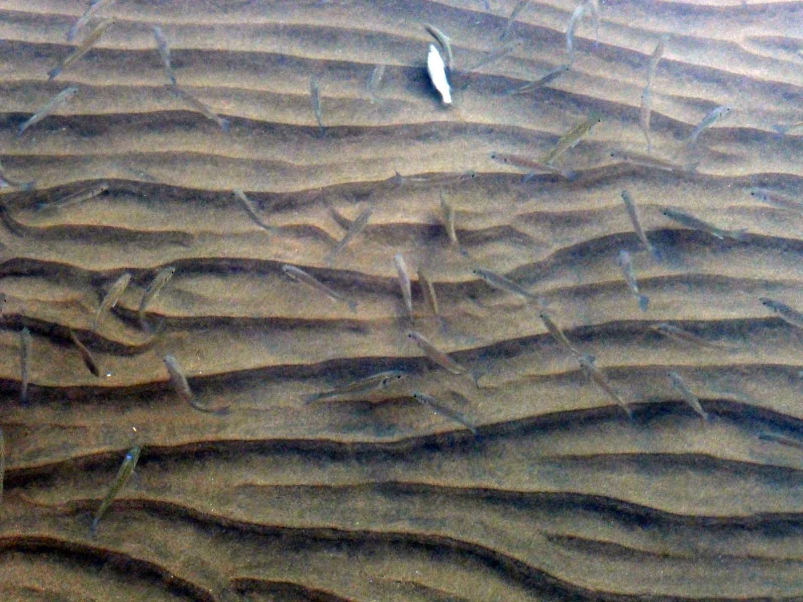

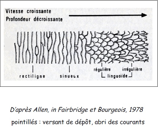

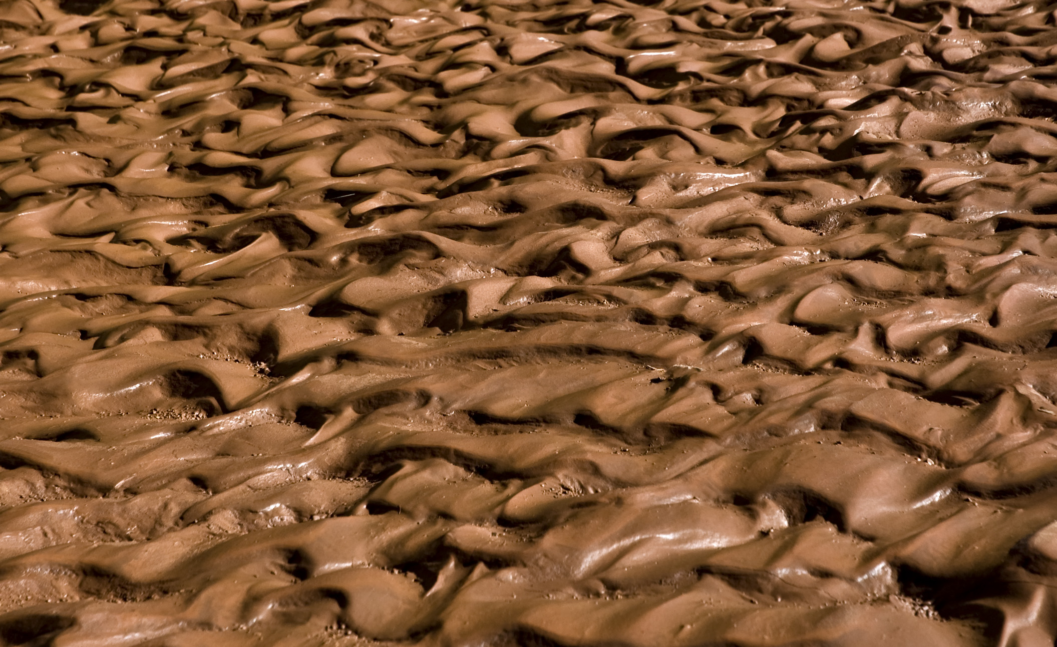

Sur les rides de courant...
Elles n'ont pas forcément des crêtes bien continues et parallèles, leur forme dépend de la hauteur d'eau et de la vitesse du courant : plus l'énergie est forte et plus les rides sont sinueuses voire linguoïdes.

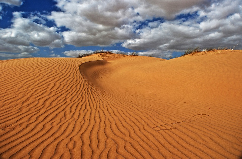

Photo Google de rides de courant auxquelles on pense moins souvent :
source https://pixabay.com/fr/dunes-sable-paysage-rides-sec-722690/
Allez, encore d'autres que tout le monde ici n'a pas la chance de voir tous les matins : rides actuelles ;)

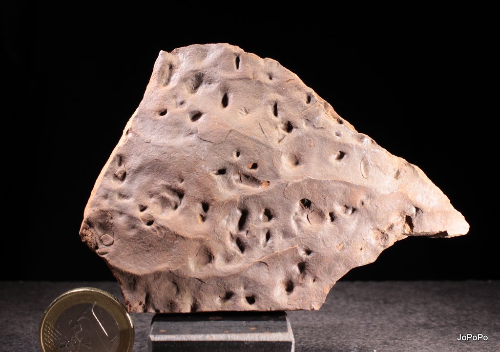

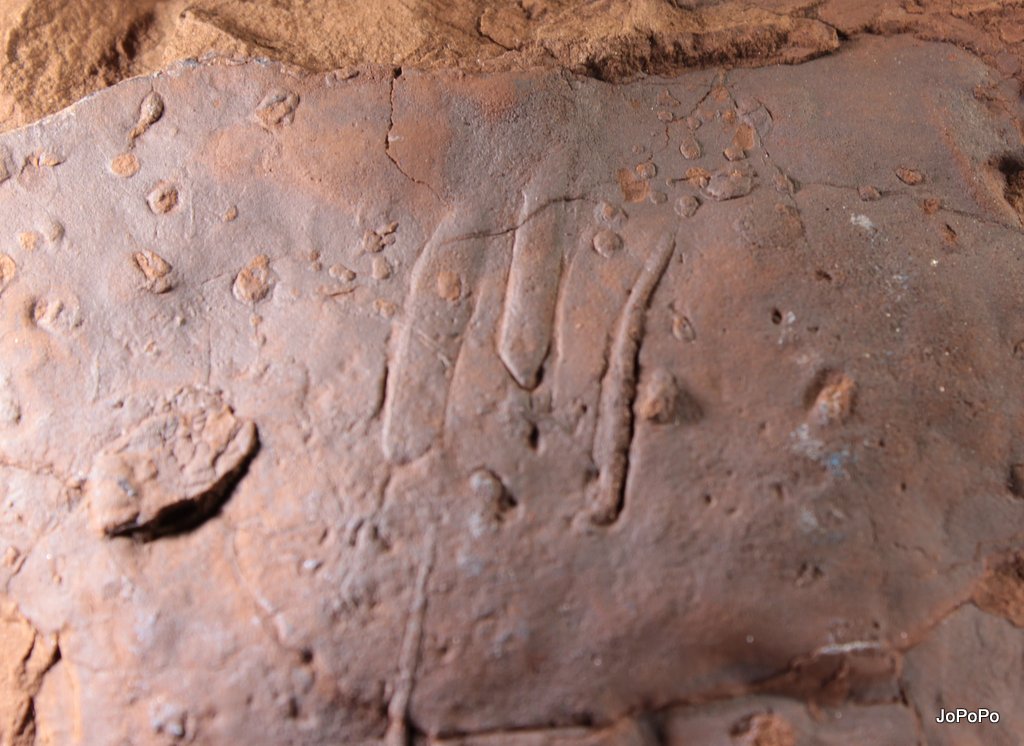

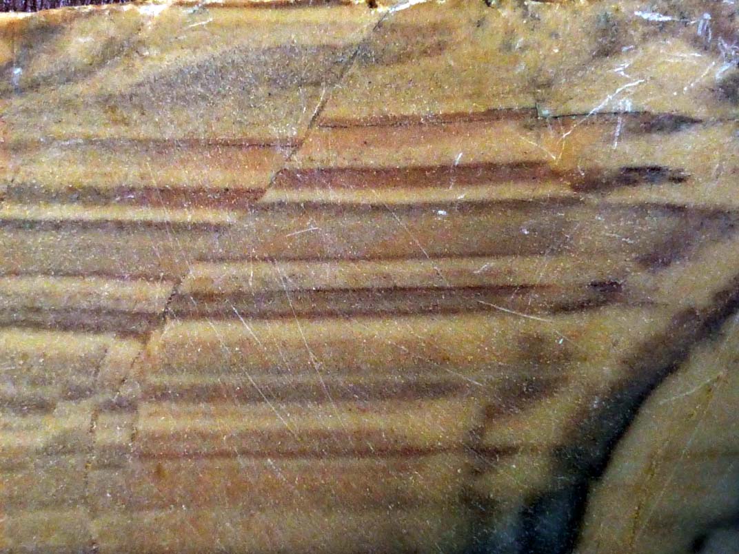

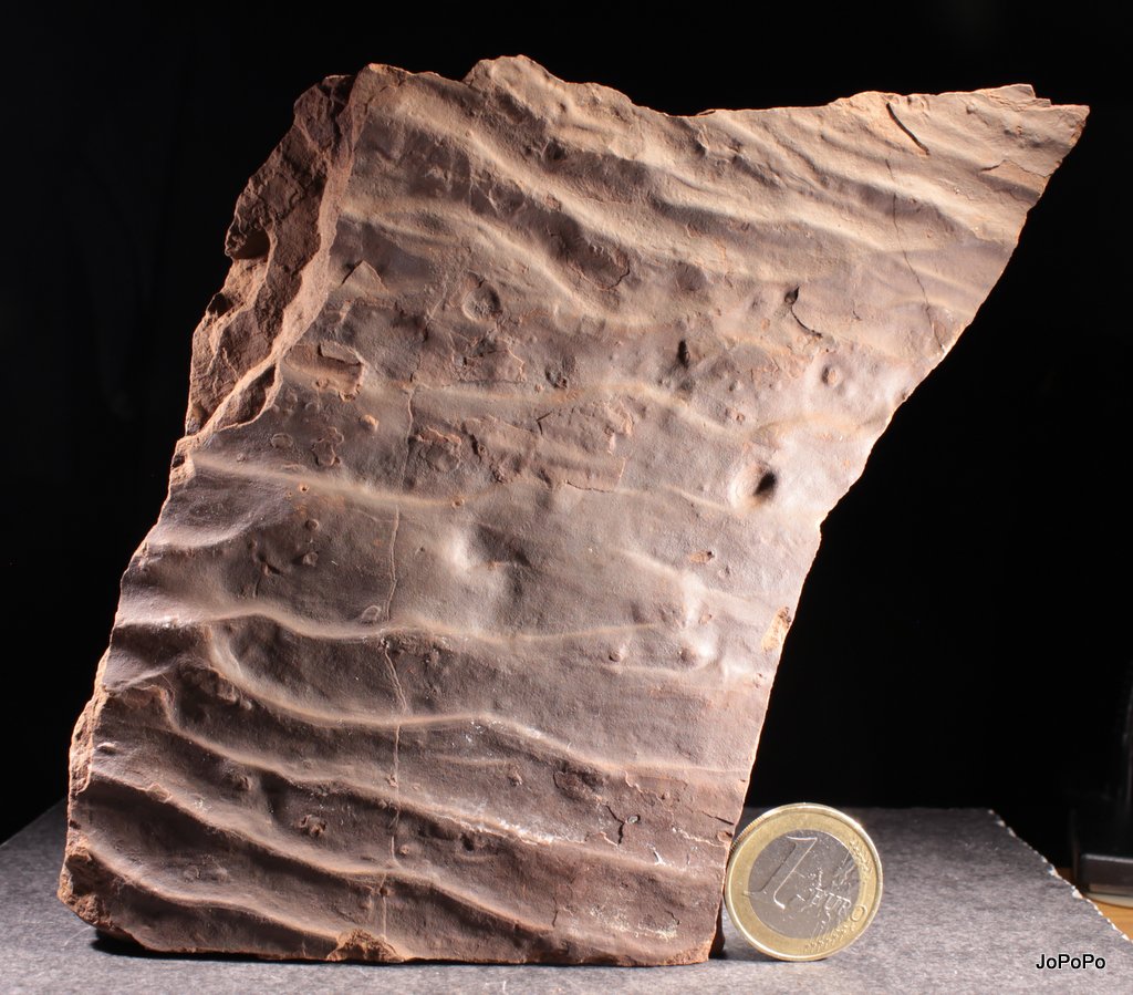

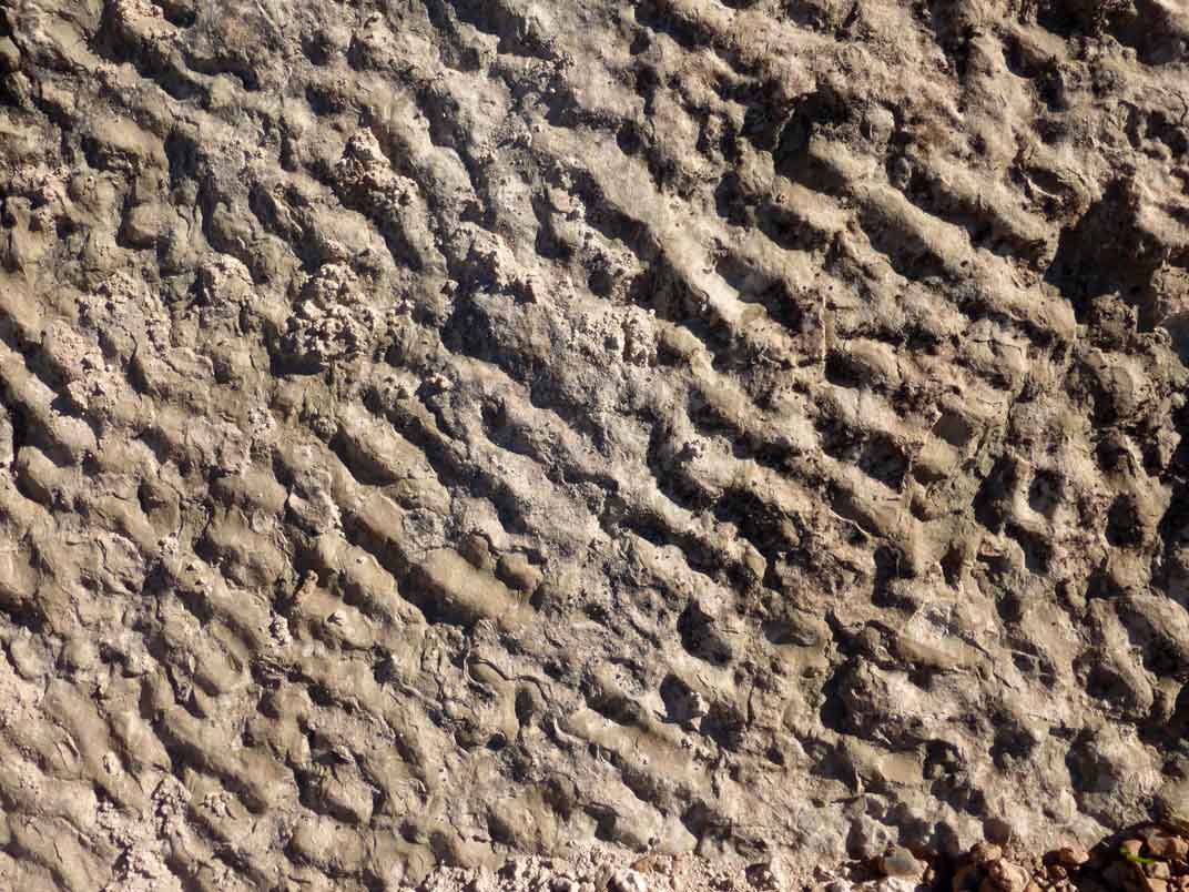

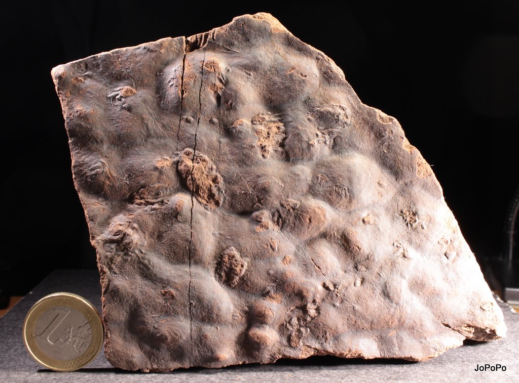

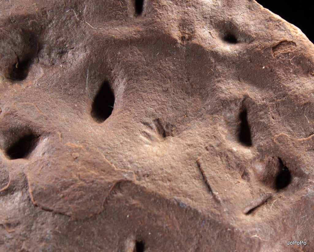

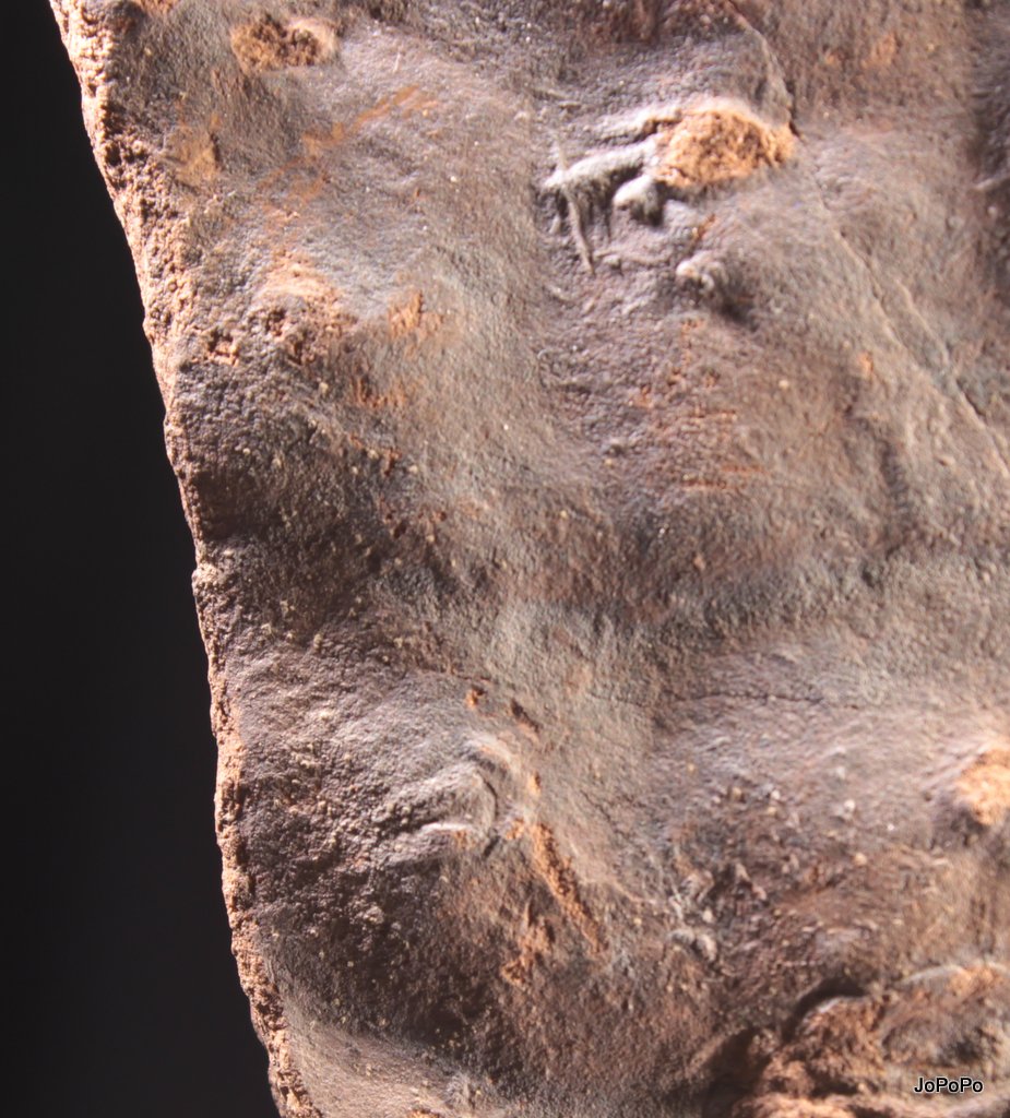

Quelques photos qu'elles vont plaire à Kayou.

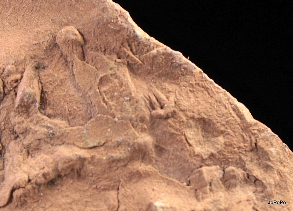

Plaquettes volantes issues d'un site pour Uranophiles, elles présentent toutes, je pense, des ichnofossiles, mais à savoir quoi...
- des ripples pour l'exemple, avec empreinte au dos
- des ripples plus vagues, avec empreintes (?) devant
- ces espèces de trous (on en a eu parlé mais je ne retrouve plus le sujet) avec empreintes (?) devant et derrière
On remarque la récurrence des petites empreintes de forme bizarre genre (= si quelqu'un a une idée j'suis preneur.
JeF (qui s'excuse pour la qualité des clichés)

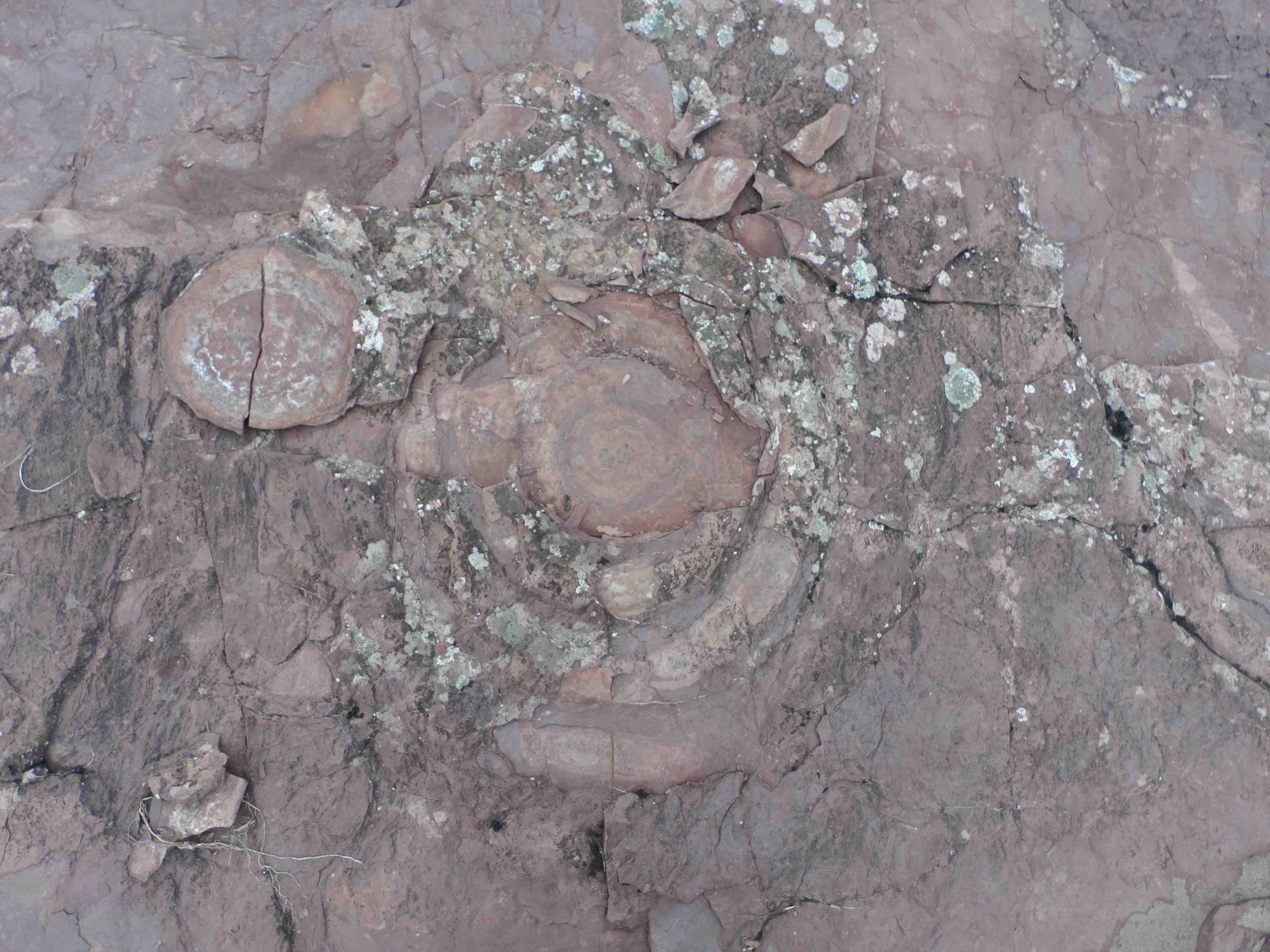

il y a 27 minutes, gaeldeploeg a dit :

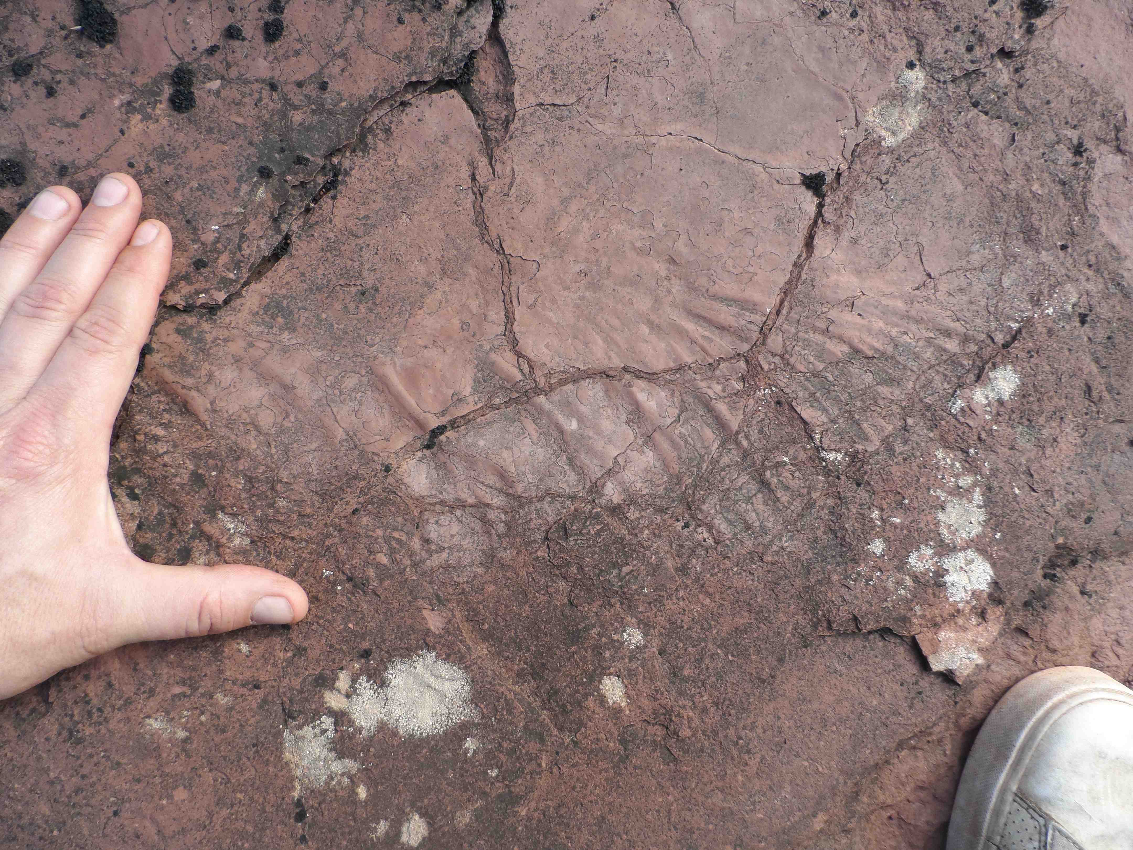

Quelques colles du Permien rouge:
  1. Organique ou sédimentaire?
   2. Même question!
1: pisolites?
2 : "rill marks"? et fentes de dessiccation

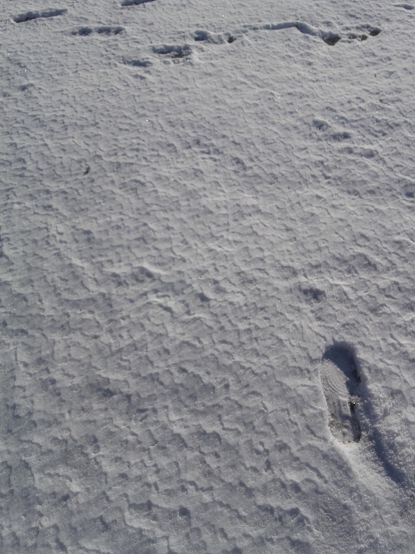

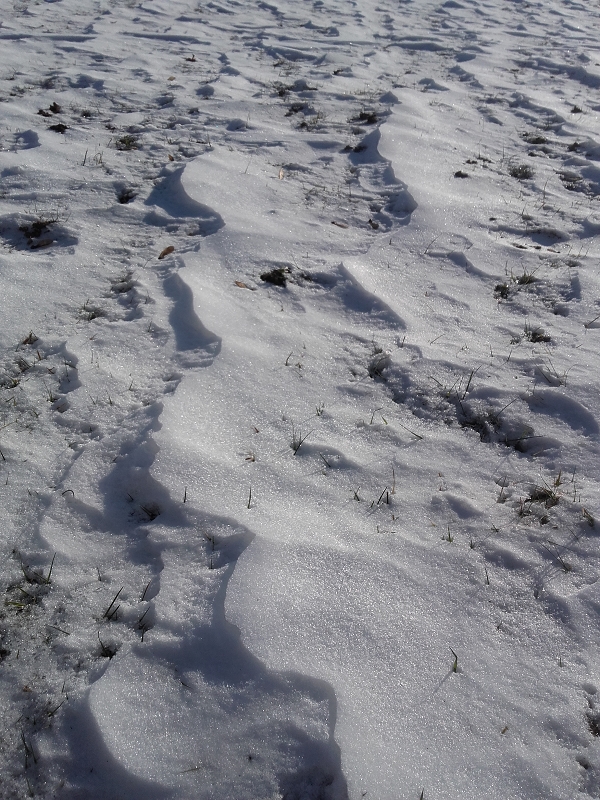

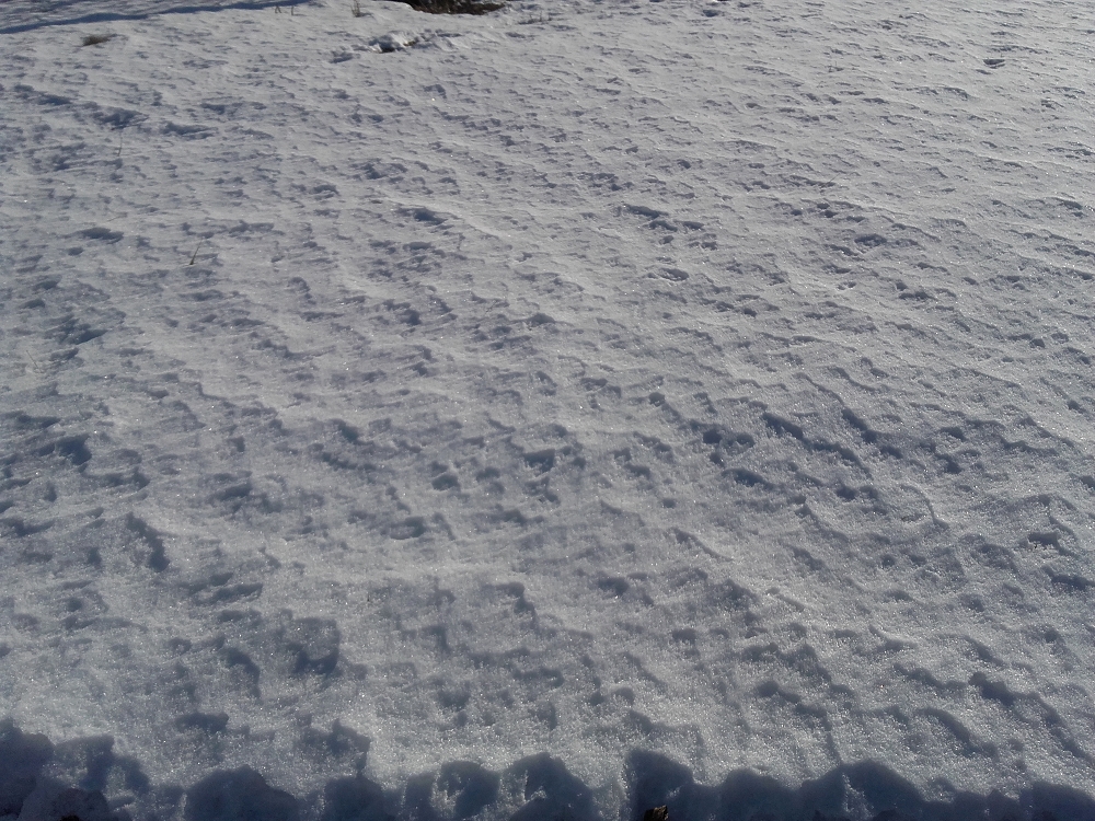

Ok, c'est pas sur banc (et ça le sera jamais) mais je crois pas qu'il y ait un autre sujet sur les structures sédimentaires...

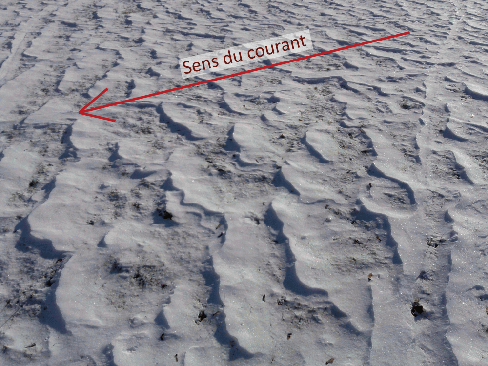

Pas dans le sable, mais dans la neige, c'est de saison ! Le comportement de la poudreuse étant finalement assez semblable à celui d'un sable fin, les mêmes structures se forment : des dunes.
Je suis complètement sûr du sens du vent parce que je l'ai pris dans la gueule toute la semaine. Celui qui vient du Nord, bien froid :froid:

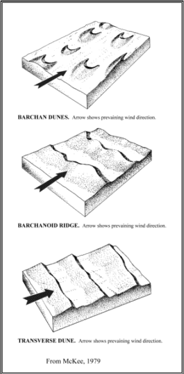

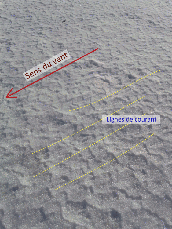

Pour la forme générale :
Des dunes plutôt de type barkhanoïde. Les grains de neige sont remontés par le vent le long du versant en pente douce. Certains tombent directement derrière et d'autres s'accumulent près de la ligne de crête. Lorsque le poids de la neige est trop important, la crête "s'éboule" (une mini avalanche), ce qui explique le versant de dépôt très pentu et les crêtes sinueuses.

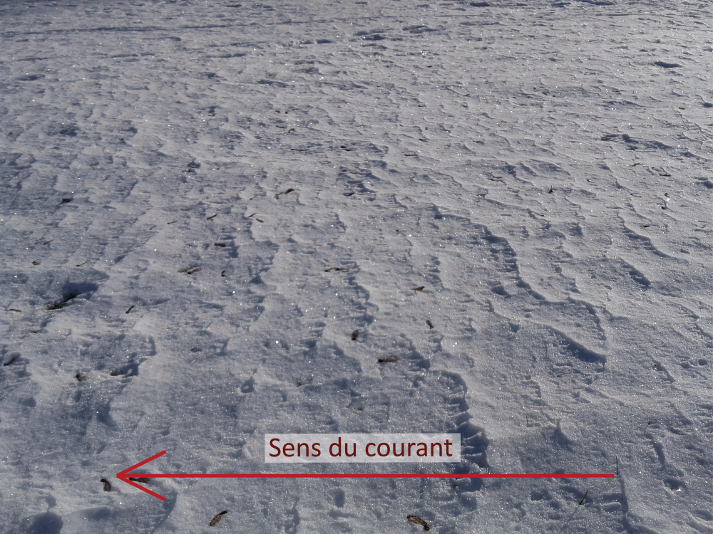

Un gradient plus faible 2m plus loin (moins de vent, moins fort)... de plus petites rides.
Un truc sympa : dunes + lignes de champ (en fait l'alignement des barkhanes) !
Avec pour échelle un trace toute fraîche (je chausse du 43). Bravo la non protection du patrimoine géologique !
C'est beau !

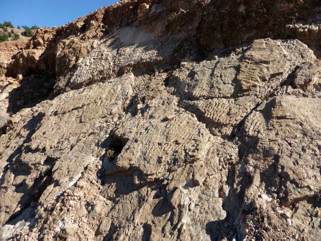

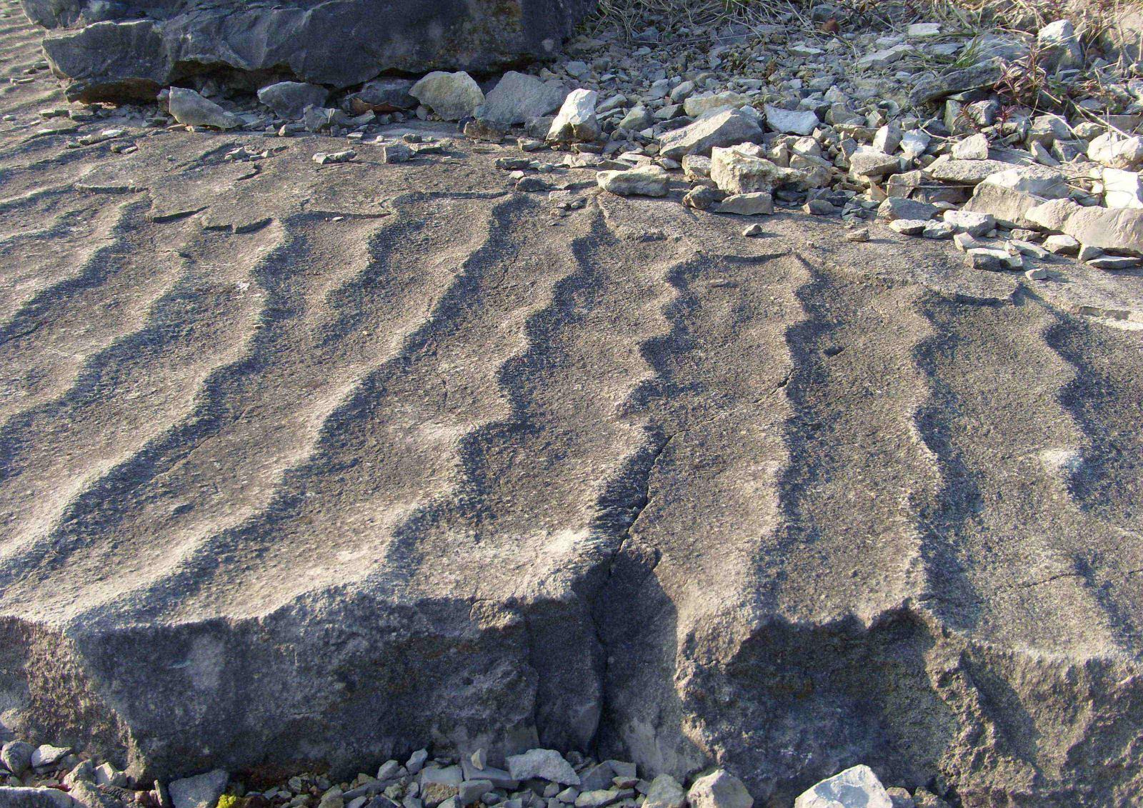

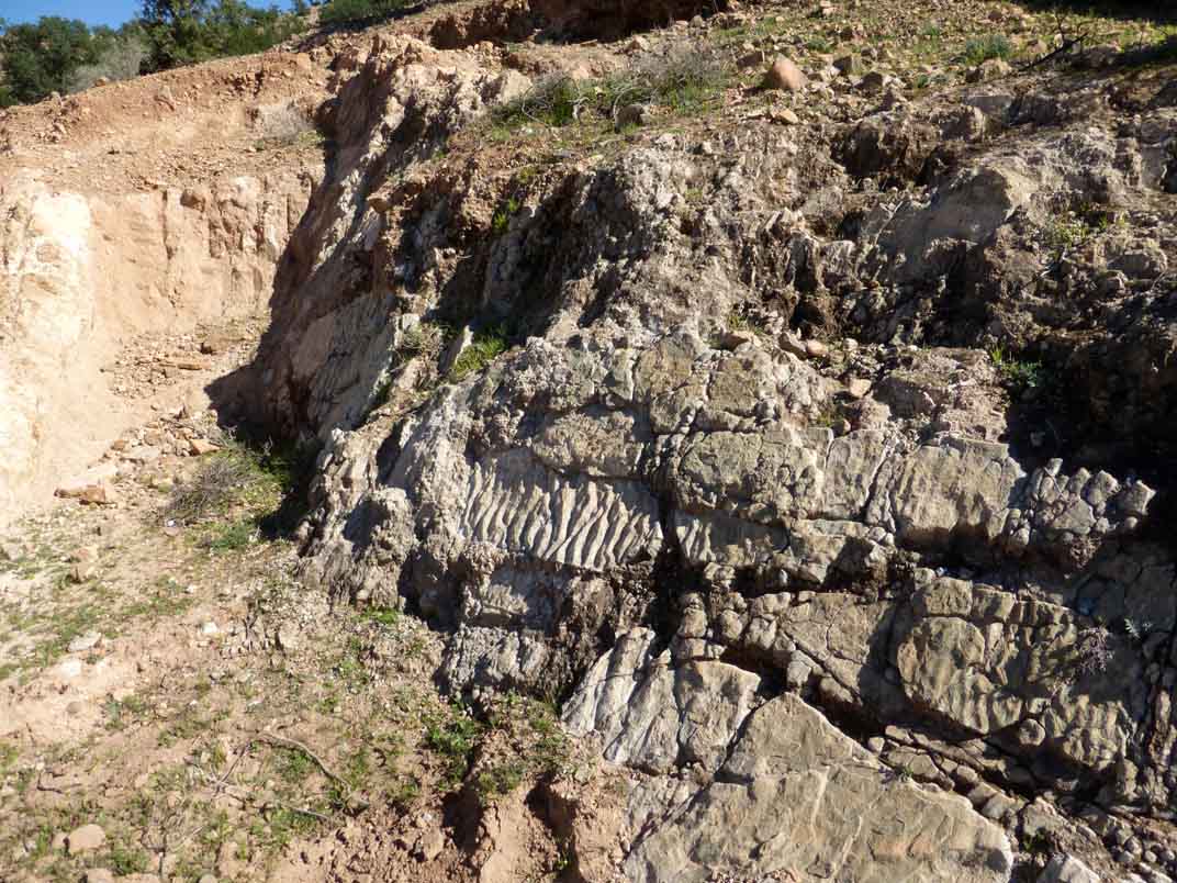

ouest du barrage de genissiat 01 ain
tout un affleurement du miocène avec silex, méga ride, litages parallèles plans mini rides de qqs cm sur méga rides, rides de marées avec étal jusant , formation en auge... j'en ai oublié et je n'ai pas plus de photos désolé
ici juste une surface d'érosion avant la formation des Alpes
sur 300m. vraiment impressionnant niveau sédimento marine
sans compter les fossiles d'huitre bivalves etc
je recommande vraiment ce site si vous voulez des particularités sur ça
