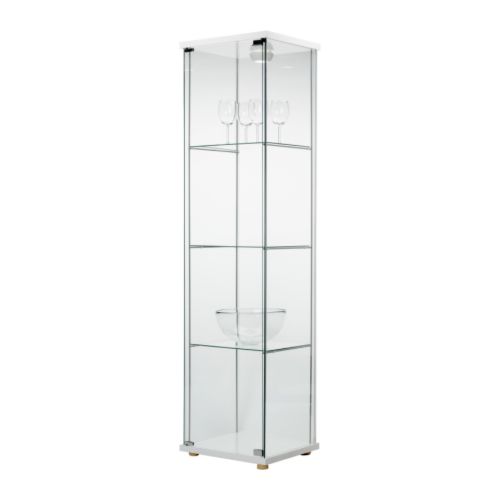

la detolf chez ikea,49 euros,c'est moins cher que 2 vitres à faire couper,et à ce prix tu en as 4 en verre securit,avec 3 étagères,et des montants.
Ils vendent des lampes à intégrer dedans,mais ça éclaire pas terrible,alors vaut mieux prévir un éclairage différent.
Le dessus en agglo est déjà percé pour la lampe.
Ils vendent un autre modèle,censé servir pour des cd,on avantage c'est qu'il a beaucoup d'étagères en verre,donc pour du bricolage,même si tu ne gardes pas le meuble,c'est intéressant niveau prix.

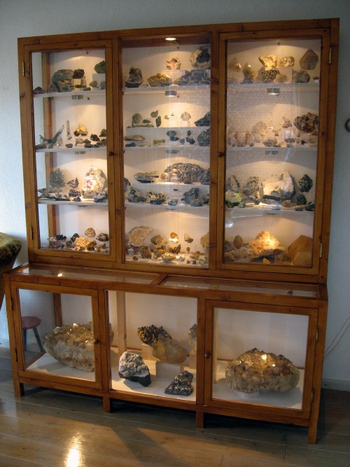

Voila mes deux vitrines, le large vitrine est 2,5 x 2 metres (pour les pieces de les Alpes, Allemagne et Belge), le petite vitrine est 1 x 0,6 metres (pour les pieces de Weardale, Angleterre).
C'est ma famme qui a fait ces vitrines pour moi :clin-oeil:
J'aime bien les vitrine classiques.....
C'est ma famme qui a fait ces vitrines pour moi :sourire:
eh eh ! éclairage à chaque étage !

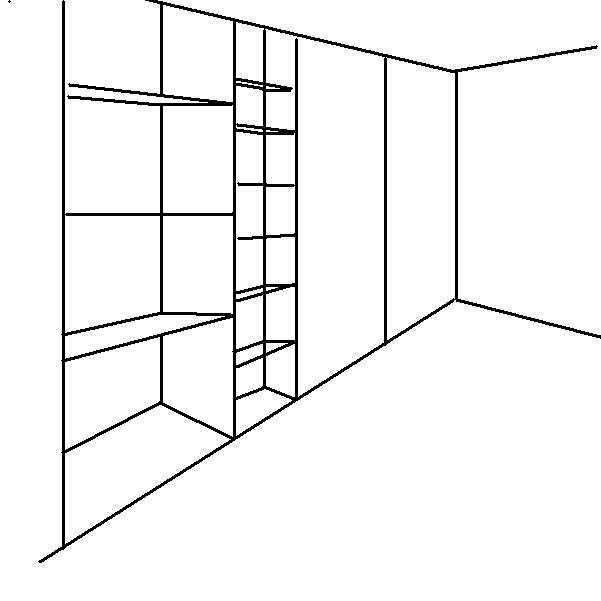

Sinon parfaitelumiere j'aime bien ton projet de vitrine "intra-muros", au moins il n'y a pas de risque de choc / coups à l'extérieur de la vitrine ! J'essaierai de suivre cette voie si toutefois c'est possible.
