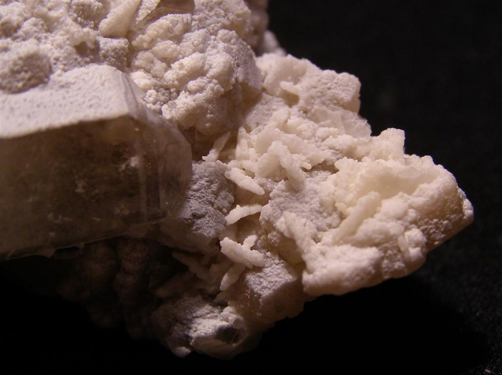

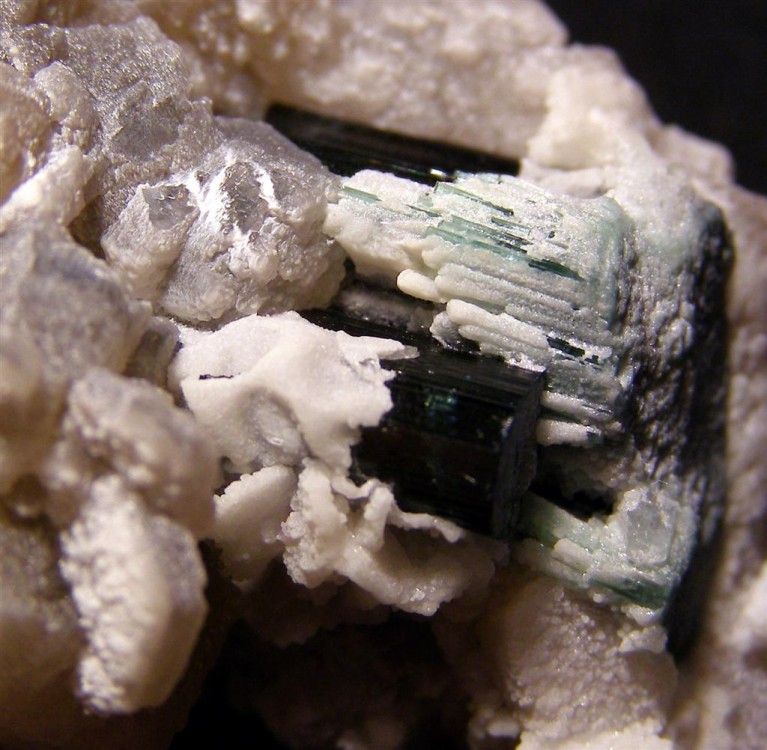

José el Français Posté(e) 21 septembre 2009 Signaler Posté(e) 21 septembre 2009 Merci pour le lien (pourtant je l'ai fait dans tous les sens son site). Ça me donne envie de tuer des ptits chats, ou d'me jeter par dessus un feu rouge... Sinon je vois bien le dépôt rouge, même avec ça les pièces sont costauds. J'vous poste quelques détails de ma pièce : - dépôt sur la Tourmaline avec aspect "tissus" - dépôt sur Quartz et 2ème terminaison (guérison) de la Tourmaline - pétales de Cleavelandite recouverts J'essayerai de charogner quelques infos auprès de vendeurs US on n'sait jamais, sinon j'verrai à la bourse de Marseille (désolé) où chaque année il y a un vendeur très sympa de pegmatites Afghanes et Paki (je ne me souviens jamais son nom, je crois qu'il est pakistanais). Si vous avez un avis sur le bain de HCL (utile ou pas dans ce cas), j'suis preneur ! Je vous tiens au jus, JeF Citer

José el Français Posté(e) 21 septembre 2009 Signaler Posté(e) 21 septembre 2009 Rhhhhaaaaaaaaa... arrêtez de me rembarrer ! Et puis de toute façon, j'aime pas les Tourmalines (ça c'est vrai) ! Non sans dec :ye!: , je sais qu'elle est mimi comme ça cette pièce, mais il y a des trucs à faire ressortir comme les 2 terminaisons de la Tourmaline, les petits Quartz, la transparence du Mica... Bien-sûr, au mieux je n'enlèverai pas tout, comme la croûte blanche sur une face du Quartz, ou même le petit voile sur la droite de la Tourmaline voire les pétales de Cleavelandite, mais comme je ne suis pas sûr de pouvoir faire dans le détail, je préfère optimiser le dégagement. Je reconnais que certaines pierres sont comme les vieux : c'est l'encroûtement qui fait leur charme... (voir mon post sur "les plus belles pierres du Pakistan" où je poste une Orthoclase qui, sans encroûtement, serait certes blanche et perlée, mais tout son intérêt est créé par son relief souligné par l'opacité de la croûte maronnasse) JeF Citer
Daniel Gol Posté(e) 21 septembre 2009 Signaler Posté(e) 21 septembre 2009 J'essayerai de charogner quelques infos auprès de vendeurs US on n'sait jamais, sinon j'verrai à la bourse de Marseille (désolé) où chaque année il y a un vendeur très sympa de pegmatites Afghanes et Paki (je ne me souviens jamais son nom, je crois qu'il est pakistanais).Si vous avez un avis sur le bain de HCL (utile ou pas dans ce cas), j'suis preneur ! Je vous tiens au jus, JeF Si par d'effervescence => totalement inutile Comme dit plus haut : seuls les moyens mécaniques sont possibles. Pistolet à eau, karcher, brosse, sableuse, marteau piqueur, tracto pelle... C'est ensuite un coup de patte selon l'outils utilisé, sa puissance, son débit etc. => faire des essais ! Attention au micas. C'est achement plus fragile que le feldspath mais ça tu l'avais vu !!!. Citer

Gemswallah Posté(e) 25 septembre 2009 Signaler Posté(e) 25 septembre 2009 Bonjour José et tout le monde. Malheureusement ces pièces sont très difficiles à nettoyer. Le peu que j'ai réussi à dégager sur différentes pièces de ce lot a été fait mécaniquement, soit au pistolet + eau (pour les tourmalines uniquement, sinon ça peut faire sauter du mica ou de la cleavelandite), et en grattant. Je m'étais renseigné sur mindat et si mes souvenirs sont bons, il n'y a avait pas d'autre solution que de le faire mécaniquement (je vais essayer de retrouver le sujet là-bas voir s'il n'y a pas plus) et dans le cas présent ça me semble très délicat pour le mica et l'albite, il y a de gros risques de dommages ! Personnellement je nettoie toujours quand c'est possible. Le produit le plus fort que j'utilise c'est du vinaigre d'alcool, sinon si ça part pas, et ben tant pis. L'idée de rejeter dans la nature toutes sortes d'acide (même neutralisé) juste "pour quelques dollars de plus" me dérange. Et puis j'ai ni la place ni l'équipement nécessaire pour faire ça correctement et en toute sécurité, donc même si je voulais, ben non ! Citer
Gemswallah Posté(e) 25 septembre 2009 Signaler Posté(e) 25 septembre 2009 Normalement la partie entourée en jaune s'enlève très facilement, ça casse tout seul et le dessous est généralement bien net. Voilà le lien vers ma requête sur mindat http://www.mindat.org/forum.php?read,19,93...93834#msg-93834 en gros pas de solution chimique, il faut y aller au micro-sandblaster Citer
