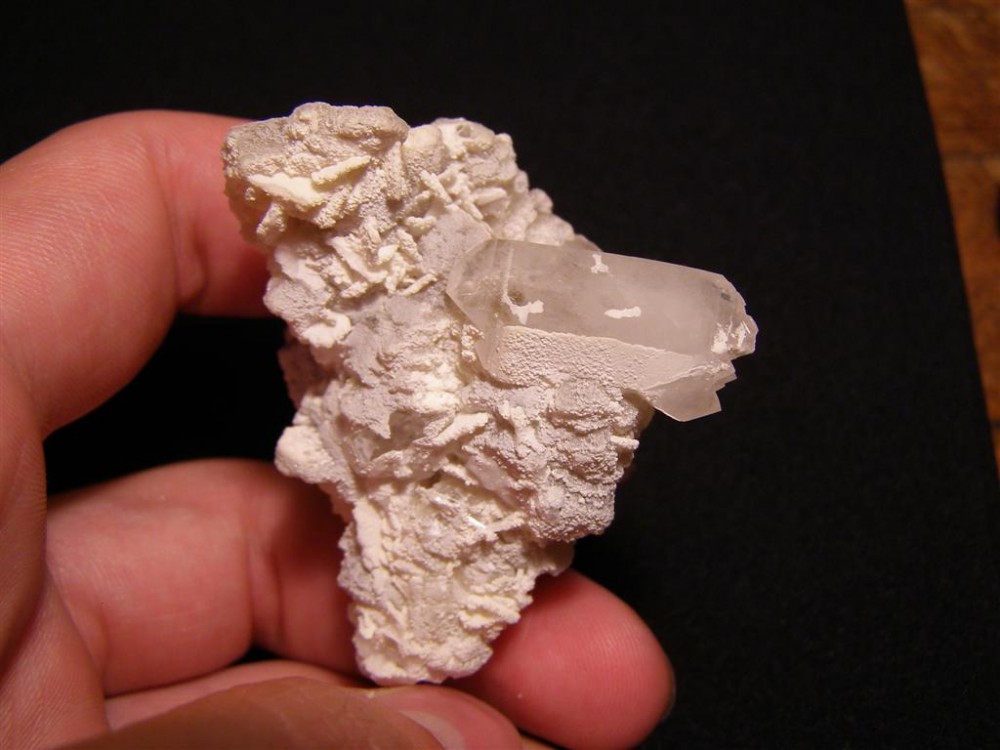

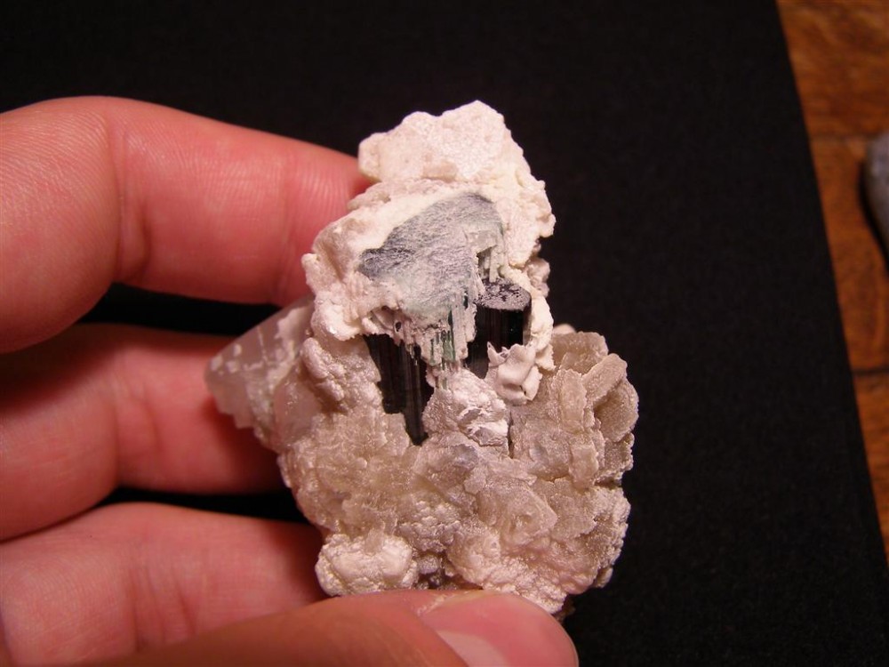

José el Français Posté(e) 20 septembre 2009 Signaler Posté(e) 20 septembre 2009 Bonjour les nettoyeux, Pour changer, on tape dans l'étranger (mais pas au karcher cette fois). J'ai une petite pièce de StakNala (Pakistan) composée d'une Tourmaline noire/verdâtre, de petits Quartz, de Mica...et d'un magnifique dépôt blanchâtre (à base de Feldspath je pense) enlaçant de sa substance immaculée l'ensemble du spécimen tel un manteau de glace hivernale paralysant de sa blancheur le sommet d'une montagne isolée... Mais rien ne vaut quelques photos : Je souhaite avoir vos avis sur les méthodes à utiliser pour nettoyer cette pièce (en gardant le maximum de minéraux originels : faire disparaître le dépôt au profit de la Tourmaline, des Quartz et du Mica) sans passer par des méthodes mécaniques, en préconisant les acides car l'ensemble semble fragile. Merci, JeF Citer
Daniel Gol Posté(e) 20 septembre 2009 Signaler Posté(e) 20 septembre 2009 Je souhaite avoir vos avis sur les méthodes à utiliser pour nettoyer cette pièce (en gardant le maximum de minéraux originels : faire disparaître le dépôt au profit de la Tourmaline, des Quartz et du Mica) sans passer par des méthodes mécaniques, en préconisant les acides car l'ensemble semble fragile.Merci, JeF Bonjour, Ton problème est une belle invitation à s'interroger sur le fait : jusqu'où peut on nettoyer un spécimen ? (interrogation déjà évoquer par d'autres dans certaines revues notamment américaines et repris par certains conservateurs de musées français! Rendons à César...patins, coufin!). Je pose la question car "nettoyer" est-ce simplement enlever des argiles et des oxydes de fer/manganèse, éventuellement un enduit de calcite, c'est à dire que l'on pose le principe que "nettoyer" est simplement le fait d'enlever certains enduits de néoformation (et encore, certains puristes n'adhèrent même pas à cette idée) ou bien est-ce enlever à un spécimen tout ce que nous jugeons disgracieux, c'est à dire en fin de course, le transformer en autre chose qu'un spécimen naturel. Je pose la question car, en ce moment, j'ai un peu l'impression qu'il existe une sorte d'escalade dans la préparation des échantillons au point que l'on finit par perdre de vue que ce ne sont que des échantillons minéralogiques et qu'ils sont comme ils sont ! Qu'ils sont ce qu'ils sont et non pas autre chose ! Cela dit rien n'empêche à chacun de transformer ces cailloux comme il l'entend, mais qu'on le veuille ou non, au delà de cette position individuel se créer quand même une tendance collective, une tendance actuelle qui me semble s'éloigner de la collecte d'objet géologiques pour céder le pas à la collecte d'objets géologiques ... transformés mais que l'on qualifie quand même de naturels ! Pour ma part, je trouve que cet enduit de feldspath n'est pas tant disgracieux . Quoique... Bon ! En tous les cas, je pense qu'il faut accepter qu'il appartient à cet échantillon minéralogique et qu'il est ainsi. A ma connaissance, il n'y a pas de procédures chimiques simples qui permettent de dissoudre le feldspath sans altérer les autres constituants de ce spécimen. Reste donc et sous réserve les moyens mécaniques ! PS As tu quand même vérifier qu'il ne s'agissait pas de calcite ? Citer
José el Français Posté(e) 20 septembre 2009 Signaler Posté(e) 20 septembre 2009 Merci pour la réponse (en tous cas j'avoue que j'espérais bien une intervention de Daniel Gol) ------------- Je suis divisé quant au débat sur la préparation des spécimens : - D'un côté je collectionne des minéraux "commerciaux" (c'est à dire avec une forte valeur esthétique propre à ma vision, mais aussi un intérêt scientifique) donc je veux de belles pièces étagèrables et de ce côté là je suis assez pointilleux (je veux des pièces parfaites, sans pétous ou réparation) et je pense qu'une bonne préparation peut mettre en valeur le meilleur de la pierre. - D'un autre côté je collectionne les fossiles trouvés par mes soins (et oui, malheureusement j'habite le 13) sur lesquels je ne pratique qu'un minimum de dégagement (même pas de vernis pour les protéger) et que je me refuse à vouloir "améliorer". Je pense aussi qu'enlever une partie des composantes du spécimen d'origine revient à le dénaturer, mais je pense que le seul fait de l'extraire le dénature déjà, alors autant que cette dénaturation serve à l'améliorer tout en respectant son aspect naturel (j'ai eu un prix de gros sur les "nature" chez Nicolas Hulot). Mais je crois plutôt que je ne fais pas de généralités et que mes principes s'appliquent surtout au cas-par-cas... ------------- Pour en revenir à ma pierre, je l'ai reçue en cadeau lors d'un achat (à un membre du forum d'ailleurs, très bon vendeur). Je pense que cette pierre possède un bon potentiel sous cette croûte blanche. On trouve sur le marché de nombreuses Tourmalines de StakNala préparées et je pense que l'attrait esthétique a surpassé le scientifique (je garderai les photos de la pièce avant le décroûtage pour l'aspect scientifique) notamment sur des pièces aussi courantes... Comment différencier une croûte de Feldspath de Calcite (le HCL suffit ?) c'est que le seul acide que j'ai dans mes placards c'est du vinaigre balsamique (dure loi des modes gastronomiques !) ? Merci encore pour l'intérêt porté à ma pièce (ou tout du moins l'interrogation qu'elle a suscitée) , JeF Citer
Daniel Gol Posté(e) 21 septembre 2009 Signaler Posté(e) 21 septembre 2009 De toutes les façon le courant est là et je fais comme tout le monde ! S'adapter ou disparaître !! Et le sujet est largement débattu par ailleurs !!! Pour en revenir à ton caillou, un gouttte d'acide chlorhydrique (acheter à la quincaillerie du coin pour deux francs six sous) te renseignera rapidement. Si effervescence => calcite et dans ce cas plonger le cailloux dans un bains à 10% d'acide (entendre 1 part de la bouteille d'acide (qui est autour de 30 %) et 2 part d'eau). En travaillant avec une solution un peu étendue on évite les échauffements. Si non => pas calcite et pas grand chose à faire (toujours à ma connaissance!) C'est vrai que ton caillou semble avoir un vrai potentiel. Bonne journée Citer
