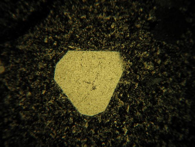

voilà une section transversale en lumière polarisée d'un cristal montrant en partie les faces du prisme, et la macle h1.
c'est quoi comme minéral à votre avis (je demande pas la famille ) ?

Je l'avais pas vu ce post, et histoire de le faire vivre je vais dire Beryl... Mais c'est histoire de... parce que je suis clairement du coté des minéraux visibles à l'oeuil nu.
Très bonne réponse Serge , c'est un clinopyroxène type augite , ce minéral est surtout répondu dans les roches volcaniques (mais également dans les gabbros, dolérites,roches ultrabasiques, plus rarement dans les granite), et la roche ici est un basalte.
A très bientôt avec un autre minéral

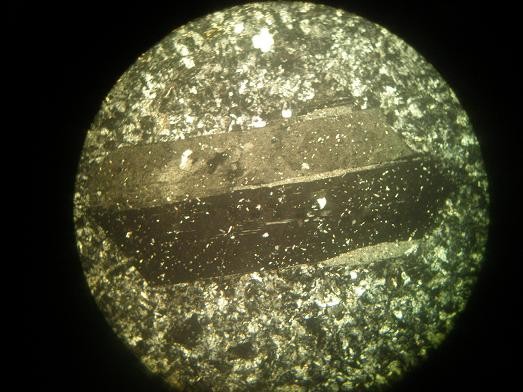

ça n'a pas tardé , voilà un autre phénocristal de (???), en lumière polarisée ;il est nettement automorphe , la section peut donner une idée même à ceux qui n'ont pas l'habitude de voir les minéraux sous microscope.

Je ne vois toujours pas la bonne réponse ,alors j'ajoute quelques petites précisions , c'est que le minéral polarise dans les gris clairs de 1er ordre ,et présente une extinction onduleuse ,et qu'il est en lumière naturelle parfaitement incolore . Il est limpide et inaltérable.

Effectivement , c'est un Quartz , et la roche est une Rhyolite que j'avais échantillonné moi même à Toubkal (Haut atlas Marocain).
la taille de ces phénocristaux de quartz peut atteindre 4mm.

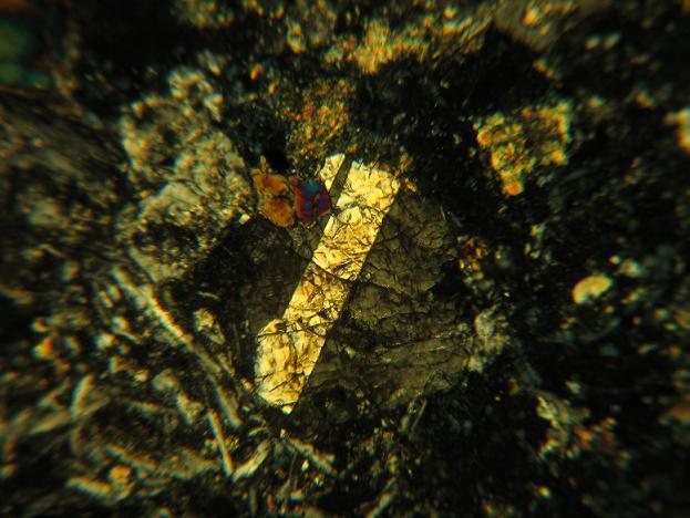

Alors c'est repartie ; voilà une section d'un minéral maclé et alteré (en LP ) , il faut préciser en plus du nom du minéral le type d'altération...

_Salut "Tanzanite" , pour la séricite je suis d'accord , et même pour le tèrme "feldspath" , mais pour le mot potassique là je suis pas tout à fait d'accord , c'est vrai que la macle fait penser aux feldspaths potassiques , mais à mon avis c'est pas le cas pour le type d'altération qui se developpe sur ce minéral ,et ça reste un avis très perso , en attendant d'autres réponse ...
