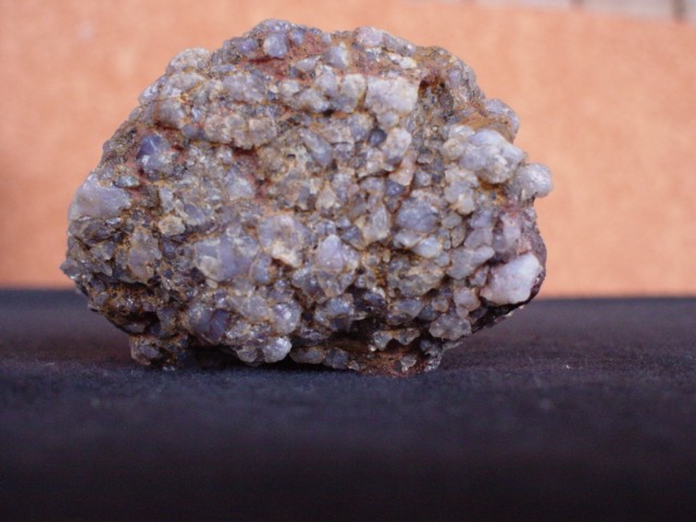

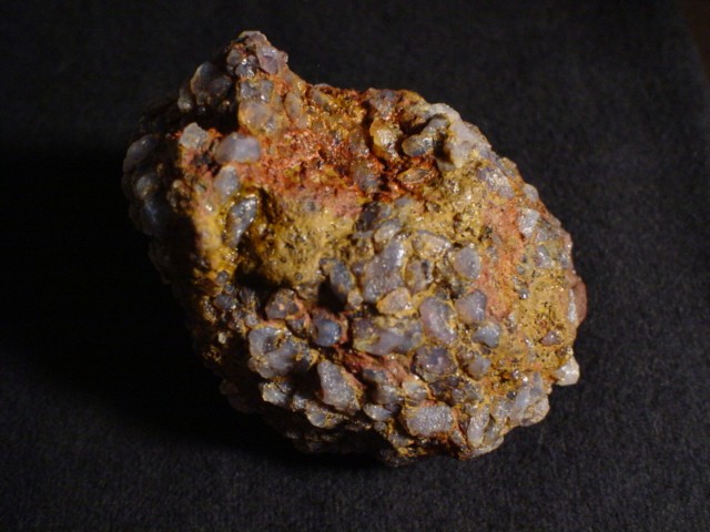

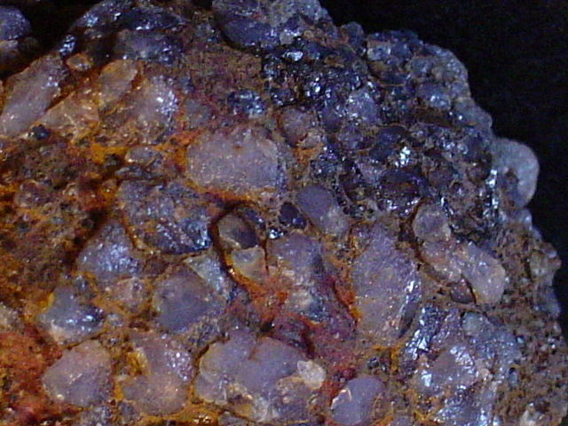

Si vous pouviez m'aider à identifier cette pierre, ou plutôt ces petites pierres bleues bleuâtres incolores
dans cette masse argileuse.
Pas trop nettoyée juste enlevé l' argile "molle" car une partie semble s'être soldifiée entre les cristaux !
La forme des cristaux pas évident du tout à determiner car semble être usés
Quelques tests :
_ pas de réaction au HCL
_ Dureté : raye le ver, et le quartz semble rayer difficilement (laissant une trace blanche sur les pierres, mais pas de rayures profondes. Mais pas évident avec la taille des cristaux
_ terrain : dans une zone à cordiérite (et toumalines noires)
et Selon carte BRGM zone migmatite à biotite, limitrophe à micaschite à 2 micas, staurotide et andalousite
Si ces indications peuvent aider.
D aprés BRGM, nombreuses pegmatites dans la région.
Je dois dire que depuis qq mois, je me régale :surpris:
merci d'avance ! B)
au premier coup d'oeil j'aurai dit conglomerat de quartz par oxydes de fer ...............??
quartz + améthyste ...............??
essayes voir si il n'y a que de l'argile ou si c'est plus dur .................
peut étre un indice a améthyste dans ce secteur .........!!

autre précision du BRGM, zone aussi à quartz ferrique.
Penses tu à ça ?
Pour l'argile, j'arrive à l'enlever en grattant à l'aiguille entre les cristaux,
mais en surface, car il semblerait que l'argile s'est solidifiée et vraiment trés difficile de l'enlever dans certains endroits (même en laissant tremper des jours dans de l'eau, histoire de ramollir un peu l'affaire
Penses tu qu'il serait utile de la fendre (en deux si possible) pour voir l'interne ?peut être plus de chance de voir qq cristaux ?
Je pourrai essayer de le faire ?
J ai repéré dans le même secteur ces conglomérats mais la majorité ont des cristaux incolores.
C'est le seul endroit où je trouve ce genre de conglomérats disséminés parmi la zone à cordierite.

Salut
Spécialement beaux tes échantillons Akwaba ! De quoi éveiller la curiosité ! Des agglo de quartz/améthyste en forme de "patatoïdes" + ou - roulés... Questions un peu naïves : des morceaux d'intérieur de géodes chahutées ? Ou vrai conglomérats ? Cet aspect "usé", cassé, des pointes des cristaux, serait du à quoi ? Echantillons trouvés bien en place ?
Si tu en as plusieurs, je pense qu'effectivement en casser un par le milieu pourrait servir à mieux comprendre...
Disposition des cristaux, "ciment",...
A+ / K
ps: je salue au passage le "chevalier 1frangin" ! :sourire: :coucou!: sincèrement ./ Kayou

Honnêtement, je crois que le plus probable est quartz.
Je ne me rapelle plus la dureté de la cordiérite, mais elle pourrait fraiche avoir ce type de couleur, le hic c'est qu'en france elle s'altère à une vitesse grand V, est-ce pareil sous climat tropical ?
S'il y en a vraiment beaucoup, quartz clairement. Est-on dans une couche d'altération ou dans la roche mère ?
Merci, Serge

Salut Akwaba, sympa tes prospections....
ton truc me fait penser a plusieurs choses a la louche...
d'abord un nodule de calcedoine bleutee
de la cordierite gemme, puisque tu es dans une zone a cordierite...
mais ca pourrait etre aussi du corindon qui est parfois accompagne d'une gangue ferreuse (emeri), faudrait vraiment avoir une idee de la durete, est ce que le quartz laisse une rayure visible a la loipe ou est ce qu'il s'ecrase dessus ?

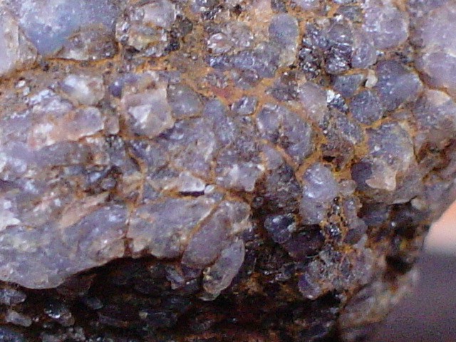

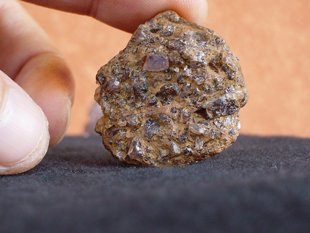

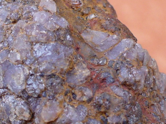

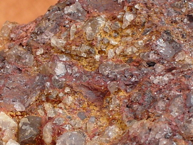

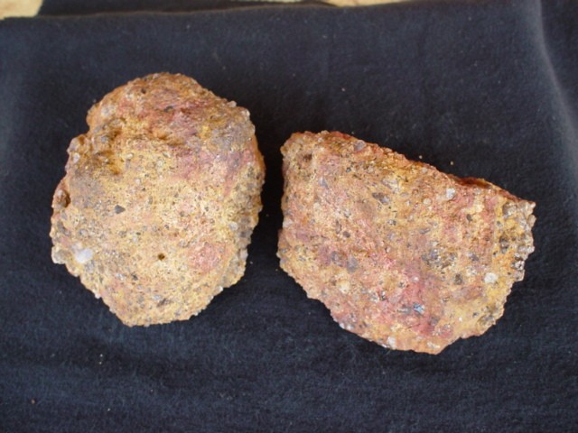

Hello
alors une autre petite, même principe conglomérat mais les cristaux moins prononcés en couleur
même endroit

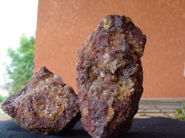

ensuite une autre plus grosse cassée
vue externe

Pour la dureté (1ere pierre bleu)
le quartz ne raye pas franchement la pierre,
au contraire de la topaze incolore qui raye bien.
mon avis est une dureté égale ou légèrement supérieure au quartz
donc entre 7 et 7,5
Cordièrite ?

Ok. (concernant la 1 ere pierre cristaux bleus
Je viens de jeter un coup d'oeil sur un ouvrage BRGM (minéralisations dans la région où je me trouve) et visiblement il y a aussi de la CYANITE (ou disthene je crois).
DURETE du disthéne, tout dépend du sens de la rayure je crois ...
ce qui expliquerait peut être les difficultés que j'ai sur la dureté.
Je crois que dureté 5 (donc inf.quartz) le long du prisme
et 7 à sa perpendiculaire.
J ' espère ne pas dire de bêtises.
par ce qu'effectivement la CORDIERITE que je trouve n'a pas cette couleur ni les variations en fonction de la lumière.
Alors FRANGIN ?
pas mieux le dysthène ?
