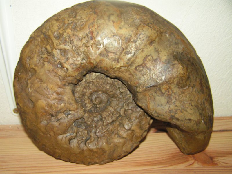

Bonjour . Voici 3 ammonites recupérées à Millau pour lesquelles j'ai besoin de precisions . Precisions que je n'ai pu obtenir l'ors de l'echange ou qui me paraissent bizarres.
La 1° proviendrait de l'hauterivien de Castellanne ??!!

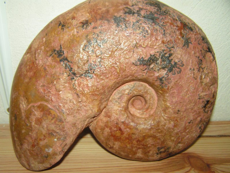

La 2° est à l'evidence de Belmont , mais c'est tout ce que j'en sait
Salut Patman. Ouep j'avais également pensé à Leopoldia mais ce qui m'a fait changé d'avis c'est la présence des côtes dans l'ombilic. Elles sont assez caractéristiques de Acanthodiscus. Et je sais que la bête lorsqu'elle atteind sa taille adulte pert son ornementation sur le derniers tour.
Quoiqu'il en soit, ceux sont 2 espèces que l'on retrouve très fréquemment associées.
Mais bon ... il faudrait une vue plus détaillée de l'ombilic si possible . merci :sourire:
La deuxième à droite Perilytoceras jurense Toarcien Belmont
Je ne pense pas qu'il s'agisse de Perilytoceras jurense
Ton ammonite , la 2éme , est plutôt Pachylytoceras gr. dilucidum de L'Aalénien inf de Belmont
Sa forme , mais surtout sa couleur sont typique de L'Aalénien de Belmont

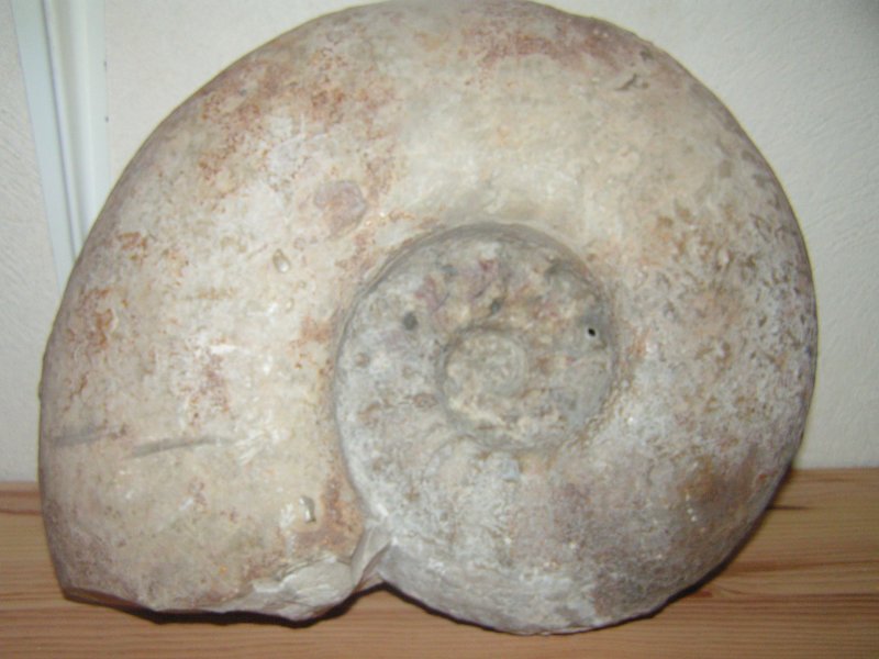

Pour la 3émé je suis d'accord avec les collégues :sourire: la 1ére je vais regarder de plus prés !

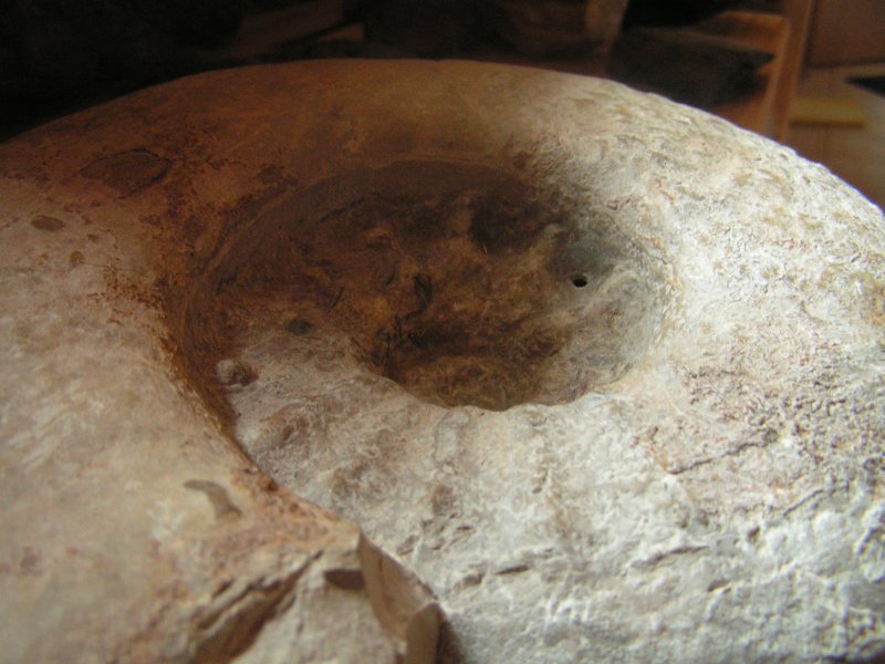

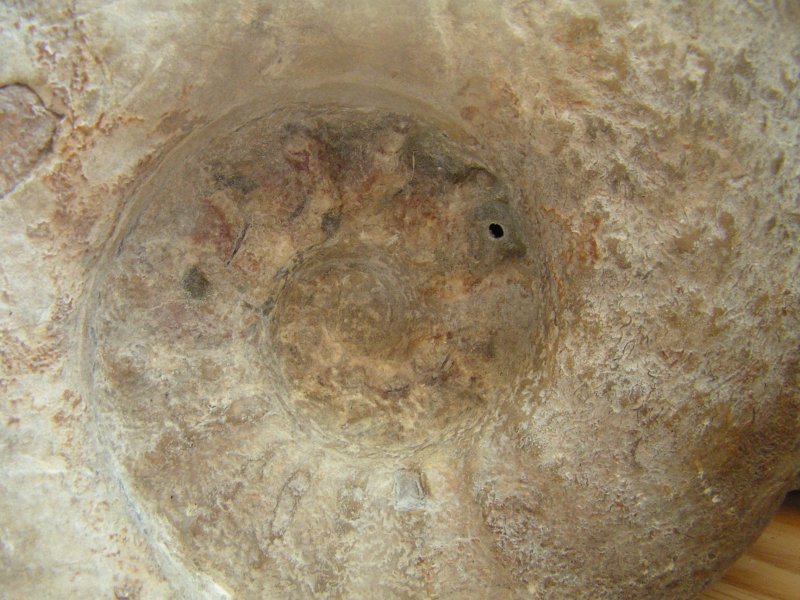

oui une vue plus détaillée de l'ombilic aiderait bien
Mais bon ... il faudrait une vue plus détaillée de l'ombilic si possible . merci :ye!:
Merci à tous de m'aider . Je fais d'autres photos et je poste . Celle de l'auterivien mesure 35 cm , les 2 autres 25 cm .
Pour la ceratite , j'ai deja une nodosus , et celle ci me semble diferente . je vais étudier les sites proposés .
A noter que les 3 ammonites me semblent completes ou presque . Dans tous les cas , on voit bien la fin des lignes de sutures .

Bonsoir, sans aucun doute Acanthodiscus radiatus.
Voici une association Acanthodiscus radiatus (230mm) et Leopoldia leopoldina (145mm)
A+ Denis

bonsoir
pour la ceratites , il s'agit très certainement de Ceratites(discoceratites )dorsoplanus .La morphologie est assez typique .

Merci pour cette determination . Es-ce que BETT BORN apporte quelque chose de nouveau .C'est ce que je peut lire sur une etiquette qui m'a été remise avec l'ammonite .Santon 17
Absolument, Bettborn est un village près de Sarrebourg (57) où se trouve une carrière dans le muschelkalk.
