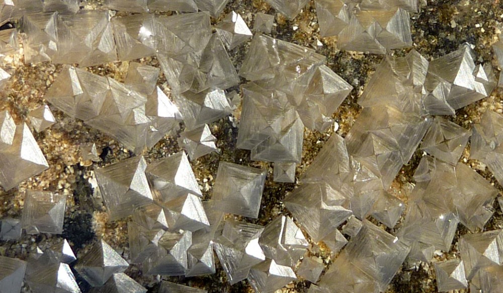

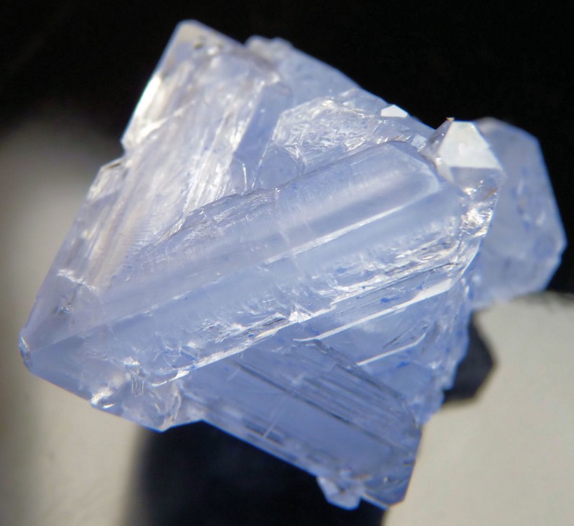

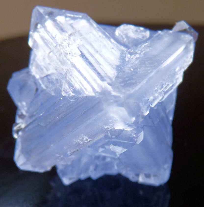

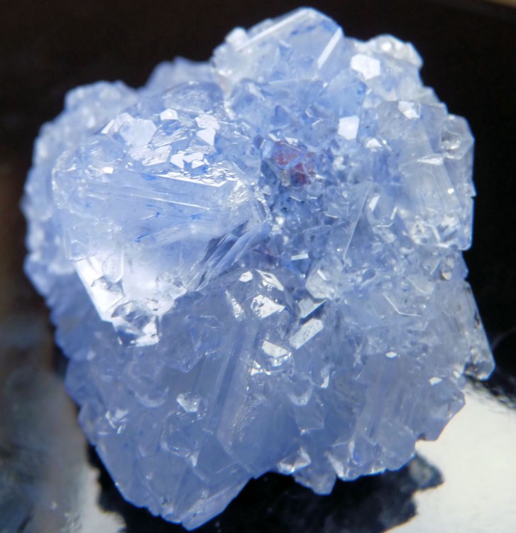

quelques tests avec de l'alun de potassium et de l'encre bleu :-) c'est pas top mais si j'arrivai a contrôler la température de ma solution les cristaux seraient plus beau , un test avec une solution à température ambiante fabrique une belle pyramide bien limpide mais construction très lente, avec une solution très chaude construction hyper rapide mais bordélique comme sur les photos, faudrait que je garde la température vers 30 degrés plusieurs heures........................................ enfin ce n'est que pour faire rigoler mes gamin ....

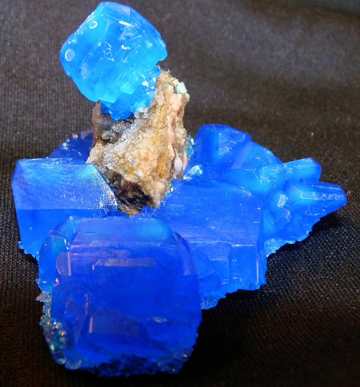

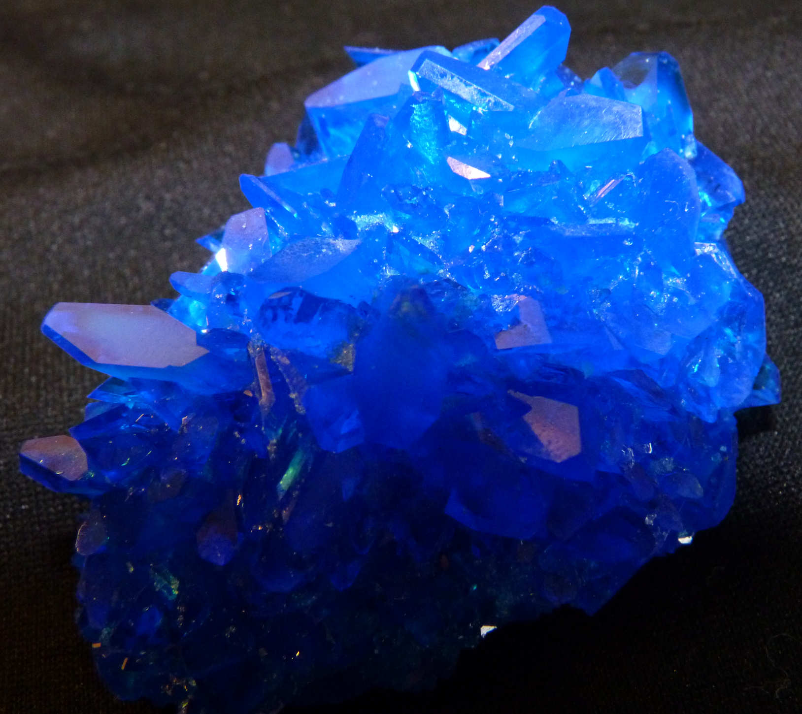

pour continuer j'ai essayé le sulfate de cuivre, un petit cailloux au fond d'un pot et hop.
post-3913-0-38399000-1290335085_thumb.jp
ensuite mélange d'alun et de sulfate de cuivre (toujours un petit cailloux au fond du pot les connaisseurs reconnaitrons la couleur rose sur le cailloux )
post-3913-0-27064400-1290335059_thumb.jp
post-3913-0-60626200-1290335071_thumb.jp
cela a poussé autour du cailloux, c'est moi qui ai posé un germe sur le cailloux au début pour qu'il se fixe et grossisse.

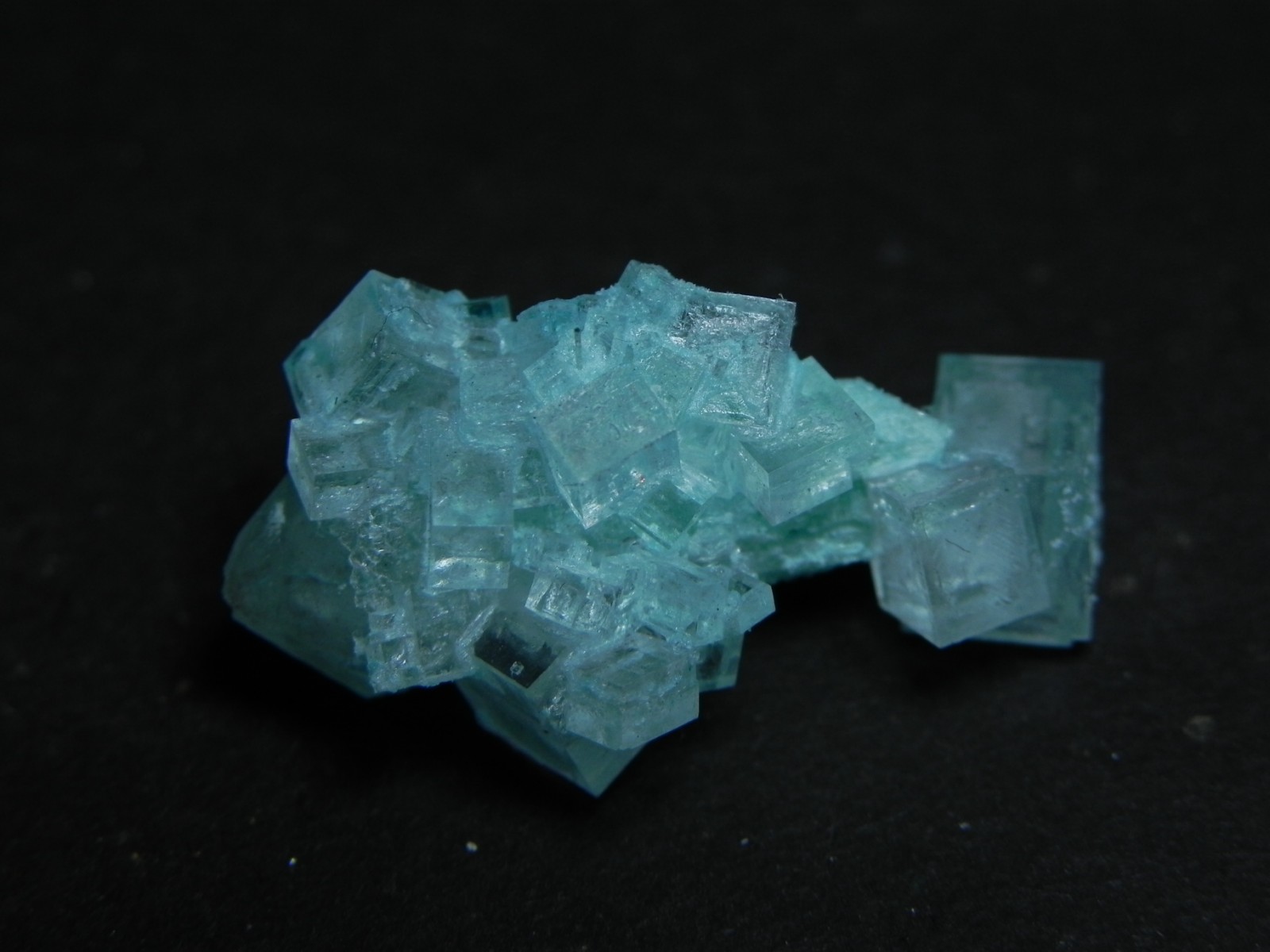

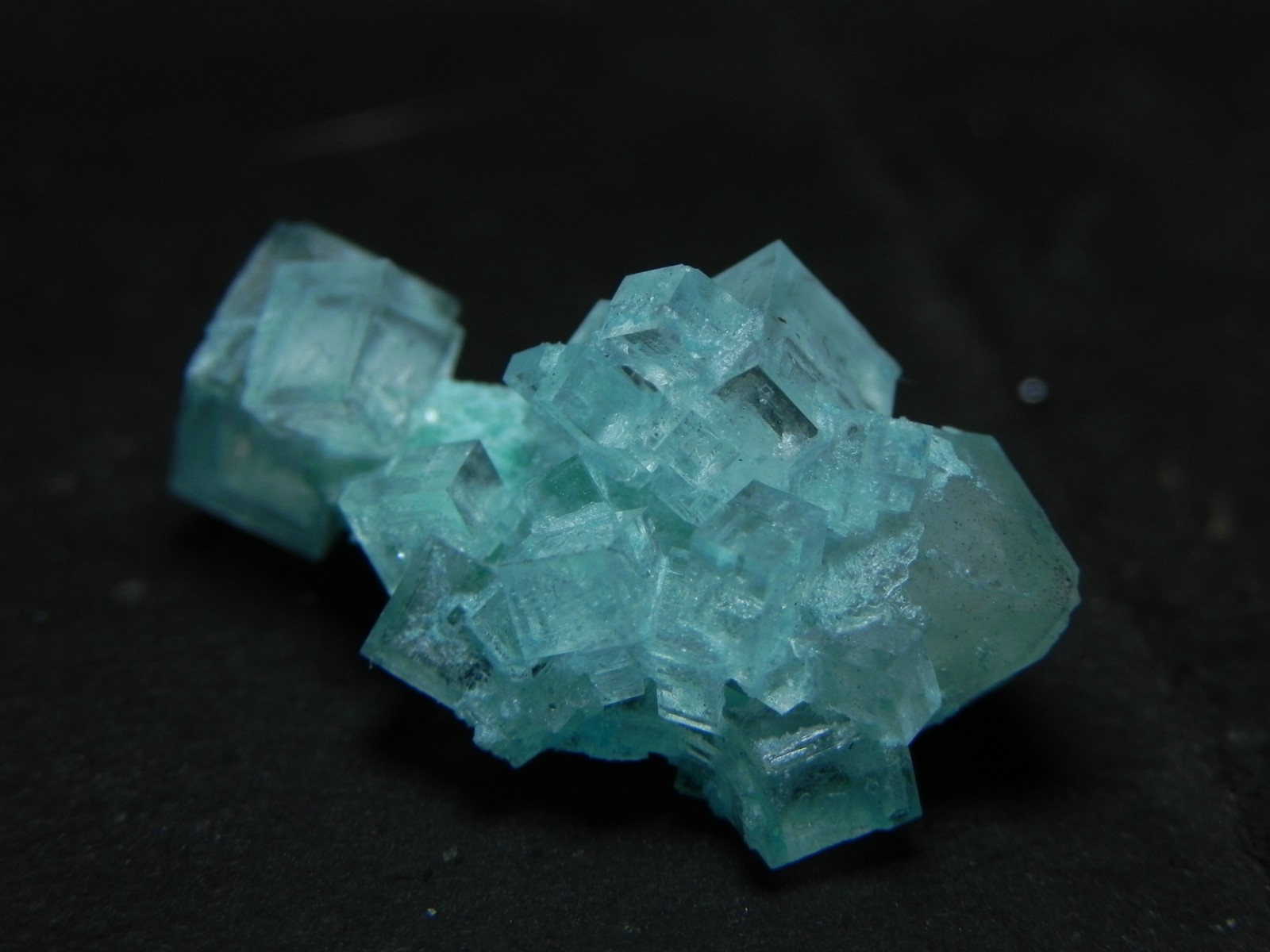

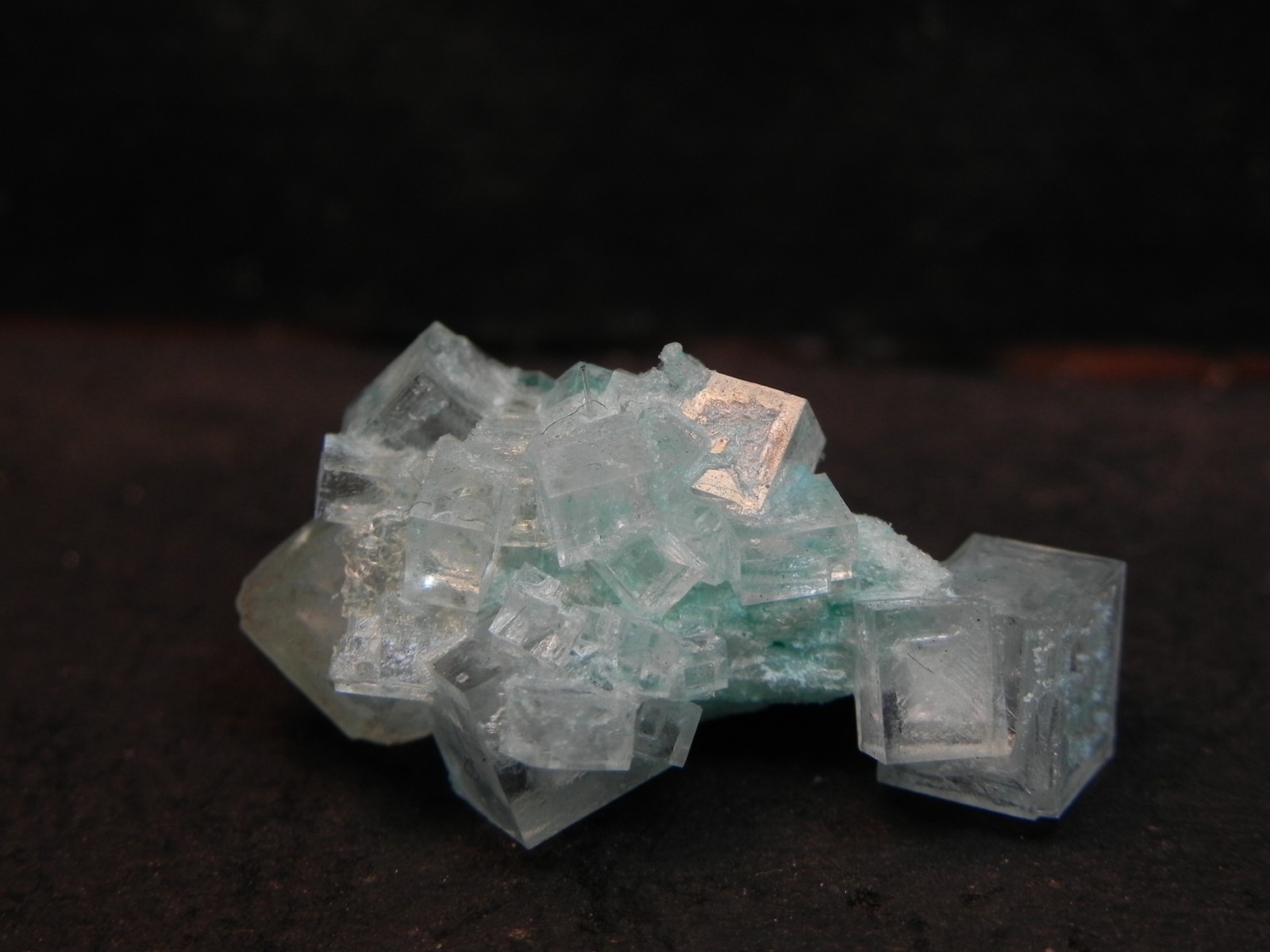

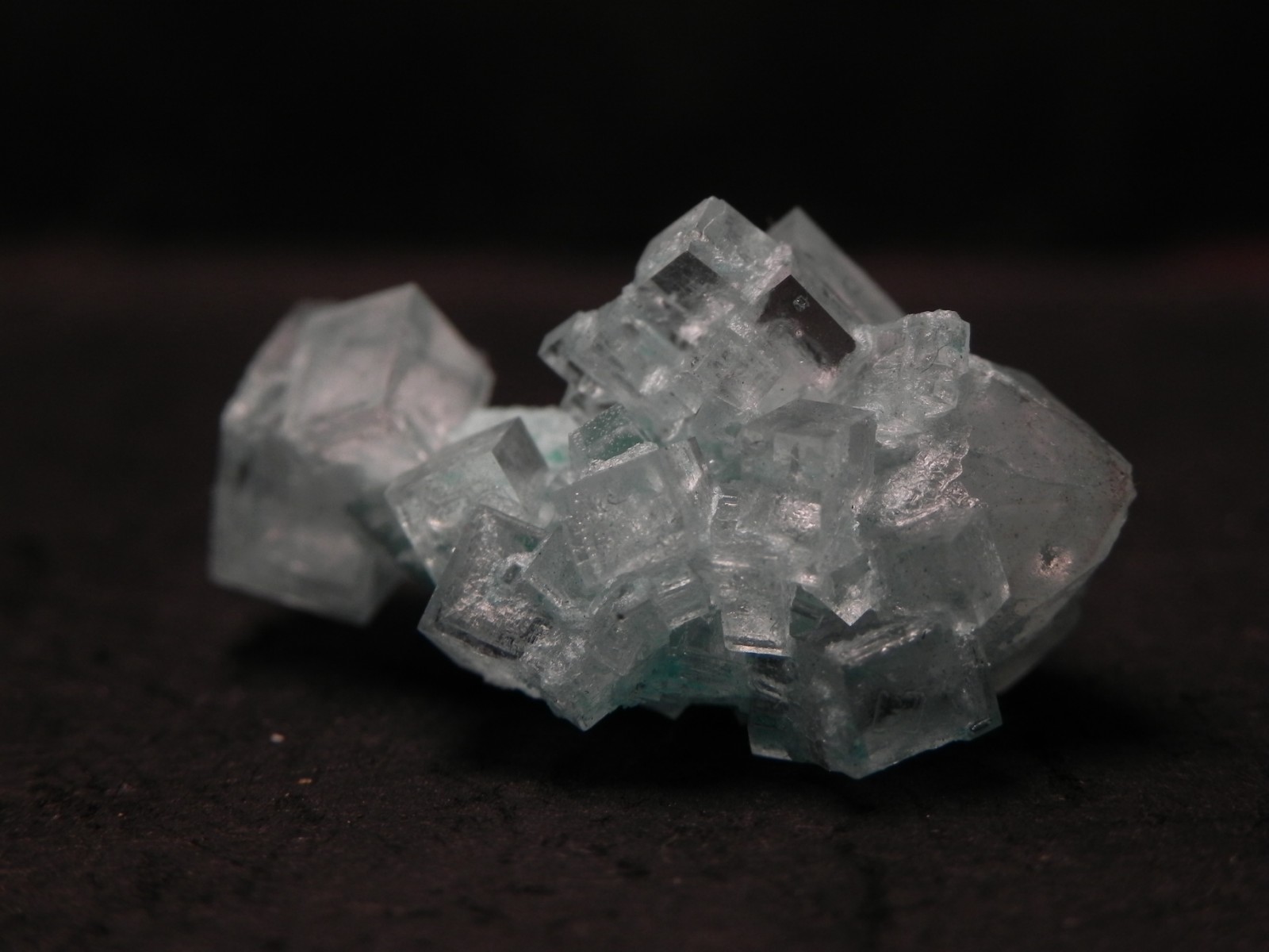

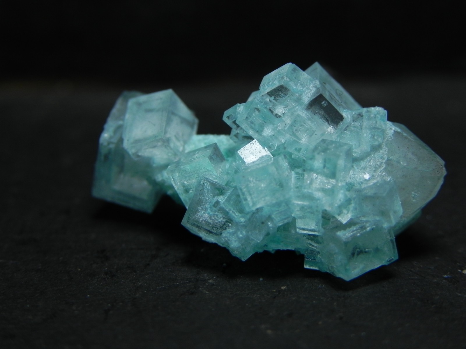

Un récipient rempli à moitié d'eau et du sel jusque saturation,
2 gouttes de colorant alimentaire bleu, une petite pointe de
quartz maintenue dans la solution à l'aide d'un crayon et de fil
de pêche, environ 2 mois d'attente
et voila!
6mm pour le plus gros cube :sourire:
post-7079-0-21558900-1292182832_thumb.jp
post-7079-0-25044700-1292182854_thumb.jp
Il aurait été marrant de tester 2 colorants différents à plusieurs moments de la cristallisation, pour essayer de créer des fantômes.
Edit: on est bien dans un système cubique là? Parce qu'il y a eu une cristallisation en "statique" (évaporation), et on discerne malgré tout des cristaux en "briquet' (si on est bien dans un système cubique).
:question:
Salut Augustin
Bah...normalement sel de cuisine = halite
Et halite = système cubique non?
Les 2 plus gros cristaux paraissent bien cubiques mais il y a aussi effectivement et sans
doutes possible des briquets de différentes taille sur le caillou :surpris:
Pour la coloration ça serai effectivement sympa de réussir à créer des fantômes, mais
les cristaux de sel n'ont pris que très légèrement la couleur
Pour les 2 premières photos montrées plus haut, elles ont été prisent avec une lumière
artificielle (ampoule à économie d'énergie spectre lumière du jour) et sont très proches de
la réalité
Par contre toujours en lumière artificielle mais avec une ampoule halogène (normalement
aussi imitation lumière du jour mais bizarrement avec un spectre un peu jaune) les cristaux
se montrent que très légèrement colorées (voir photos ci-dessous) :question:
je vais tenter de faire des fantômes (sans trop y croire) et je vous tiendrai au courant
des résultats dans quelques mois :siffler:
Sinon j'invite tout les débutants à faire ce genre d'expériences. C'est très instructif et
passionnant de regarder pousser ces cristaux sous nos yeux. Et parfois les résultats peuvent
être très esthétiques ;)
Ampoule halogène
post-7079-0-58081200-1292264352_thumb.jp
Halogène
post-7079-0-24655900-1292264368_thumb.jp
Ampoule a economie d'énergie
post-7079-0-86962700-1292264380_thumb.jp
Oui je voulais surtout parler du sujet parlant justement de cette cristallisation à propos de la fluorine. Cette "déformation" était vraisemblablement la conséquence du flux de circulation de la solution minéralisatrice, mais là tu fabriques tes cristaux en milieu "stable" et on en voit croitre malgré tout... Faudrait que je pense à le faire ce genre de petit jeu, ça va me plaire.
quelques tests avec de l'alun de potassium et de l'encre bleu :-) c'est pas top mais si j'arrivai a contrôler la température de ma solution les cristaux seraient plus beau , un test avec une solution à température ambiante fabrique une belle pyramide bien limpide mais construction très lente, avec une solution très chaude construction hyper rapide mais bordélique comme sur les photos, faudrait que je garde la température vers 30 degrés plusieurs heures........................................ enfin ce n'est que pour faire rigoler mes gamin ....post-3913-1287327370_thumb.jpgpost-3913-1287327381_thumb.jpgpost-3913-1287327387_thumb.jpg
Pas besoin de laisser la température plusieurs heures, tu dois moins saturer ta solution et la laisser s'évaporer pendant plus longtemps, une semaine par exemple, pour avoir des octaèdres bien nets et transparents.
aussi, plus ton eau sera pure, plus la cristallisation sera rapide

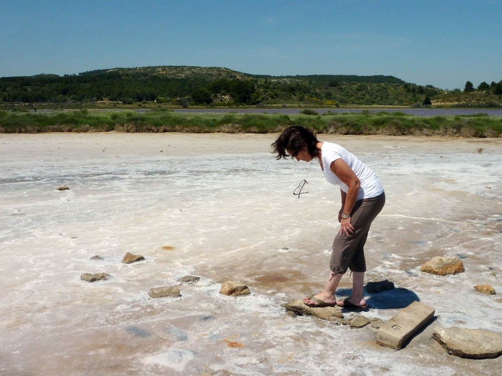

Sinon, avec cet été plutôt chaud...laissons faire la nature...ça va cristalliser dans les lagunes qui s'assèchent !
Entre Bages et Peyriac de Mer

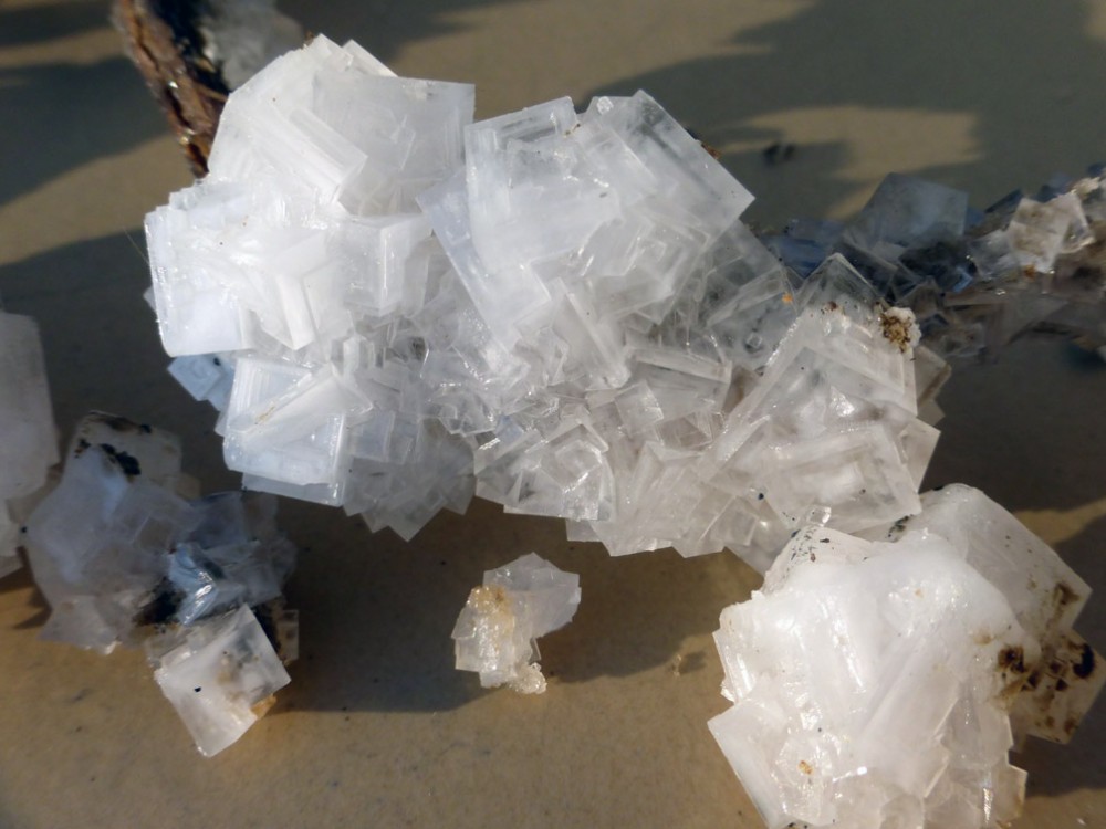

Formation de trémies à la surface d'une flaque en bord de mer (Fuerteventura, El Cotillo)
