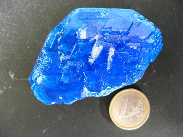

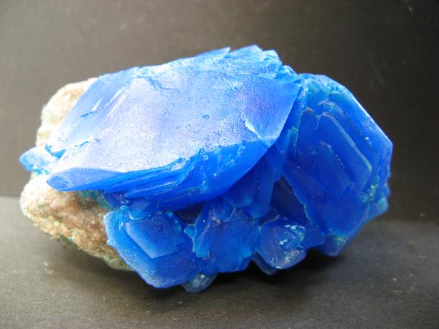

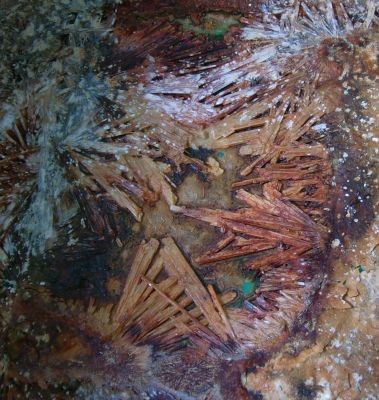

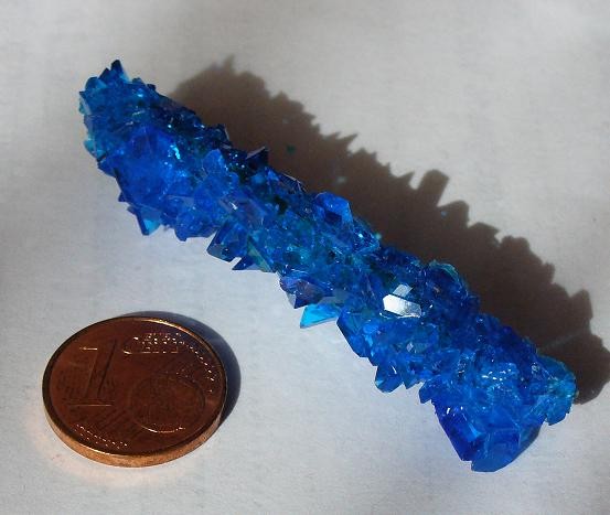

Voici le résultat de la cristallisation du sulfate de cuivre de laboratoire :
Comme le signalait Gohellium, le sulfate de cuivre est un composé toxique. J'ai donc réalisé cette expérience en connaissance de cause, dans le laboratoire du collège où j'enseigne. Et les élèves réaliseront simplement la cristallisation du sel.

mandarine>magnifique ta cristallisation du sulfate de cuivre de laboratoire ! :tease:

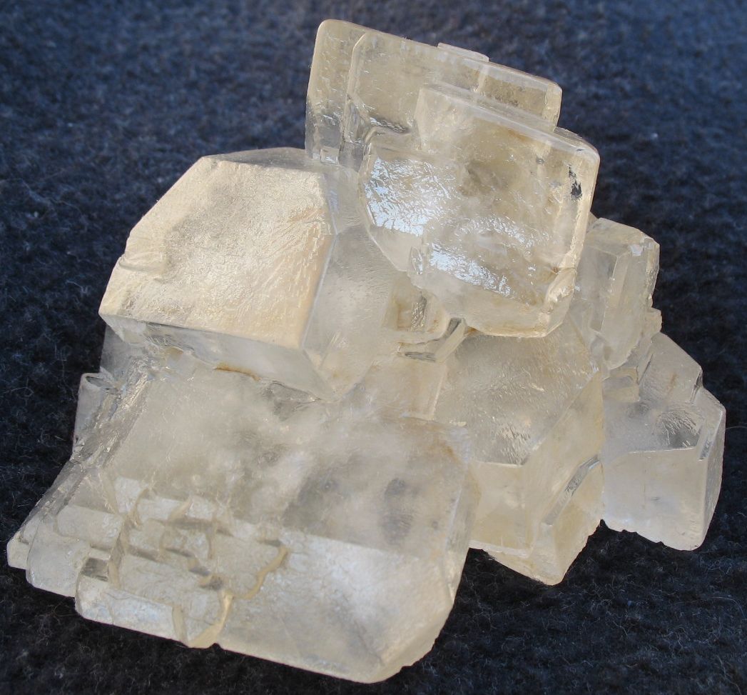

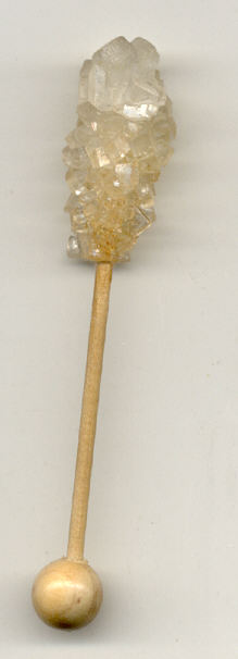

Et voilà donc le cristal de sucre. Il s'est formé dan sun conserve qui contenait du sirop d'érable; conservée au frigo pendant plusieurs mois, juste ouvert par une fente de 1 cm sur le dessus. :super:
je vais bien le conserver !

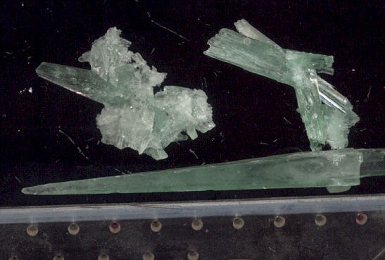

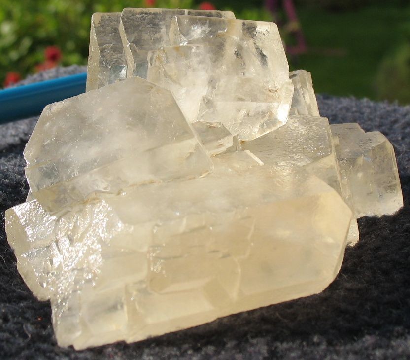

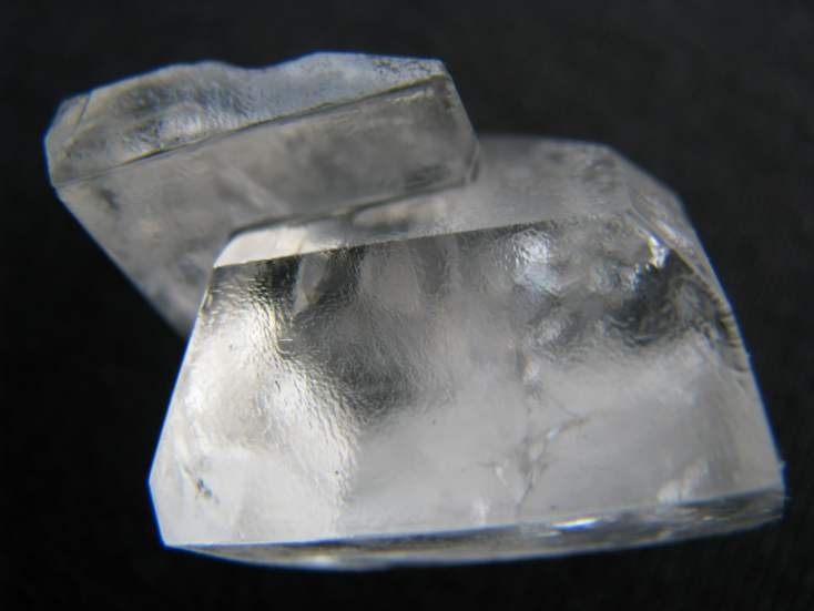

De manière fortuite, j'ai fais pousser des petits cristaux de calcite.
Je voulais simplement montrer à mon fils qu'il y avait une petite reaction chimique entre le vinaigre et certaines pierres.
J'ai laissé tremper un gravier de mon trotoir dans un fond de vinaigre. Je l'ai l'ai oublié pendant 2 jours. Sur la partie emergée je viens de découvir des petits cristaux de 2 ou 3 mm. Je me demandais comment je pouvais améliorer le processus car faire des cristaux avec du vinaigre et du gravier me semble être une expérience amusante et sans danger pour les enfants.

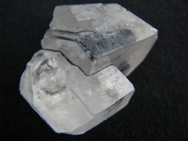

les enfants et moi avont essayé la méthode avec du sel, résultat, quelques petits cristaux de 4 ou 5 mm.
Une fois l'eau évaporé, est ce qu'il est possible de rajouter a nouveau ce mélange pour faire "grandir" les cristaux?
ou existe t-il un autre moyen?
Je vais essayé avec du sulfate de cuivre prochainement.

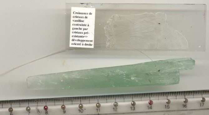

Chez Jeulin: la vaniline en chauffant, elle fond puis cristallise sur une plaque de verre, vite-> petits cristaux, lentement
-> grands cristaux

et dans certains restaurants vous pourriez trouver ceci: tout à fait consommable... sucre! (sucre candi) ci dessous un grand cristal de DPA cassé il faisait le double de longueur

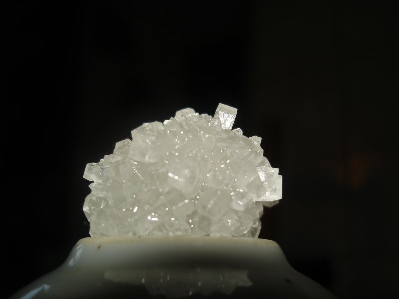

Je me suis aussi amusé à faire pousser des cristaux de sucre avec la technique de cristalisation utilisé pour les quartzs de synthèse.
METHODE :
1-Saturer une solution avec du sucre ( atention a retirer la solution avant caramélisation si l'on faire sa solution avec de l'eau ! )
2-placer la solution dans un verre de petit diametre mais relativement allongé prèsqu'a raz bord ( genre verre d'apéro ou de digestif )
( mon verre fait 2,5 cm de diametre pour 10cm de haut )
3-metre ce verre dans une bain marie, de sorte à ce que l'eau du bain marie ne recouvre que le 1er tière du verre.
( ainsi la solution reste aux alentour de 90°c en bas du verre, et sera plus froide de quelque degret en haut car
cette partie de la solution n'est pas en contact avec l'eau bouillant. Cette diférence de température vas générer la cristalisation
du sucre en haut du verre : car de l'eau chaud peut contenir plus de sucre que de l'eau froide. Si l'eau refroidie, le trop plein de sucre
vas cristaliser car il ne peu plus rester à l'état liquide )
4-placer en haut du verre un bout de sucre candy qu'il est possible de retenir avec une ficelle en fesant un neaud autour du sucre.
( moi j'ai entouré mon sucre de ficelle, puis et maintenu le sucre en haut du verre grace à un petit elastique autour du verre, celui ci
retanant les brins de ficelle )
Laisser cirstaliser tranquilement, le temps que l'on veux.
5- cette méthode n'est pas économe en gaz, car il faut que l'eau boue constament afin de maintenir la solution en bas du verre
proche de 90°C. la critalisation est lente.
6-pour une cristalisation constante, on place du sucre en poudre au fond du verre. Ainsi, la solution sera toujour saturée en sucre.

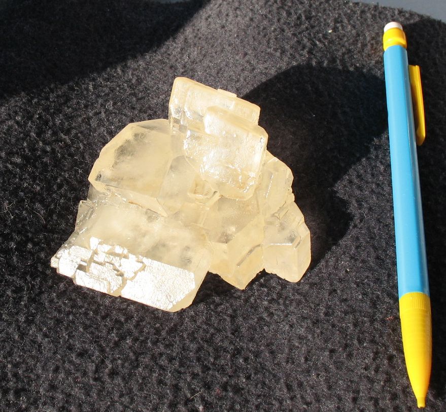

Voici mon résultat : :triste:
