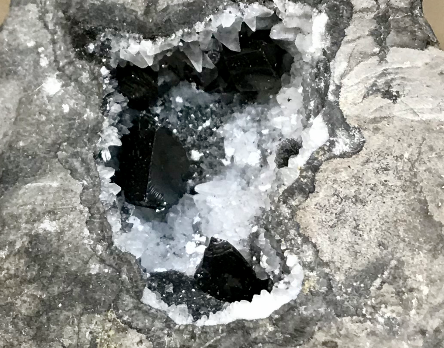

otto lidenbrock Posté(e) 13 janvier 2018 Signaler Posté(e) 13 janvier 2018 "En revanche, Eric ce n'est pas Hessonite les grenats analysés sont en effet assez pauvres en fer." J'ai mis "hessonite" pour le faciès et non pas pour la chimie ? Bitume "aromatite" dans une septaria [40mm] Laragne-Montéglin Citer

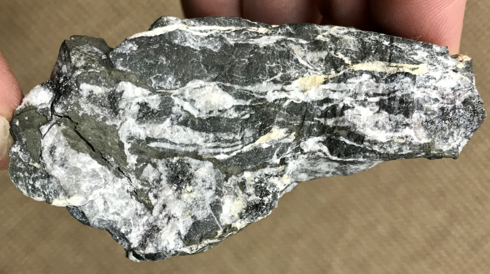

otto lidenbrock Posté(e) 15 janvier 2018 Signaler Posté(e) 15 janvier 2018 Pierrotite (noire) en petites masses dans la gangue [70mm] Jas Roux, compartiment I Origine Joseph Mantienne Citer

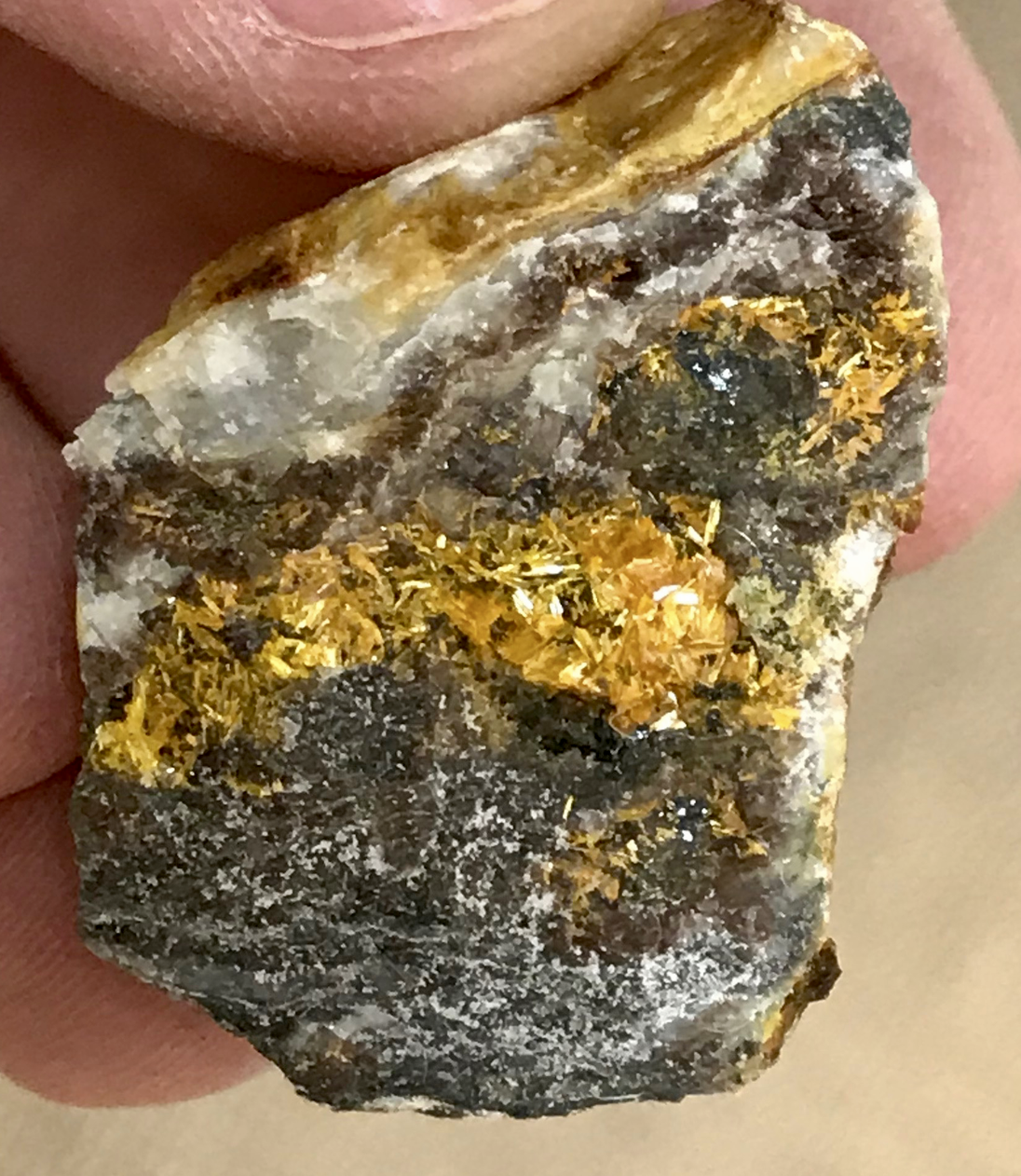

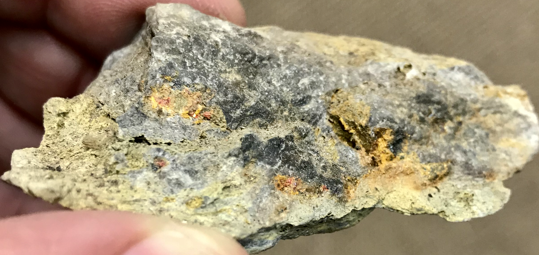

otto lidenbrock Posté(e) 15 janvier 2018 Signaler Posté(e) 15 janvier 2018 Wakabayashilite (jaune), Chabourneite (noire), Réalgar (rouge) [60mm] Jas ROux, compartiment II Citer
cuprum69 Posté(e) 17 janvier 2018 Signaler Posté(e) 17 janvier 2018 Charbourneite pas courant ! C'est le gisement qui est ajd ds le parc des Ecrins ? À quoi correspondent les différents compartiments ? Merci ! Citer
Stef4412 Posté(e) 18 janvier 2018 Signaler Posté(e) 18 janvier 2018 Il y a 10 heures, cuprum69 a dit : C'est le gisement qui est ajd ds le parc des Ecrins ? Oui Il y a 10 heures, cuprum69 a dit : À quoi correspondent les différents compartiments ? Merci ! Le gisement est dans un lambeau de Trias affecté par une tectonique cassante qui l'a divisé en divers éléments que Mantienne avait appelé "compartiment" et numéroté de 1 à 4 De mémoire, la minéralisation n'est pas tout à fait identique entre chaque compartiment Citer

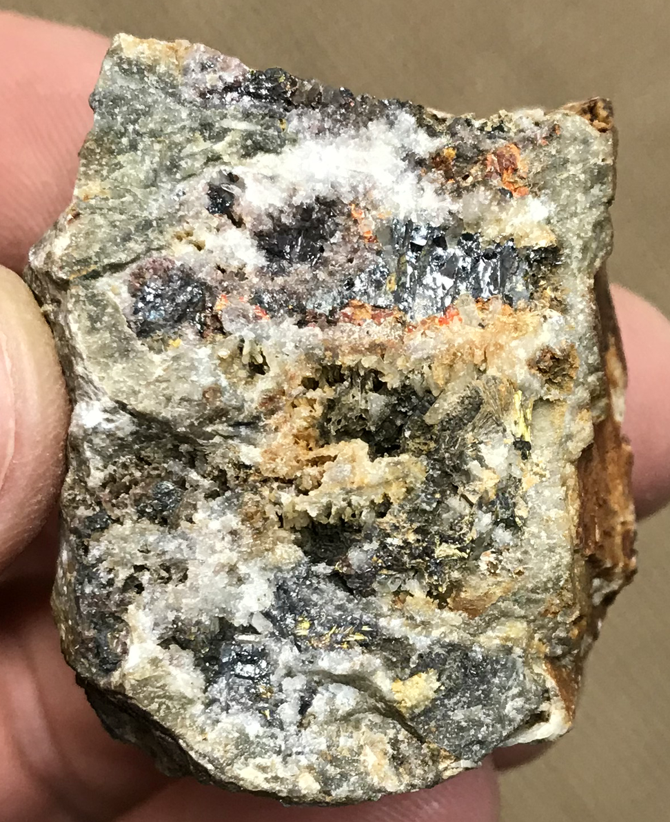

otto lidenbrock Posté(e) 18 janvier 2018 Signaler Posté(e) 18 janvier 2018 Il y a 11 heures, Stef4412 a dit : Oui Le gisement est dans un lambeau de Trias affecté par une tectonique cassante qui l'a divisé en divers éléments que Mantienne avait appelé "compartiment" et numéroté de 1 à 4 De mémoire, la minéralisation n'est pas tout à fait identique entre chaque compartiment "De mémoire, la minéralisation n'est pas tout à fait identique entre chaque compartiment", tout à fait, le compartiment II était beaucoup plus riche surtout en Waka/Chabourneite Routhierite (violacée), Chabourneite (noire), Realgar dans le Quartz [45mm] Jas-Roux Spécimen vérifié Citer

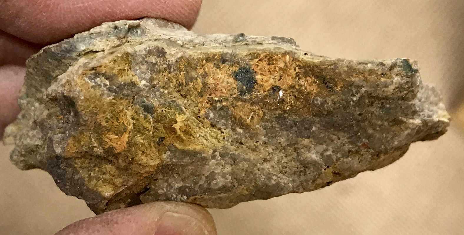

otto lidenbrock Posté(e) 4 avril 2018 Signaler Posté(e) 4 avril 2018 Wakabayashilite (jaune), Chabourneite (noire) dans un Quartz carié [60mm] Jas Roux, compartiment II Citer
otto lidenbrock Posté(e) 5 avril 2018 Signaler Posté(e) 5 avril 2018 Wakabayashilite (jaune), Chabourneite (noire), un minéral gris (Twinnite ??)? Noter le quartz teinté en rougeâtre par les sulfures. [40mm] Jas Roux, compartiment II Citer

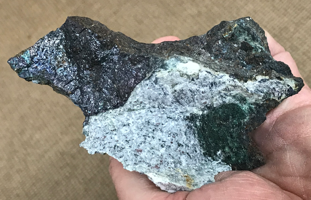

otto lidenbrock Posté(e) 29 avril 2018 Signaler Posté(e) 29 avril 2018 Bornite massive classique avec Riebeckite. [100mm] Le minerai typique de Saint-Véran. Citer
greg la veine Posté(e) 29 avril 2018 Signaler Posté(e) 29 avril 2018 Chouettes cailloux Greg la veine Citer

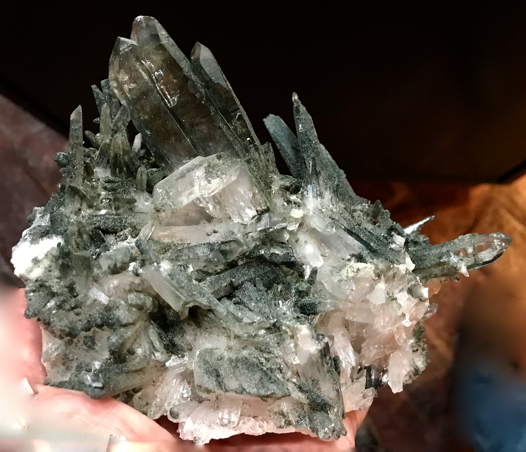

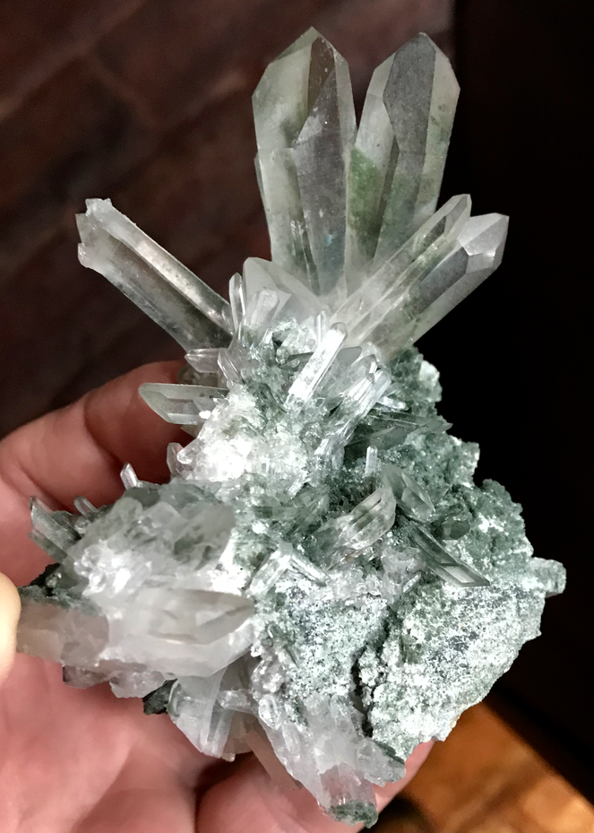

otto lidenbrock Posté(e) 6 mai 2018 Signaler Posté(e) 6 mai 2018 Quartz partiellement chlorité d'habitus plus dauphiné que muzo. [140mm] Mine de La Girose Découverte Ego Busca Rappelons que Lacroix y a décrit le faciès 'muzo' 100 ans avant les auteurs Suisses. Citer

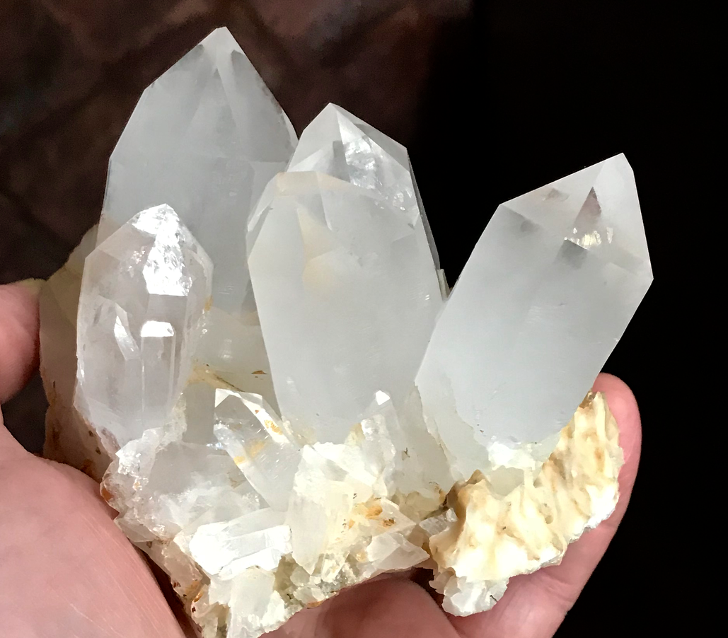

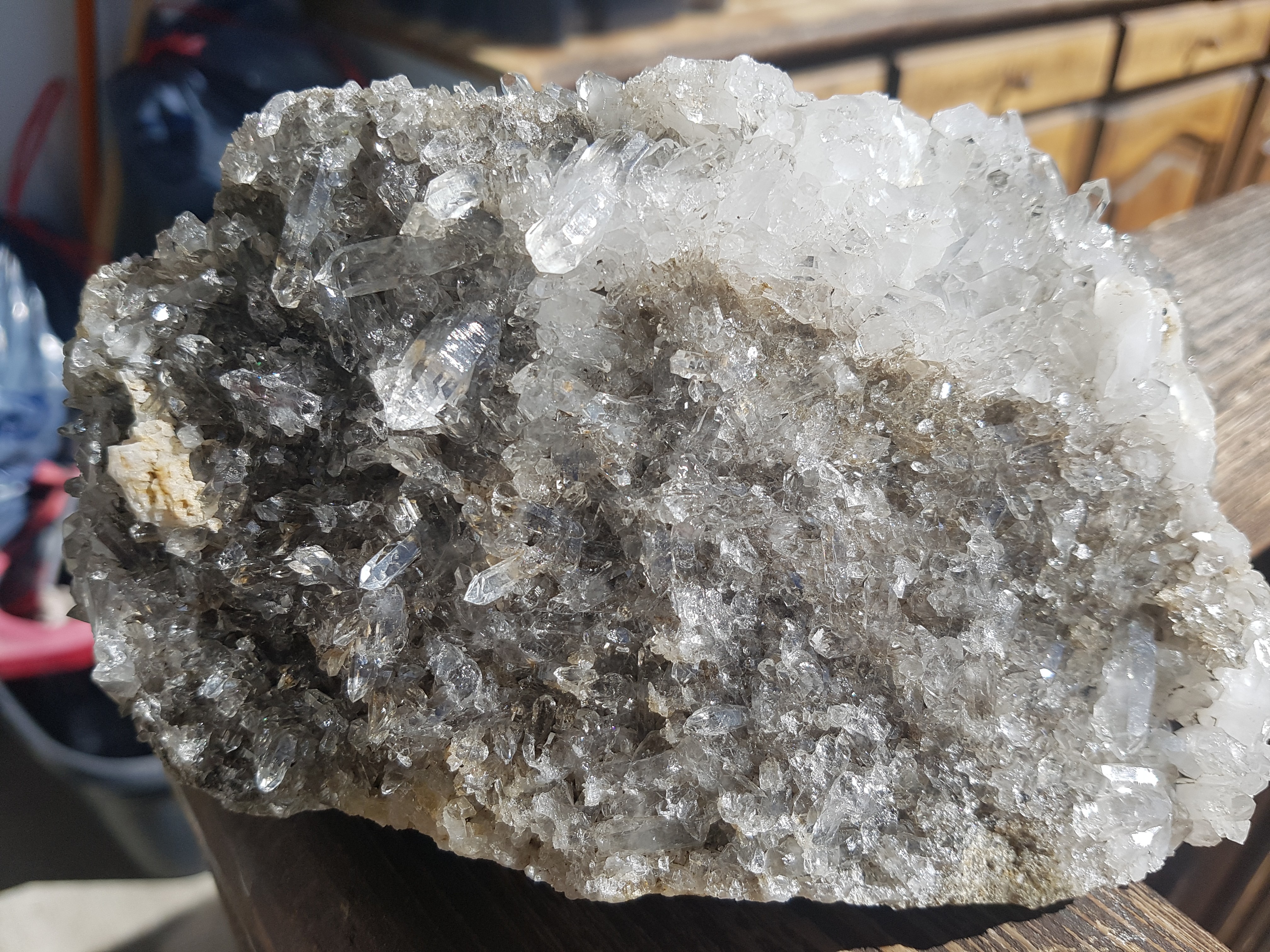

otto lidenbrock Posté(e) 10 mai 2018 Signaler Posté(e) 10 mai 2018 Quartz en prismes laiteux et cristal de roche avec Calcite. [120mm] Saluces, Saint-André d'Embrun Citer
Orlean Posté(e) 10 mai 2018 Signaler Posté(e) 10 mai 2018 du gros pour le secteur, souvent laiteux à cette taille, une idée de l'année de la découverte ? Citer
tenola Posté(e) 17 mars 2019 Auteur Signaler Posté(e) 17 mars 2019 Le 08/05/2018 à 19:48, otto lidenbrock a dit : Quartz partiellement chlorité d'habitus plus dauphiné que muzo. [120mm] Mine de La Girose Découverte Ego Busca j'ai bien connu ego busca avec qui j'ai eu la chance de crapahuter un peu partout, ces pièces de quartz ne viennent pas d une mine, mais d'en dessous du glacier de la girose, une grande fissure horizontales où j ai été une fois avec lui. Citer

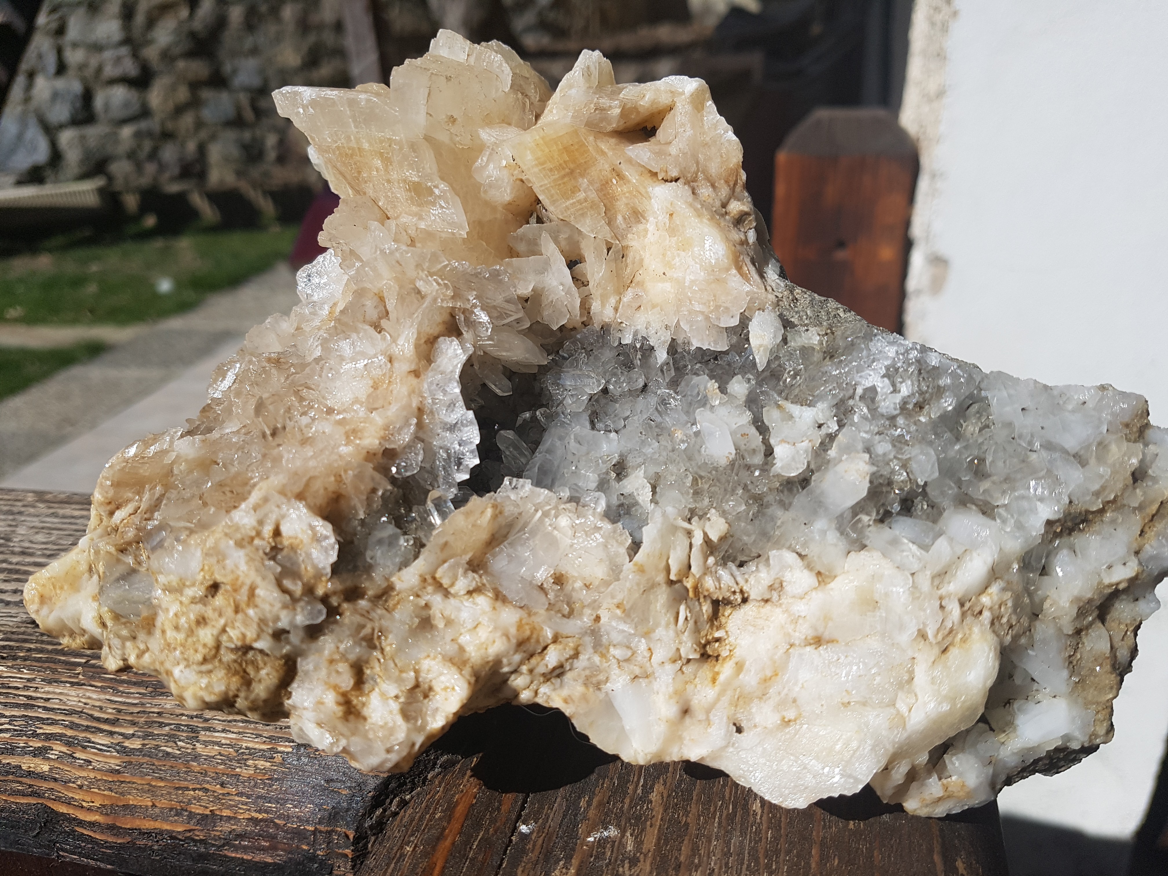

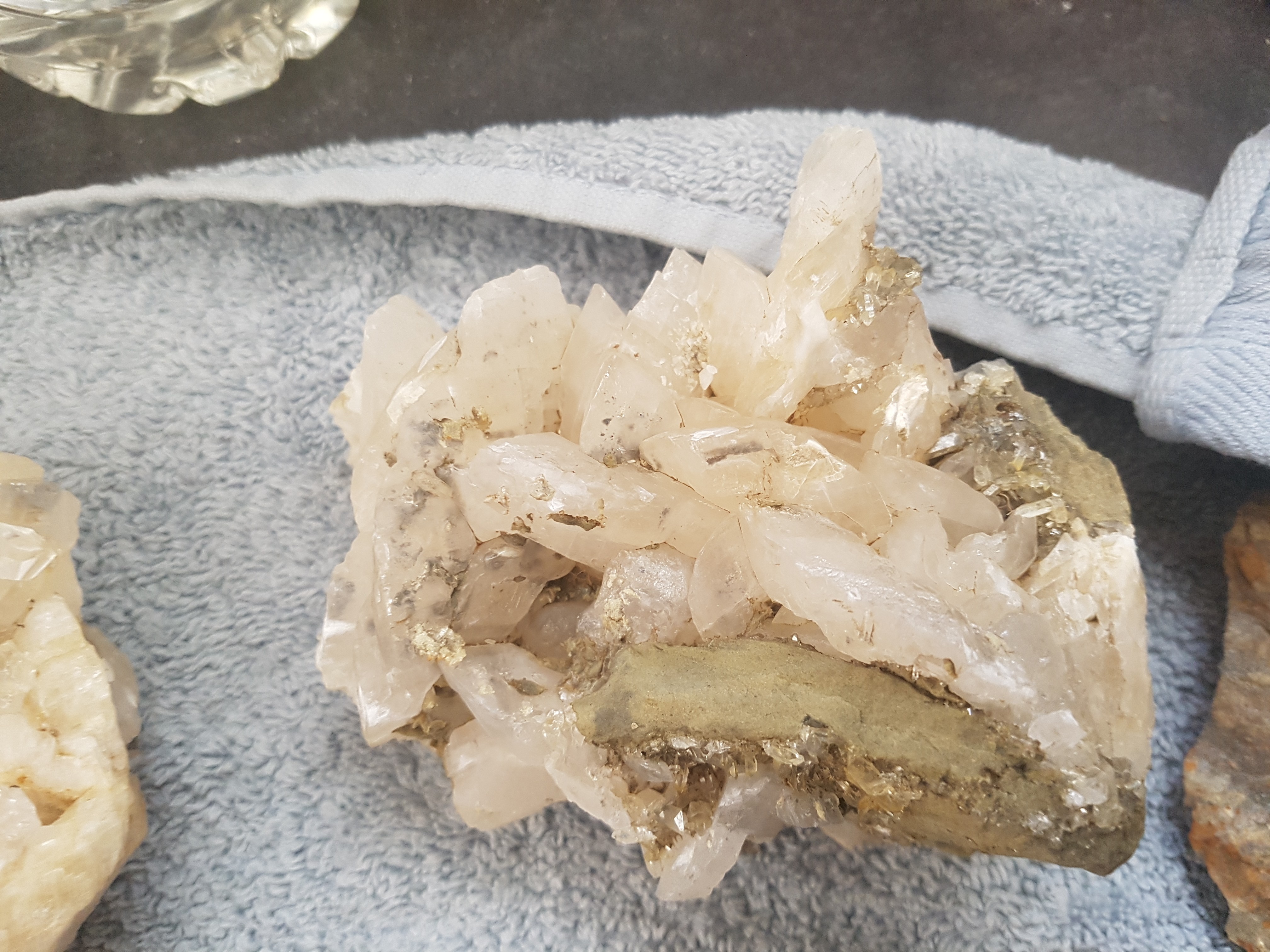

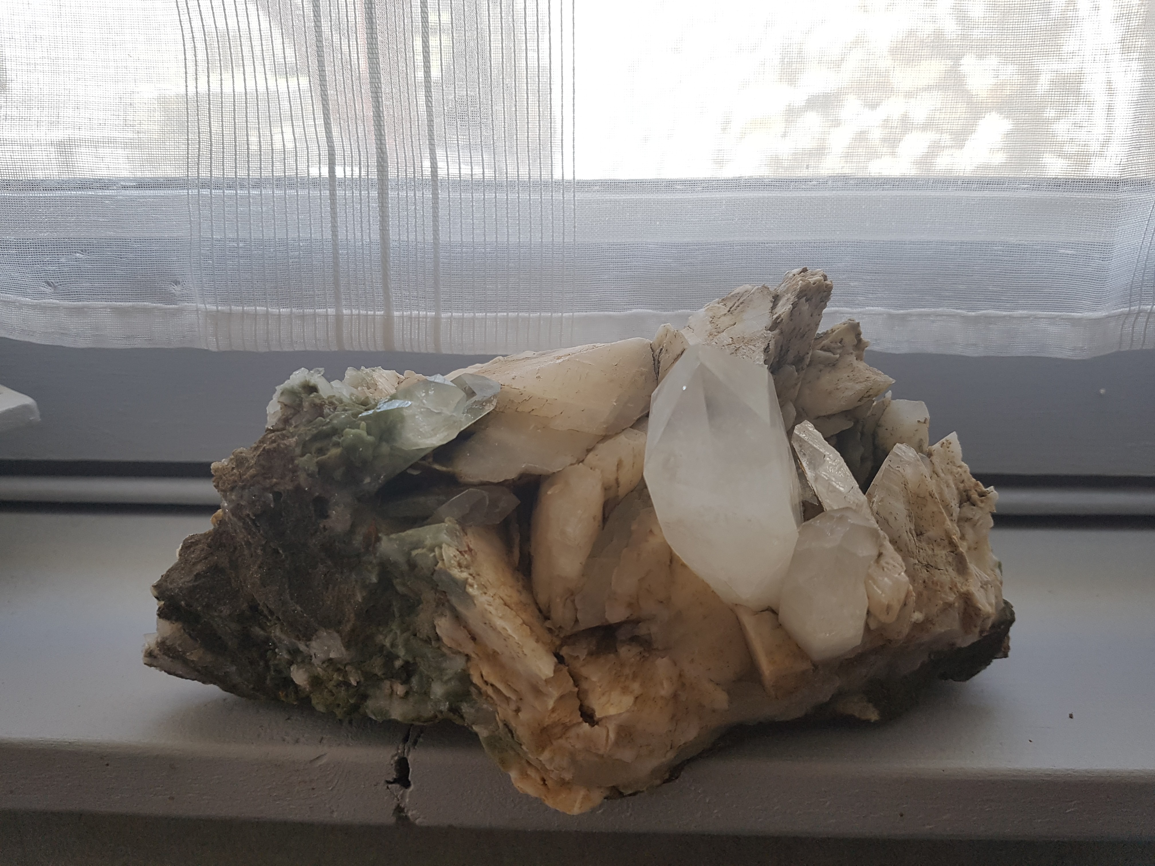

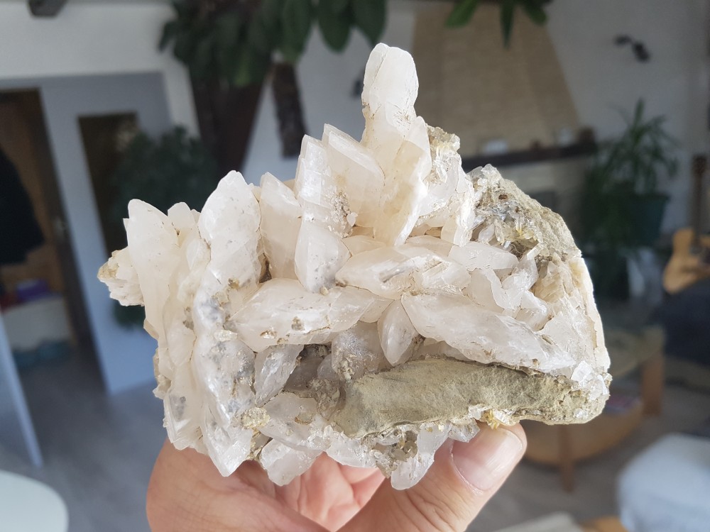

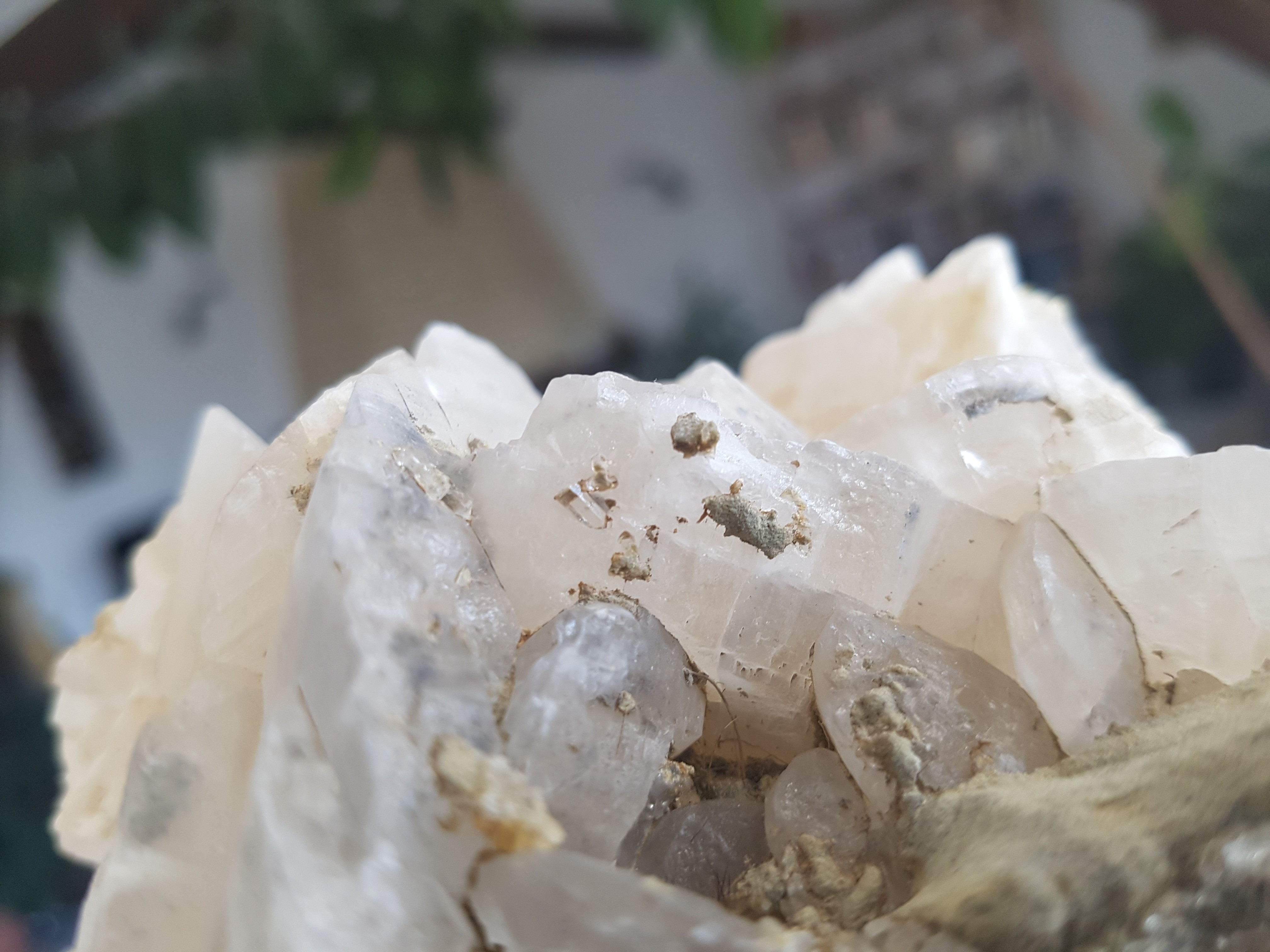

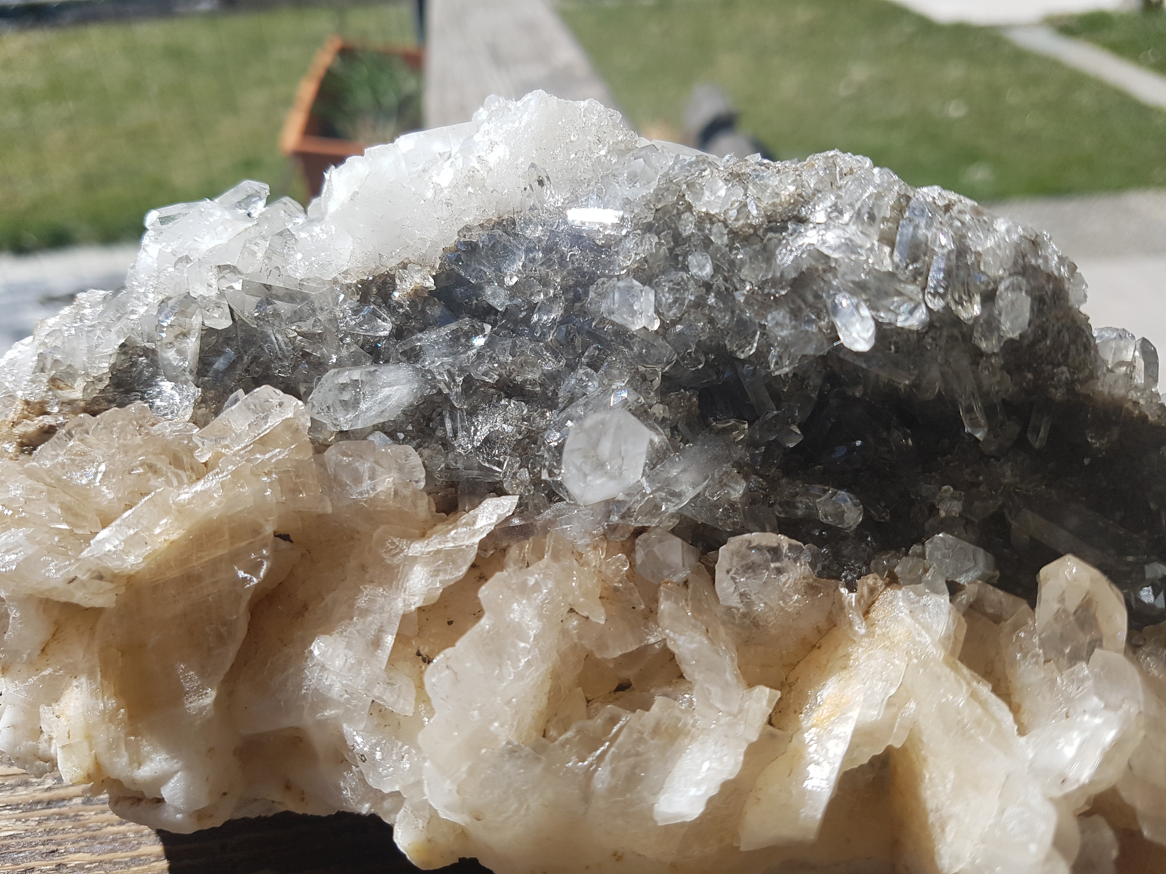

tenola Posté(e) 18 mars 2019 Auteur Signaler Posté(e) 18 mars 2019 salut quelques bricoles de st andre trouves l ete dernier Citer
Orlean Posté(e) 18 mars 2019 Signaler Posté(e) 18 mars 2019 pas mal le flottant ! les cristaux limpides de la première plaque pourraient renfermer de la brookite..ça fait bien longtemps que je n'y suis plus allé, pour les suicidaires il y aurait de quoi faire Citer

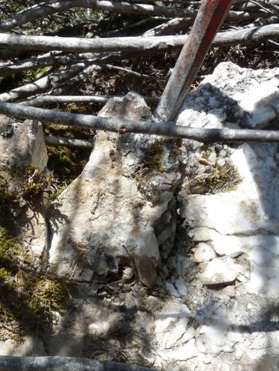

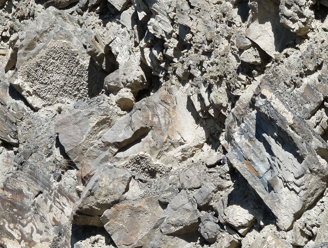

Orlean Posté(e) 18 mars 2019 Signaler Posté(e) 18 mars 2019 On peut se demander si le Busca n'est pas passé par là, il manque des morceaux de ces plaques.. autre photo d'ambiance Citer
tenola Posté(e) 18 mars 2019 Auteur Signaler Posté(e) 18 mars 2019 Il y a 11 heures, Orlean a dit : On peut se demander si le Busca n'est pas passé par là, il manque des morceaux de ces plaques.. autre photo d'ambiance. s'il y avait un arbre ou une racine au milieu, il était bien capable de laisser les minéraux dessous. sacré bonhomme ! Citer
Orlean Posté(e) 19 mars 2019 Signaler Posté(e) 19 mars 2019 il a du stopper son action assez souvent dans ce gisement, on tombe souvent sur des racines, ce n'est pas rare qu'elles aient brisé les cristaux Citer

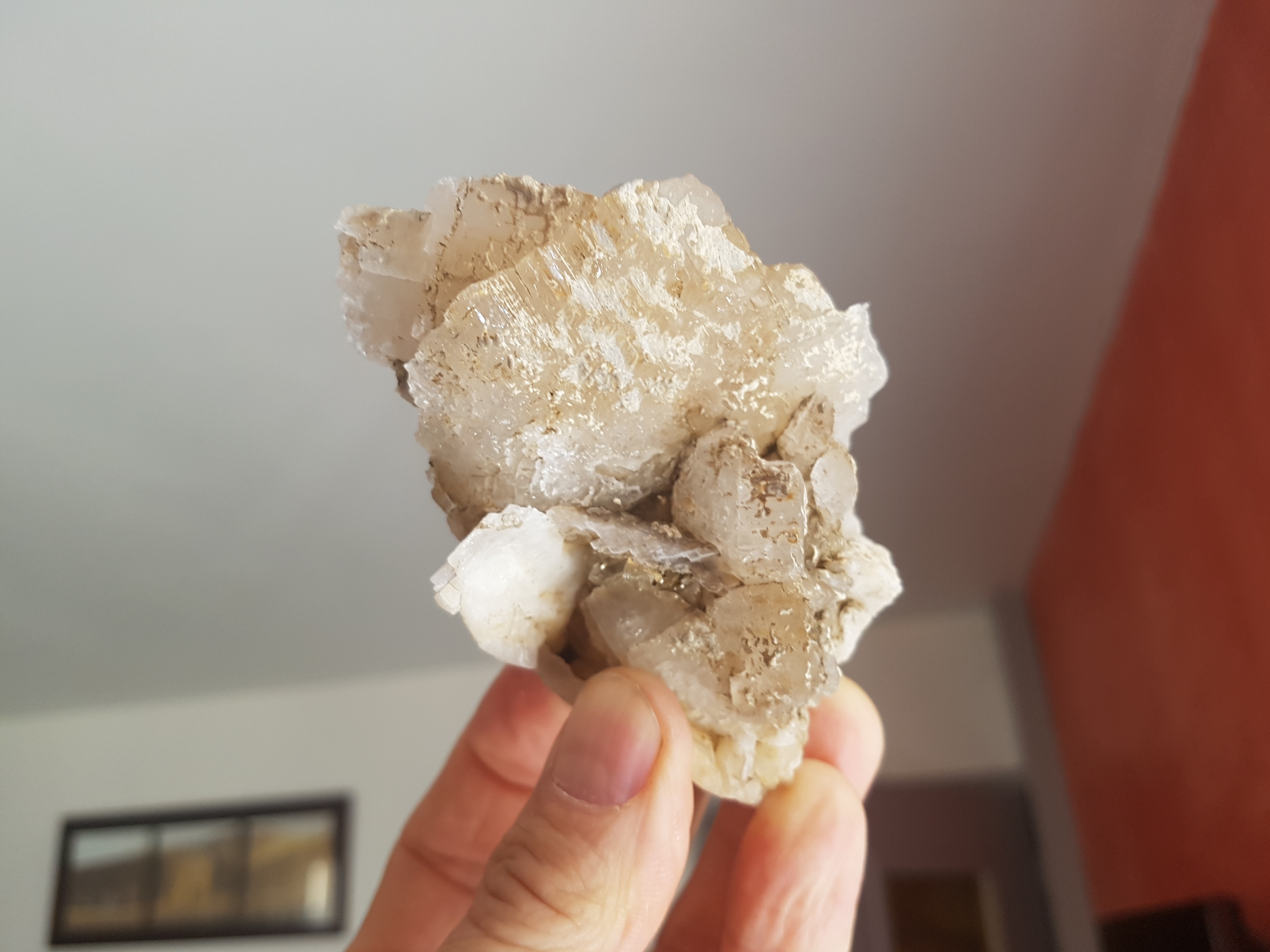

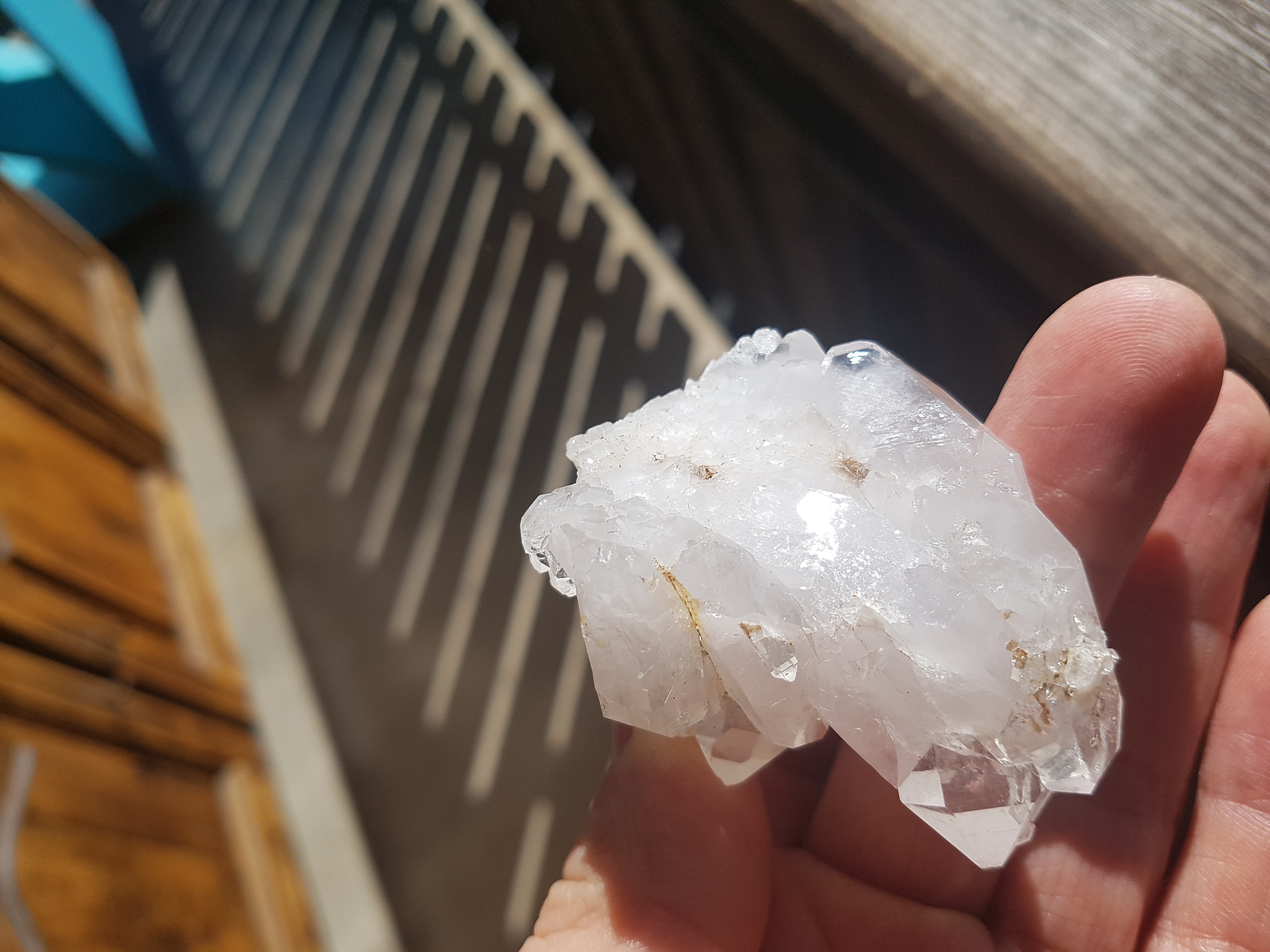

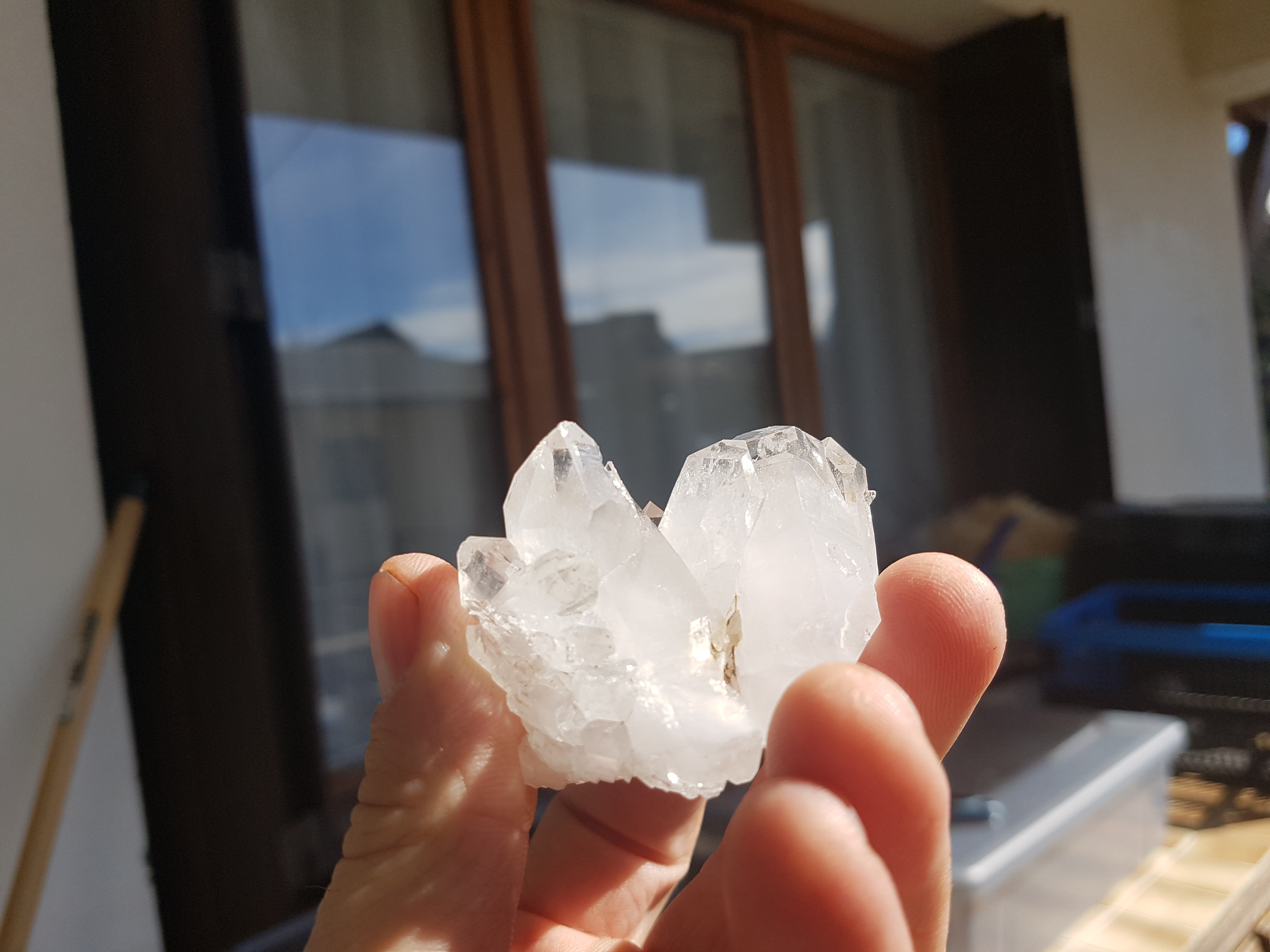

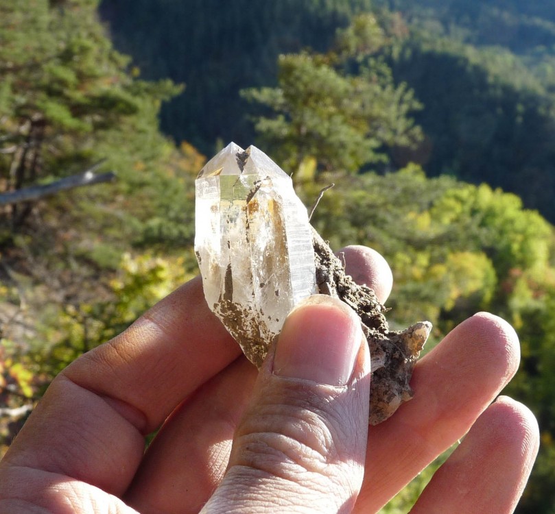

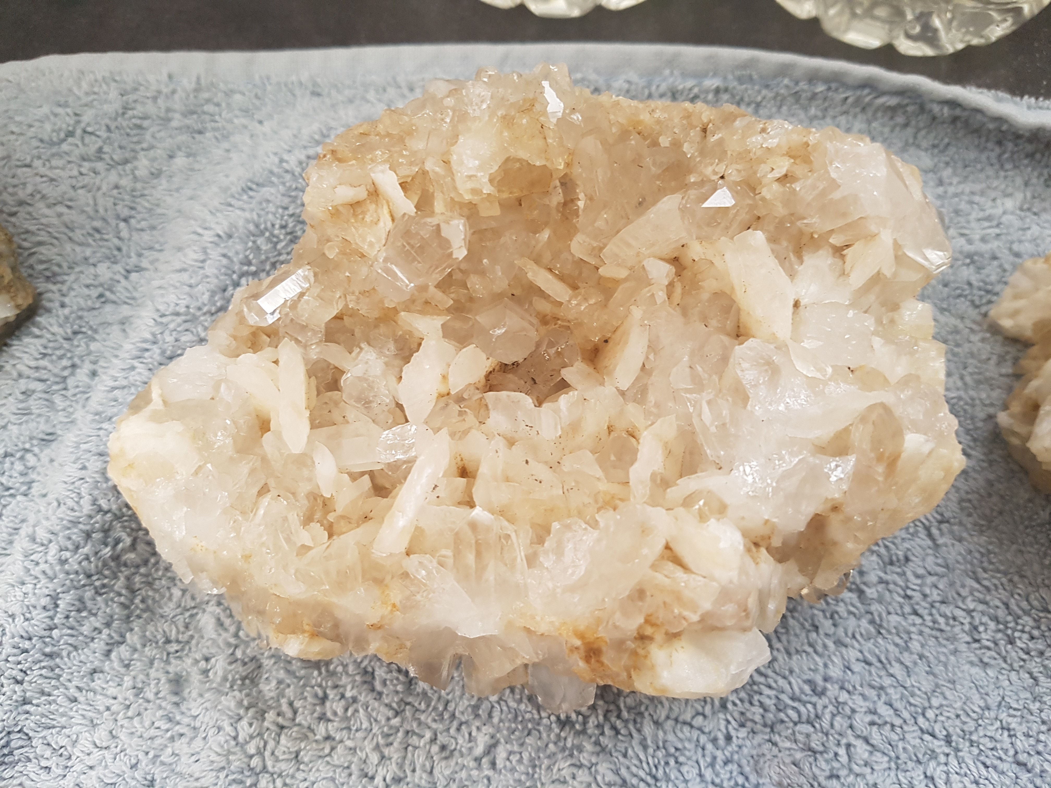

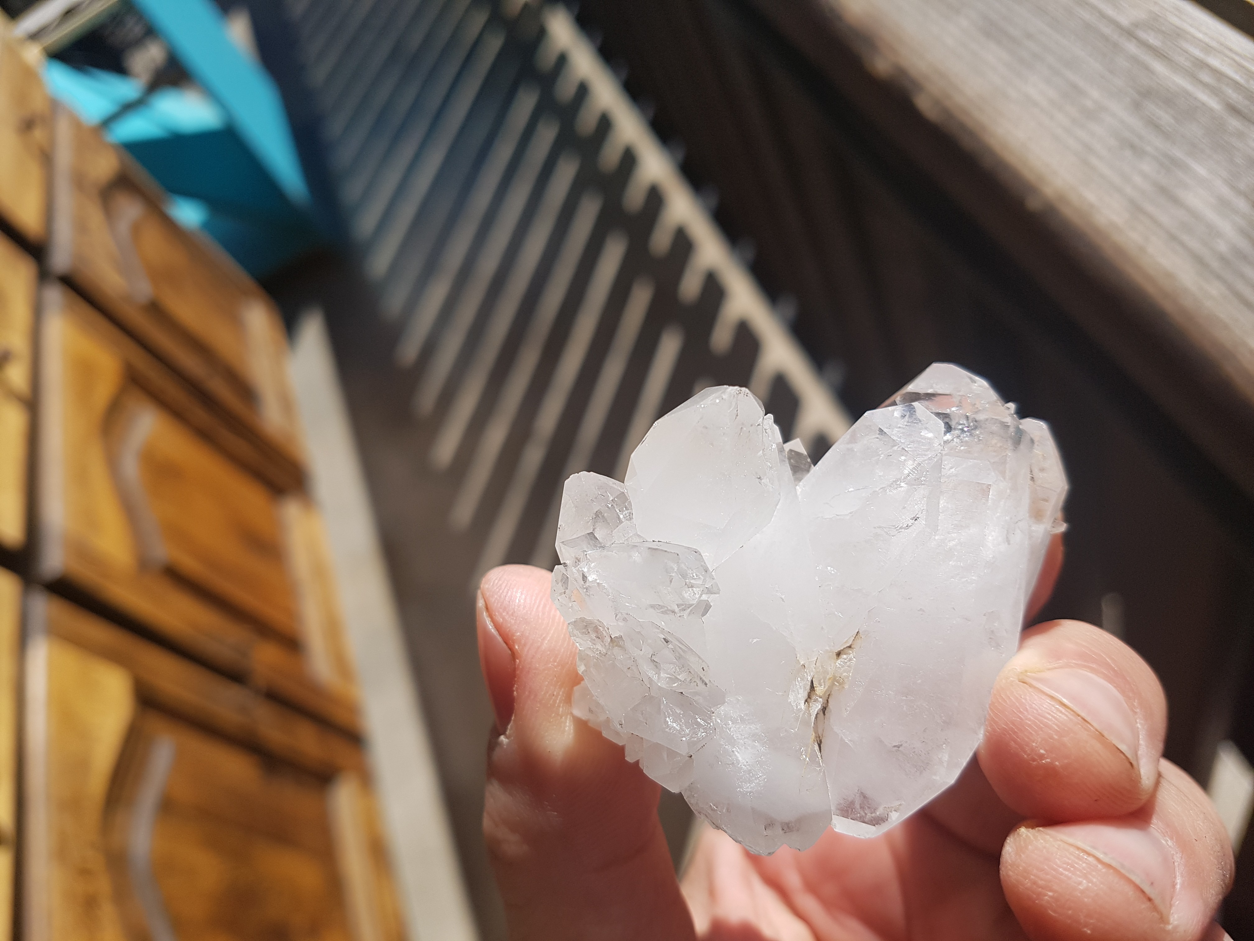

tenola Posté(e) 20 mars 2019 Auteur Signaler Posté(e) 20 mars 2019 a priori pas de brookite mineral que je n ai pas encore eu la chance de trouver quelques autres st andre ont peut voir sur certains cristaux de calcites des petits quartz bi termines re cristalisation plus tardive ? ou autre ? Citer
Orlean Posté(e) 20 mars 2019 Signaler Posté(e) 20 mars 2019 les biterminés sont la plupart du temps issus de recristallisations de morceaux de cristaux, désolidarisés de la gangue ou cassés lors des mouvements tectoniques pendant la croissance, souvent les flottants de saint andré sont recouverts de petits biterminés sur une des faces, la reprise de croissance favorise la partie brisée des autres parties existantes Un particularité de Saint André est la fréquence de quartz avec double pointe, s'il ne s'agit pas d'une macle, on pourrait penser à une recristallisation après que le sommet du cristal ait été brisé ou limité par un élément perturbateur Citer
jojo38 Posté(e) 20 mars 2019 Signaler Posté(e) 20 mars 2019 En ce qui concerne ce genre de cristallisation à deux pointes, lorsque l'on regarde le quartz par son sommet et que l'on voit bien que sa forme hexagonale et parfaite, que les deux faces des cristaux par accolement sont bien sur le même plan, je pense que l'on peut parler d'une forme de "macle par accolement de deux quartz", j'ai déjà trouvé ce genre de cristallisation au Plan du Lac et en Maurienne. Citer
Orlean Posté(e) 20 mars 2019 Signaler Posté(e) 20 mars 2019 les "experts" n'y voient pas de macle et ces cristaux ne sont jamais décrits ou trop peu pour être sur que l'on parle bien de ce phénomène, cependant, caractéristique des macles, ils sont toujours plus grands que la moyenne des cristaux de la poche ( pour ne pas généraliser à 2 fois plus grands) Citer
