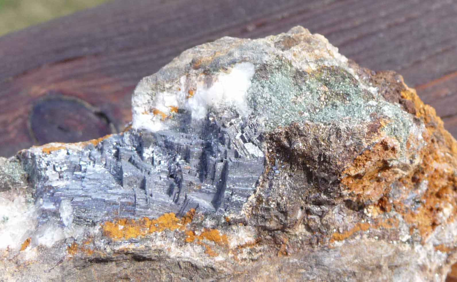

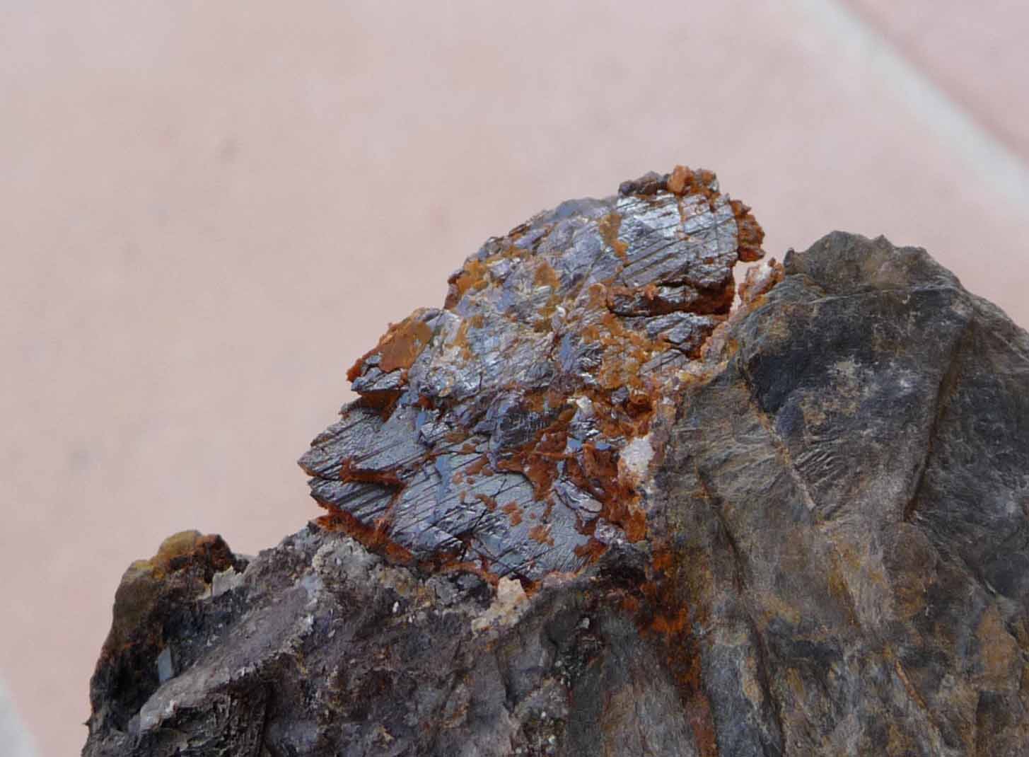

Orlean Posté(e) 4 juillet 2009 Signaler Posté(e) 4 juillet 2009 sphalérite plus sombre et altérée montrant des clivages Citer

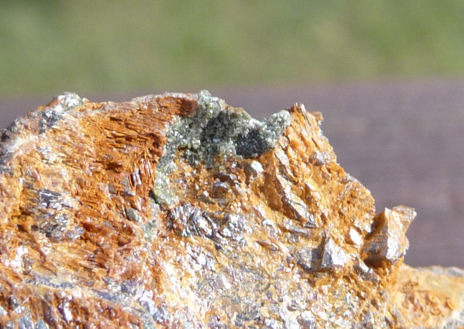

Orlean Posté(e) 4 juillet 2009 Signaler Posté(e) 4 juillet 2009 galène clivée - sphalérite altérée - et le vert serait de la brochantite ? ou alors de la chalco altérée en malachite - quartz Citer
Orlean Posté(e) 4 juillet 2009 Signaler Posté(e) 4 juillet 2009 brochantite ? avec sphalérite et smithsonite Citer

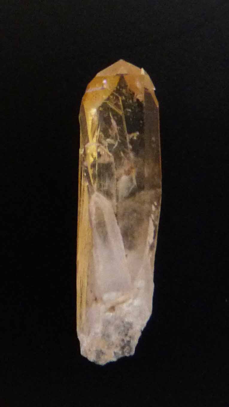

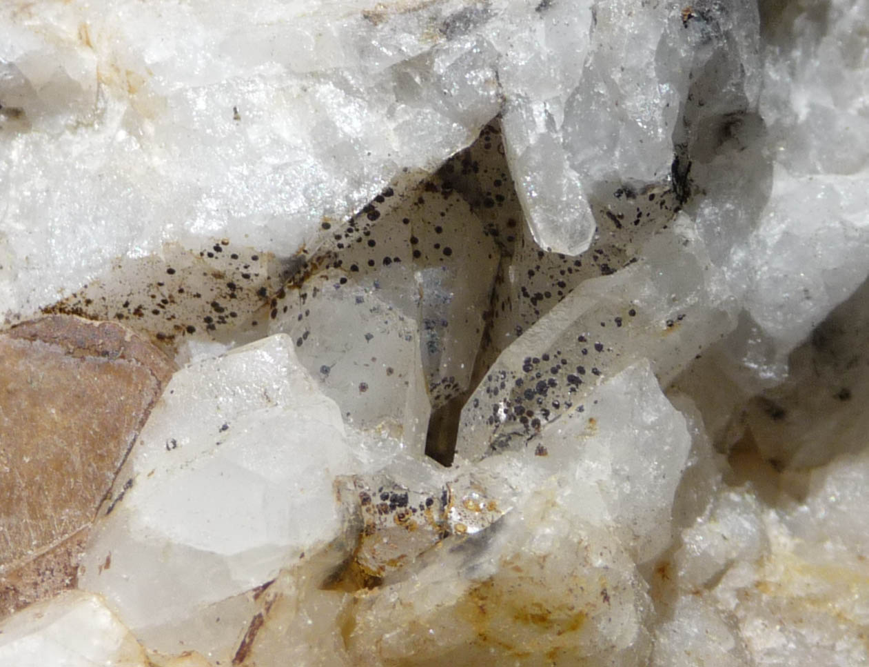

Orlean Posté(e) 4 juillet 2009 Signaler Posté(e) 4 juillet 2009 petit cristaux de roche transparents mais souvent laiteux 1.5 - 2 cm pour les plus grands observés parfois recouverts de microminéraux indéterminés Citer

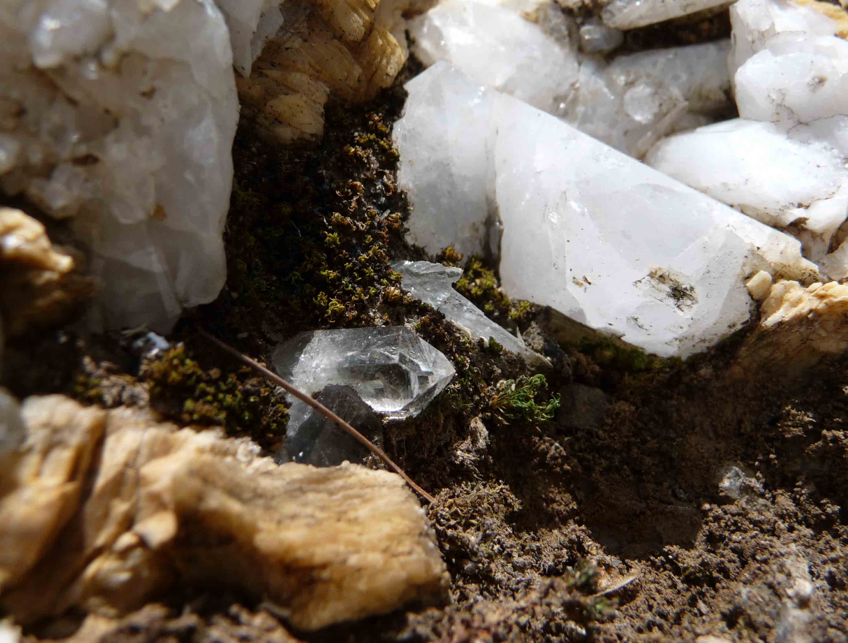

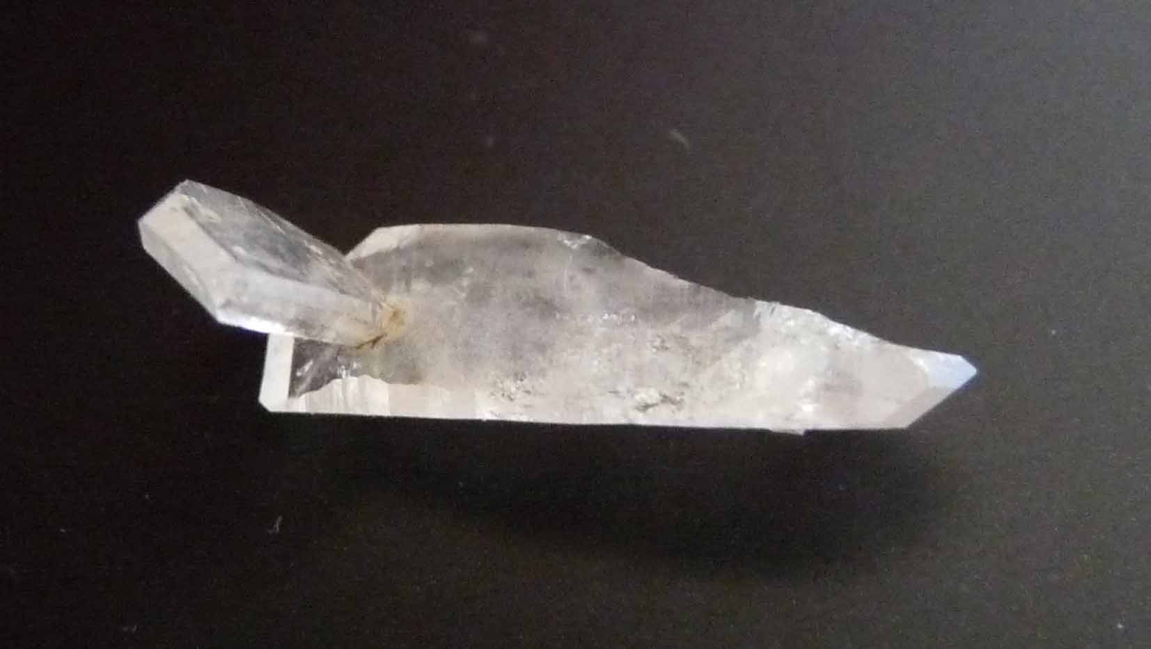

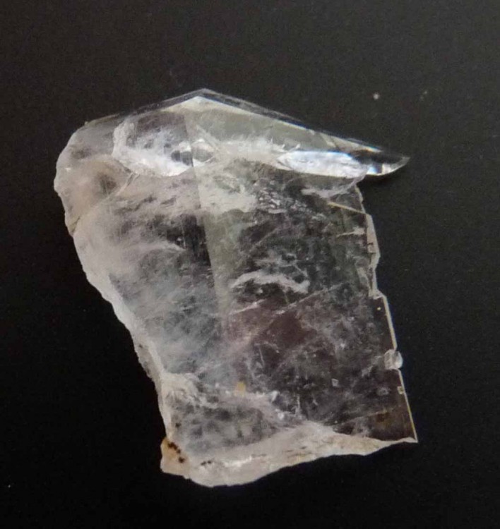

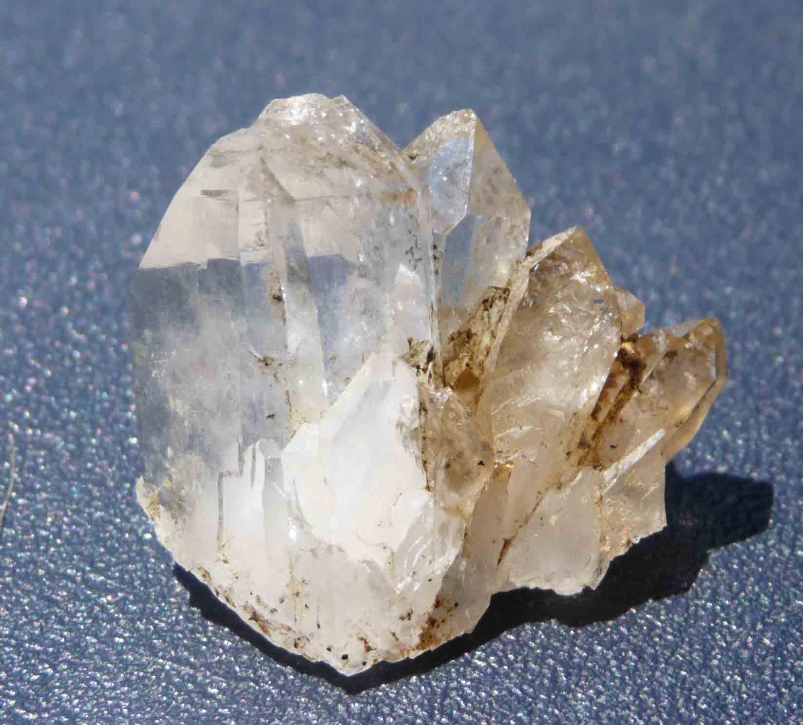

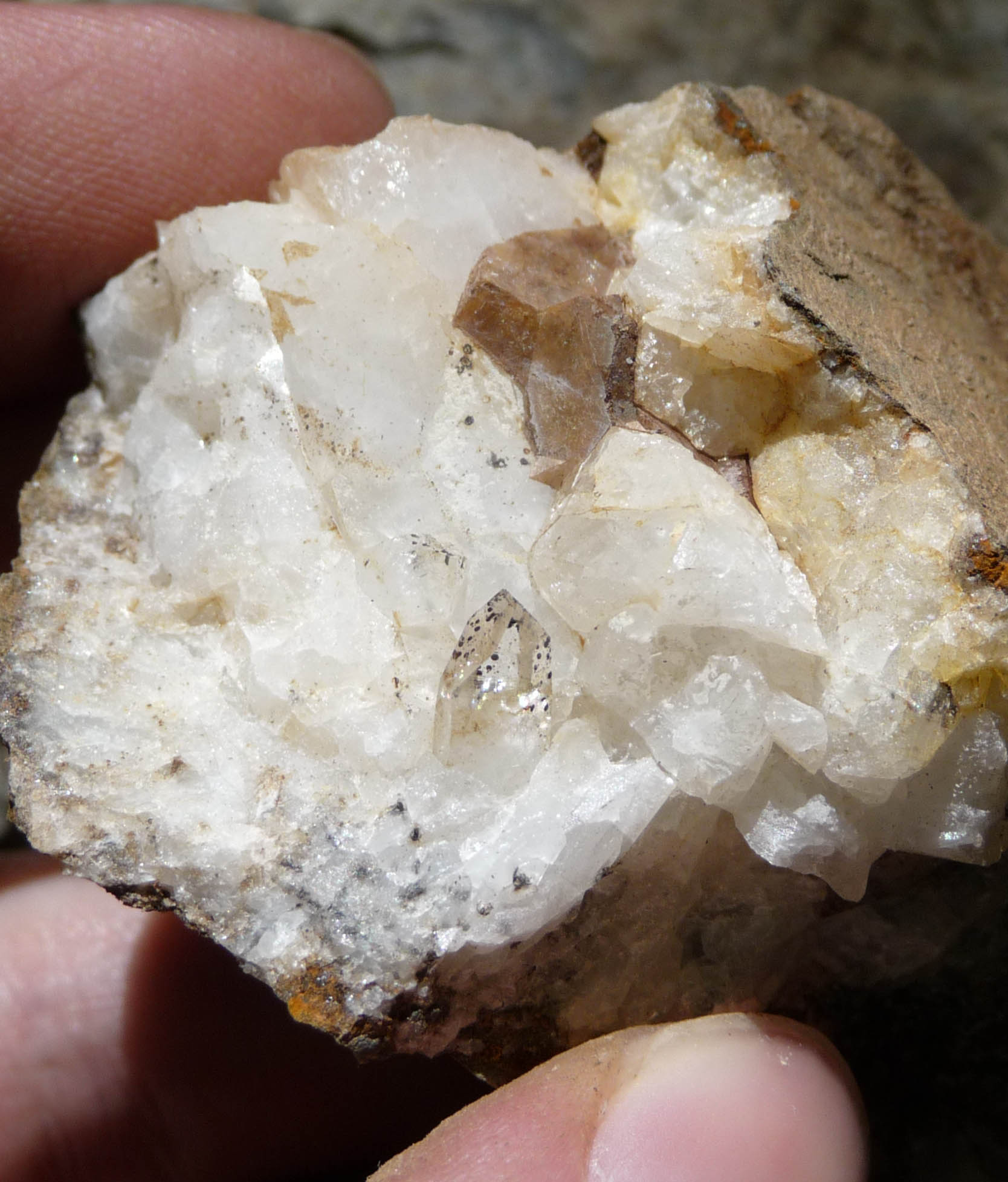

Orlean Posté(e) 8 juillet 2009 Signaler Posté(e) 8 juillet 2009 des trouvailles étranges d'un lieu que je pensais abandonner finalement il pourrait réserver des surprises intéressantes toujours de petits quartz (0.5 - 2 cm) dans des poches de cristaux laiteux jusqu'à 4-5 cm, donc deux générations une lame recristalisée... un cristal ferrugineux un flotant de 2 cm biterminé avec cristal tabulaire accolé Citer

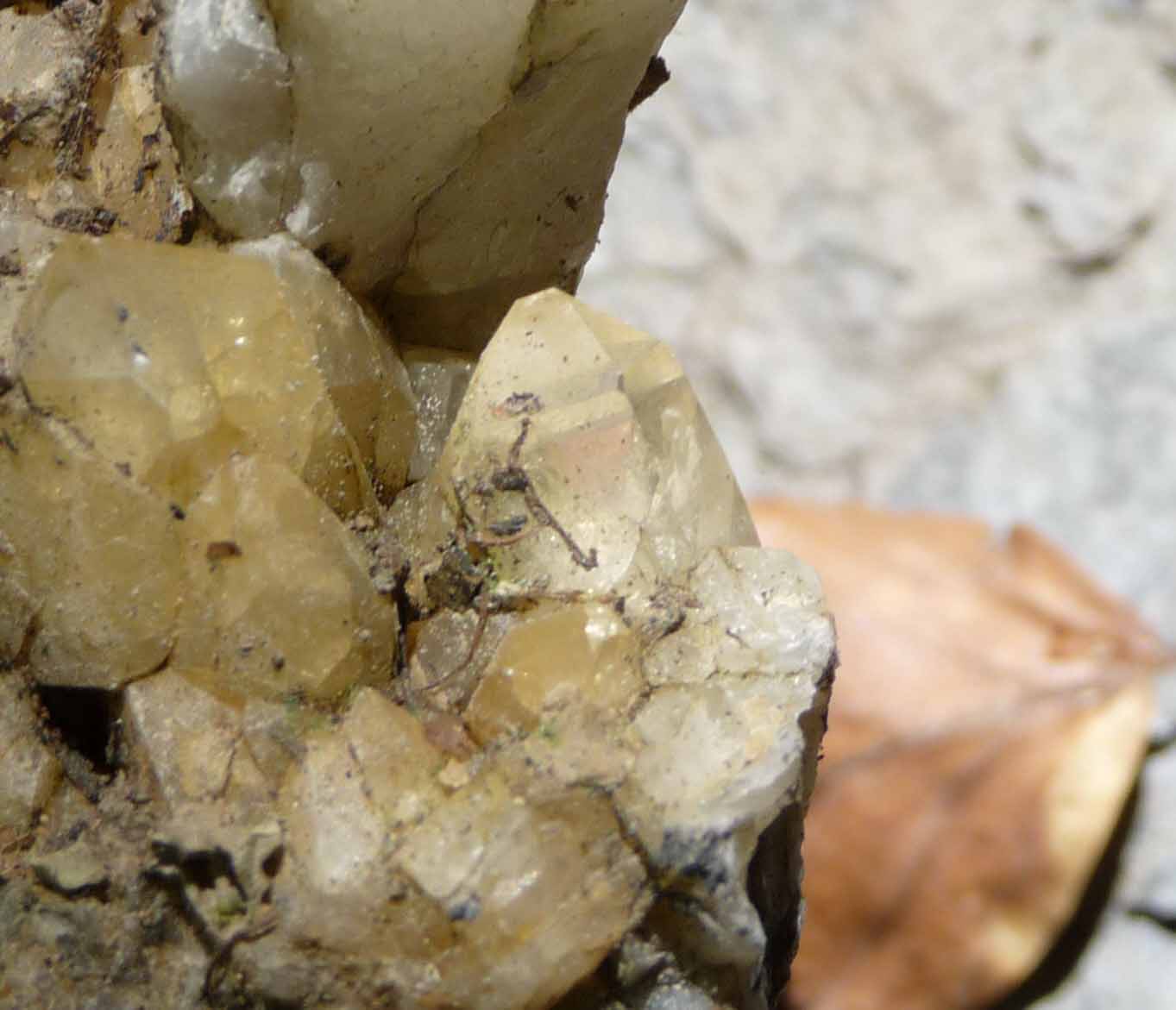

Orlean Posté(e) 8 juillet 2009 Signaler Posté(e) 8 juillet 2009 autre angle et apercu de la poche qui contenait ces cristaux Citer

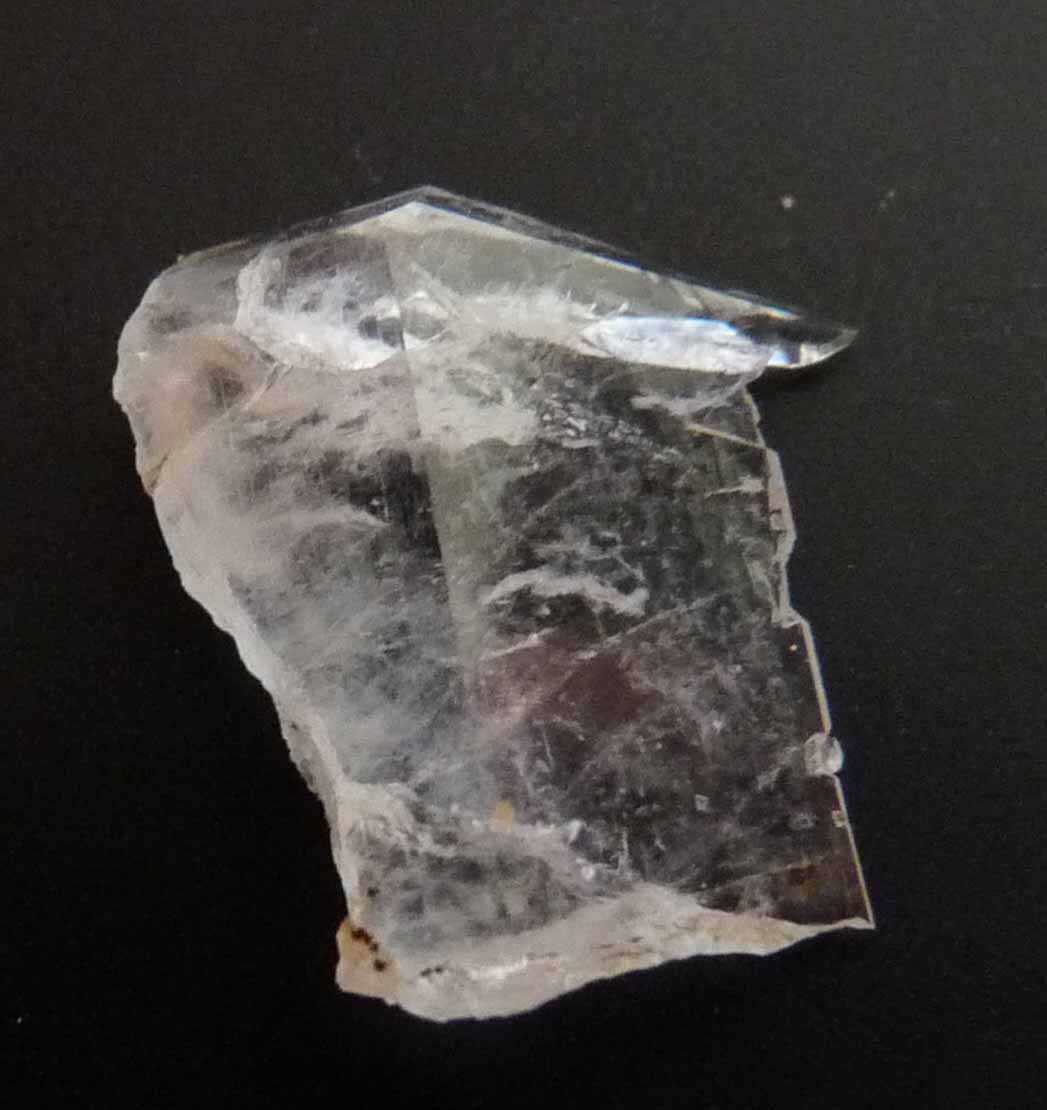

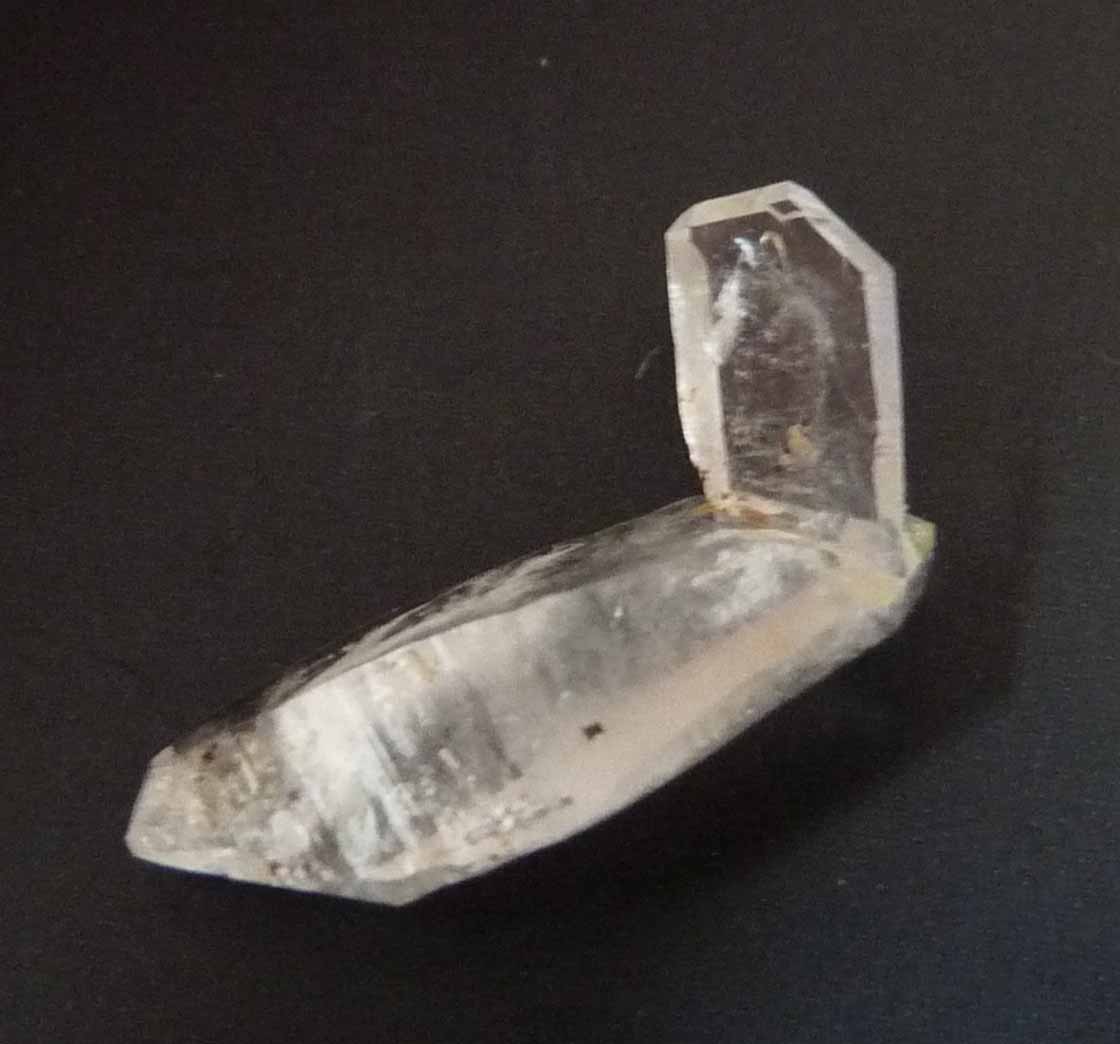

Orlean Posté(e) 23 juillet 2009 Signaler Posté(e) 23 juillet 2009 forme étrange ... quartz avec angle rentrant ... serait-ce une macle ? Citer
greg la veine Posté(e) 24 juillet 2009 Signaler Posté(e) 24 juillet 2009 non clairement ou alors la photo ne permet pas de se rendre compte désolé greg la veine Citer

Orlean Posté(e) 2 août 2009 Signaler Posté(e) 2 août 2009 sympa ces explications pour le quartz bizare je ne suis pas déçu si ce n'est pas une macle...c'est juste une forme étrange que je n'ai vu nulpart ailleurs Citer
