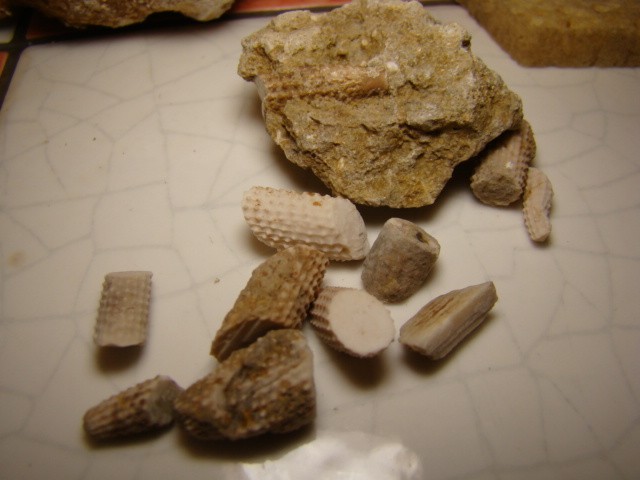

1 : radioles d'oursins

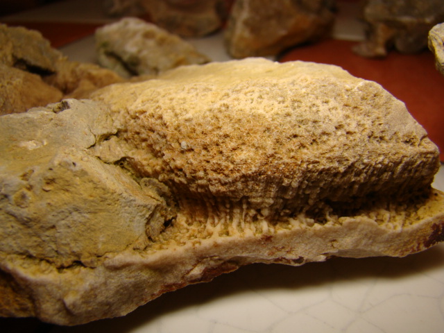

2 : polypiers, en massif

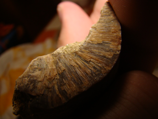

3 : test (coquille) de lamellibranche , sans doute en calcite fibro-radiée

Belles trouvailles , et bientôt les oursins : glypticus hieroglyphicus j'en suis sure...

Bonjour, en effet le premier c'est bien des piquants d'oursins. Après de quelles espèces je ne sait pas.
Je suis de Maron, entre toul et Nancy et en effet nous en trouvons beaucoup de ces fossiles. Le troisième serait peut-être un fragment de Trichites (bivalve) , rare de trouver un entier car la coquille est très fragile et dans le coin ces fragments sont courant.

Les piquants fragmentaires sur la première photo appartiennent sans nul doute à Paracidaris florigemma de l'Oxfordien, la colonie corallienne est peut-être un Thamnastrea, la troisième photo n'est pas déterminable.
Pour les oursins, le mieux est du côté de Foug et Pagny-sur-Meuse après de bonnes pluies et quand les roches sont mouillées, on les détecte nettement mieux car ils ressortent blancs dans la roche gris foncé. Par temps sec ils ont presque la même teinte grise claire que la roche marneuse.

Je confirme Paracidaris florigemma pour les fragments de radioles,
Thamanastrea pourquoi pas pour le corail,
La troisième une coupe transversale de bivalve de taille importante comme Dragoon l'a proposé...

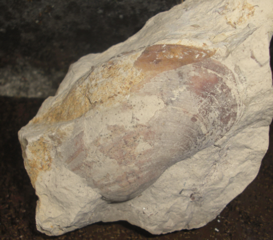

Bonjours a tous
Je fais une petite parenthèse dans ce forum (merci)
Je débute dans la recherche des fossiles
je cherche sur la commune de Ligny en barrois (Meuse) sur les hauteurs de la vallée.
J’identifie bien le bivalve mais les autres me pause problèmes
Et merci

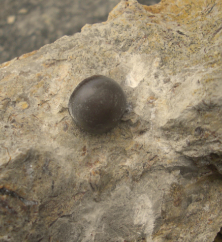

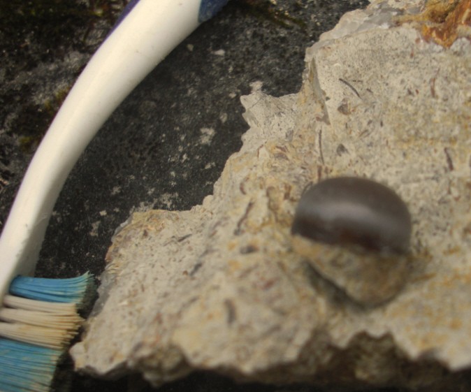

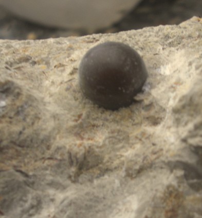

post-11959-0-45490000-1335705010_thumb.j
post-11959-0-24505300-1335705032_thumb.j
post-11959-0-75734000-1335705061_thumb.j

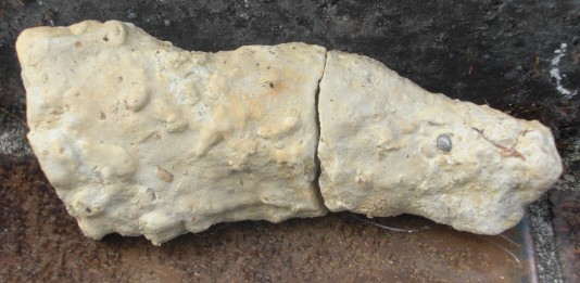

hello
merci pour la réponse, une dents?
elle était brun fonce et a blanchie avec l'eau(erreur)
question. la coquille des bivalves peux t'elle ce changer en calcite
la photo suivante trouver dans de l'argile sous le bloc de la dents
et je recherche titre de livre ou cite pour moi debuter encore merci
