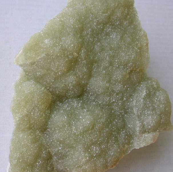

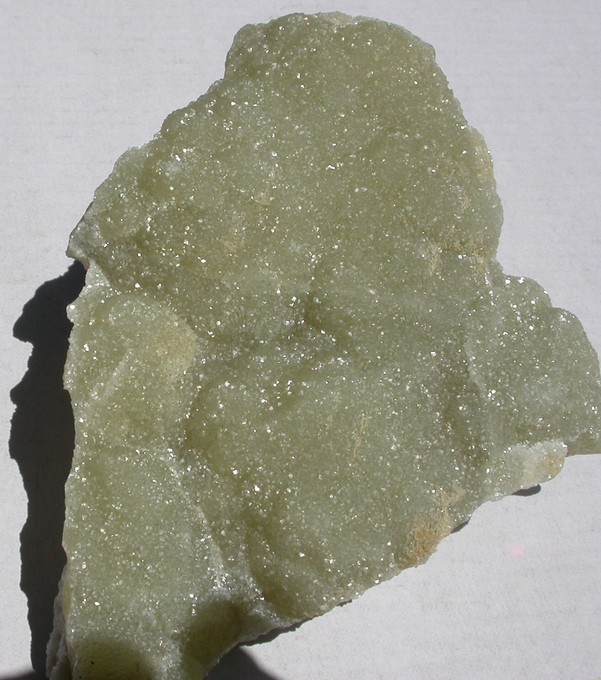

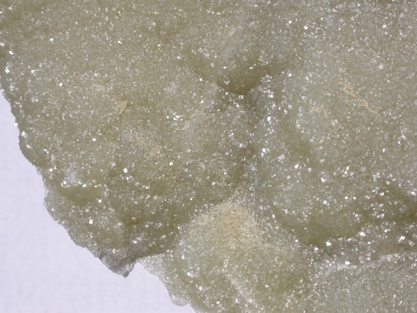

J'ai trouvé il y a 2 mois environs ce que vous voyez sur les photos a la carriére de Laguépie.
J'ai demandé a Alain M. a SMAM et a identifié de la sphérosidérite.
Un collectionneur est passé sur mon stand et lui a parlé de smithsonite.
Il m'as dit que deux personnes avaient identifiées le minéral comme de la smithsonite.
Pas de réaction a l'acide C.
La piéce fait 15 par 10 cm environ.
Avez vous une idée?
Merci pour vos réponses

Smithsonite ? :sourire: à ma connaissance, il n'y a pas de Zn dans cette carrière.
Pour le test, essaye avec de l'Hcl à chaud... ( fais ça dehors si tu as un jardin ! ) Si réaction, il s'agit certainement de dolomie. Pour info, la dolomie n'a pas de réaction avec l'Hcl A DROID .
Dans cette carrière que je connais particulièrement bien, on trouve parfois de grand parrements de dolomie vert/jaune associée au quartz.
Bonne journée :sourire:
Sidérite pour moi !

A Laguépie, la sidérite se présente soit en remplissage filonien, massif, de couleur brun clair à miel....soit en lamelles tordues de même couleur. Pour info, dans cette dernière forme cristalline, la sidérite et associée à de magnifique octaèdres de pyrite. Mais c'est "micro " ! :sourire:

Mistral 34 bonjour
Je vais vérifier l'info prochainement mais toute les sphères et concrétions de La Guépie ,de couleur crème verdâtre sont de la sidérite variété spherosidérite de faciès et de couleur franchement inhabituelle pour cette espèce d'où la grande difficulté à la détermination à l'oeil nu... C'est vrai que ça ressemble bougrement à de la smithsonite ou de la dolomite concrétionnée !
Pour Stalker je ne comprend pas bien les remarques car ça n'a pas de rapport... Quand au test du trait c'est pas si simple que ça d'en faire un valable !
Alain

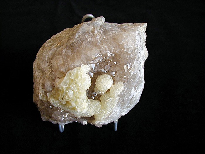

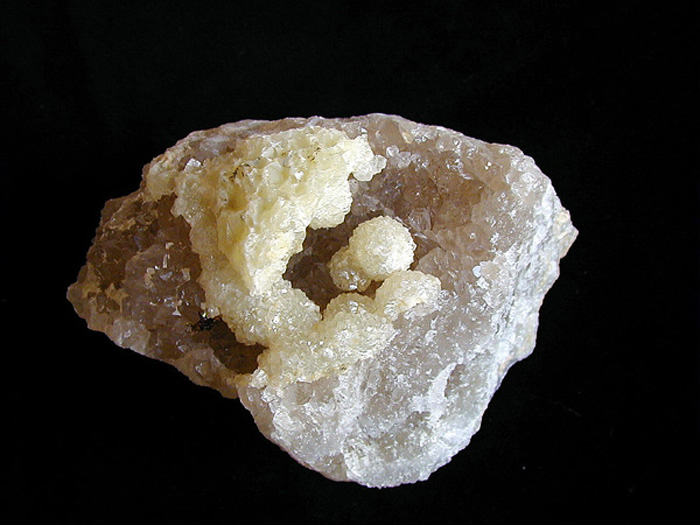

Slt Airbus78 :coucou!:
Tes pièces ressemblaient à ça ?
Dolomie (?) sur quartz légèrement enfumé
La même mais sans le présentoir
Si c'est la même chose, bien regarder la forme cristalline : rhomboèdres mâclés...pas d'effervescence à l'acide ( à froid )...je reste persuadé qu'il s'agit de dolomie. Elle est omni présente dans la carrière ( analyse faite).
Par contre, je ne connais pas la spherosidérite décrite par A.Martaud. La forme cristalline est pratiquement identique pour les 2 espèces. Reste la trace comme le préconise Stalker.

c'est alain qui a raison !!! ...................quoi encore ??? .......................ben oui !!
on a eu le même résultat par analyse d'un géologue !!!!
donc sidérite très pure = sphérosidérite !!!!
pour aibus la sidérite est détruite (lentement !!) par HCL !! (= carbonate !!)

Le meilleur critere pour differencier ces carbonates n'a pas encore ete cite: il s'agit de la densite.
La smithsonite c'est du lourd...surtout compare a la dolomite.
Mais comme dit plus haut tres peu de chance de trouver du zinc sur Laguepie. Donc smithsonite a oublier tres vite.

Je n'avais pas lu ce sujet qui date de 2008 (je me suis inscris en 2009) bien sûr c'est de la sphéro-sidérite post #1.
Post # 12 dolomie en sphérules sur quartz, la couleur est un peu plus jaune, un peu moins verte confère les photos du post #12.
Slt Airbus78 :coucou:

et moi, j'avais complètement zappé ce topic et donc oublié de répondre !! arrrr !!
Les pièces que j'avais récoltées étaient effectivement très semblables
