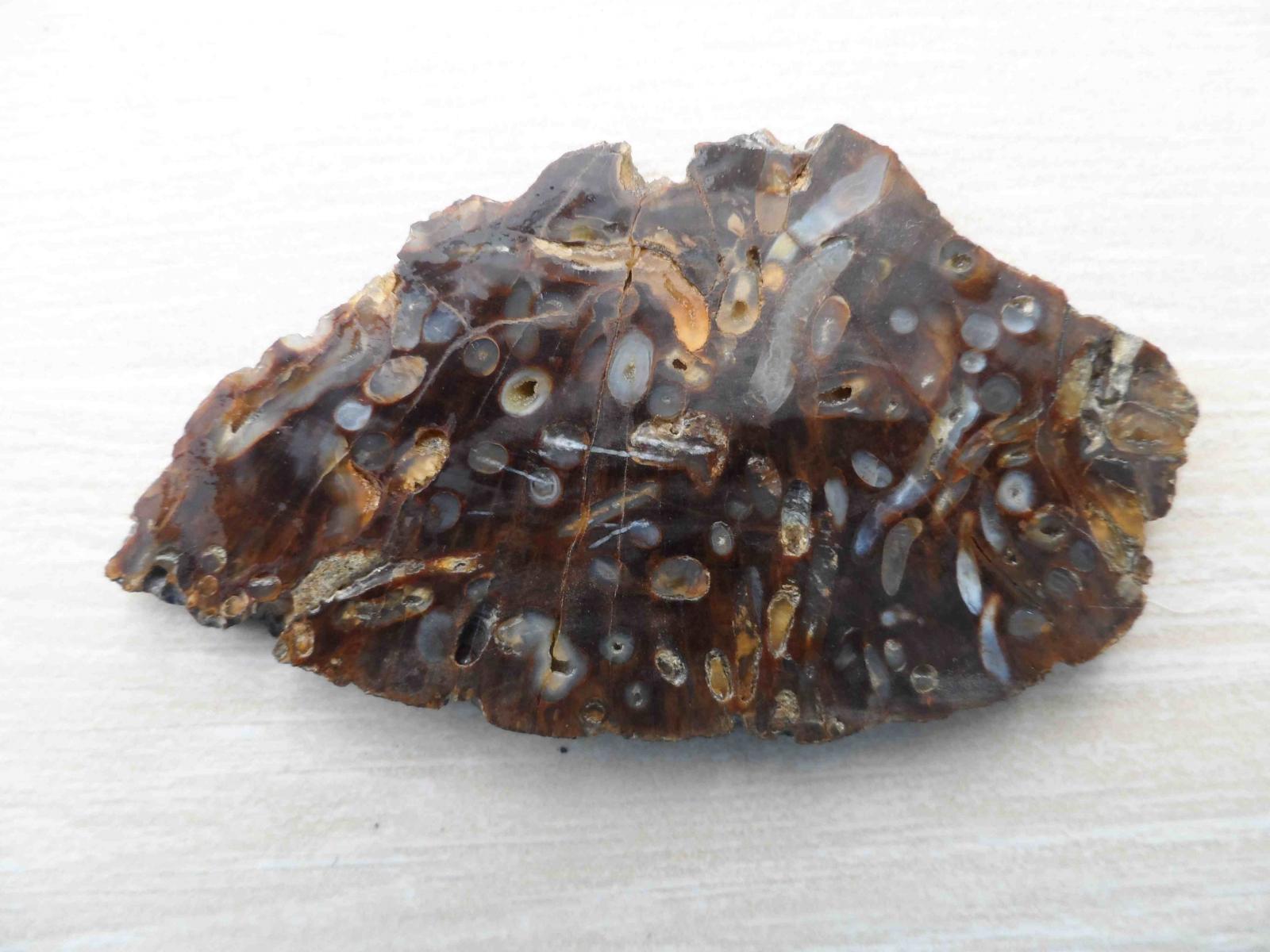

voici un bois silicifié qui montre des galeries de larves maintenant remplies de calcédoine
origine : sablière de la vallée de l'Aisne

Tubes sur ce bois silicifié : Teredina personata (à confirmer avec photos détails), c'est un bivalve. Assez rare en place dans un bois.
Si c'est le cas : âge paléocène ou éocène, cuisien probable.
Quelques posts à retrouver sur le forum au sujet des térédines.

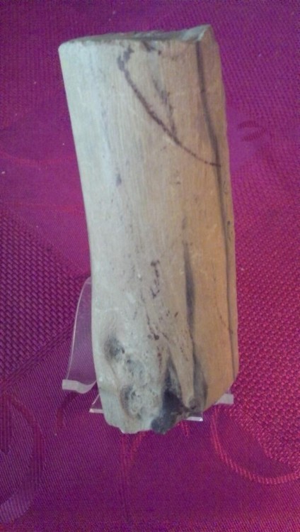

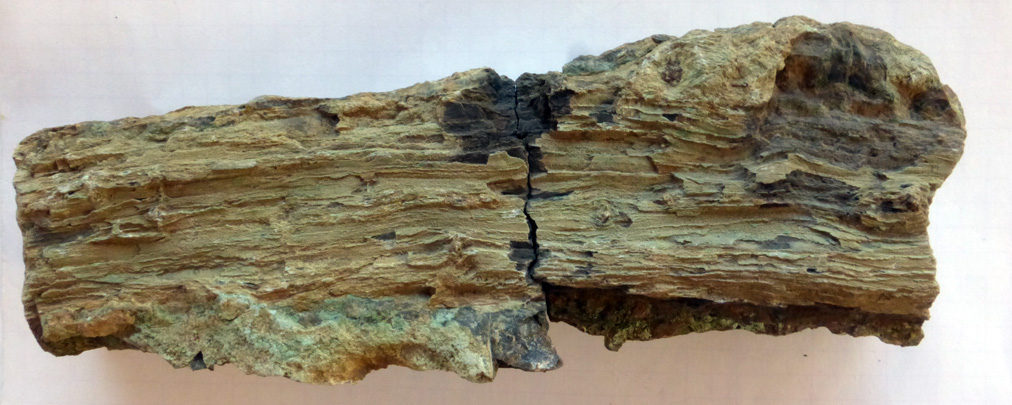

Bonsoir,
Pour compléter les jolies trouvailles françaises et belges,

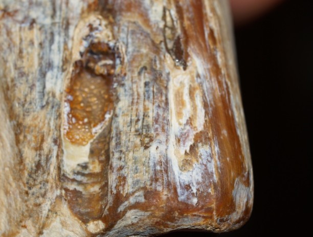

Du bois silicifié des environs de Vichy, sur sables tertiaires
Un bout d'écorce...
18 cm
post-6899-0-40667400-1413739724_thumb.jp
Un bout de branche avec un noeud...
post-6899-0-55011600-1413739804_thumb.jp
Quelques-uns sont fluos orange sous UVL

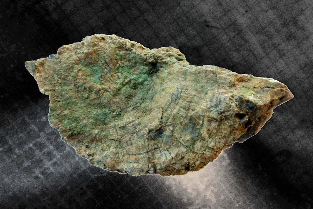

Salut tout le monde. Si cela peut aider.Trouvé sur le net :
"Agathoxylon kilianii" aff. Araucarioid Early Cretaceous Continental Intercalaire In Salah, Sahara literature Gazeau & Koeniger.
In: Fossil wood records. GSA DATA REPOSITORY 2012xxx (Falcon-Lang)
