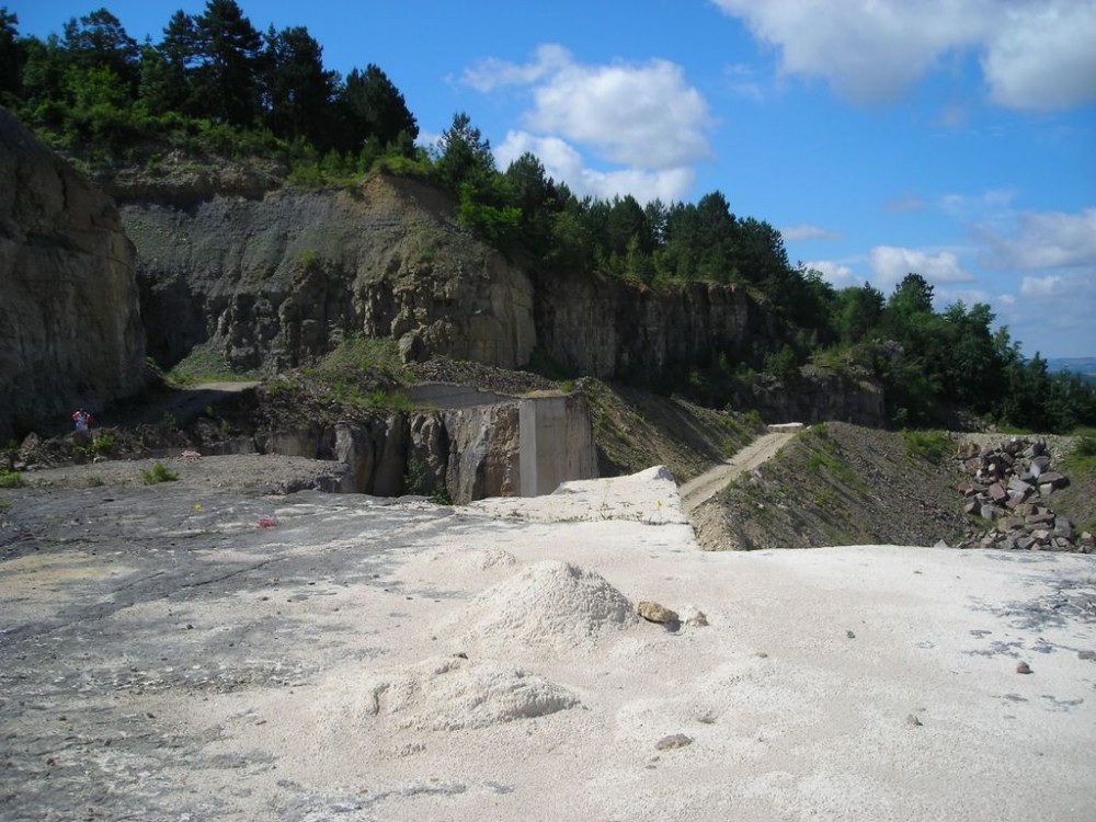

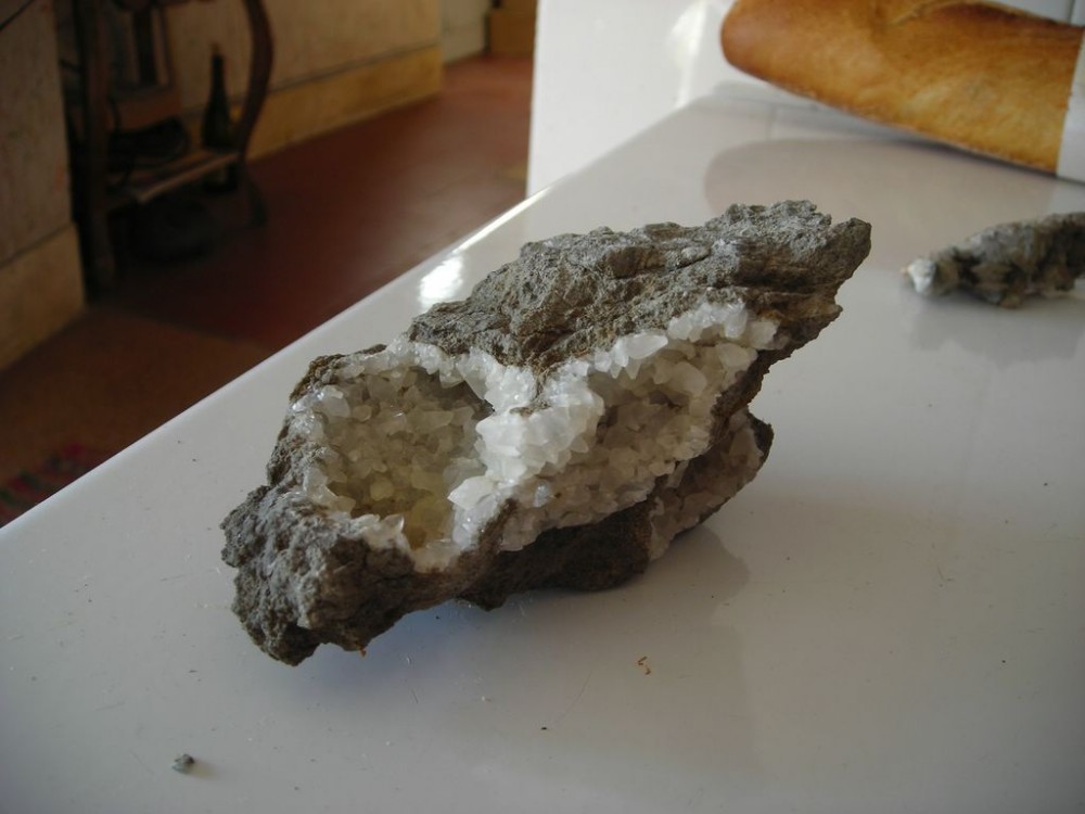

Il y a peu je suis aller faire un tour à la carrière de Pouillenay (21)
Outre l'aragonite et la calcite, dans la partie supérieure de la carrière une couche de grès gris est bien visible et j'ai trouvé plusieurs échantillons de fossiles. Ne m'y connaissant pas du tout en paléontologie pouriez vous me donner des informations sur le type de fossiles que l'on peut y trouver, l'ère dont ils proviennent, et s'il ont un intérêt particulier.

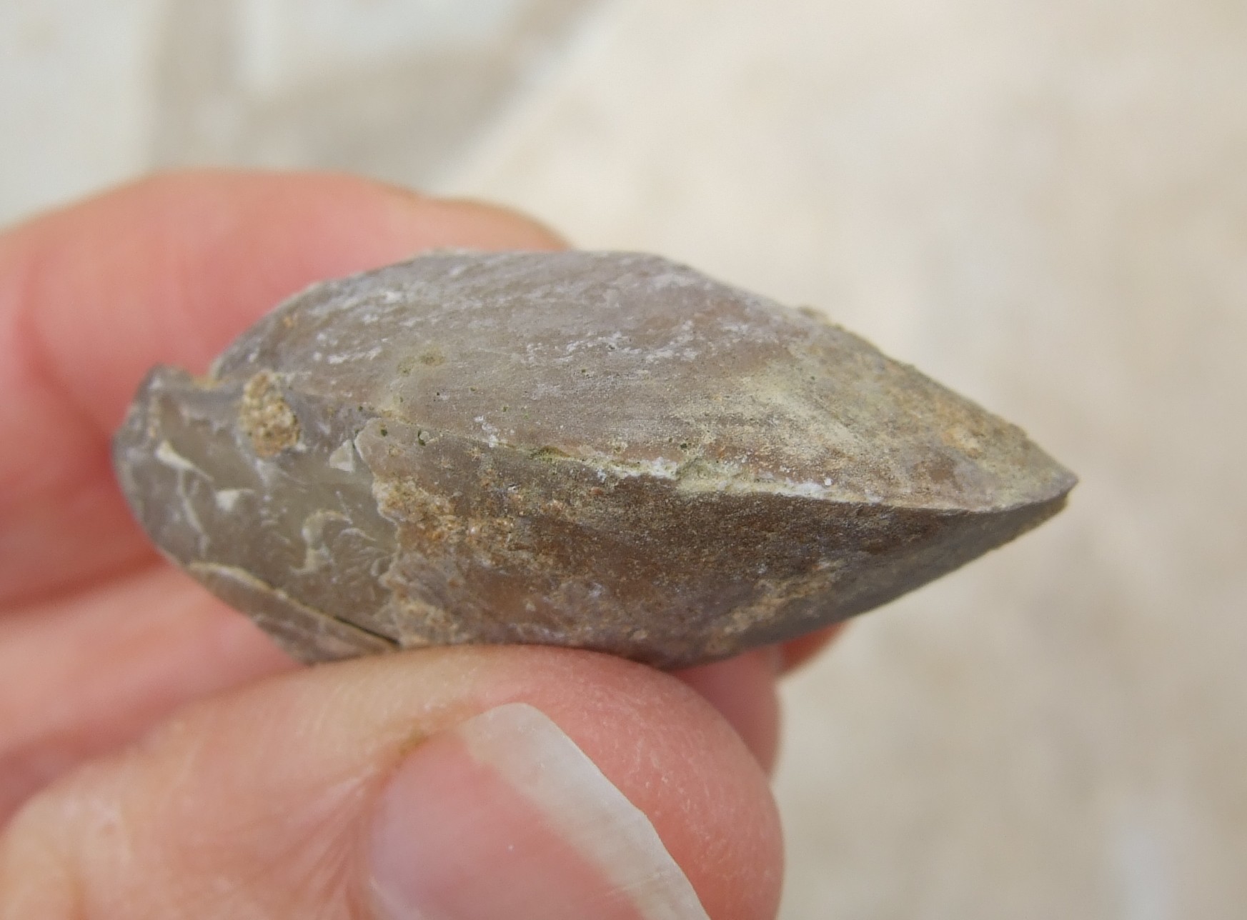

J'ai entre autres trouver ce qui ressemble à un "Sabot de Chevreuil" :clown: , une "coquille Saint Jacques" :surpris: et des ammonites je crois ;)

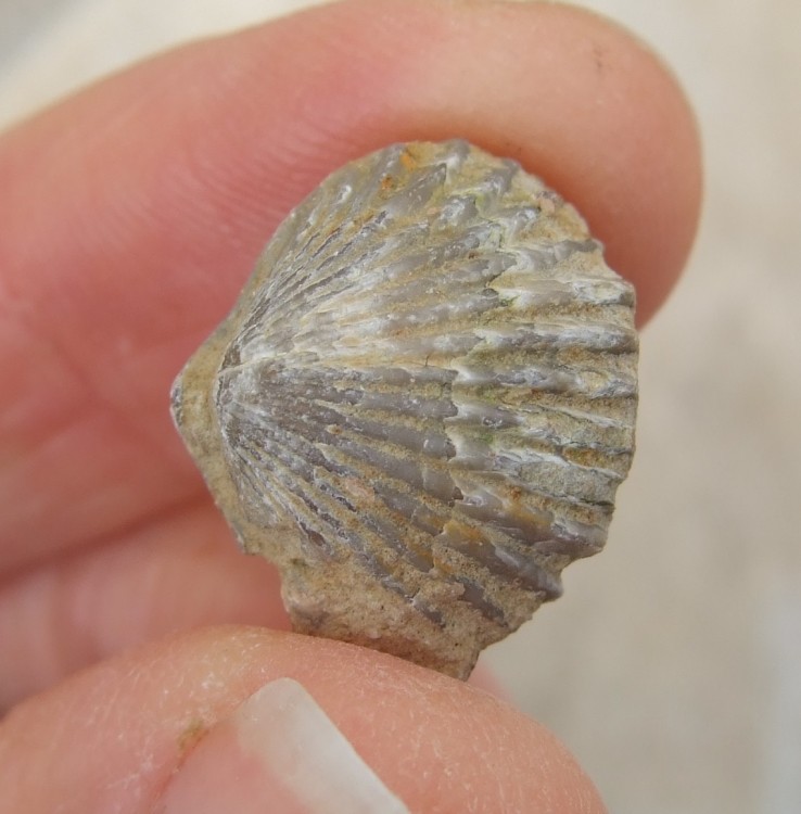

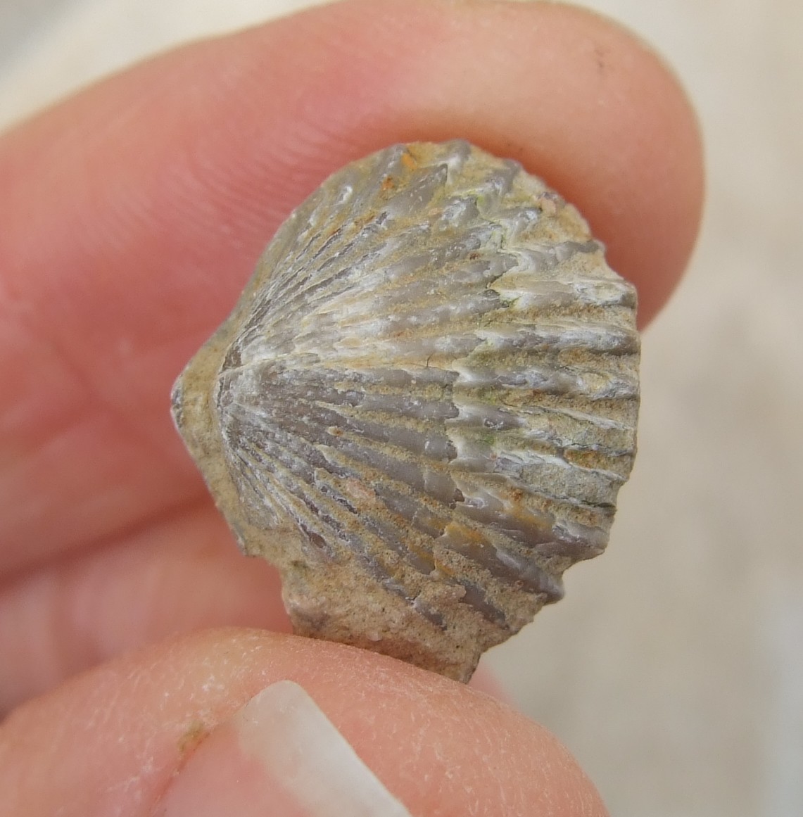

brachiopodes
elles ne sont pas de Pouillenay mais de La Rochelle ;ca tedonne une idée de ce que c'est que les Brachiopodes !
le sablais :sourire:
La "coquille saint jaques" dont je parlais ressemble un peut au dessous de cela mais pas sur le dessus et elle mesure environ 12 cm, ca parait gros , c'est peut être cela, faudra que je fasse une photo, c'est le copain qui l'a. Merci
Avec cette taille, sûrement pas Brachiopodes mais plutôt un lamellibranche type pecten !
le sablais
Merci, je retiens et je poserai une photo pour avoir confirmation.

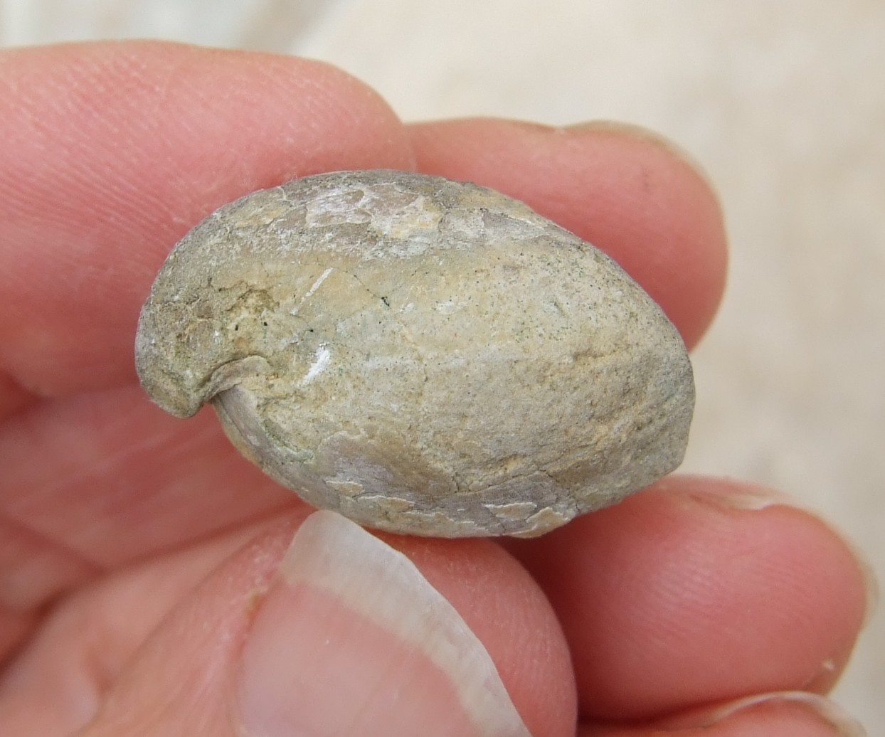

Concernant mon "pied de chevreuil" t'as pas d'idée ? On dirait un peut deux griffons accollés. Je mets une photo ce soir.

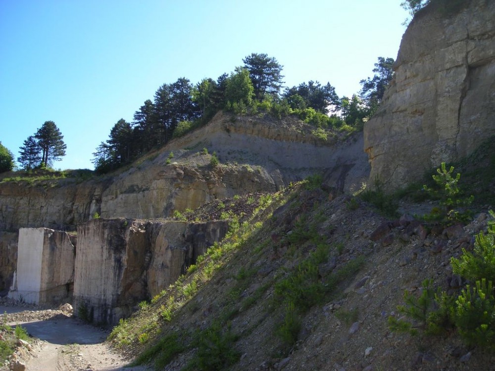

Pour moi, cette carrière est dans le bajocien ?? à moins qu'il soit dans un niveau en dessous ...

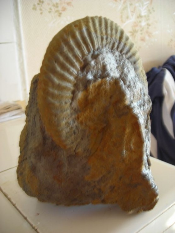

Si quelqu'un c'est mettre un nom sur cette ammo qui semblerait être du Bajocien ? ce qui m'étonne c'est que cela soit dans un grès gris ...
Pour le bajocien au dessus du niveau de l'exploit, c'est du Bajo supèrieur...mais la roche n'a pas l'air de ressembler ...
