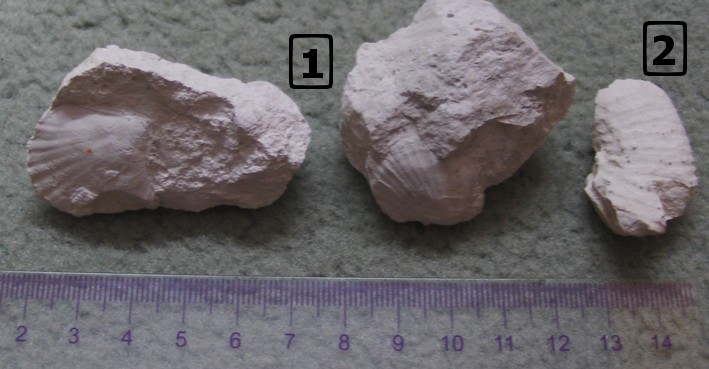

Troisième catégorie : annotés "Muschelkalk"
Photo 1 :

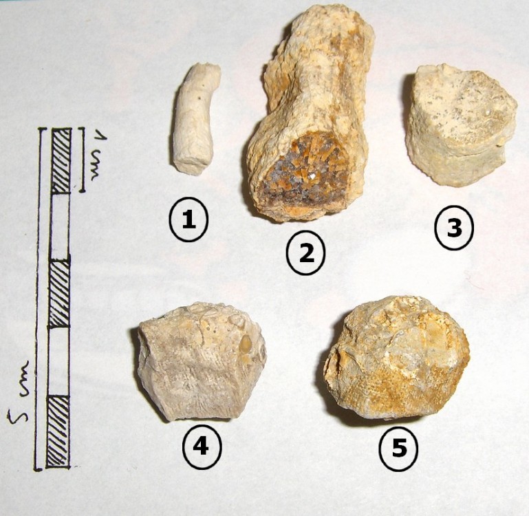

Photo 2 : (moule interne et externe)

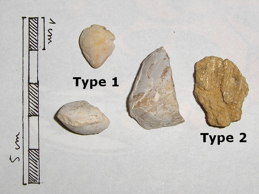

Photo 3 : (un bivalve ?)

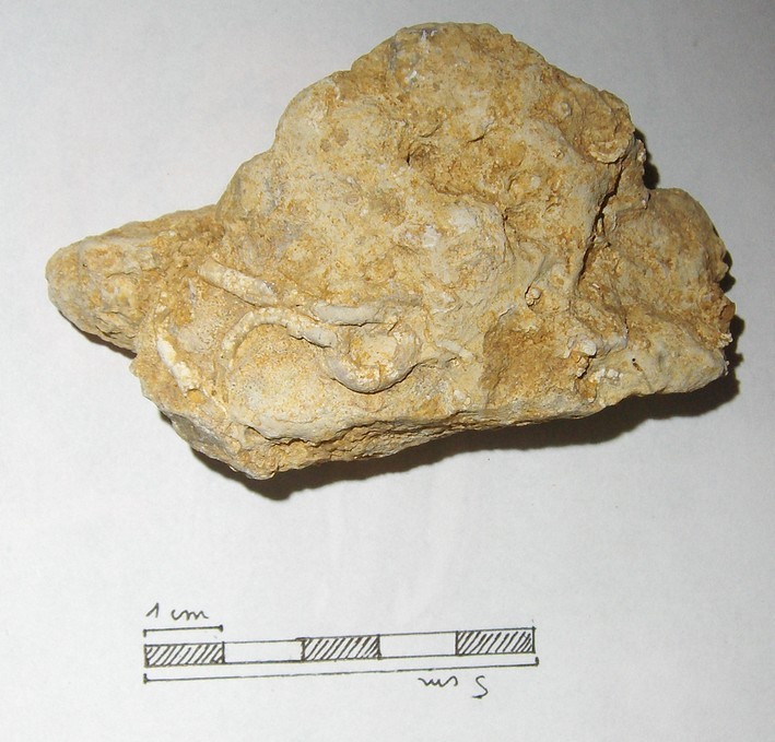

Photo 4 : (divers - numérotés)

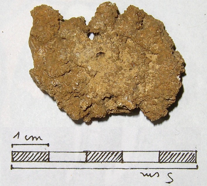

Photo 5 : (deux types différents)

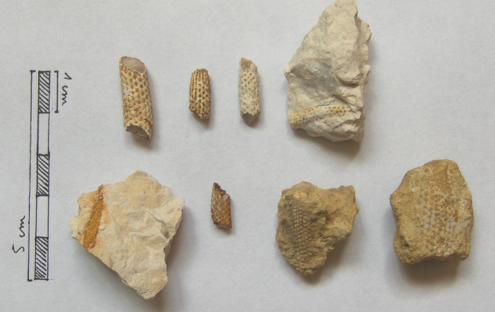

Première catégorie :
Photo 1 : Les radioles sont très probablement de Paracidaris florigemma.
Photo 2 : les deux à gauche peuvent être la térébratule Juralina sp.

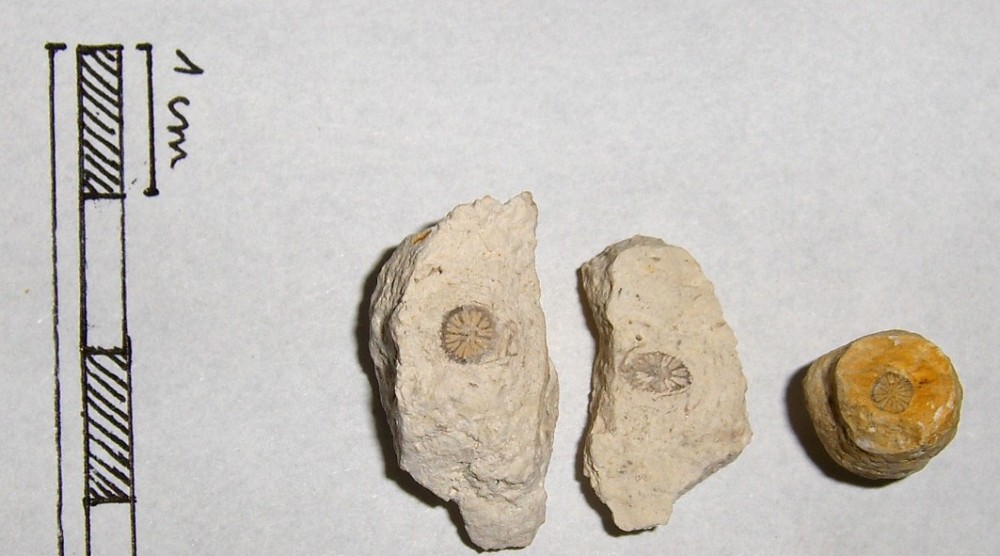

Deuxième catégorie :
Photo 1 : concrétion ?
Photo 2 : calcite en fibres ?
Photo 3 & 4 : divers coraux mais pas évident d'affiner la détermination.

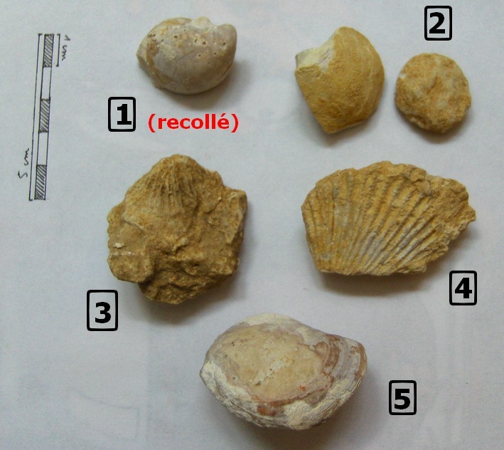

3ème catégorie (Muschelkalk? Pour moi plutôt Oxfordien)
photo 1 : Plagiostoma sp.
Photo 2 : Rastellum gregareum
Photo 3 : Pholadomya sp. (P. exaltata ?)
Photo 4 : difficile à dire, trop fragmentaire
Photo 5 : pectinidés divers, peut-être un bout de Rastellum à droite

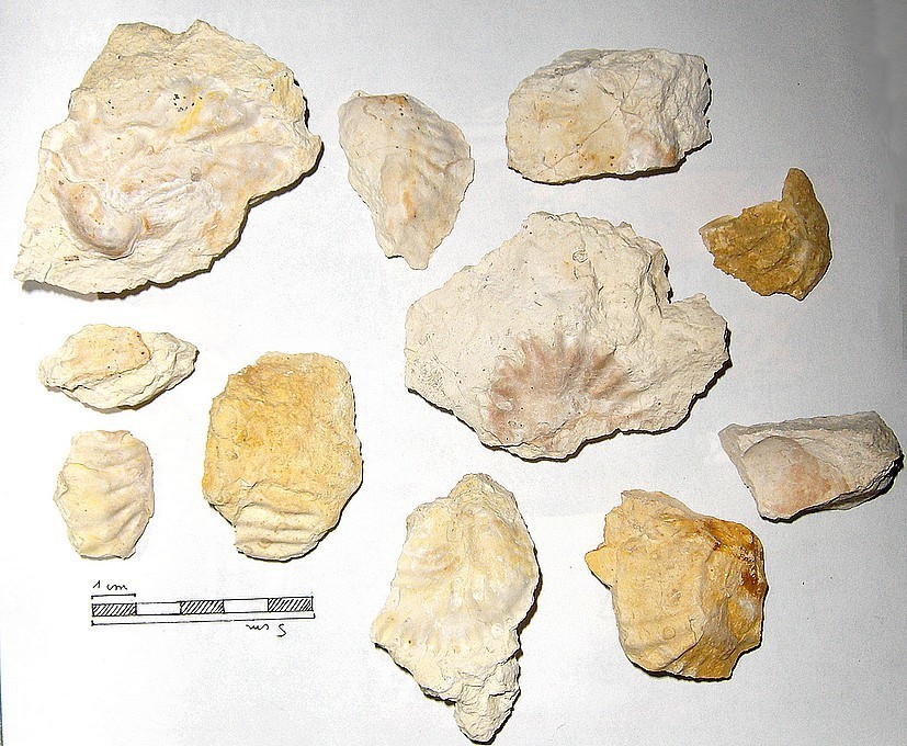

3ème catégorie (suite) : (Oxfordien)
Moules internes de Rastellum gregareum

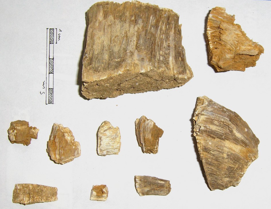

4ème catégorie : (Oxfordien?)
Sans doute le ver Glomerula gordialis

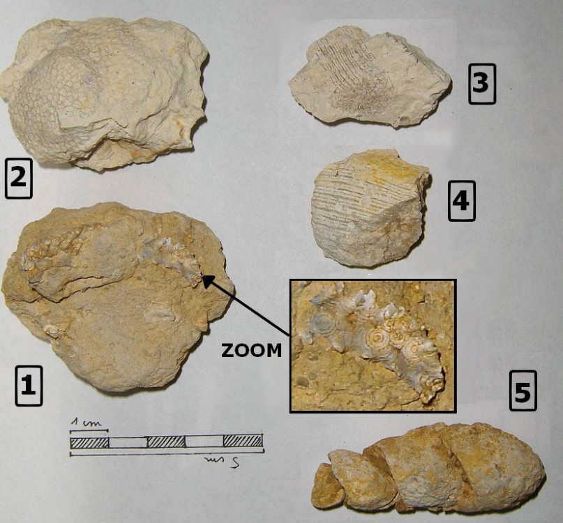

5ème catégorie : (Oxfordien-Argovien)
1 Rastellum gregareum
2 corail colonial
3 & 4 sans doute Montlivaultia
5 Pseudomelania heddingtonensis
