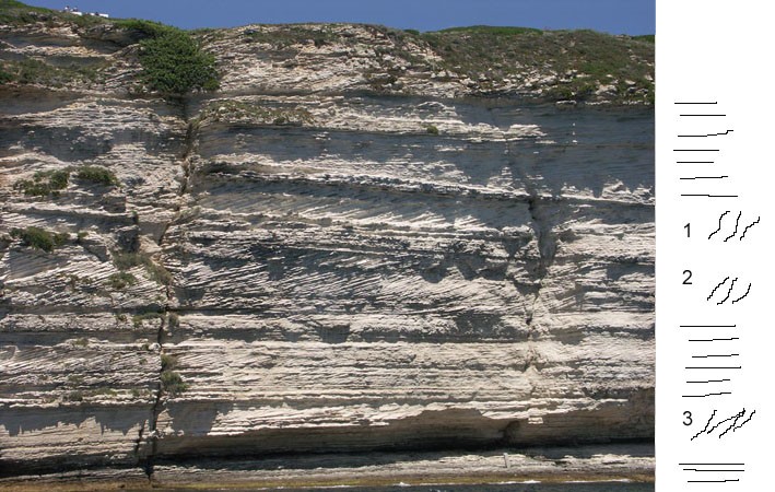

Un ami a pris cette photo des falaises de Bonifacio. Si je comprends bien la dynamique des dépots qui a conduit à des dépots horizontaux, je comprends mal celle des dépots inclinés. Sur des distances courtes comme pour les grès du cap Fréhel, je sais qu'il s'agit soit de mouvements du sol ou de l'action de courants marins, mais sur des longueurs décamétriques je ne vois pas. Merci aux spécialistes

Ce sont a priori des stratifications obliques ou entrecroisées, probablement formées par des courants en milieu marin (de la gauche vers la droite de la photo), même sur des longueurs décamétriques comme ici.
