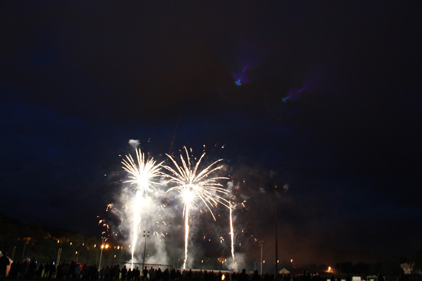

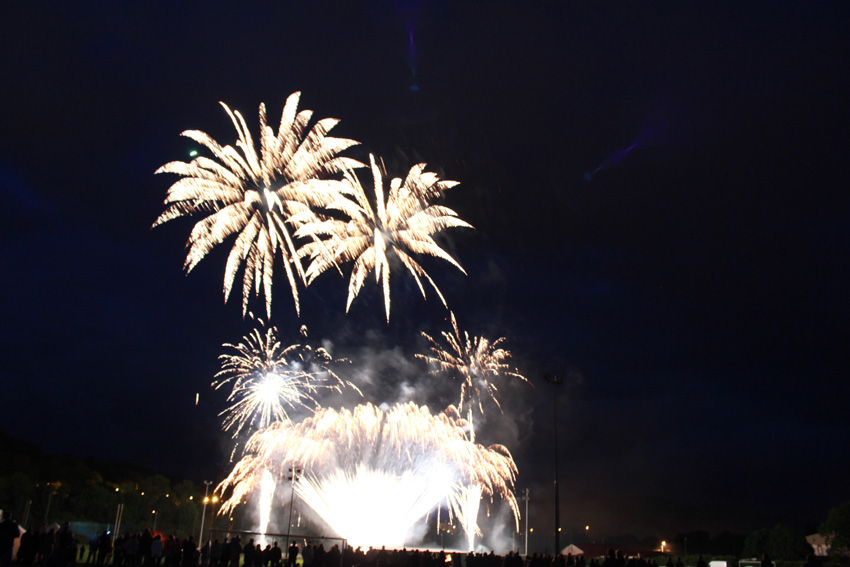

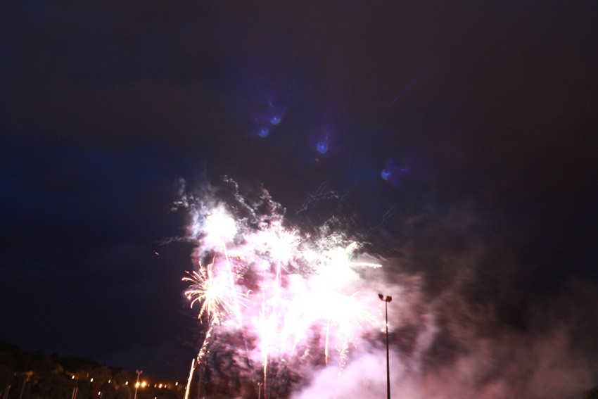

Il y a quelque chose qui intrigue un peu (comme déjà signalé):
Sur les photos de Fluopathe les trucs zarbis sont en arrière des sources de lumière, pas entre les lumières et l'objectif comme lorsque l'on a les interférences dans les lentilles , pas dans l'axe lumière-objectif.
Suijeclair ?
je me demande quand même si ce n'est pas un phénomène de flare ?, même si c'est la 1ère fois que je vois cela, d'autant que la forme est très particulière et différente de celles du lien plus haut.
Deplus pourquoi cela n'est il pas systématique ?
sur celle ci rien !!

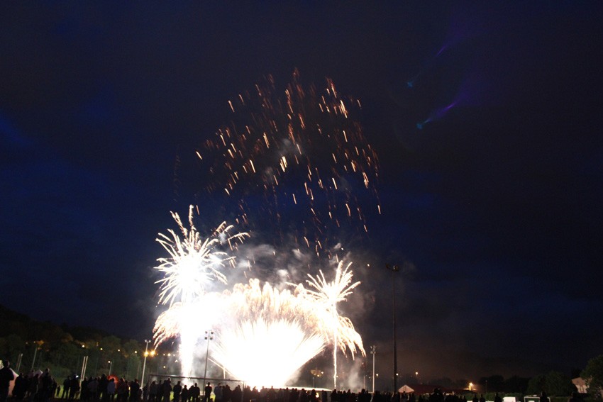

post-5080-0-39105200-1342558783_thumb.jp

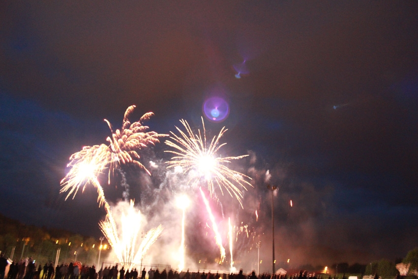

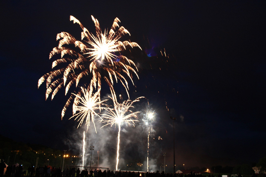

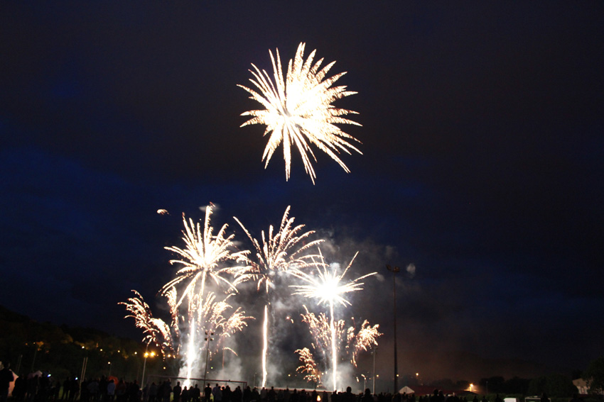

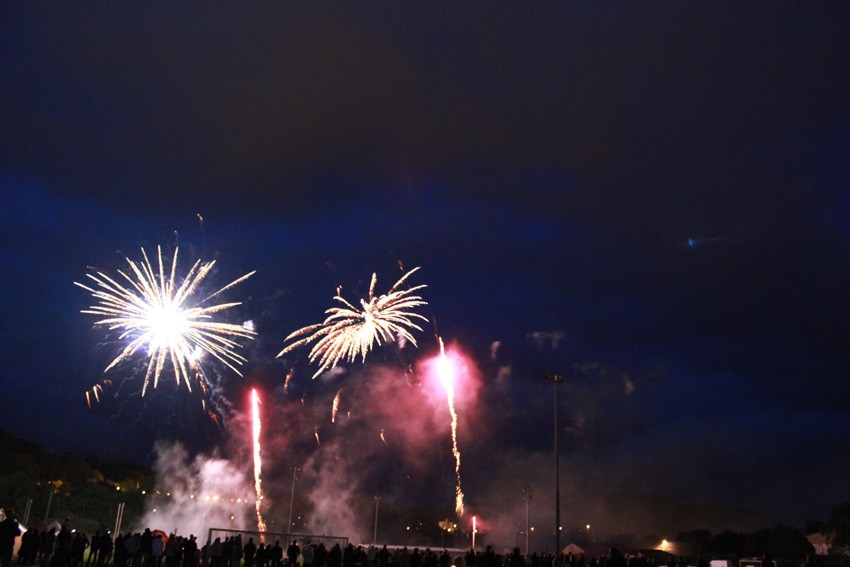

une série plus ou moins réussie voire raté pour certaines mais les ovnis sont visbles sur toutes ! avec des allongement plus ou moins important !
je précise que l'ouverture n'a pas varié f3.5 ou f4
seul l'iso varie 1600 à 3200 et le temps de pose : 0.6 à 1 seconde

je viens de remarquer que je n'ai pas bien centré le tir, léger décalage à gauche or il n'y a pas ou peu de structures dans la partie gauche, elles sont majoritairement à droite !
donc plutôt en symétrie par rapport à un centre ? le centre des lentilles ?
cela corrobore les dires de Vazymolo ?
Les lueurs sont au premier plan. Sur cette photo on en voit une devant l'explosion.

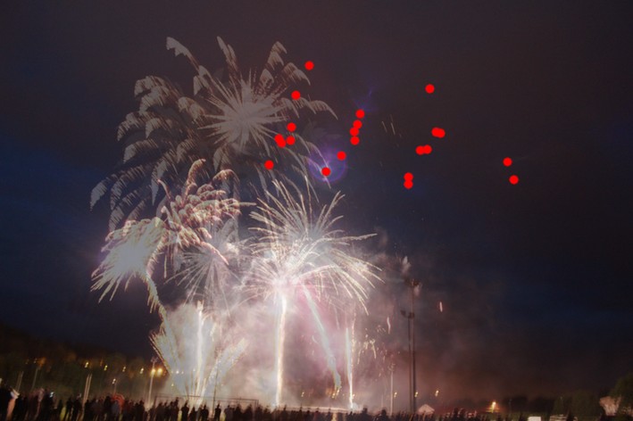

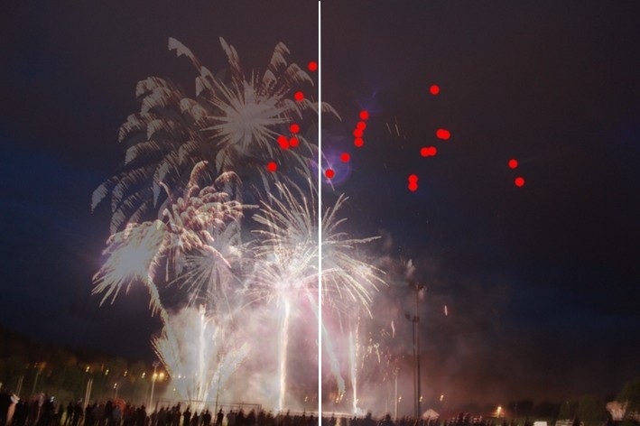

En empilant les photos les unes sur les autres pour voir l'emplacement global des lueurs j'obtiens ceci
post-11892-0-70693800-1342722271_thumb.j
Joli tir groupé. Du coup, je pense plutôt à un défaut de l'objectif ou plus simple encore, un peu d'humidité dessus (ou vu les mains de Fluopathe, une trace de doigt) car les lueurs apparaissent toujours dans les mêmes zones.

:debousole: Alors résumons : on a des lueurs étranges qu'on ne voit qu'en photo. Elles n'apparaissent pas à tous les coups. Sur les 22 lueurs des photos, si on trace un trait au milieu, il y en a 7 à gauche et 15 à droite.
post-11892-0-81465700-1342733320_thumb.j
Les vecteurs de gauche et de droite sont inversés de sorte que tous convergent vers le centre de la photo (c'est pas pile poil au centre). Elles apparaissent toujours dans les même zones d'une photo à l'autre. Pour moi, ces lueurs sont au premier plan, devant les explosions voir #1030 mais j'ai pas mieux comme preuve. Et, je viens de l'apprendre, David Vincent a été interné ce soir, hurlant comme un fou "Leur chef est là !! Leur chef est là, chez moi !! Lachez-moi, je vous dis !..."
Donc conclusions: 22 les v'là et David Vincent vivait incognito à Montbard. On avance.
Sinon pour moi, entre un truc utilisé par les artificiers, des lasers, des ondes de chocs ou de très jolis reflets sur l'objectif, y'a pas photo, je choisis les reflets (la forme de la lentille pourrait expliquer le changement de sens des vecteurs selon qu'ils sont à gauche ou à droite).

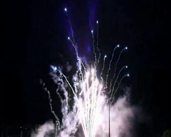

vous remarquerez aussi dans le ciel un effet "miroir" sur les feux en éventail ! dans la 2ème partie !
reflet sur le ventre du vaisseau ?

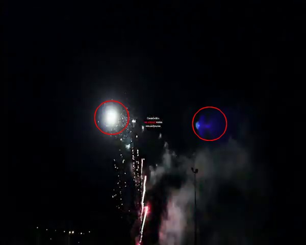

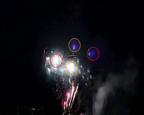

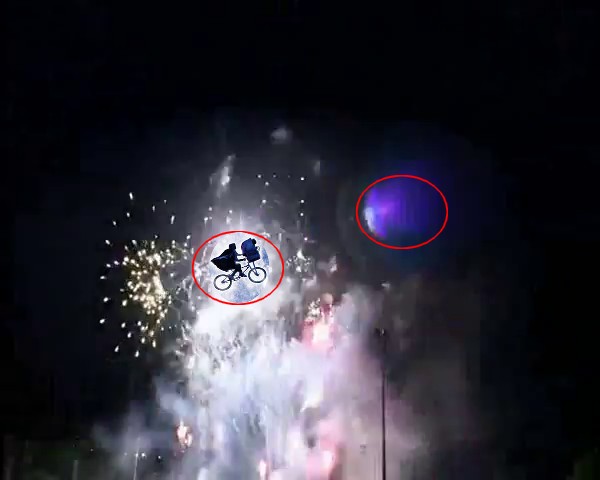

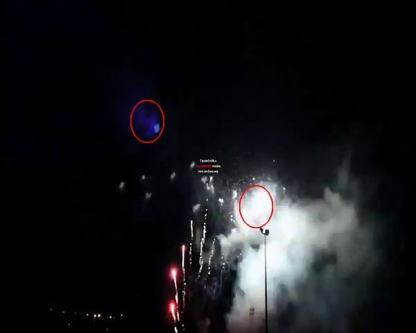

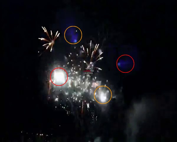

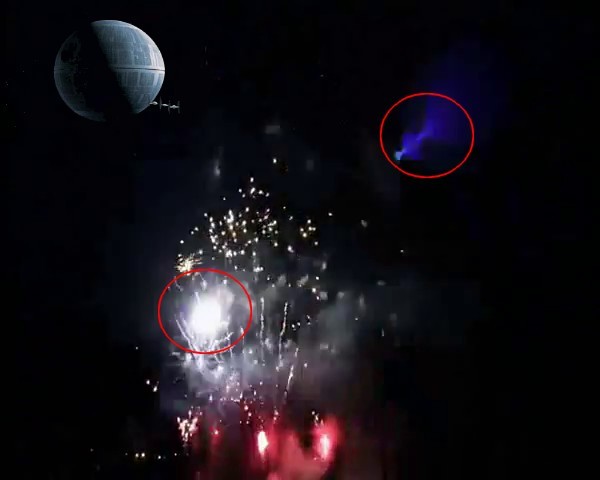

Avec cette vidéo, on voit nettement la corrélation entre explosions genre flash blanc et les lueurs bleutées. Si l'explosion a lieu à droite de l'écran, la lueur apparait à gauche de l'image et inversement, si ça explose à gauche, la lueur apparait à droite (ça marche pour toutes les lueurs que j'ai vérifié mais je ne les ai pas toutes vérifiées). Si on trace un trait entre l'explosion et la lueur créée, le trait passe grosso modo par le centre de l'image. J'ai fait quelques captures d'images pour illustrer.
post-11892-0-62057100-1342795173_thumb.j post-11892-0-31225300-1342795174_thumb.j
post-11892-0-03002700-1342795175_thumb.j post-11892-0-77484300-1342795175_thumb.j
post-11892-0-51958200-1342795176_thumb.j post-11892-0-32476700-1342795177_thumb.j
Je continue de penser que ces lueurs sont des reflets, peut-être pas des flares au sens strict, mais dans la même famille.
