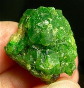

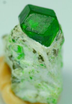

Ben, en fait les teintes de mes "tsavorites" sont celles d'une glace à la menthe..... donc pas du tout comme tes démantoïdes, mineralparagon...
D'un autre côté, Iran, c'est ce que m'a dit le vendeur, mais j'ai revu les mêmes au Valexpo, et là, la provenance était Afghanistan....
A suivre !
