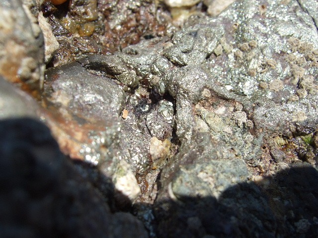

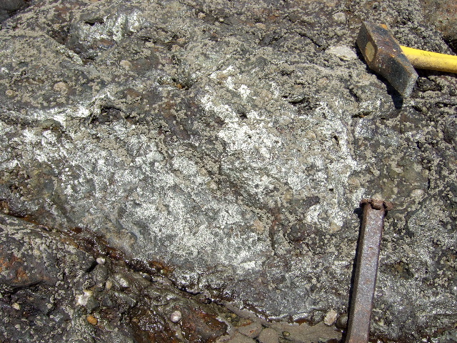

le sablais Posté(e) 30 juin 2008 Auteur Signaler Posté(e) 30 juin 2008 Outre la barytine,le quartz et la fluorine, en se promenant à marée basse, on peut observer une abondance de pyrite ! Polie et usée par la mer, cela donne des surfaces brillantes argentées ! Il y en a sur des centaines de mètres carrés ! le sablais Citer
le sablais Posté(e) 30 juin 2008 Auteur Signaler Posté(e) 30 juin 2008 Pratiquement plus de cristallisation visible en surface (érosion). le sablais Citer

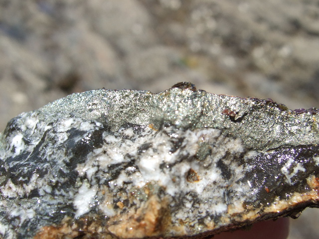

le sablais Posté(e) 30 juin 2008 Auteur Signaler Posté(e) 30 juin 2008 Mais à la fracture, le doute n'est plus possible ! Cette pyrite, même extraite assez profonde, ne se conserve pas ! le sablais Citer

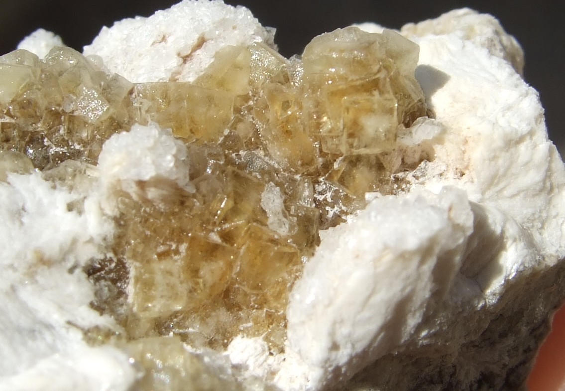

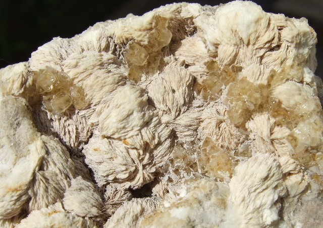

le sablais Posté(e) 30 juin 2008 Auteur Signaler Posté(e) 30 juin 2008 Elle est souvent accompagnée de gros filons de baryte ! le sablais Citer

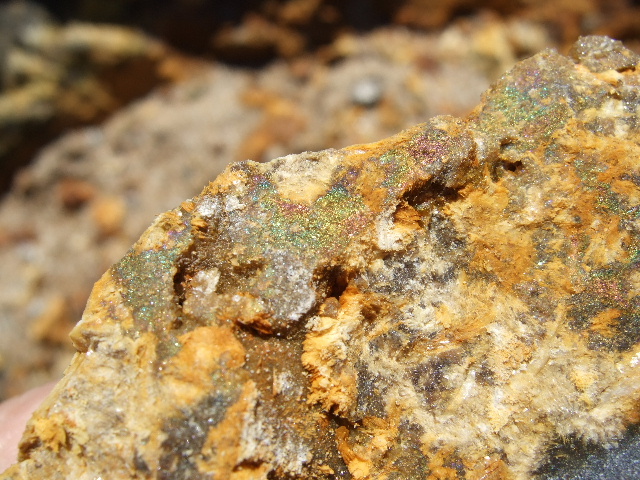

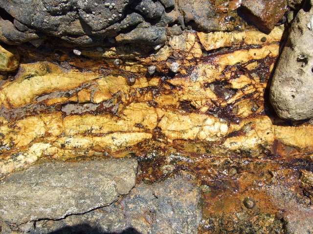

le sablais Posté(e) 30 juin 2008 Auteur Signaler Posté(e) 30 juin 2008 En cassant la barytine, on peut aussi observer des zones irisées ! Nature ?? Altération de la pyrite par la mer ?? le sablais Citer

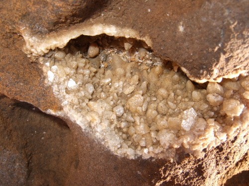

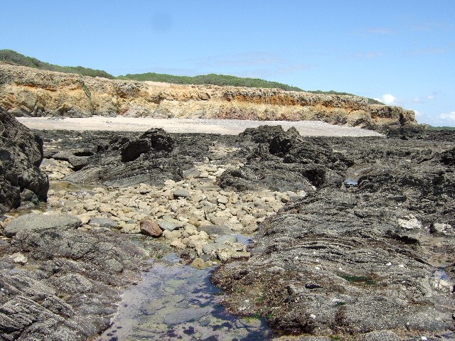

le sablais Posté(e) 30 juin 2008 Auteur Signaler Posté(e) 30 juin 2008 Les couches n'étant pas horizontales, la couche de Lias va peu à peu s'élever au fur et à mesure qu'on s'éloigne de la plage. Se trouvant au départ sur l'estran, elle se retrouve en falaise 200 mètres environ après avoir quitté la plage. Une zone de lias non silicifié permet de trouver de la calcite (en petites géodes de cristaux) et des nodules massifs de baryte ! Des intercalations argileuses s'observent aussi ! Petite géode de calcite : le sablais Citer

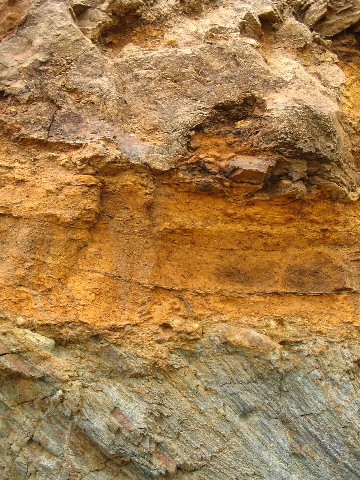

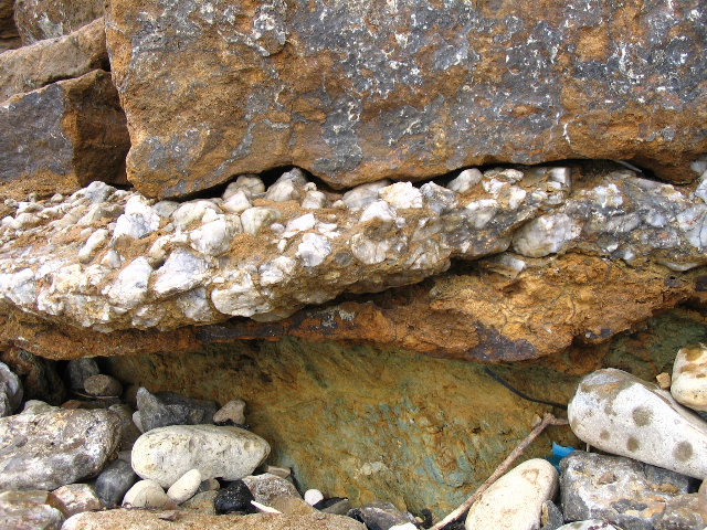

le sablais Posté(e) 30 juin 2008 Auteur Signaler Posté(e) 30 juin 2008 Un peu plus loin, première apparition, au ras du sol, des couches penchées métamorphisées du socle : On a de bas en haut : -les galets de la plage (lias silicifié ou calcaire du pliesbachien) -la couche métamorphique hercynienne -une couche de galets arrondis soudés -une couche de lias silicifié -une partie non silicifiée le sablais Citer
trenen23 Posté(e) 1 juillet 2008 Signaler Posté(e) 1 juillet 2008 F'est beau !!!! C'est vraiment une des plus belles discordances que je connaisse ! Ferfe Citer
le sablais Posté(e) 1 juillet 2008 Auteur Signaler Posté(e) 1 juillet 2008 trenen23 a dit : F'est beau !!!!C'est vraiment une des plus belles discordances que je connaisse ! Ferfe Exact ; je montrerais d'autres photos ! L'intérêt de ce site du Payré est la pluridiversité des observations possibles qui peut intéresser tout le monde : -les amateurs de fossiles -les amateurs de minéraux (quartz, pyrite, calcite, barytine, fluorine, disthène, grenat, mica,....) -les spécialistes du métamorphisme -les amoureux de l'histoire des mines -les amateurs des phénomènes géologiques (discordance, faille, phénomènes d'érosion et d'altération, action de la mer...) -les botanistes (plantes rares) mais aussi les randonneurs, les amateurs de baignade, de bronzette et de pêche à pied ! le sablais Citer

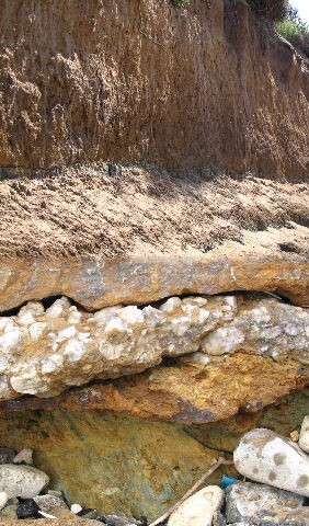

le sablais Posté(e) 1 juillet 2008 Auteur Signaler Posté(e) 1 juillet 2008 Je reprends ma dernière photo pour en comprendre la géologie : -Les couches inférieures paléozoïques (que nous verrons plus en détail plus loin sur la côte) contiennent régulièrement des filons de quartz. Lors de l'érosion de ces couches, les filons de quartz ont été détruits et ce sont les morceaux de ce filon qui constitueront par endroits le conglomérat quartzeux. On peut remarquer que les morceaux de quartz sont anguleux (pas de transport :origine locale). -Lors de la transgression, une matière brunâtre calcaire (effervescence à l'acide) a soudé grossièrement ces morceaux de quartz. -La transgression a d'abord déposé dans la région des couches de sédiments terrigènes continentaux et lagunaires (base de l'Hettangien). [Le site proche à empreintes du Veillon est un très bon exemple de ces dépôts.] Ces dépôts lagunaires ont des épaisseurs variables selon les zones. Les fossiles rencontrés sont des lamellibranches et des gastéropodes que la silicification ultérieure rend difficile à observer sur ce site. L'ensemble du Lias présent ici correspond à l'Hettangien (en partie lagunaire) et au Sinémurien. Il est composé de calcaire dolomitiques avec intercalations d'argiles vertes ou noires. Silicifié en grande partie, ces couches ont une stratification qui n'est plus guère visible . le sablais Citer

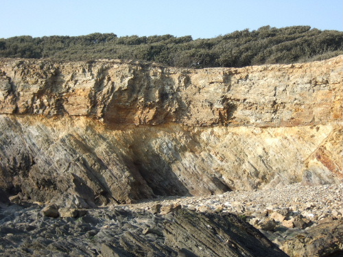

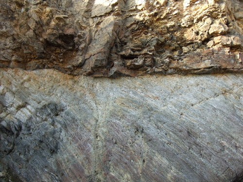

le sablais Posté(e) 1 juillet 2008 Auteur Signaler Posté(e) 1 juillet 2008 Au fur et à mesure de la progression vers la pointe du Payré, les couches s'élèvent ce qui permet une belle observation en plein milieu de falaise de cette discordance ! le sablais Citer

le sablais Posté(e) 1 juillet 2008 Auteur Signaler Posté(e) 1 juillet 2008 Quelques gros plans de la discordance : le sablais Citer
Orlean Posté(e) 1 juillet 2008 Signaler Posté(e) 1 juillet 2008 c'est quoi une discordance ? ça se forme comment ? (pour l'avant dernière image que tu montres) Citer
