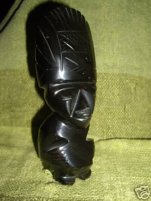

dingoman Posté(e) 13 juin 2008 Signaler Posté(e) 13 juin 2008 bonjour j'ai acheté une petite statuette qu'on me dit africaine; elle est en pierre noire polie; selon l'exposition elle est noire grai ou avec des reflets argent-bronze. J'aimerais savoir quelle est cette pierre ? Merci d'avance Citer

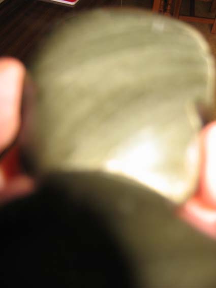

dingoman Posté(e) 17 juin 2008 Auteur Signaler Posté(e) 17 juin 2008 je vous mets une photo de la base de la statue; mais vous avez sans doute raison ce doit être de l'obsidienne; Citer
Papyfred Posté(e) 17 juin 2008 Signaler Posté(e) 17 juin 2008 Sur la photo, la base est trouble, mais cela ressemble davantage à un trait de scie dans du verre, donc dans de l'obsidienne, que dans un " marbre noir "… Citer
dingoman Posté(e) 17 juin 2008 Auteur Signaler Posté(e) 17 juin 2008 voilà une autre photo (trouble je suis désolé) qui montre la couleur des reflets selon un certain éclairage (lumière naturelle); mais la pierre n'est absolument pas translucide; par contre j'ai contacté le vendeur et il n'est plus sûr du tout que cela vienne d'Afrique. Merci de continuer à m'éclairer Citer
