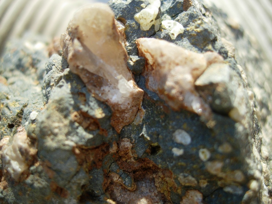

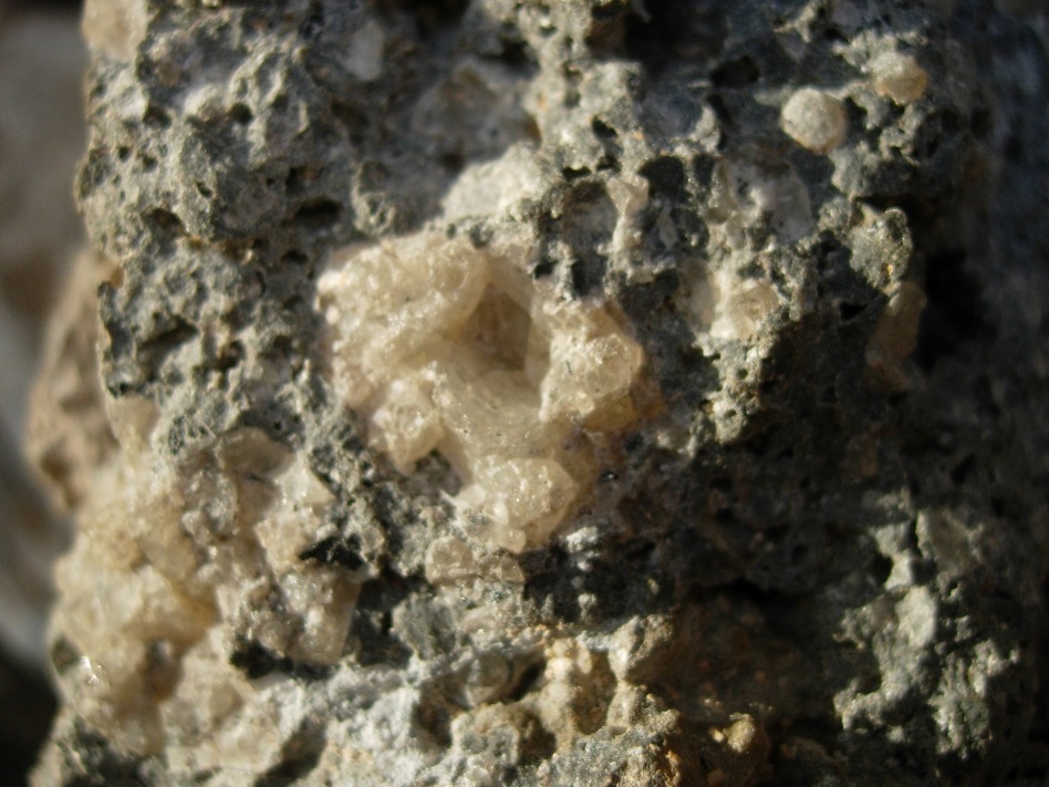

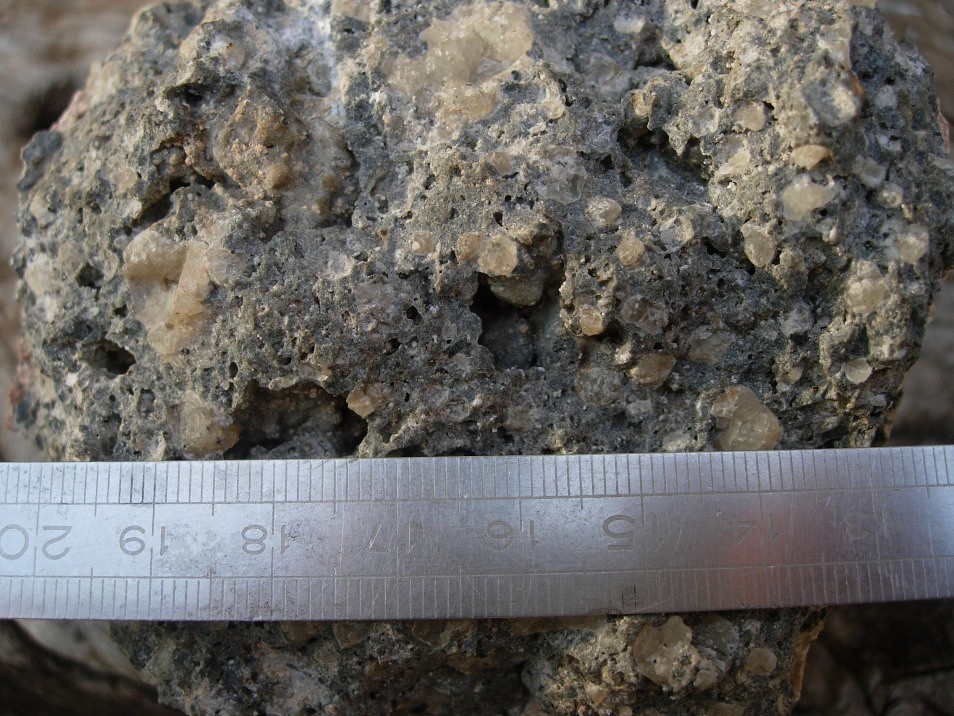

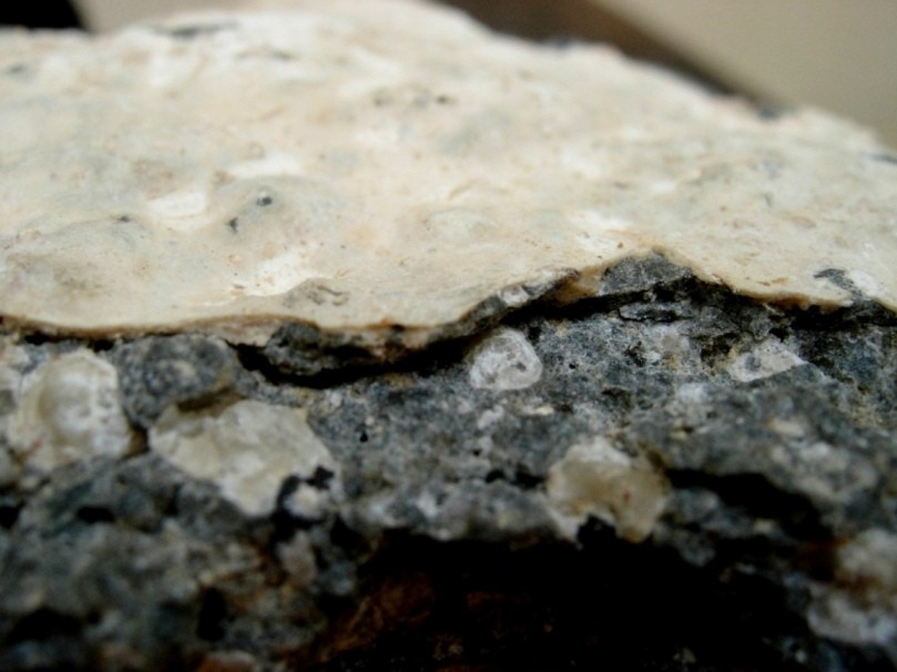

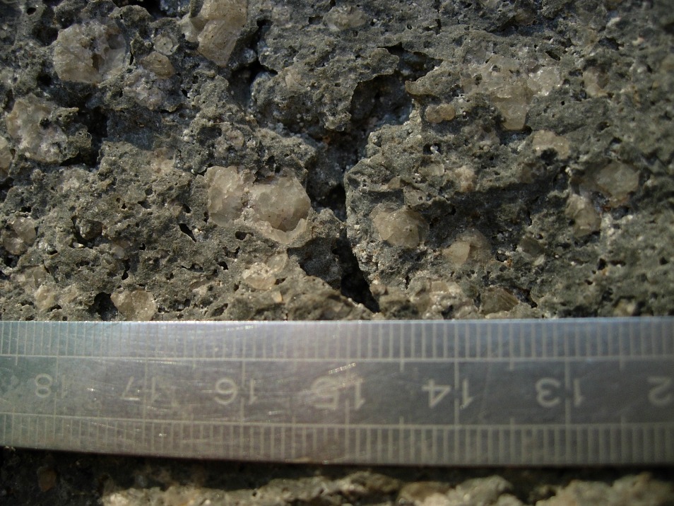

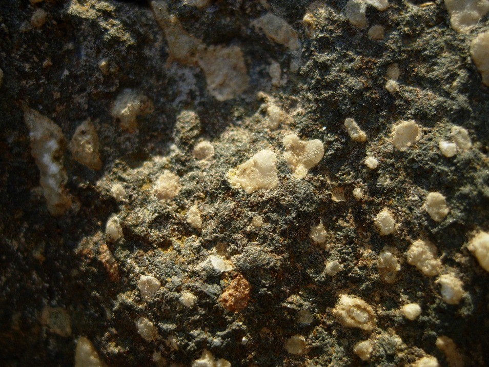

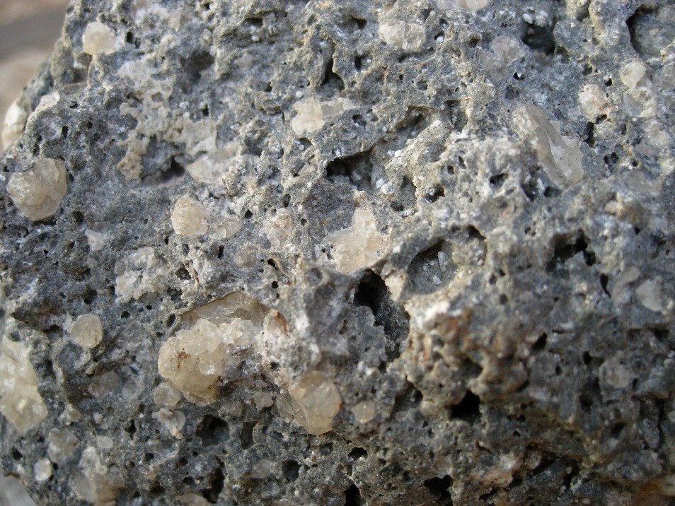

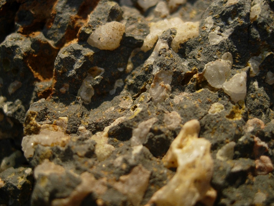

Il y a une quarantaine d'années, en collaborant à des fouilles archéologiques dans le sud de la France sur un baptistère du 12°S. remanié au 17°S., j'avais trouvé des morceaux de roche que j'avais, à l'époque, identifiée comme étant une leucitite. Il n'y a dans la région aucun gisement de cette nature. Le précis de pétrographie de J. Jung que j'utilisais m'avait appris qu'il en existait près de Rome, à Capo di Bové. Quelqu'un pourrait-il me dire si mes échantillons sont bien de la leucitite et si éventuellement ils pourraient provenir de Rome. Quant à savoir ce que faisait cette roche dans le baptistère exhumé cela est un autre problème, peut-être un souvenir rapporté par un pèlerin, la question n'est pas de nature géologique.
Effectivement, ça y ressemble. Pour la localisation, je crois que le plus proche est effectivement le Vésuve.
Bon ceci mis à part ce serait bon de controler si c'est de la leucite, pour celà une lame mince permettrait d'avoir tous les minéraux et de comparer à partir de ça.
Tu en avais beaucoup ? c'était dans quel contexte stratigraphique sur la fouille ?

Je n'ai pas la possibilité de faire réaliser des lames minces, je n'ai pas de microscope polarisant et je ne suis plus en mesure de savoir interpréter les observations et identifier les minéraux.

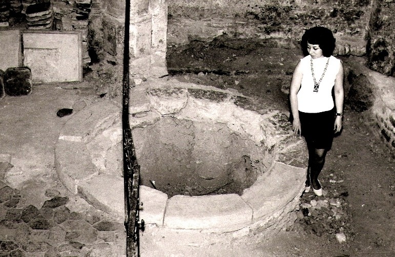

J'ai quelques échantillons de cette roche qui avait été utilisée avec d'autres matériaux de remplissage pour combler la cuve du baptistère. Après le Moyen Age les baptèmes ne se faisant plus par immersion, ce baptistère a été intégré dans une construction de style néogothique au 17°S. et recouvert par le dallage. Il n'y avait donc pas de stratigraphie .
Je ferai demain le test à l'acide bien je pense l'avoir fait à l'époque et qu'il était négatif.

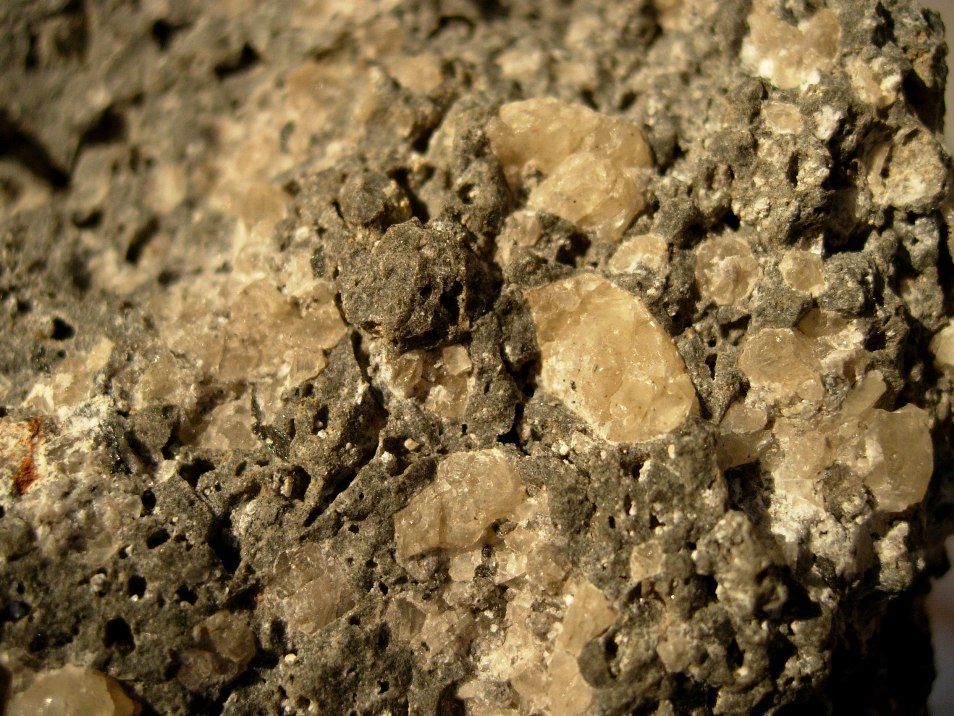

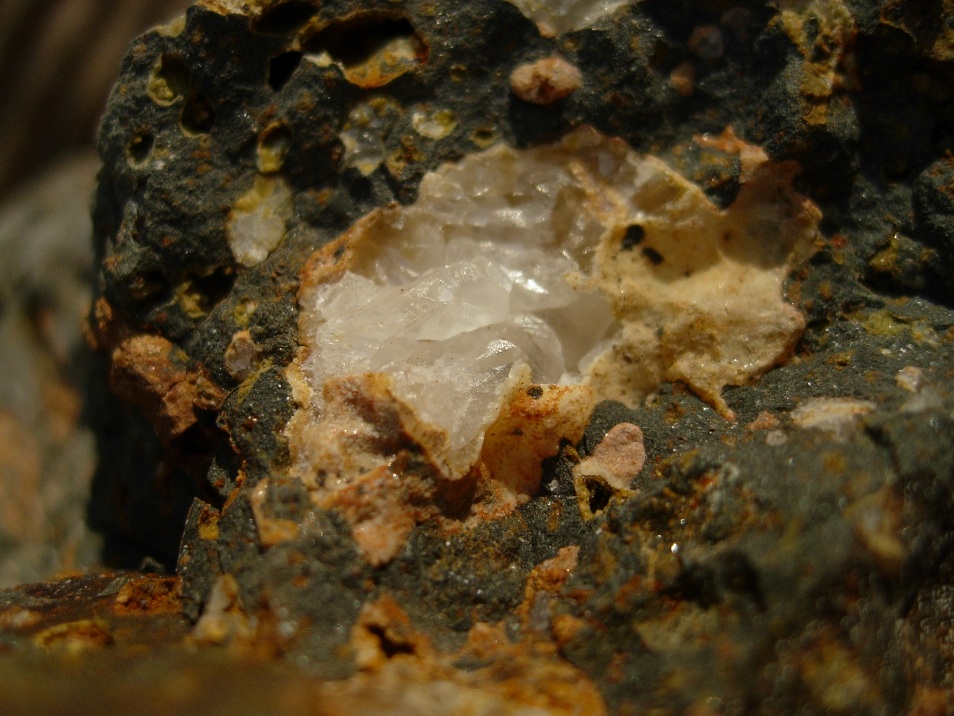

Salut Yvan, parmi les autres, ta photo 3788 est typique… pour le reste, j'irais dans le même sens que Serge.
Comment est-ce arrivé là ?
Quelle quantité y en avait-il ? La réponse à cette question orientera la recherche de la solution à cette énigme… Genre : une petite quantité, facilement transportable dans une besace = souvenir rapporté par un pélerin // une quantité plus importante = relicats d'un apport plus ancien fait en vue d'une construction ou d'une décoration, ou gravats résultants d'une destruction (comme partout, les villae romaines de cette région comportaient des éléments de déco venus de loin… [mais là, je ne t'apprends rien]) dans ce cas, fret (ou lest ?) arrivé par transport maritime….

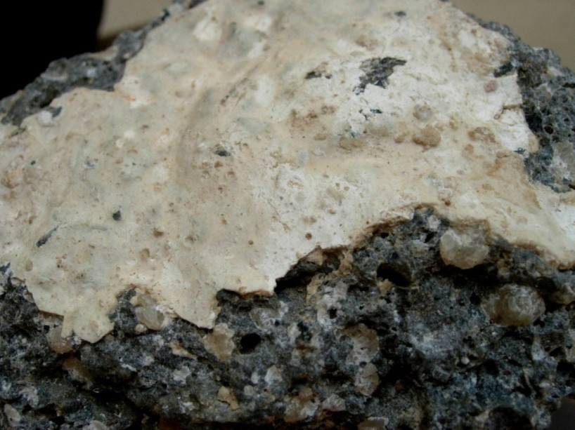

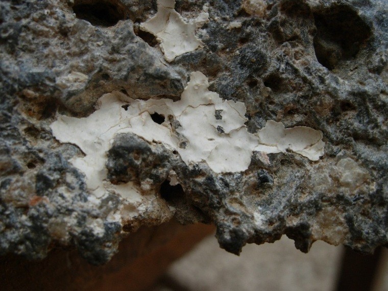

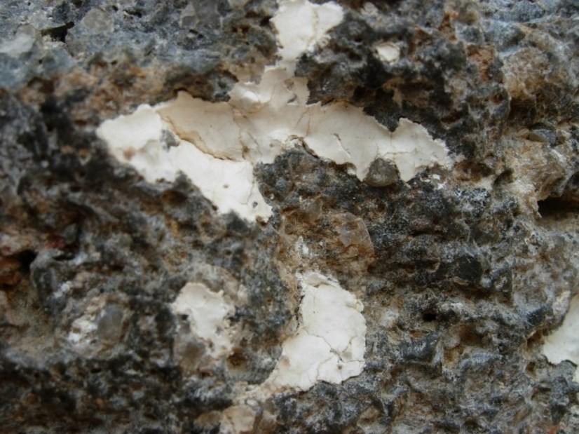

L'acide n'agit pas sur les minéraux blancs inclus dans le basalte ce qui m'avait déjà à l'époque amené à penser à de la leucite. En revanche, certains échantillons sont partiellement revêtus d'une couche blanche, comme un enduit, qui épouse la surface de la cassure de la roche et cette "matière" blanche réagit à HCl. Evidemment il s'agit d'un dépôt totalement étranger à la roche et vraisemblablement d'origine artificielle.

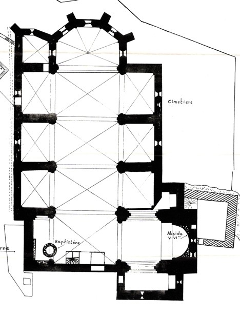

Le lieu des fouilles était la Collégiale de Six-Fours à l'Ouest de Toulon. Cette Collégiale est constituée de l'imbrication de deux nefs perpendiculaires, la première romane, 12°S. la seconde néogothique, 17°S, dont le sol se situe à un niveau plus élevé que le sol primitif de la partie romane mais cette dernière a été remblayée pour mettre l'ensemble sur un même plan. Les fouilles avaient pour but de remettre les deux extrémités de la nef romane au niveau primitif et d'aller en deçà ce qui a mis en évidence l'existence d'une église antérieure à la romane ainsi que le baptistère.
Le baptistère a donc été reconstitué, les pierres de la margelle ont été retrouvées pêle-mêle dans la couche de remblai avec ces fragments de leucitite présumée qui ne représentent pas une grosse quantité. Aucun d'eux ne possède d'indice pouvant faire croire qu'ils aient appartenu à un élément de décoration quel qu'il soit et il n'en a été trouvé nulle part ailleurs dans les fouilles.

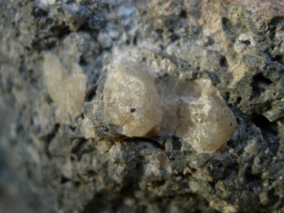

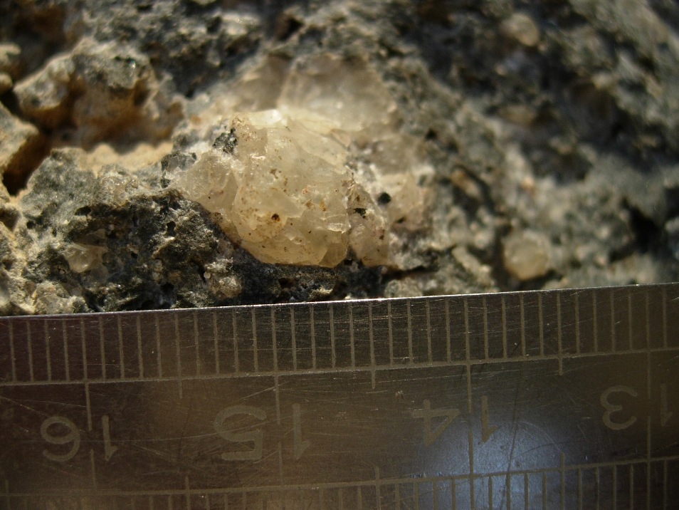

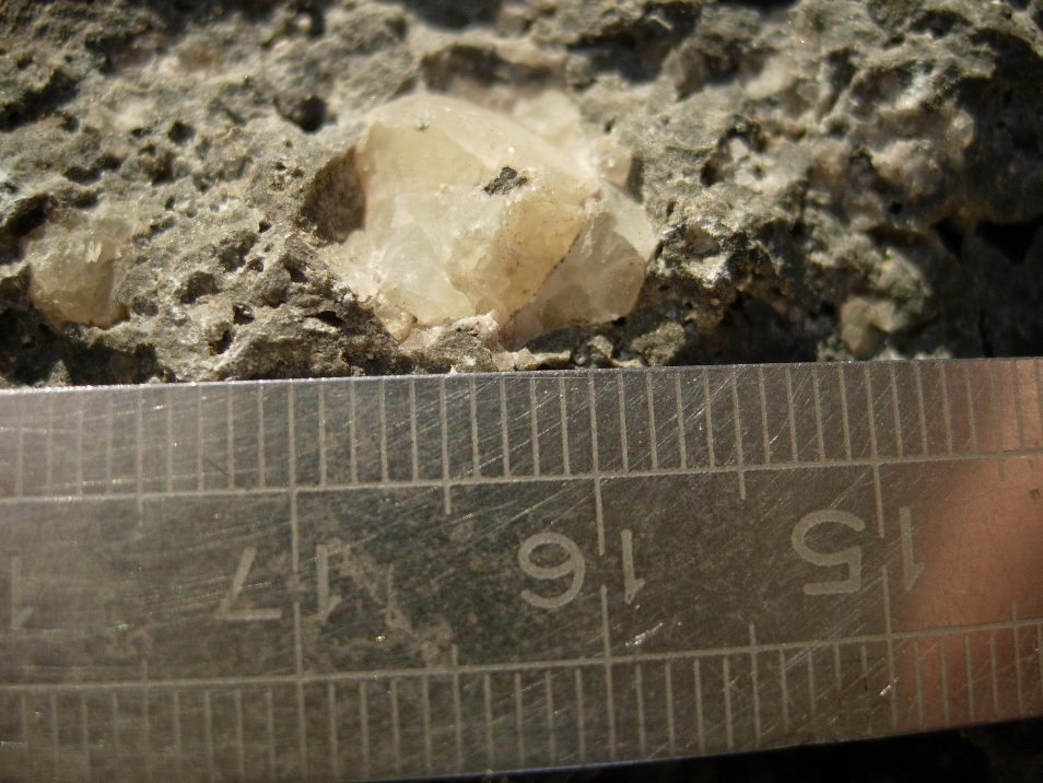

s'il s'agit bien de cristaux de leucite, comme il semble sur les photos p#3 et #4, il s'agit vraisembleblement d'un morceau de grosse meule romaine (de type moulin pompéien, IIè av. JC à IVè aprJC) dont la provenance est généralement Orvieto (phonolite à phénocristaux de leucite). 80% de ces meules présentent une sérieuse tendance à l'effrittement (altération due au séjour dans la terre ou à des attaques atmosphériques?).
