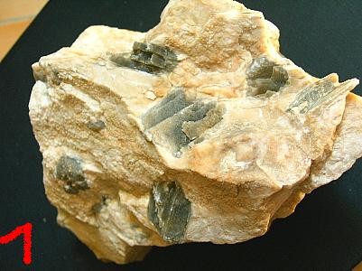

1-inclusions ayant la brillance de la calcite ou du gypse

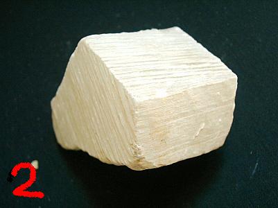

2-pièce striée de façon importante sur toutes ses faces

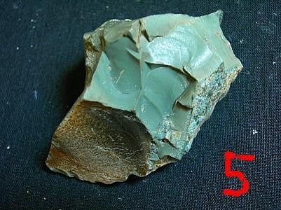

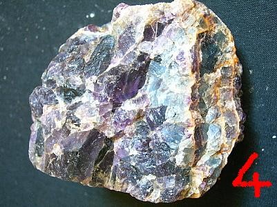

4-fluorine française mais de quel site ?
5-...

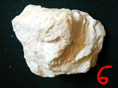

6-pièce à reflets brillants - couleur blanc/rose

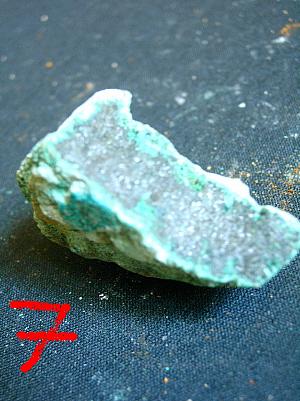

7-gangue extérieure verte - intérieur à éclat métallique

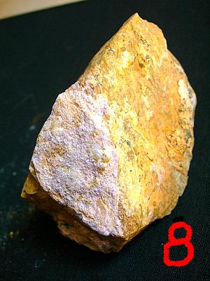

8-doux au toucher comme la stéatite

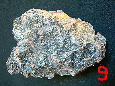

9-dense, sûrement un minerai...

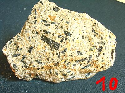

10-vif éclat des inclusions noires

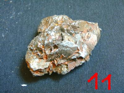

11-éclat métallique avec oxydation

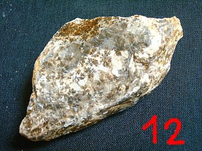

12-lisse avec dendrites

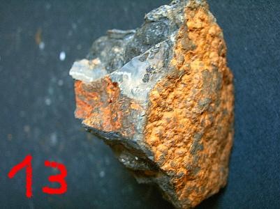

13-hematite?limonite?

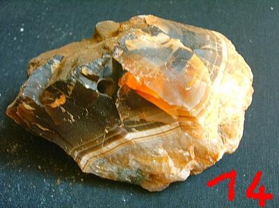

14-...

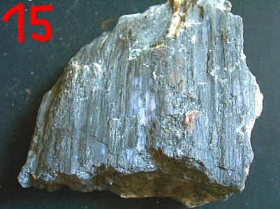

15-ne pas tenir compte des traces bleues (contact avec autre pièce poudreuse) - cristallisation orientée vers le haut

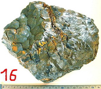

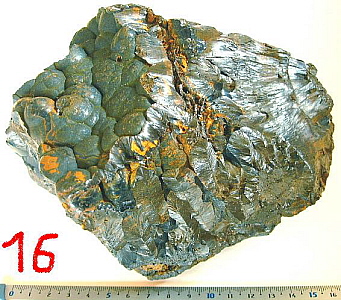

16-le meilleur pour la fin : 17 x 14 cms, très dense (et lourd!), hematite? limonite? autre?

4 - La Fluorine, J'en ai du même genre en provenance de La Barre/La Martinèche.
Un mélange de vert et de violet avec plein de traces ferreuses.
5 - Jaspe vert ( je ne sais pas si ca existe, mais ca ressemble à du jaspe...
7 - Vert comme ca ca sent le cuivre... ensuite le vert est probablement lié à la désagrégation du minéral d'origine...
10 - Tourmaline peut être, il faudrais voir de plus près...
11 - Hématite ?
13 - Pyrite ou Marcasite ayant pas trop mal survécu...
14 - Chalcédoine...
16 - Goetite, Hematite et oxydation allant avec... pour résulter en limonite.

la 4 comme 1GM (secteur de ..........)
10 pas tourmaline !!! augite ou ???
13 limonite
14 agate
16 goetite possible (trace ??)
Bon pour moi la 16, c'est goethite (les fibres rayonnantes évoquent plus la goethite que la limonite) avec limonite ou lépidocrocite pour le jaune, par contre je ne te donne pas le catalogue des sites tant il y en a! (PS: essaies la trace, elles sont souvent différentes selon le minéral)
Le 15 me fait penser à un schorl mais sans conviction
Le 14, calcédoine aussi
Le 13 pourquoi pas une calcédoine avec de la ferraille ?
Le 12 dendrites d'oxydes de manganèse (le plus souvent si elles sont noires)
Le 11 ?, le 10 évoque furieusement une roche microgrenue ou une lave avec amphibole ou pyroxène, mais pas mieux, je ne reconnais pas le truc.
Le 9, je nevois pas, le 8 pourquoi pas un uranifère ?, pour le 7, ça ressemble furieusement à un cristal de bournonite altérée cassée de la Sanguinède aux Malines (attention il ne doit pas y avoir que là où on en a trouvé !)
Le 6 je sèche, le 5, jaspe ou plus probablement laitier (résidu de fonderie)
Le 4, ça irait bien avec La Barre, mais il n'y a pas que là
le 3 et le 1 je ne vois pas et pour le 2, tu es sur que ce n'est pas des traces de sciage ?

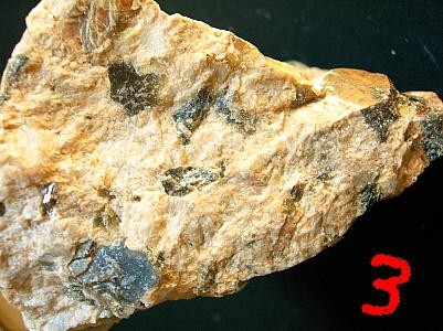

Pas grand chose a dire de plus que les precedentes determinations, si ce n'est l'aspect "scié" de la piece N°2, la 3 = garnierite ???

2-pas d'avis donné mais je pense à de l'ulexite (les stries sur toutes les faces, certaines naturelles d'autres non, empêchent de voir à travers mais ça y ressemble)
4-fluorine de la Barre (2 réponses)
10-inclusions de pyroxene?
13-limonite
14-agate brute
15-?? en tout cas pas de la tourmaline schorl (ça ressemble davantage à de la stibine française mais ce n'en est pas!)
16-goethite + limonite, je pense que c'est ça
Le 8 devrait être facile car un minéral rose qui ressemble au toucher à de la steatite, ça ne doit pas prendre un chapitre entier dans les bouquins ! D'autant que je suis sûr d'en avoir vu dans certaines bourses aux minéraux mais ma mémoire me fait défaut pour le moment

Aucune réponse depuis avant-hier, ne me dites pas que vous séchez !! Certaines devraient être facile comme la rose...Le problème est que je suis incapable de me rappeler le nom !! :clown:

La 2 me fait quand même furieusement penser à une pièce sciée et non polie : j'ai de l'albâtre d'Egypte qui ressemble drôlement à çà, ramenée par mes parents lors d'un voyage touristique...
