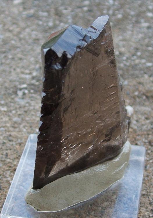

non un quartz à âme est une chose,le gwindel est tout à fait autre chose !!!
Le quartz à âme est une croissance "orientée" selon une direction matérialisée par l'âme qui est une trainée nébuleuse constituée d'inclusions fluides et gazeuses,donc à priori les cristaux sont accolés par un phénomène mécanique d'ordre géologique
le Gwindel est une forme très particulière de macle qui présente des torsions ,plus ou moins spectaculaires,dûes à des interactions electriques (encore mals connues et débatues aujourd'hui)lors de la croissance du cristal,c'est un phénomène de physique des matériaux...
Les gwindel n'ont jamais d'âmes;les gwindel et les quartz à âmes ne se cotoient jamais et ne peuvent être trouvés ensembles dans une même poche.
les gwindels se trouvent plutôt dans les massifs internes granitiques de chaines de collision comme les alpes ou l'oural
les quartz à âmes se trouvent en contexte alpin avec un encaissant sedimentaire ou proche de niveaux sédimentaires,bien que je suis sûr qu'il existe des contre-exemples de cette dernière affirmation...

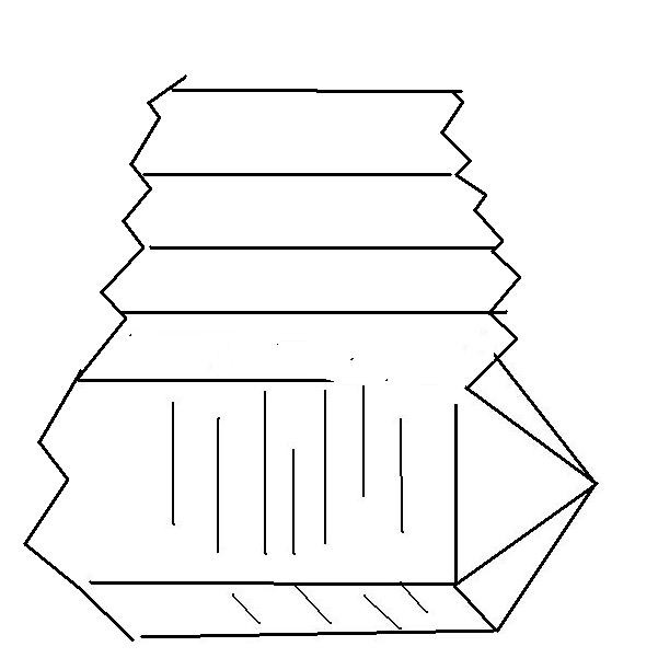

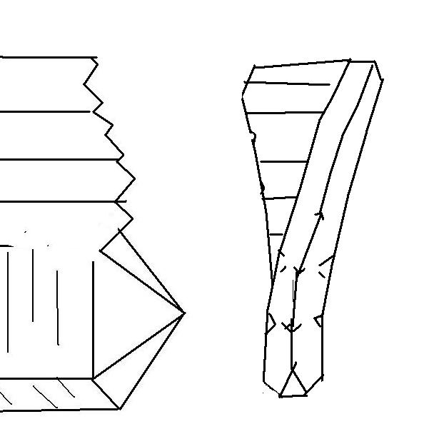

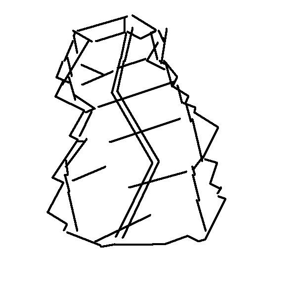

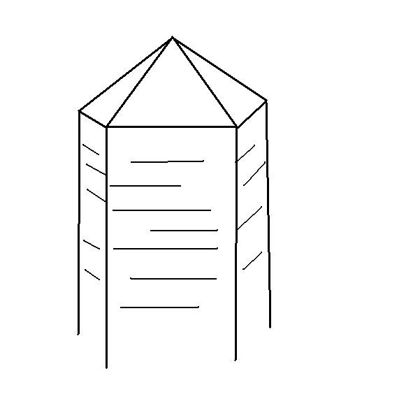

pour les gwindel,jusqu'à maintenant à mon peu de connaissances,il a été toujours questions de torsion,de quartz vrillés,fermés,puis ouverts,et enfin semi fermés suivant leur évolution.
Le plus remarquable c'est le sucre,ou tu vois vraiment bien la torsion du quartz,tu vois aussi très bien l'existance de quartz à maille gauche et à maille droite.
Le peu que j'ai vu ,voilà les conclusions que j'en tire,du peu de lectures que j'ai faites,et du peu de pièces que j'ai pu observer.
J'ai remarqué une possible confusion entre un quartz à âme courbe,ou déformé avec un gwindel,du fait de l'impression de face courbe,mais en obsevant bien,on voit toujours cette torsion sur le gwindel,alors que sur le quartz à âme,ce sera toujours différent.
Une autre conclusion que j'aurais tendance à tirer,c'est que l'allongement et la vrille du gwindel sera toujours perpendiculaire à l'axe d'allongement d'un cristal de type prismatique(s c'est bien le nom!)et donc toujours parallèle aux stries de croissances qui se forment sur le cristal,qui ,elles sont perpendiculaires à l'axe d'allongement.
