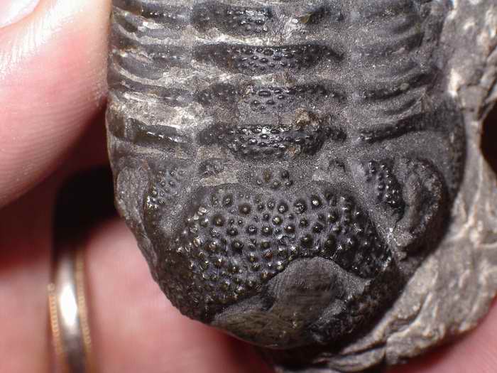

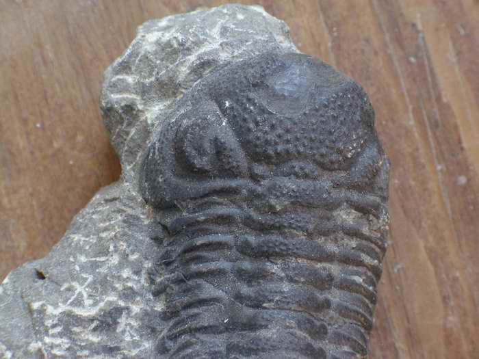

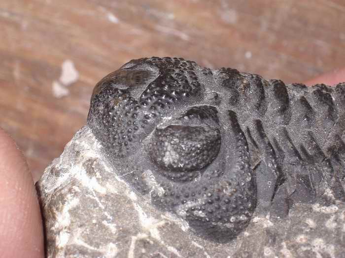

C'est bien un Phacops pour l'espèce j'ai des idées mais il faudrait des photos du céphalon en vue de dessus de profil et une photo des yeux pour pouvoir compter les lentilles.
A+
GG

Hello,
Bah yvan ca me rassure que tu confirme le genre mais j'aurais aimé que tu propose une espèce pour voir :sourire:
Fred, est ce que tu as compris l'histoire des "files"? et arrive tu a les compter? c'est un facteur obligatoire pour essayer de proposer un nom d'espèce...
A+
GG
Oui je vois que l'oeil a des petits manques... mais le nombre de files et le nombre de lentilles sur une file et assez déterminant dans le choix de l'espèce...

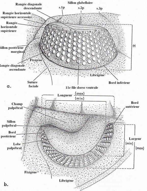

Un petit schéma qui sert bien :sourire:
(D’après Clarkson, 1966)
A+

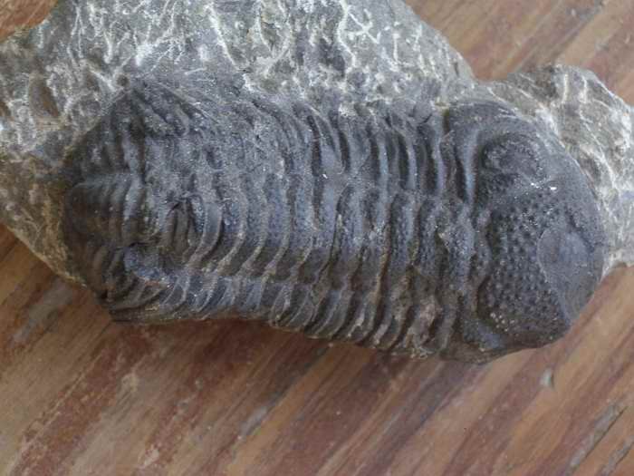

Peut-être Phacops speculator......... mais c'est vraiment pas évident !
Oui j'ai eu Phacops speculator qui m'est venu à l'esprit en 1er mais en cherchant un peu dans ma doc, Phacops granulops (Chatterton et al, 2006) pourrait être aussi un bon candidat
A+
GG
