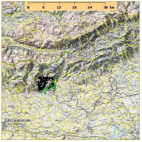

le BRGM mentionne des taux de lithium notables dans ses analyses dans la region de caunes minervois. les "spots" sont assez regroupes dans cette zone.
je ne connais du tout ce coin et je me demande :
quelle est le type de formation geol du coin, les types de roches et... d'ou ce lithium peut il provenir??
pegmatites sodolithiques ? phosphates a lithium ? autre ?
grand merci d'avance aux grands manitous du coin...

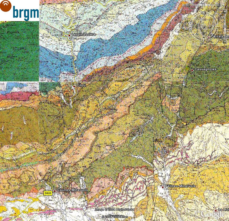

Bon j'ai essayé de me repérer sur les cartes géol (alchimiste, tu pourrais pas me sortir une carte où je puisse lire les localités ?) Apparemment ça a l'air sécant sur les couches de terrain (il y a du cambrien et du dévonien, mais pas de granites signalés par là). Le secteur parait assez riche en minéralisations, mais rien qui contient classiquement du lithium.
Donc, en résumé rien de tangible.

comme tu l(as vu, pas de granites ou gneiss dans le coin, plutot du sedimentaire, du calcaire metamorphique a ce que je vois avec des indices a pb zn cu, du marbre.
je ne sais pas comment le brgm fait ses echantillons mais ca a l'air d'etre alluvionnaire vu qu'ils sont situes en fond de vallee...

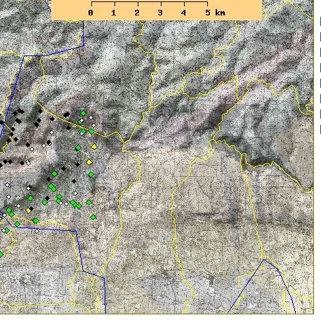

En fait le site du BRGM ne met pas en évidence une anomalie en lithium à proprement parler : il met plutôt en évidence les données disponibles. Tous les points qui sont visibles se situent à la louche sur les diverses concessions de la « zone de Salsigne » : le BRGM a fait de la prospection géochimique et a analysé diverses roches et sols …. Ils ont du avant tout s’intéresser à l’arsenic, au cuivre ,….(et bien d’autres éléments par la technique multiélémentaires « ICP ») et il se trouve que dans la même manip et sans dépenser un centime de plus tu peux avoir une analyse du lithium …d’où cette multitude de résultats sur cette zone.
Si tu regardes en détail, tous les points noirs correspondent à des teneurs inférieures à 50 ppm de lithium = donc cela veut dire pas de lithium. A la louche, le clarke (=teneur moyenne de l’écorce terrestre) du lithium est de 50 – 60 ppm … donc toujours à la louche au delà de 60 ppm tu peux considérer en première approximation qu’il y a une anomalie : seuls les points blancs, verts et jaunes correspondent à de legeres anomalies
Conclusion : « oui en gros il y a du lithium mais à peine plus que dans la moyenne des roches » et probablement pas assez pour qu’il s’exprime sous forme de phases minérales propres …. donc pas de rubellite lol
