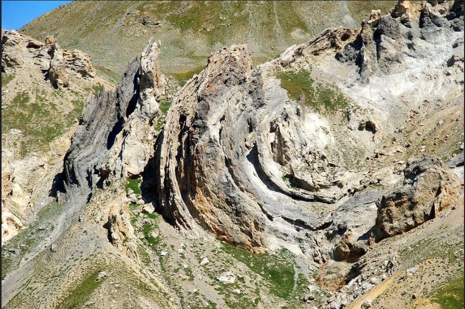

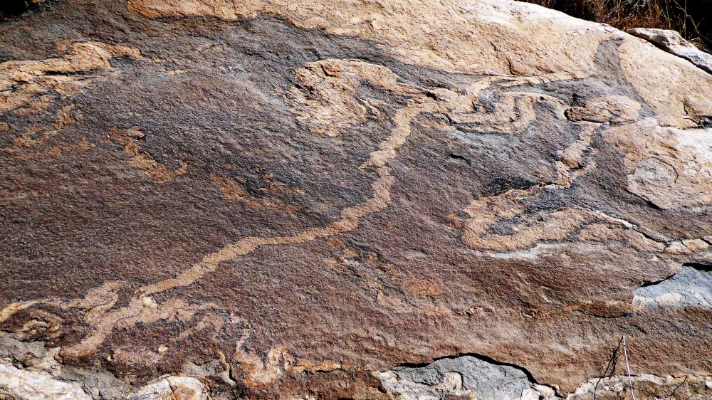

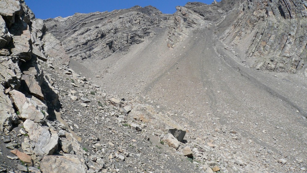

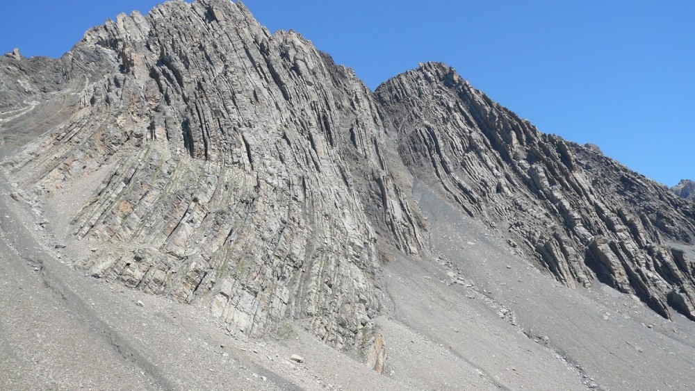

Plis" toniques hautes Alpes. (au dessus d'Orcières)
poussée de sud est stoppée ?. Ancien vestige de subduction ? Vos commentaires ?
dans cette configuration pas trop de problème d'interprétation, mais comment à coup sûr distinguer les plis provoqués par la tectonique des slumps ou des simples remplissages épousant les pentes du substratum ?

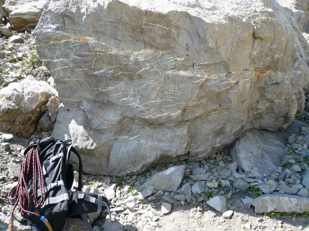

Une "mine" d'information certes mais je ne suis pas certain que tout se trouve dans geol-alp
Le lieu, (au pied de la face sud) se nomme Minier d'argent. Il doit bien y avoir une raison
Je n'ai pas trouvé trace de galène mais les roches sont de nature beaucoup plus métamorphiques que les strates de gneiss ou de schistes (pas très net sur la photo)
Sous les cône d'éboulis ?

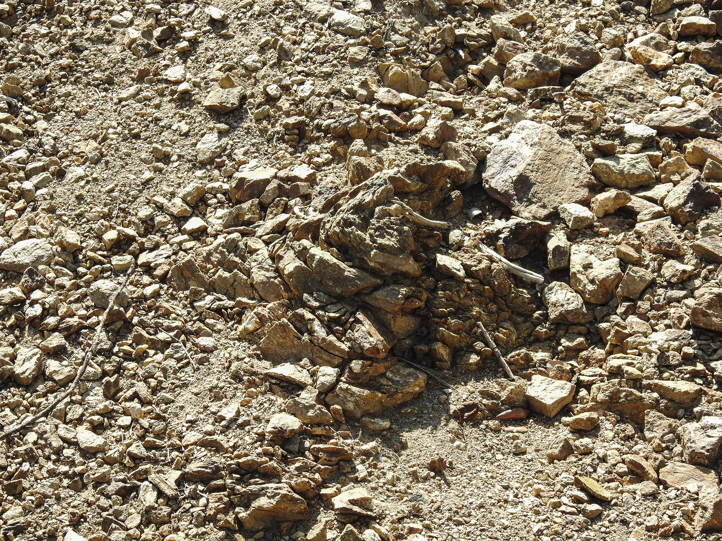

Citation
Tout simplement parce qu'il y eu galene et sphalerite dans l'éboulis ainsi qu'une ancienne mine de plomb réputé argentifère au 17/18 ème
En tout cas je trouve le coin impressionnant plus qq chamois et vautours ça vaut le détour
Ne pas voir des gneiss partout! Ici pas de gneiss, s'il y a métamorphisme, il est très faible.

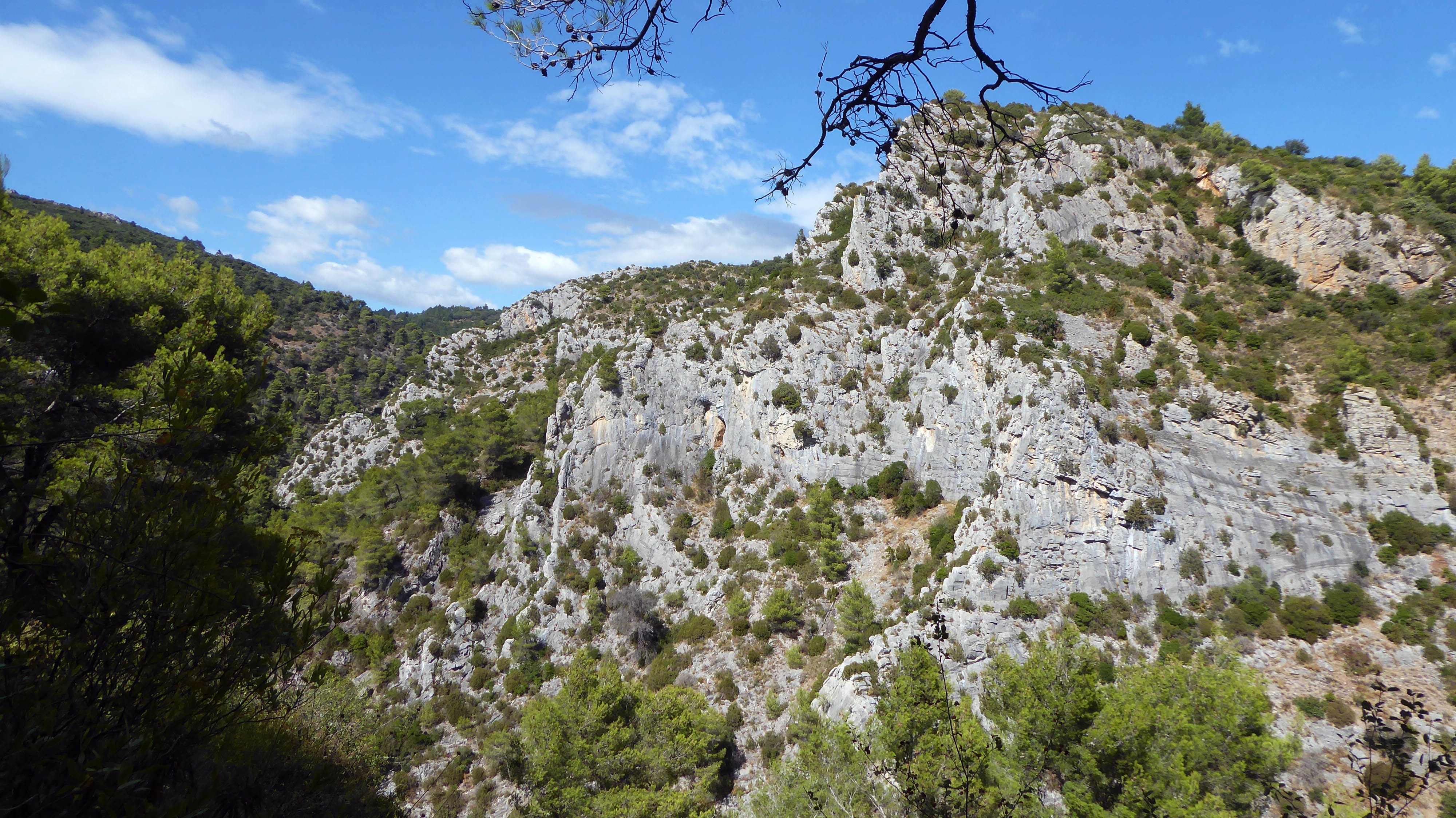

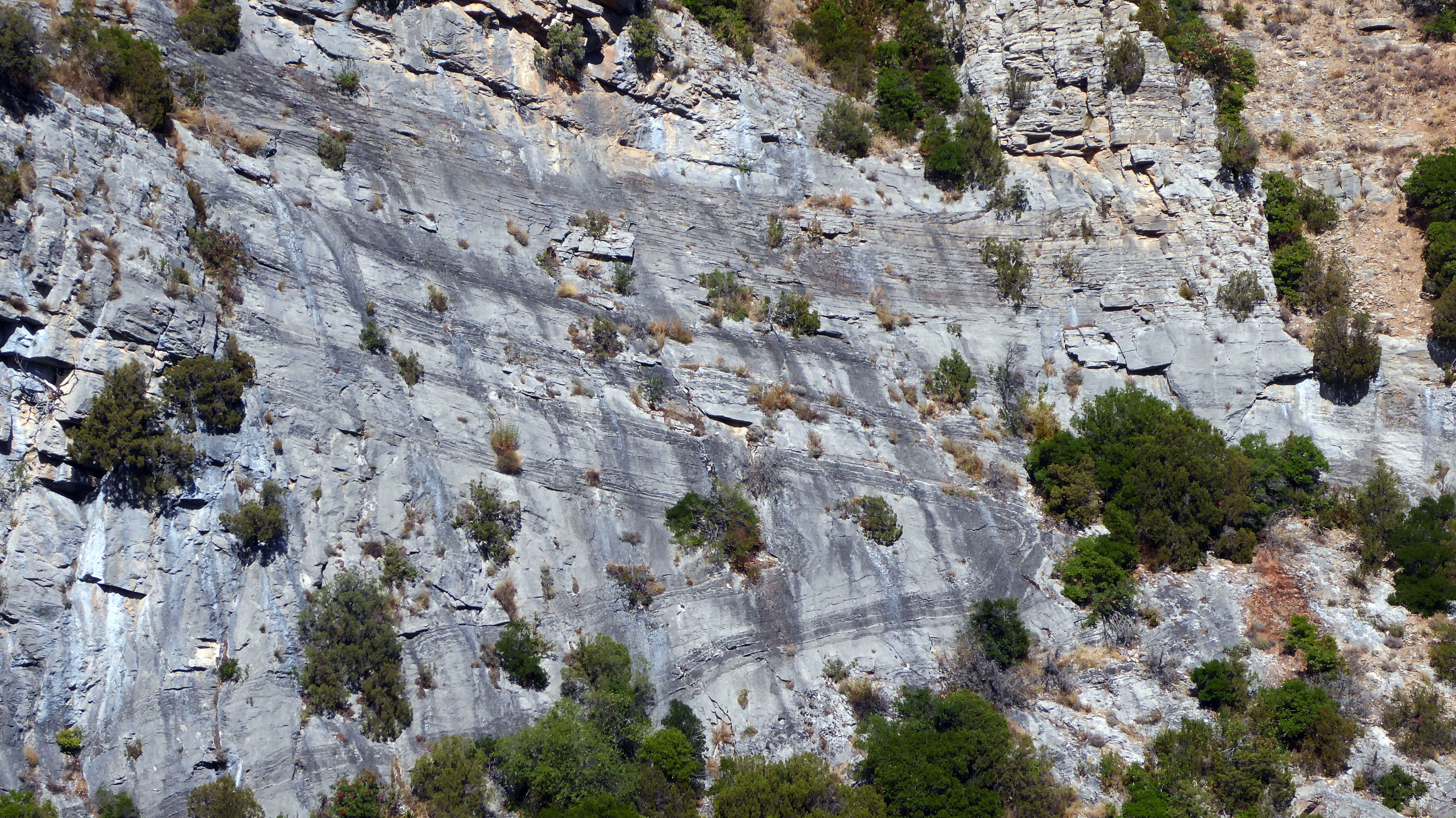

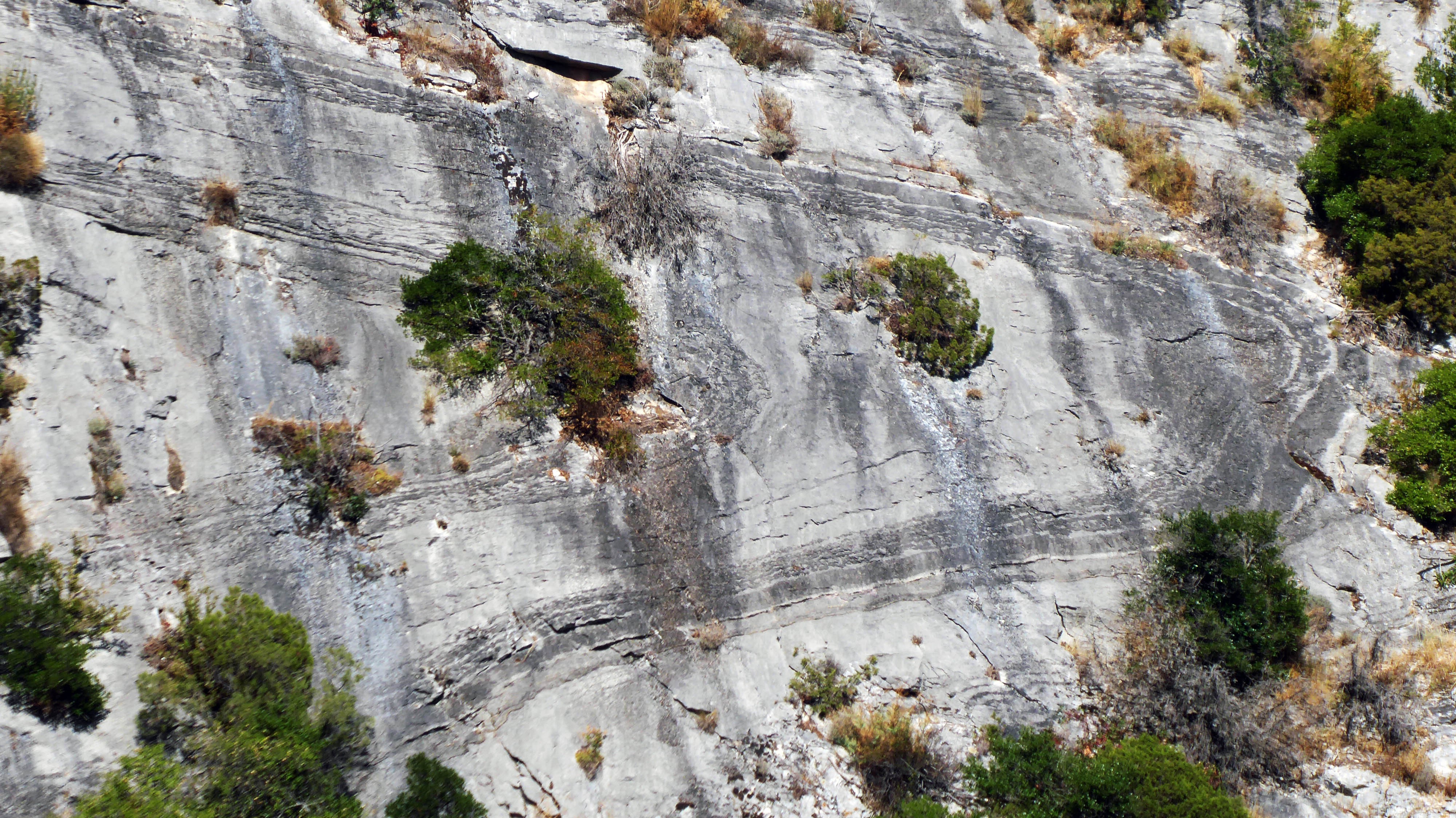

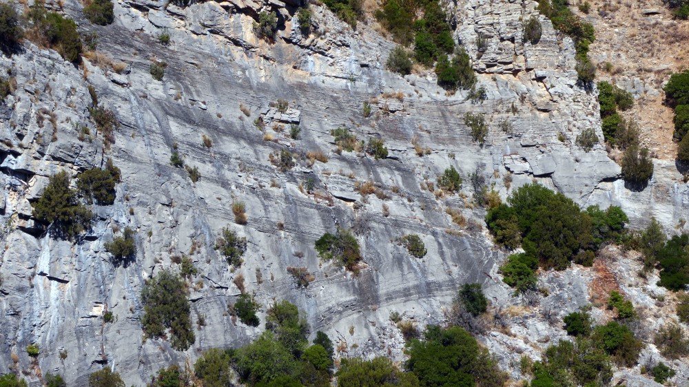

Vu du chateau de Quéribus
Bonjour @dma69, je me glisse dans la conversation avec beaucoup de retard, et j'espère que tu es toujours à l'écoute.
Plutôt qu'un plissement, n'aurait-on pas là un artefact dû à l'intersection avec le relief des thalwegs d'une série très redressée, pendant en direction de l'avant plan gauche de la photo ? Ça me rappelle en effet ce que je vois presque tous les jours en regardant le versant sud de la Sainte Baume.
Amicalement.
SanJose

Le 21/01/2009 à 03:49, blackschorl a dit :
à trenen 23 : ce sont des "gneiss gris", la cordiérite est rare, parfois un peu de grenat. lithologie monotone...
à dma69 : ce ne sont pas des plis, c'est un effet d'optique dû à l'intersection des couches avec la surface topo (thalwegs) (je parle pour quéribus)
Un vieille discussion avec la réponse.

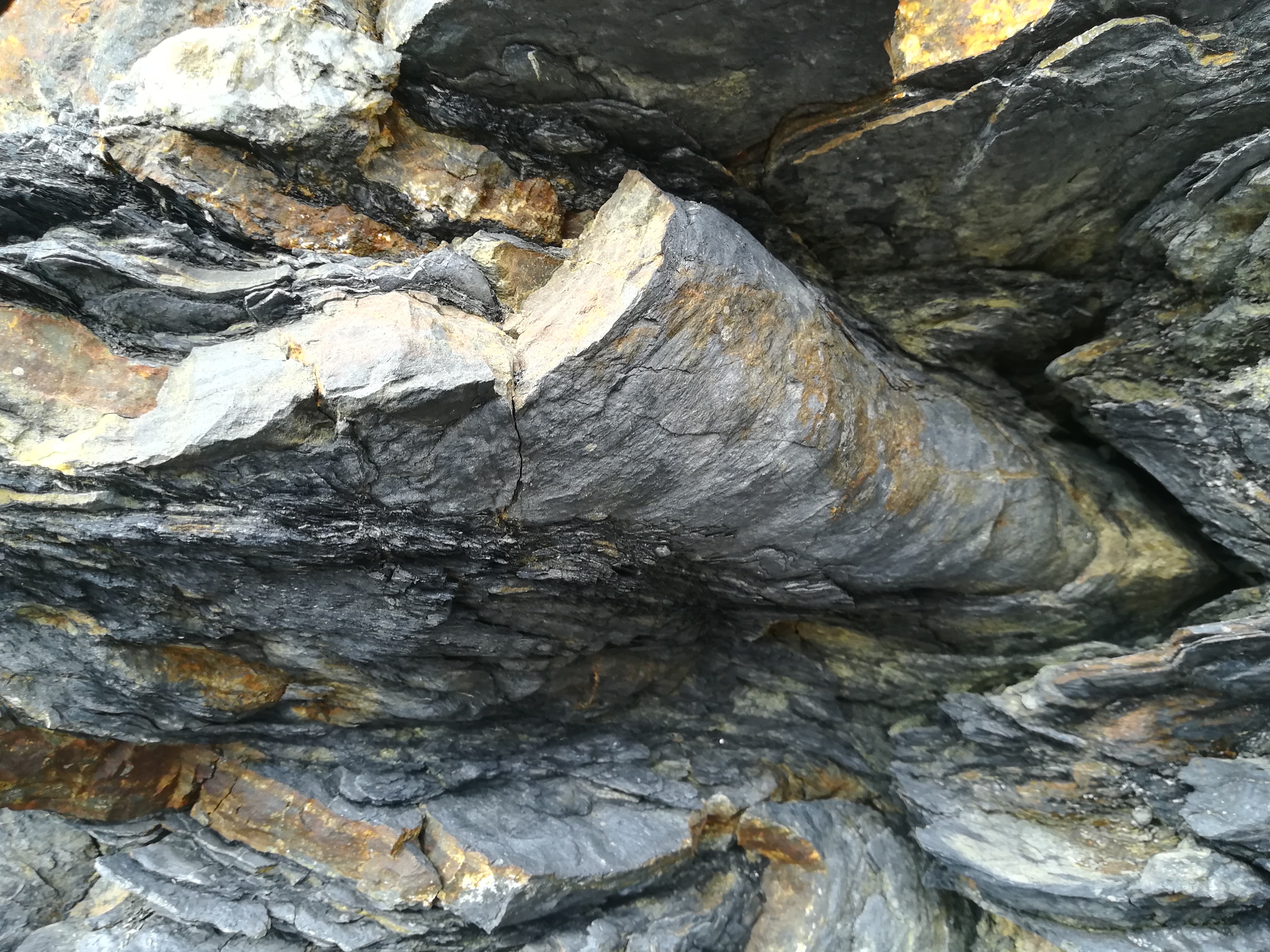

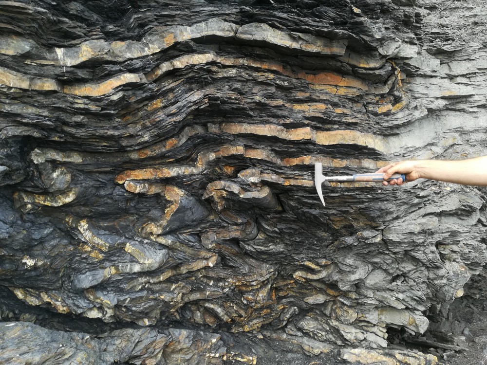

Dans la catégorie "petits, mais jolis" des petits plis isoclinaux syn-schisteux recoupés par des petits plis droits.

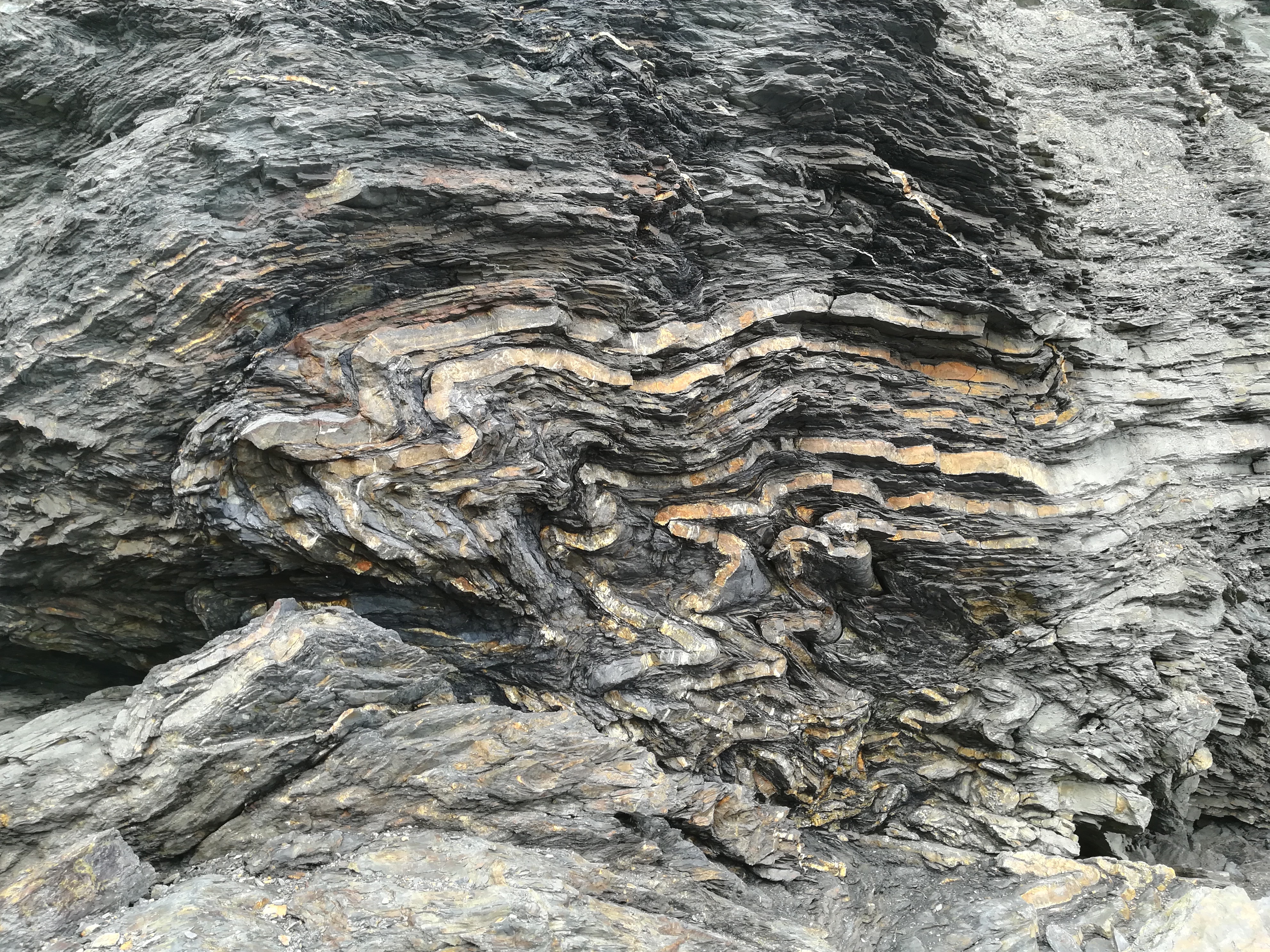

Schistes édiacariens de la formation de Cabrils, dans le massif du Canigou (Pyrénées-Orientales).

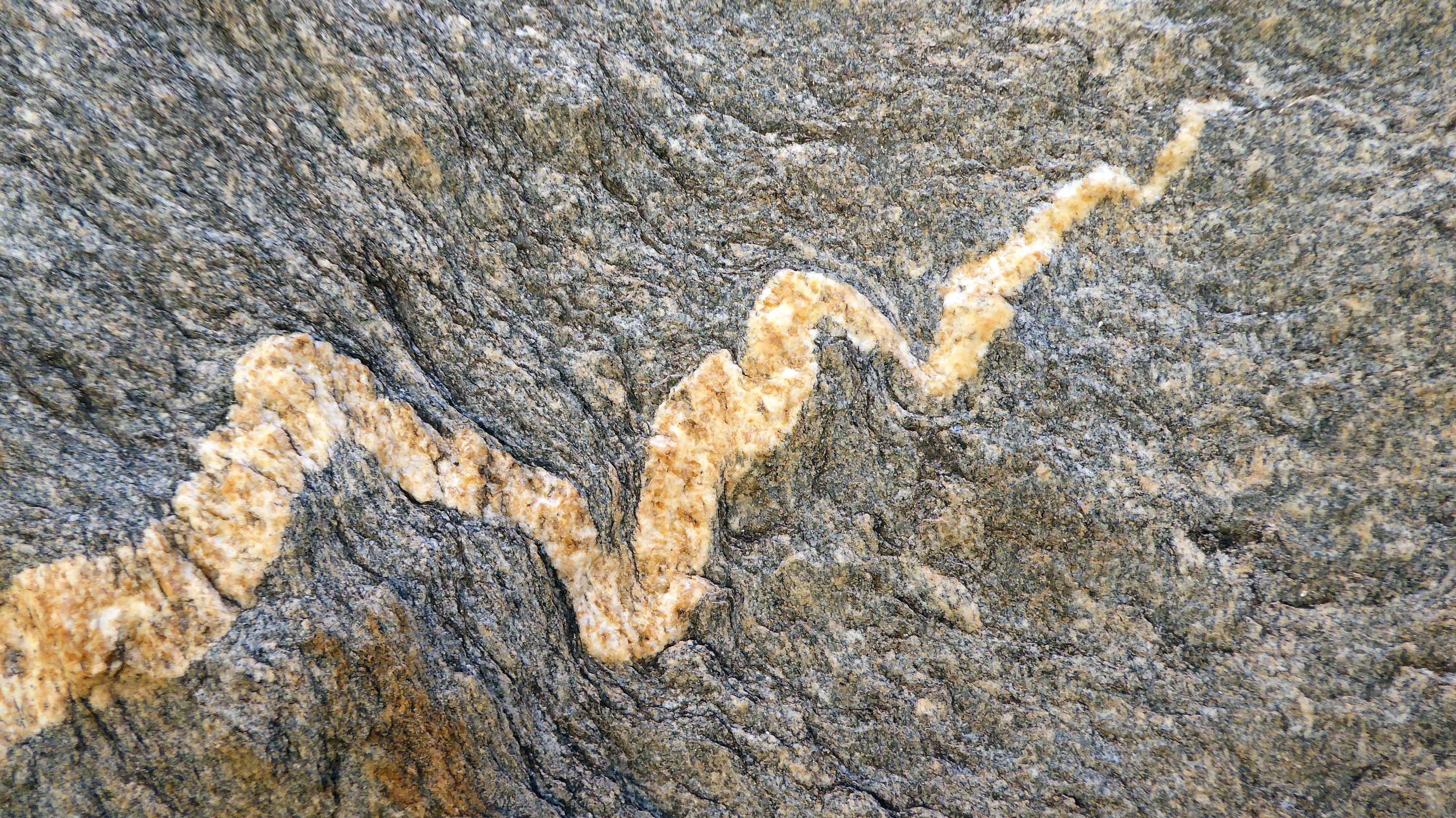

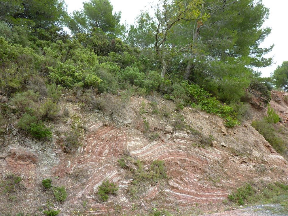

3 posts avec de magnifiques plis. Je vous soumets le mien.
Il est là, dans le chemin.
Une vue de plus près! Au milieu du chemin
Sur le coté du chemin. Plis dans gneiss du massif du Tanneron.
