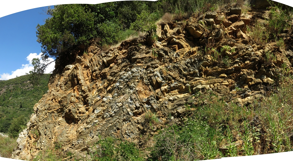

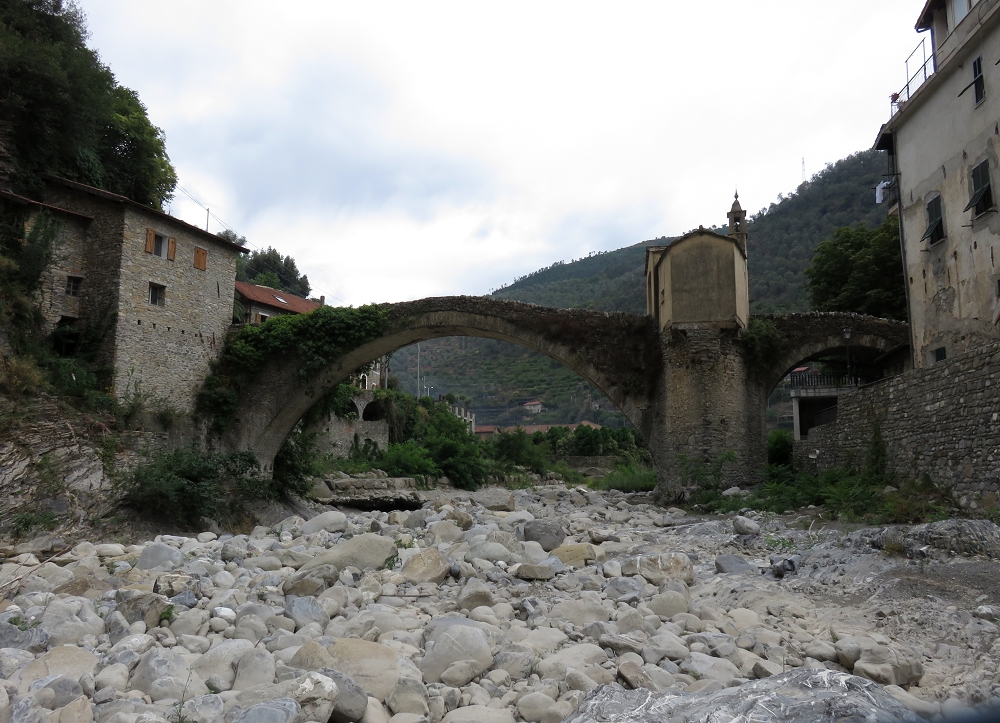

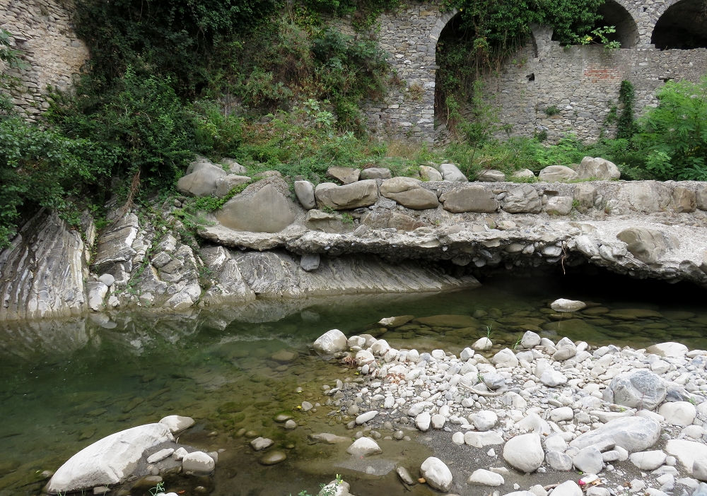

Premier arrêt à Badalucco, dans le SBA (Hauterivien sup-Campanien sup) :
  • Gros galets calcaires de piémont et le ponte della Madonna, bâti en 1614.
  • non déformé (tectoniquement)

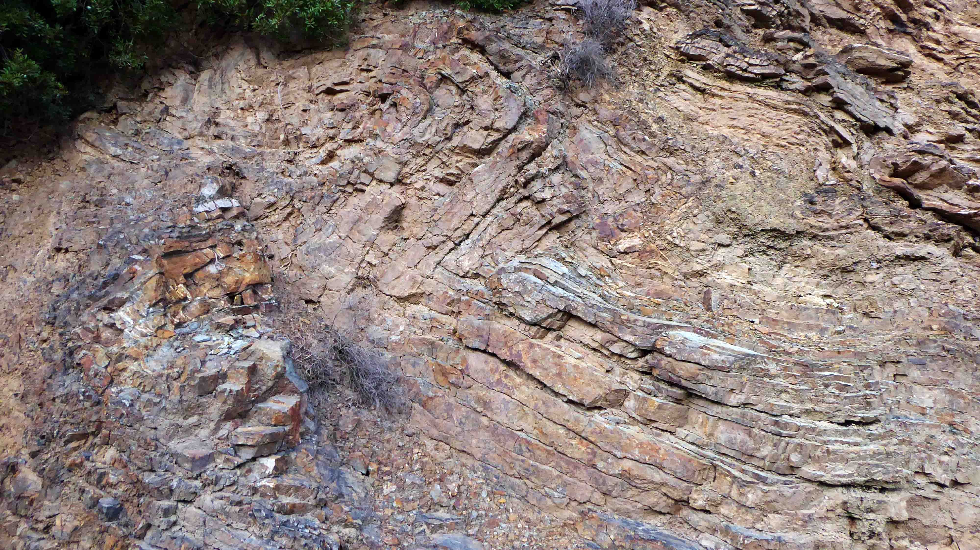

  • ici une succession de plissements de faible amplitude, les axes plongent vers l'Est. On peut aussi voir ça comme un seul pli de plus grande amplitude, à plan axial ondulant. On remarque des rayons de courbure très faibles, la quasi absence de cassures (fractures, failles), et une isopacité par toujours très bien respectée ; bizarre dans ces calcaires gréseux bien rigides...
  • une belle discordance angulaire Anthropocène/Crétacé ;)

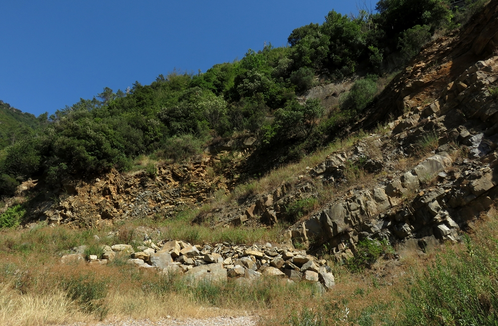

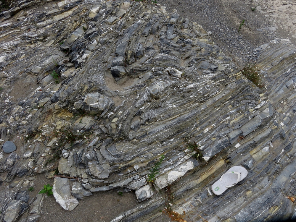

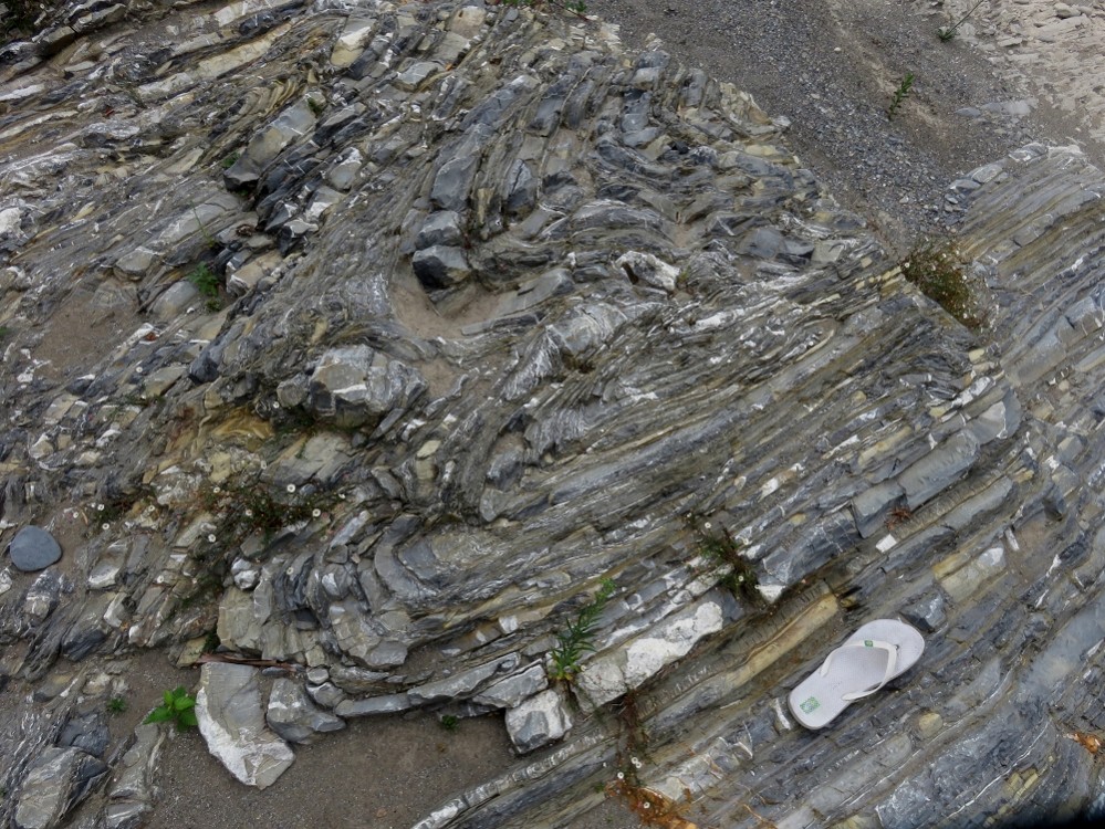

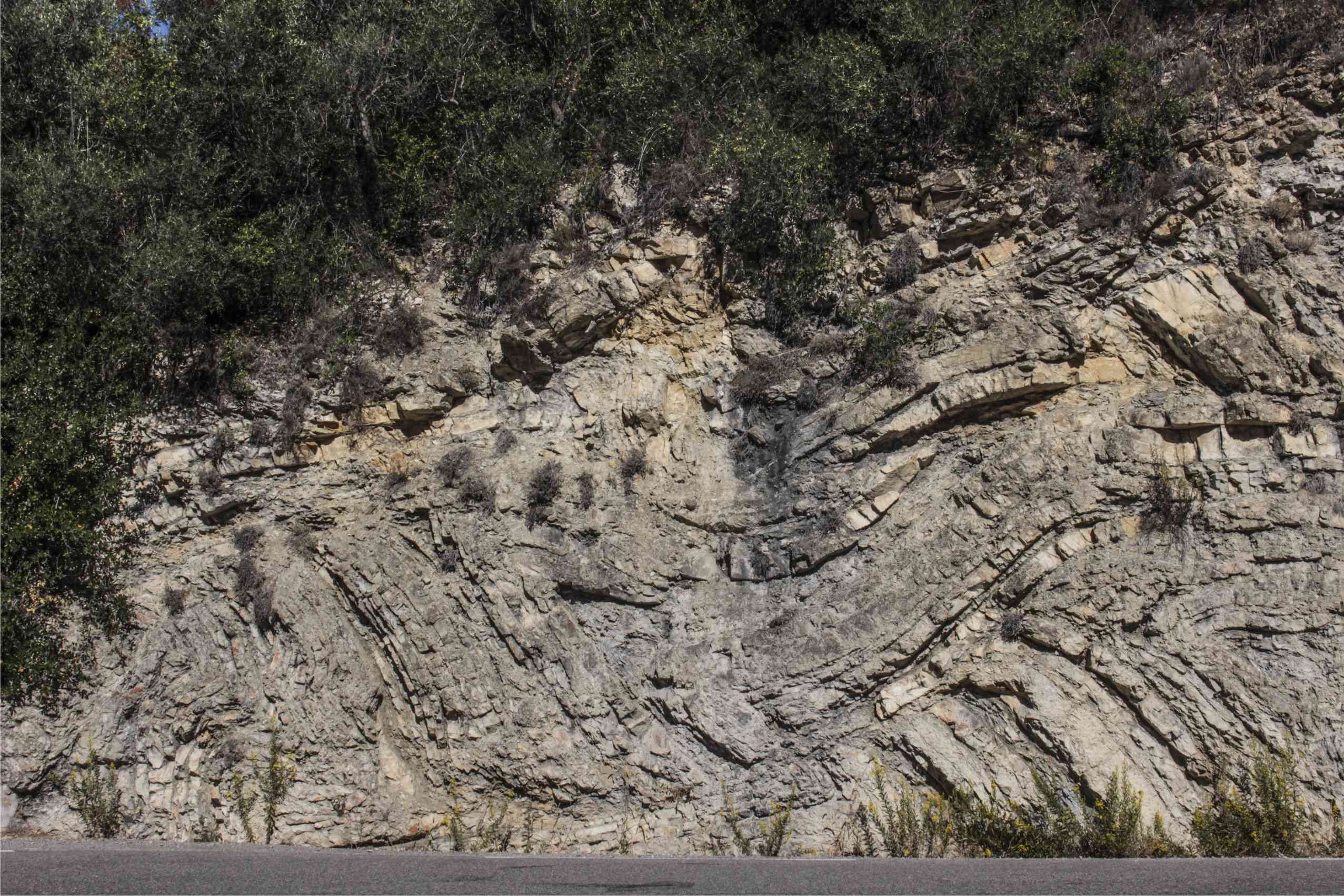

Un peu plus bas dans la vallée de l'Argentina, on peut voir ceci (ABG, grès de Bordighera) :
Certains bancs sont déformés alors que d'autres non. Tous les plis qu'on vient de voir sont en fait des slumps.
De loin ça n'a pas l'air si compliqué, mais de près impossible de suivre un seul banc sans le perdre : les plis se recoupent les uns les autres et se superposent.
Les plis alpins sont d'une longueur d'onde supérieure d'après la carte géol, mais je n'en ai pas vu dans le paysage (ni vraiment cherché). Tout ceux que j'ai pu voir à l'échelle de l'affleurement sont synsédimentaires.

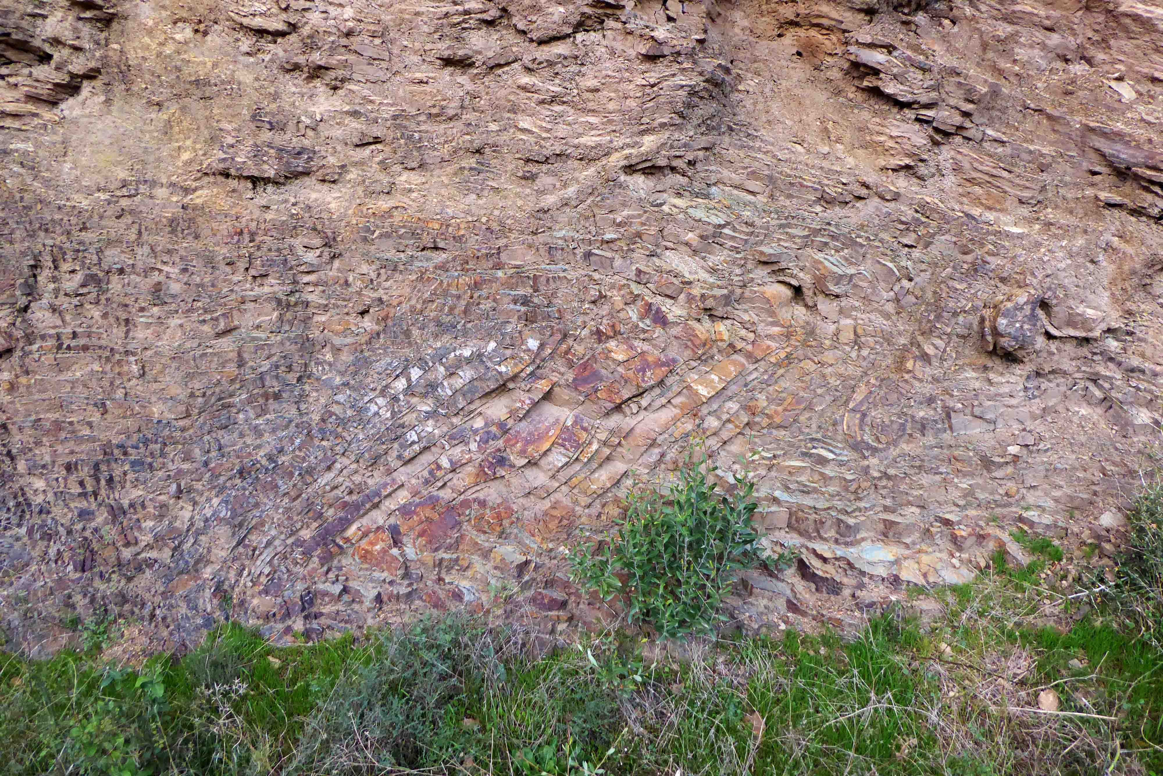

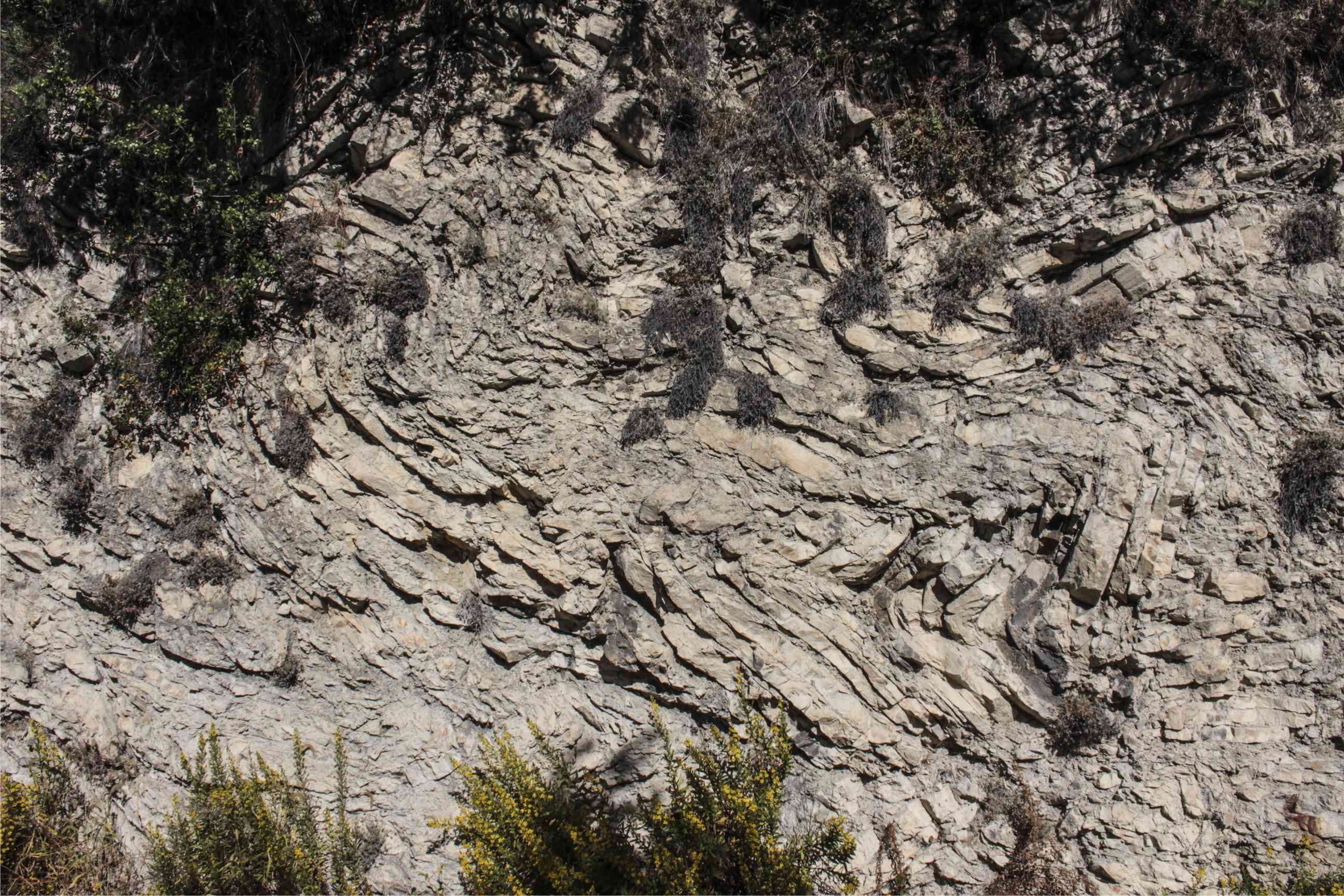

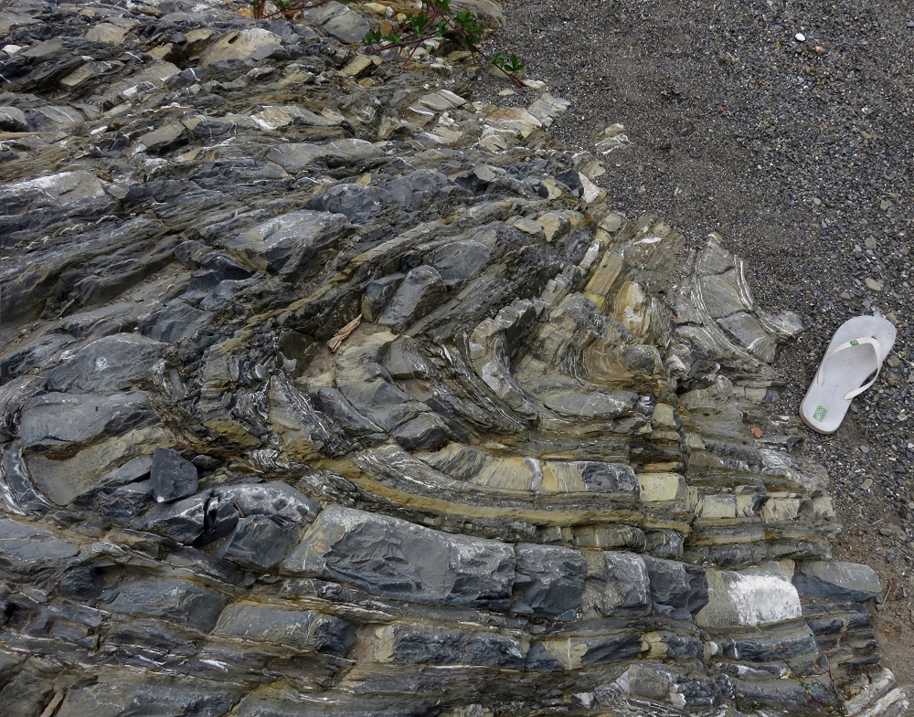

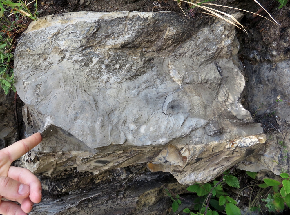

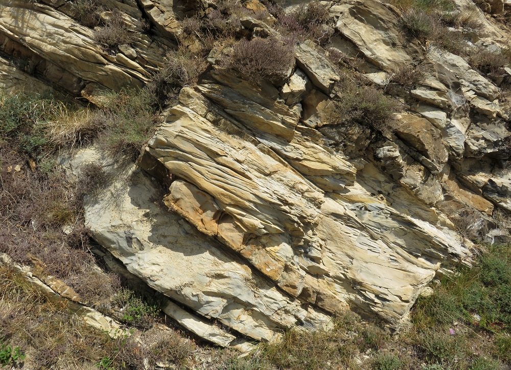

Quelques autres exemples du mix de déformations synsédimentaires et alpines au nord de Carpasio, dans le FSM (flyschs de San Remo) :
  • plis et lamines
  • surface "d'érosion"

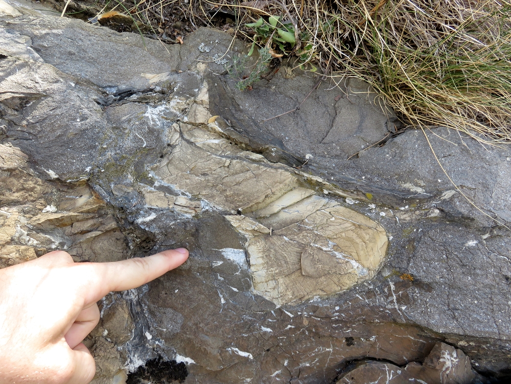

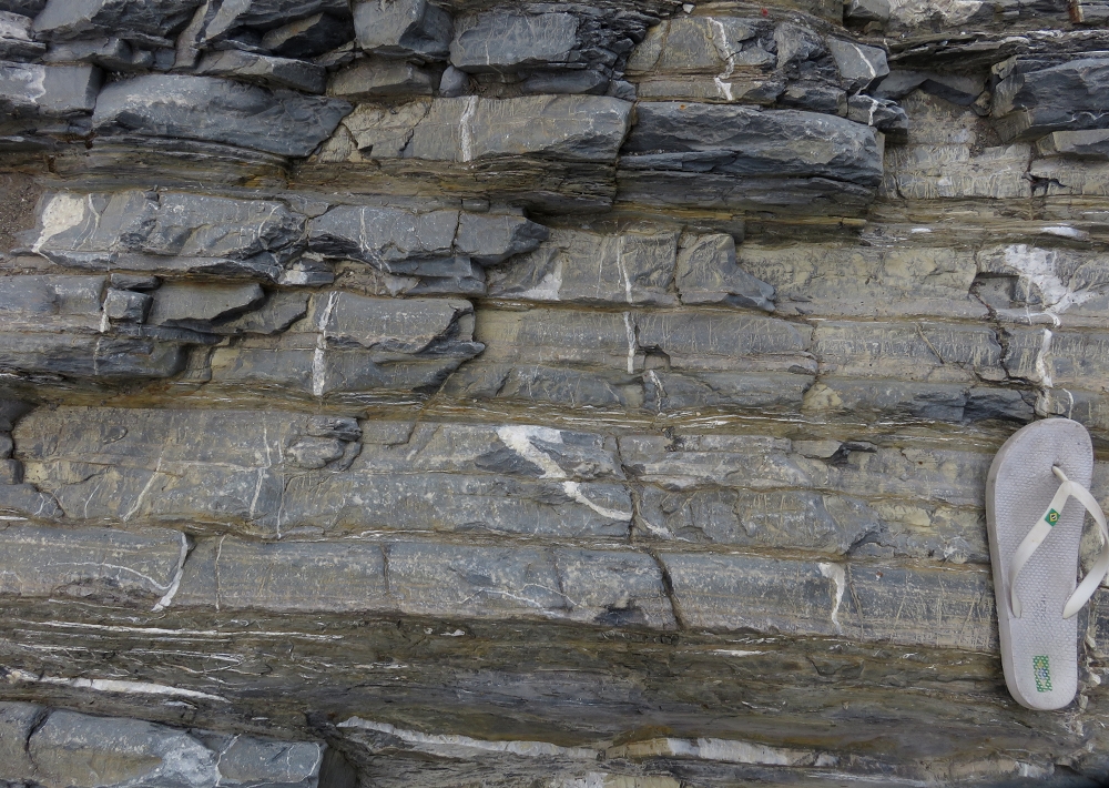

  • morceau de banc calcaire disloqué, phagocyté par les grès et déformé.

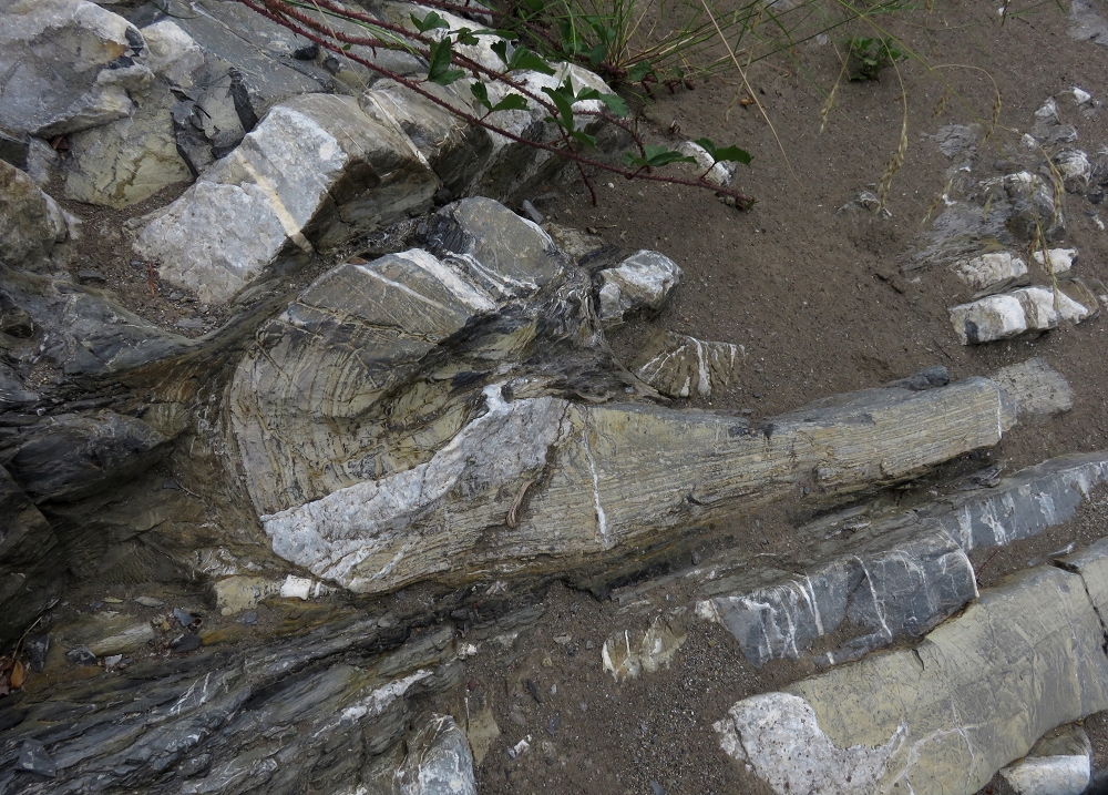

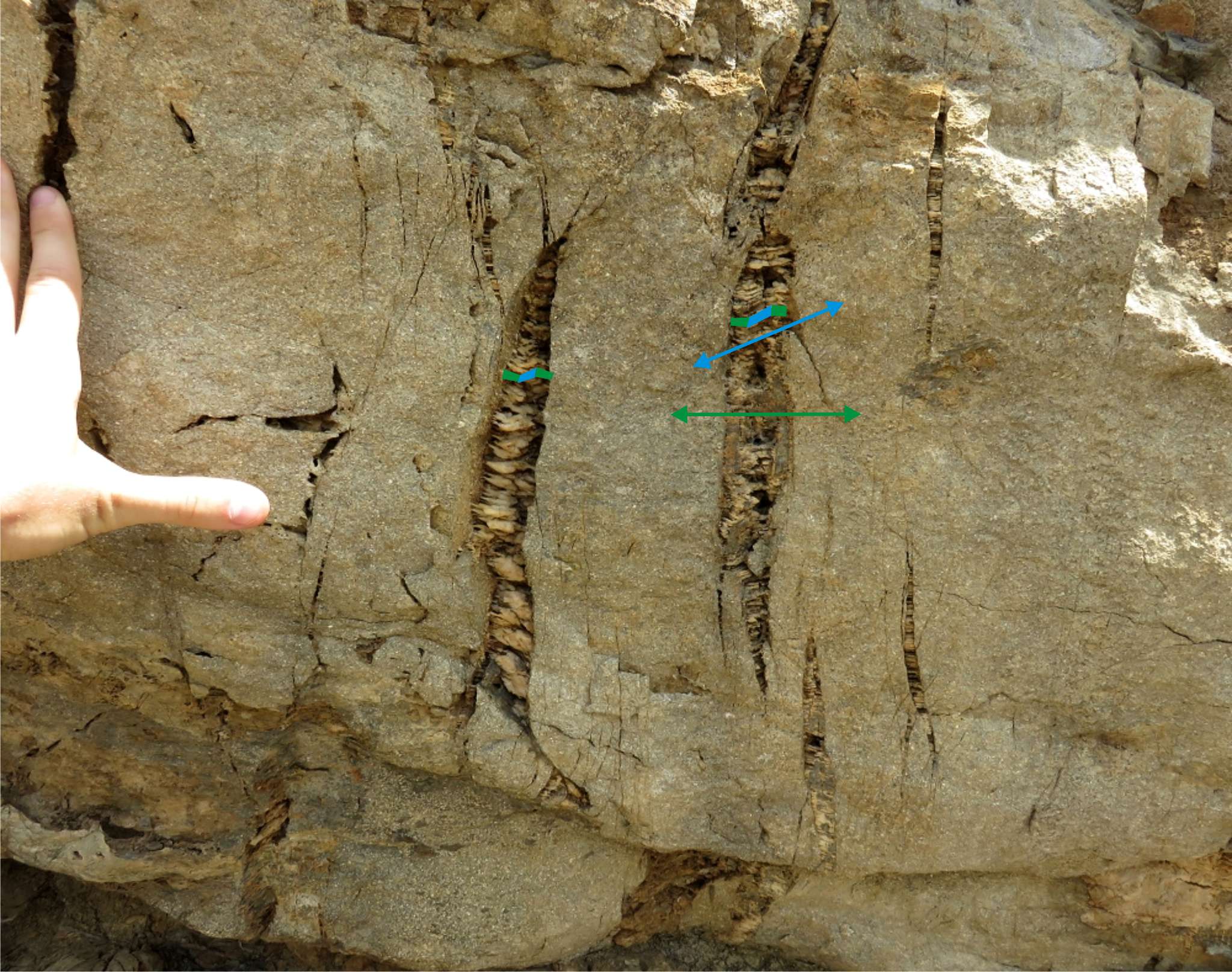

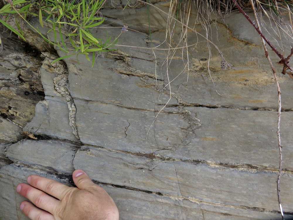

Quelques marques de la déformation alpine, je passe vite puisque ça ne rentre pas dans le sujet "Plis divers" :
  • stylolithe

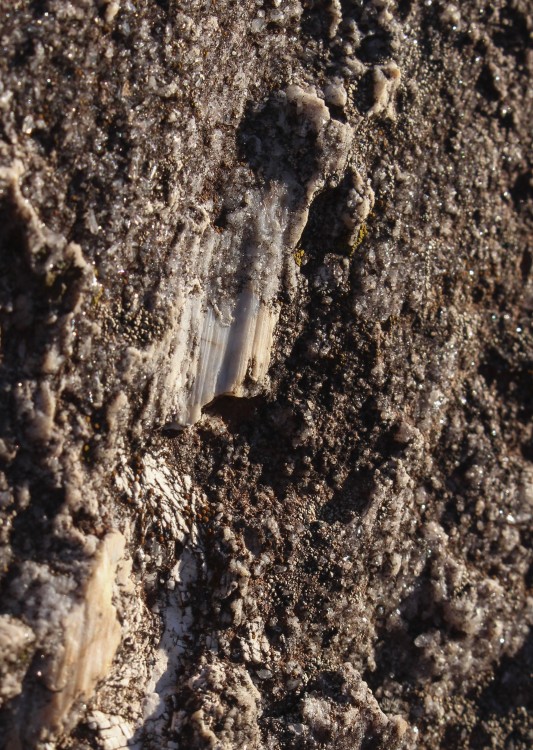

  • ou fentes de tension (les quartz ont grandi dans le sens de l'ouverture)

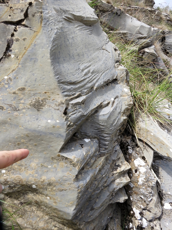

  • petit cisaillement et sigmoïdes dans les calcaires (top à droite de l'image)
  • stylolithe
L'équivalent latéral de ces turbidites ligures forme dans la région de Gênes de beaux plis dans les monts de l'arrière-pays, visibles depuis l'autoroute.

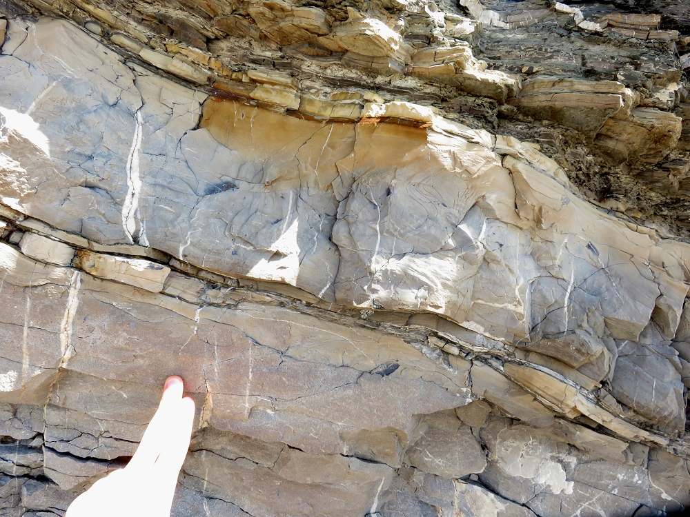

De bien beaux plis en effet. Mais il me semble que tu as quelques plis tectoniques et pas seulement des slumps (de slump je n'en vois qu'un, mais c'est sur photo).
Pour le stylolite, je ne suis pas sûr. Si c'est un stylolite, il a du être ouvert pour avoir ce remplissage.
Les fentes, et la croissance des cristaux de quartz montrent bien la rotation de l'axe d'allongement, donc la rotation de l' ellipsoïde de déformation.
Enfin la dernière photo, tu parles de cisaillement, et pourquoi pas de schistosité sur le flanc inverse d'un pli? sans doute parce que tu n'en observes pas ailleurs. Top à droite de l'image c'est pour dire que le haut de la série est à droite?
En tout cas merci du partage.

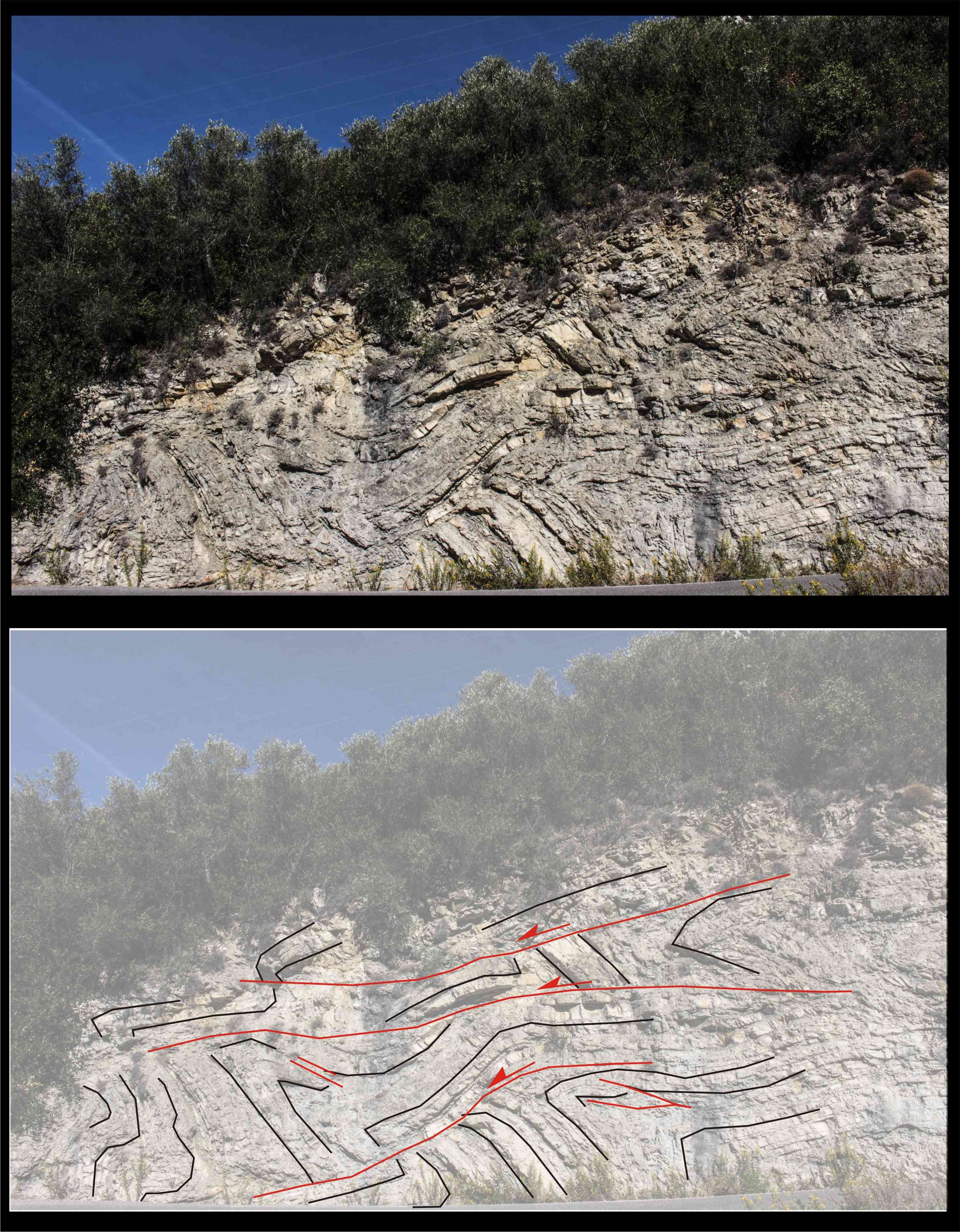

En fait je pensais à première vue que les plis étaient tous tectoniques (des plis parasites) étant donné le contexte, mais il y a quand même pas mal de trucs embêtants. Cette isopacité non respectée dans les charnières, ces sous-plis intrabancs à l'échelle des lamines (coaxiaux aux "grands plis"), la non-pénétrativité du plissement, qui n'affecte que certains bancs et pas ceux autour sans structures d'amortissement visibles, les angles d'ouverture très faibles (on devrait largement avoir atteint le point de rupture des calcaires et grès sur certains plis quasiment isoclinaux)... Ce sont des géométries qui rappellent ce qu'on peut voir dans des roches déformées sous des conditions très métamorphiques, avec du fluage.
Je pense que la déformation de sédiments pas complètement consolidés pourrait donner ce genre de choses.
Oui pour la schisto déflectée c'est bien plus probable.  :sourire:
Donc j'ai raté le pli  !
J'ai voulu dire que si c'était un petit cisaillement, ce serait dextre avec le bloc du haut se déplaçant vers la droite.
Pourrais-tu me montrer la rotation des quartz, je ne la vois pas ?
Invité jean francois06
@Lucailloux

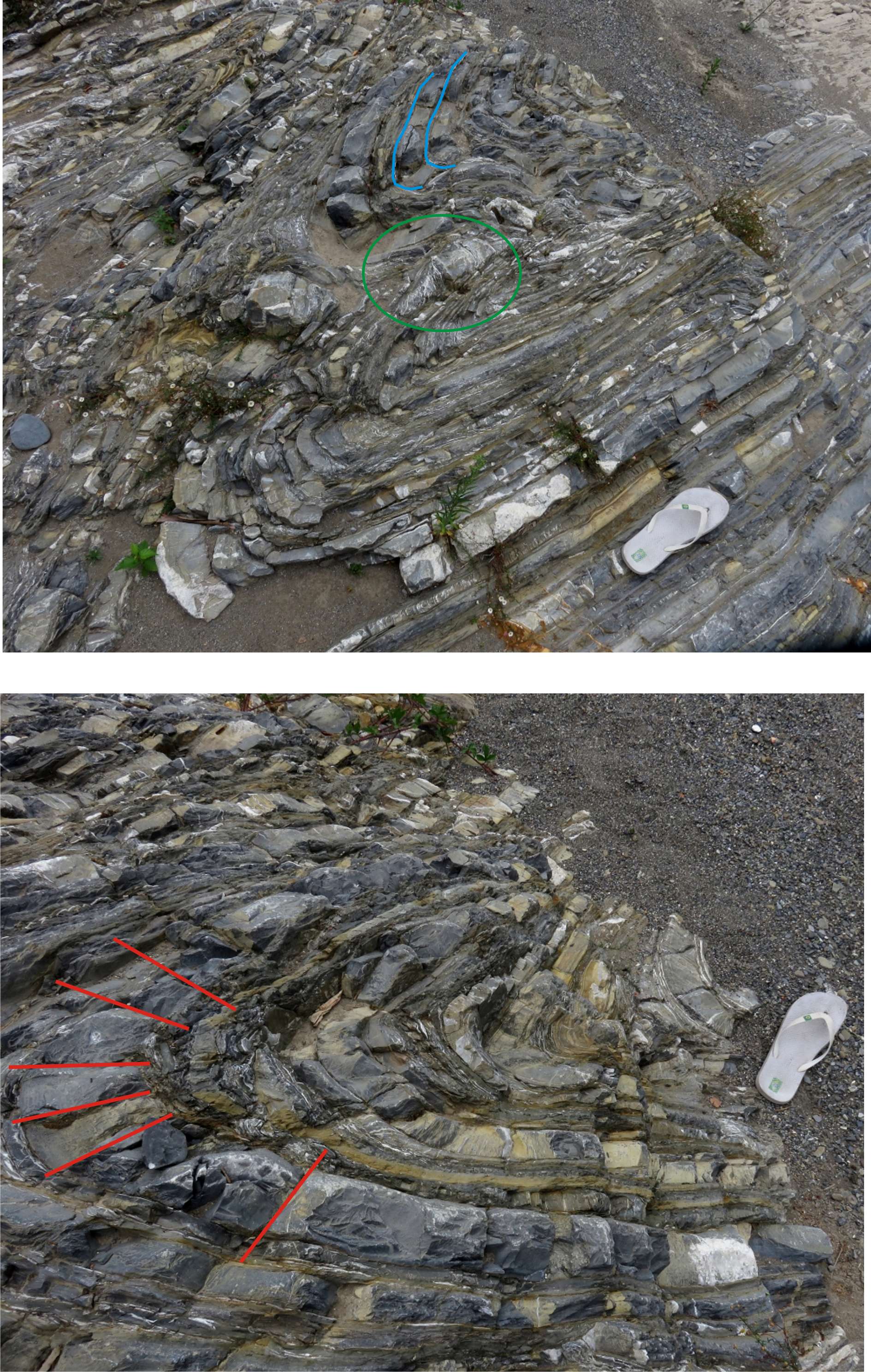

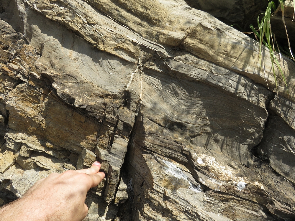

pour commencer les fentes :
On voit bien sur ton exemple que la croissance des cristaux de quartz suit la rotation progressive des axes de contraintes, en bleu et en vert les deux états extrêmes.
Les plis.
Sur la première photo, j'ai entouré  une charnière de pli, on y voit de nombreuses fentes, bourrage? Sur cette même photo, en bleu j'ai surligné des fentes, elles suivent le plissement, on voit la même chose sur l'autre photo.
Il y a bien des fentes qui peuvent se former avec des strates horizontales (il faut chercher "calcite beef" sur internet) par surpression de fluide sans grosse contrainte tectonique, mais dans ce cas là pas de slump, la colonne sédimentaire est déjà trop importante.
Ici il faut plutôt penser à de la tectonique et des fluides qui circulent entre les bancs. le plissement arrivant par la suite.
De plus en rouge j'ai souligné la fracturation en éventail lié au pli. Tu as donc de la fracturation, des plis, des glissements bancs sur bancs liés à de la tectonique.

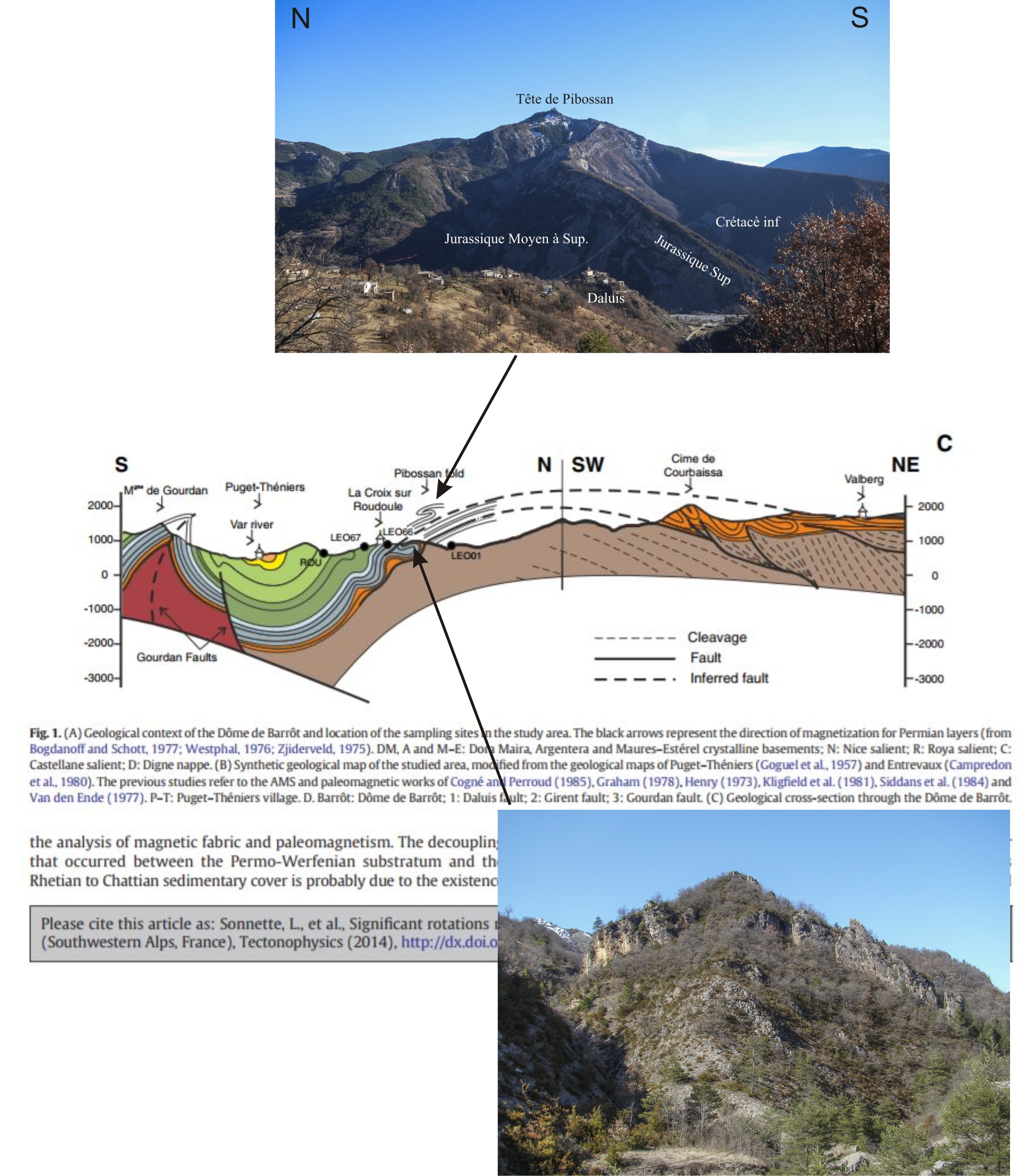

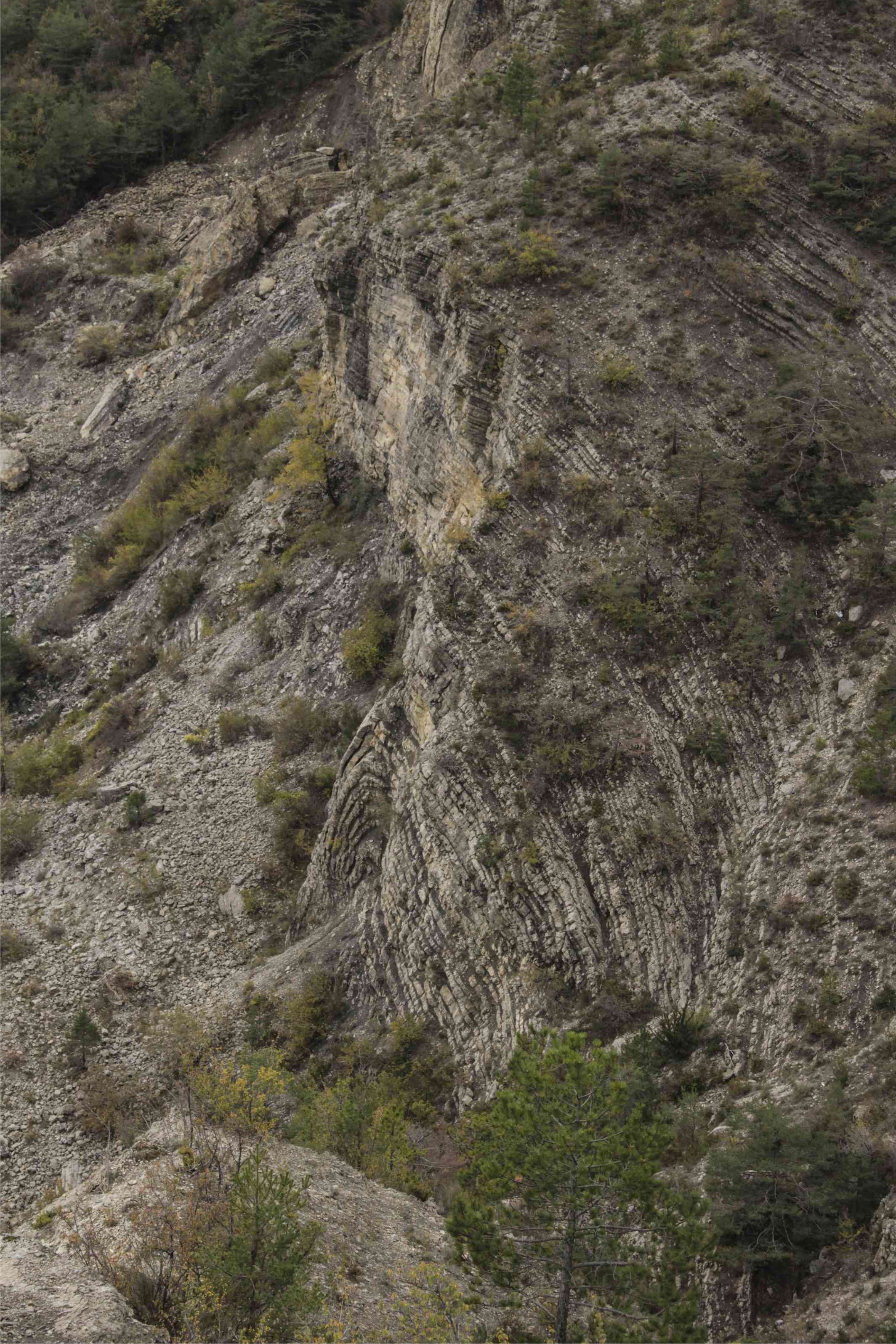

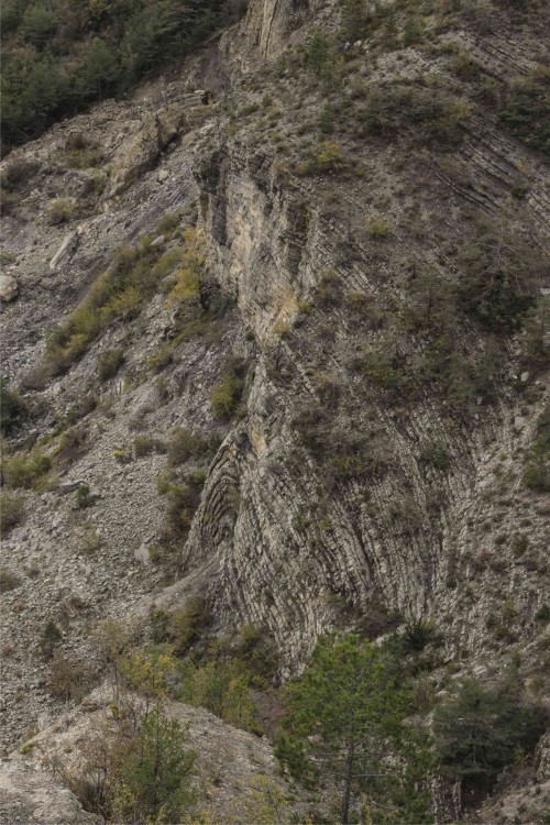

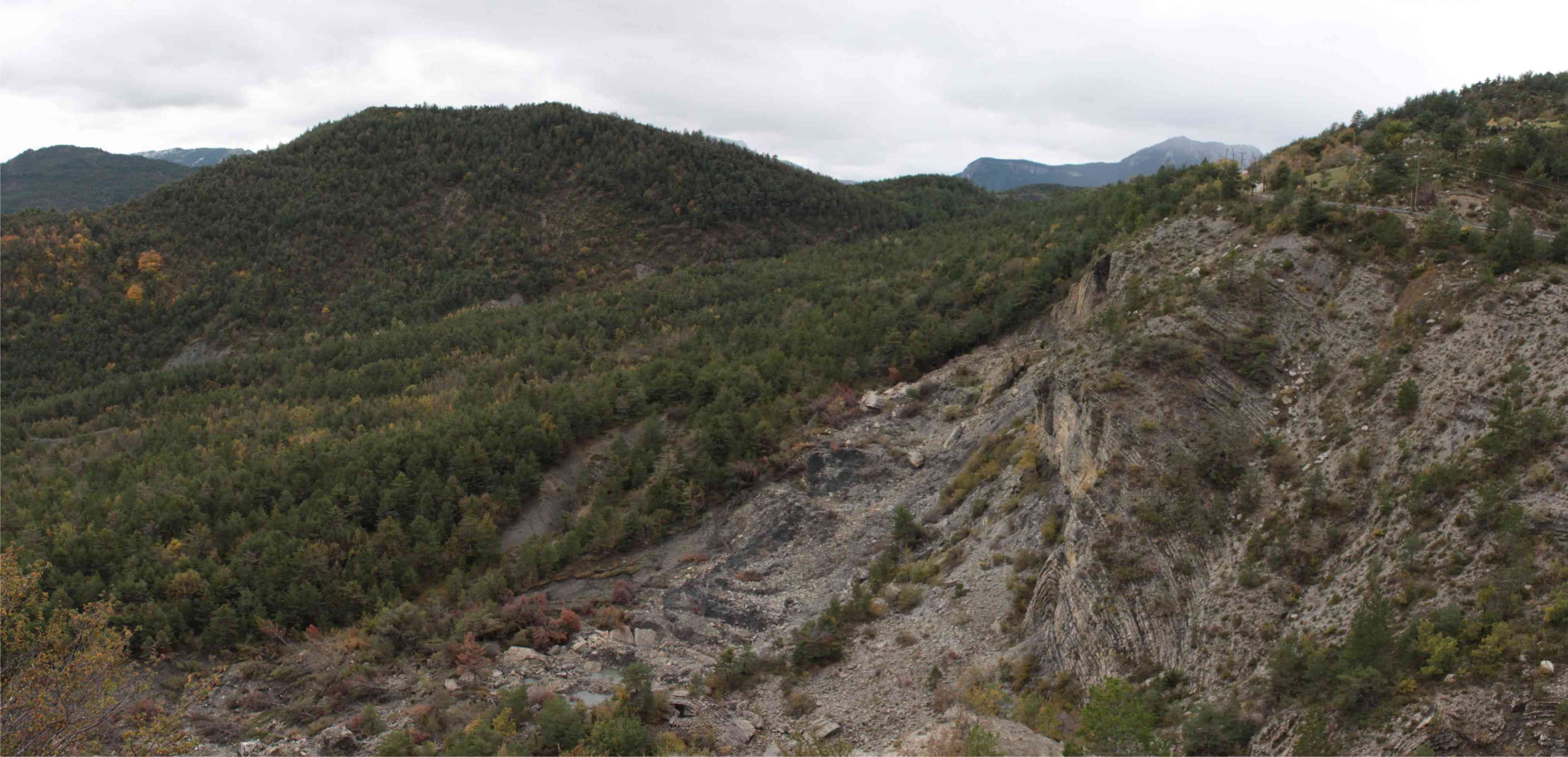

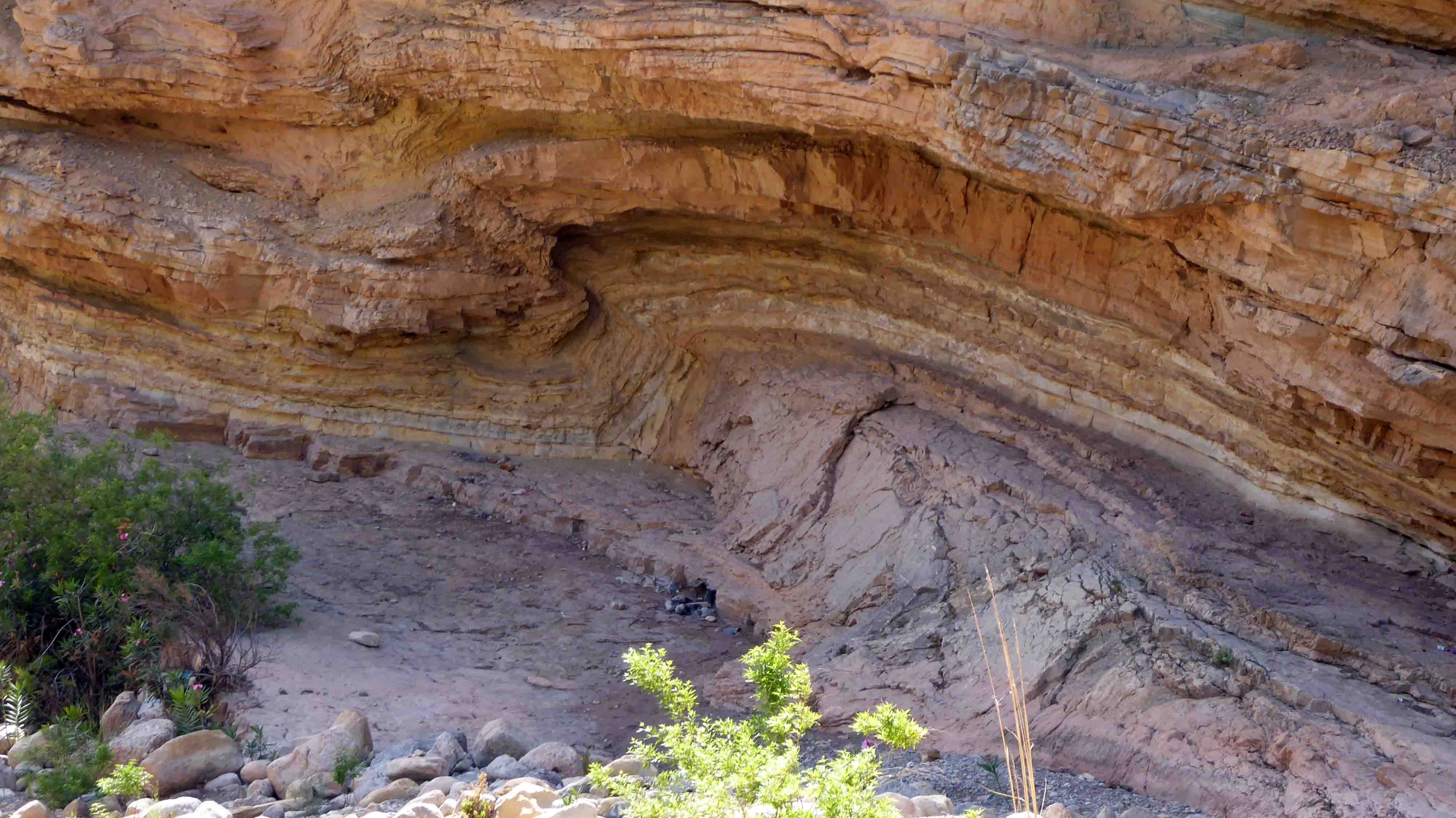

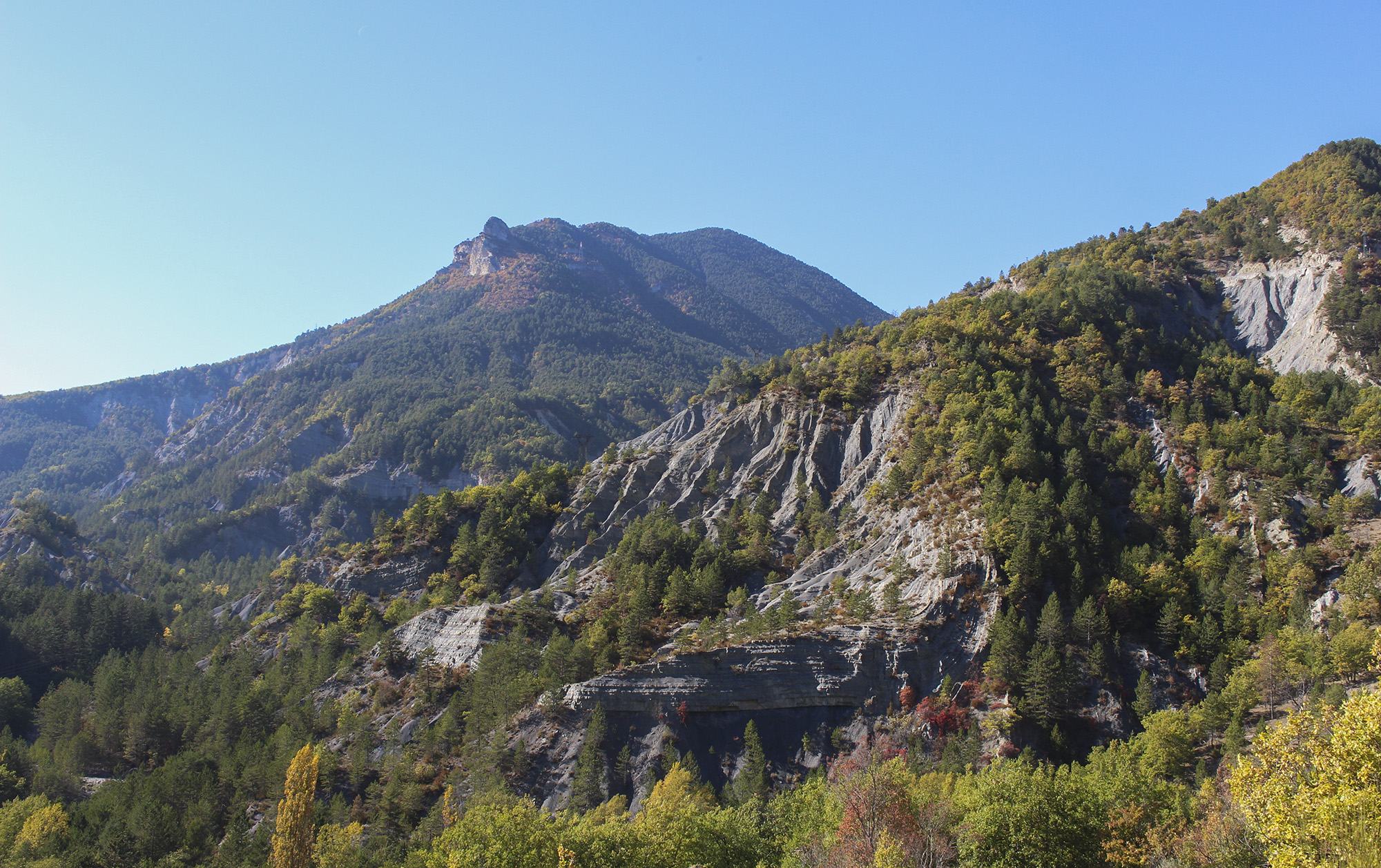

Quelques kilomètres au nord du synclinal de Saint Antonin, le dôme permien du Barrot.
Dans la série crétacé, au sud du dôme de Barrot, un synclinal avec un flanc nord très redressé.(point LEO67 sur la coupe ci dessous)

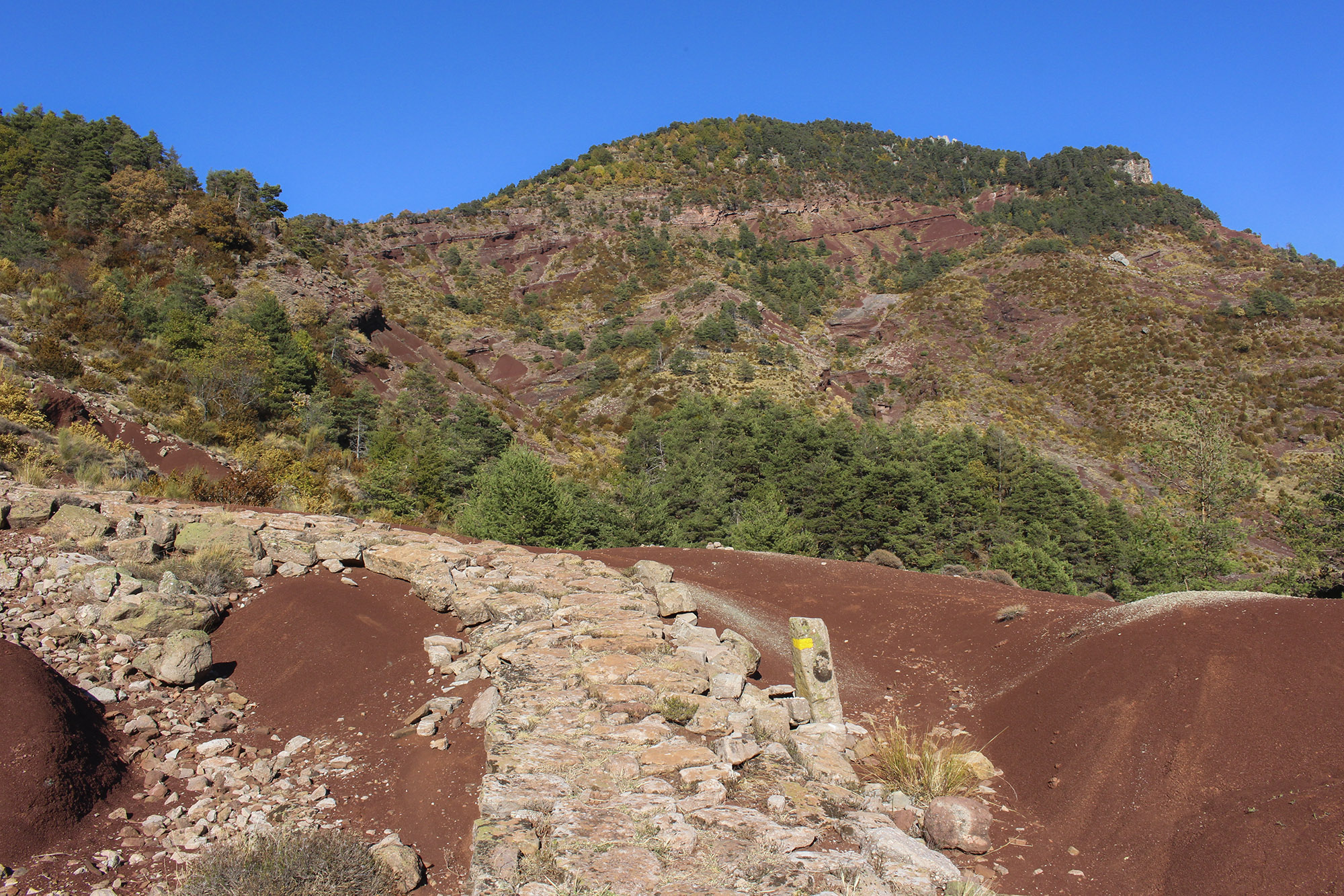

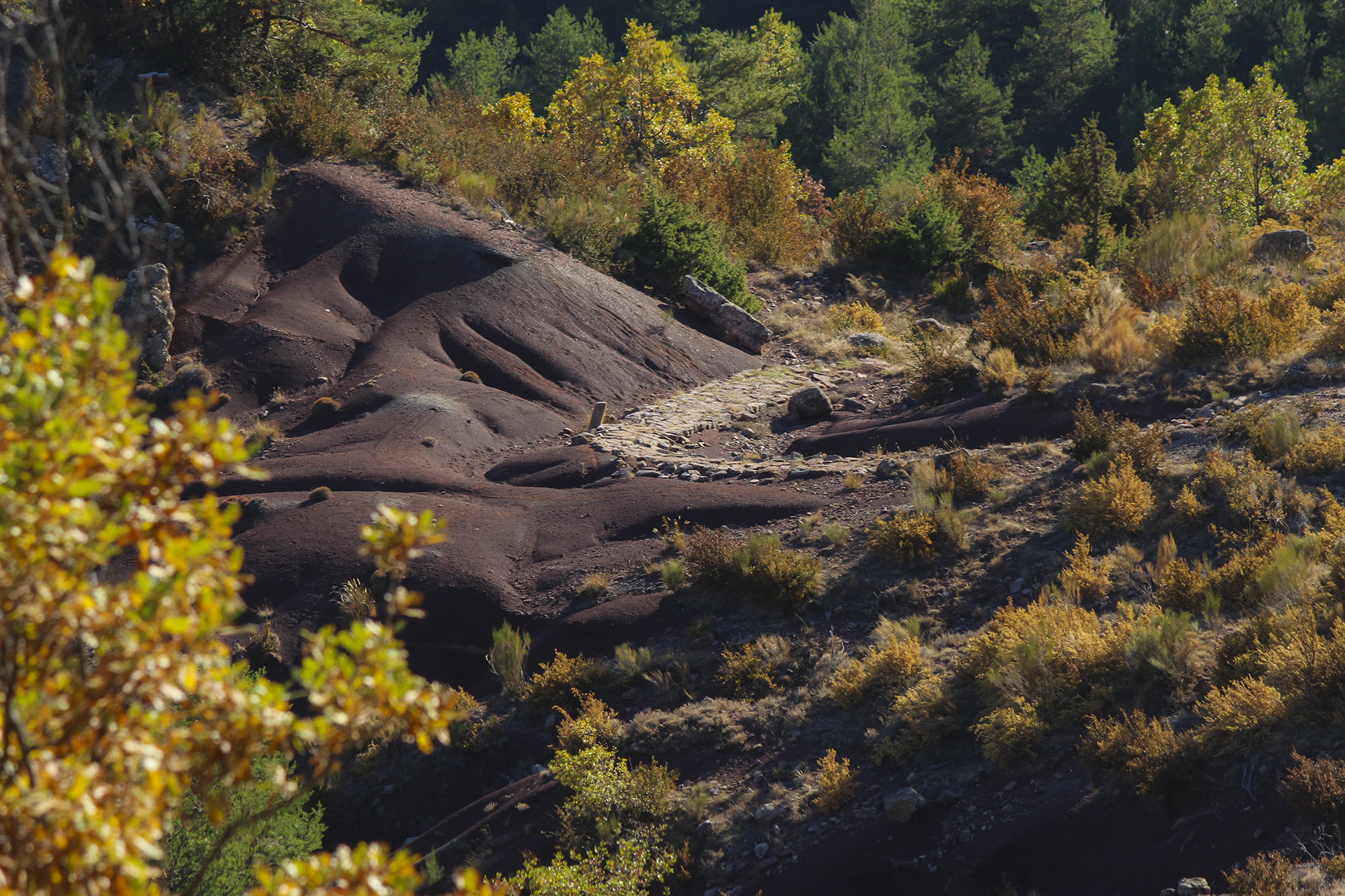

On arrive ensuite à Léouvé, connu pour ses mines de cuivre. De là on peut suivre un sentier pavé : voie romaine.
59e3adde2e19e_IMG_6893copie.thumb.jpg.bd6312ae39e4c4481b5b6d60bc0bed23.jpg59e3ad5729a9c_IMG_6855copie.thumb.jpg.c4871810be02c531973dca36e0378f19.jpg

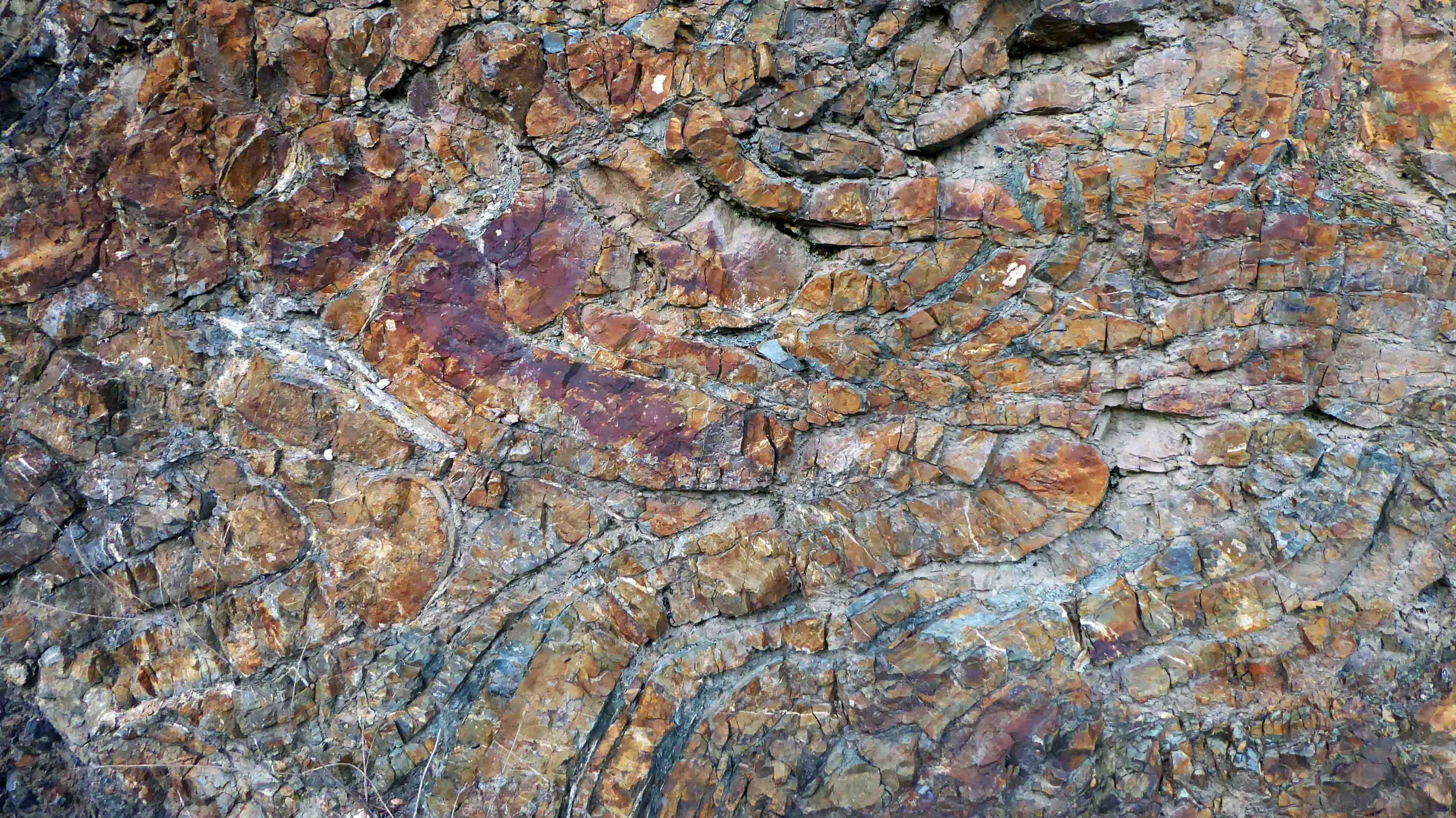

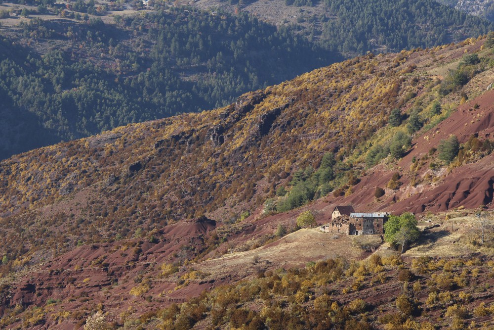

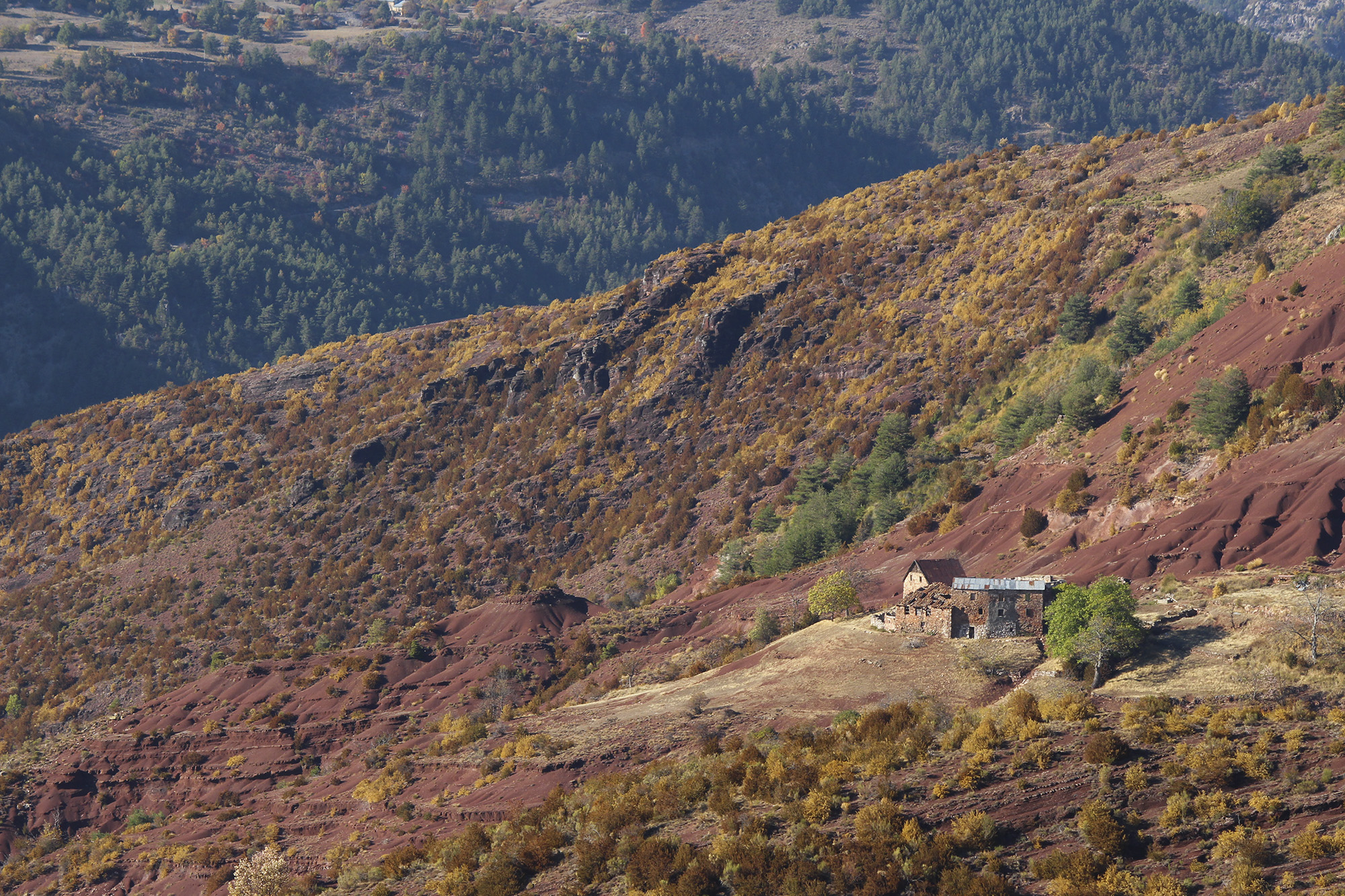

Cette voie romaine conduit au col de Roua et vers Guillaumes. La ferme de Roua.

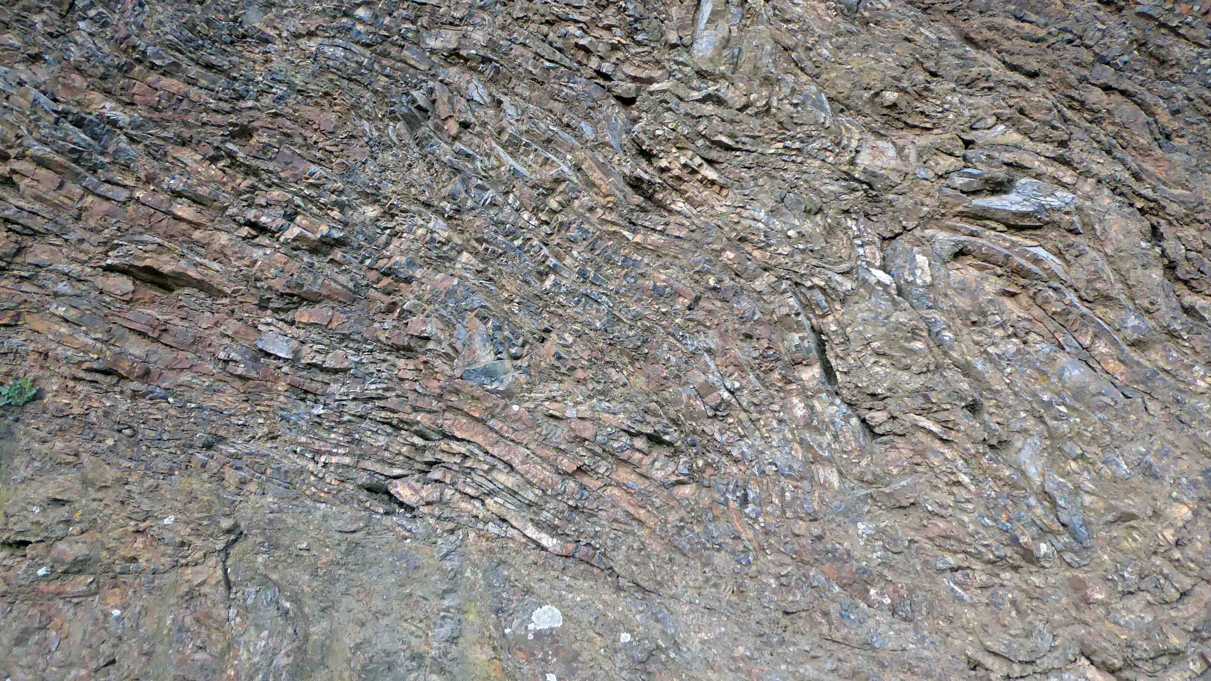

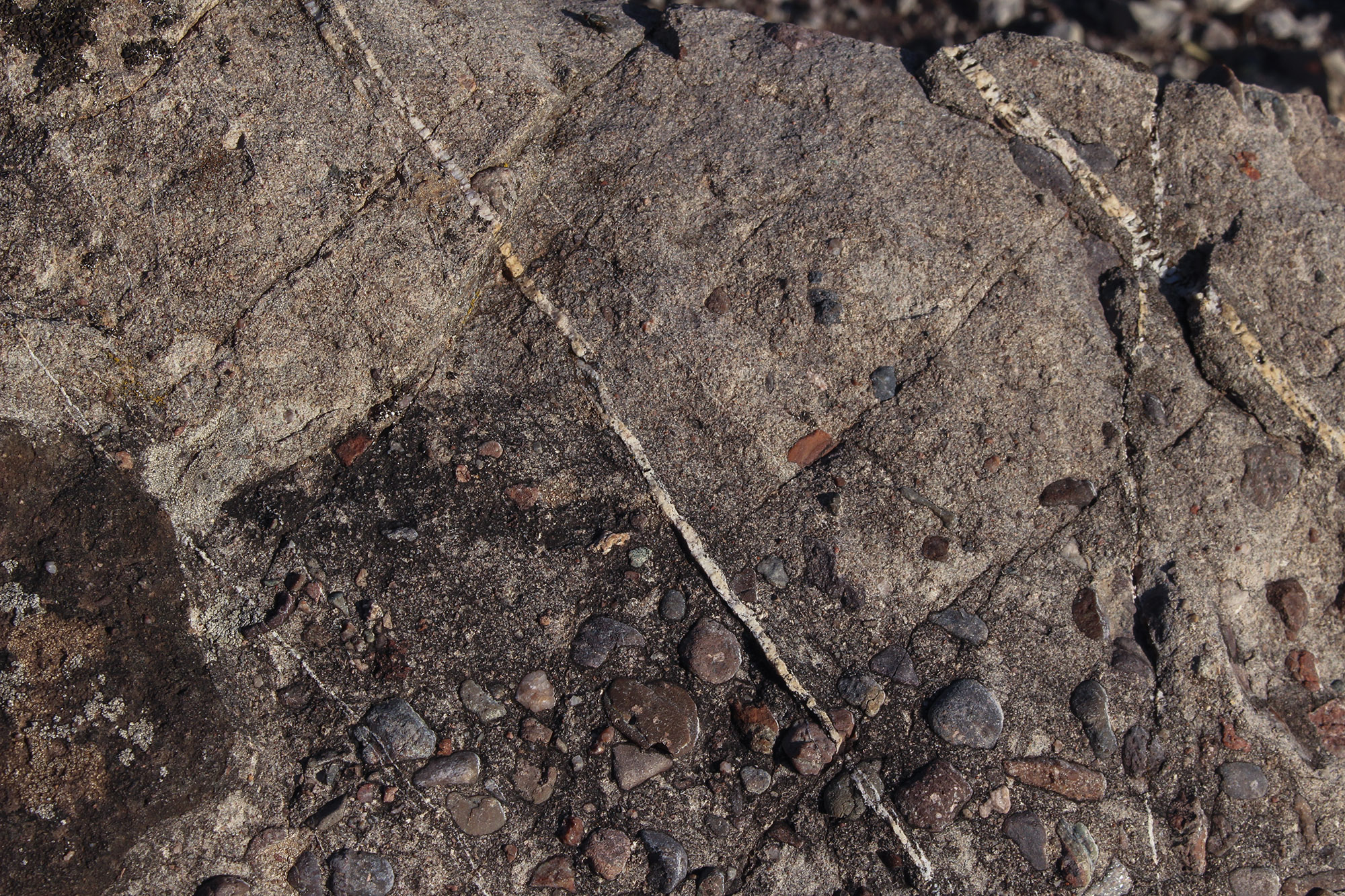

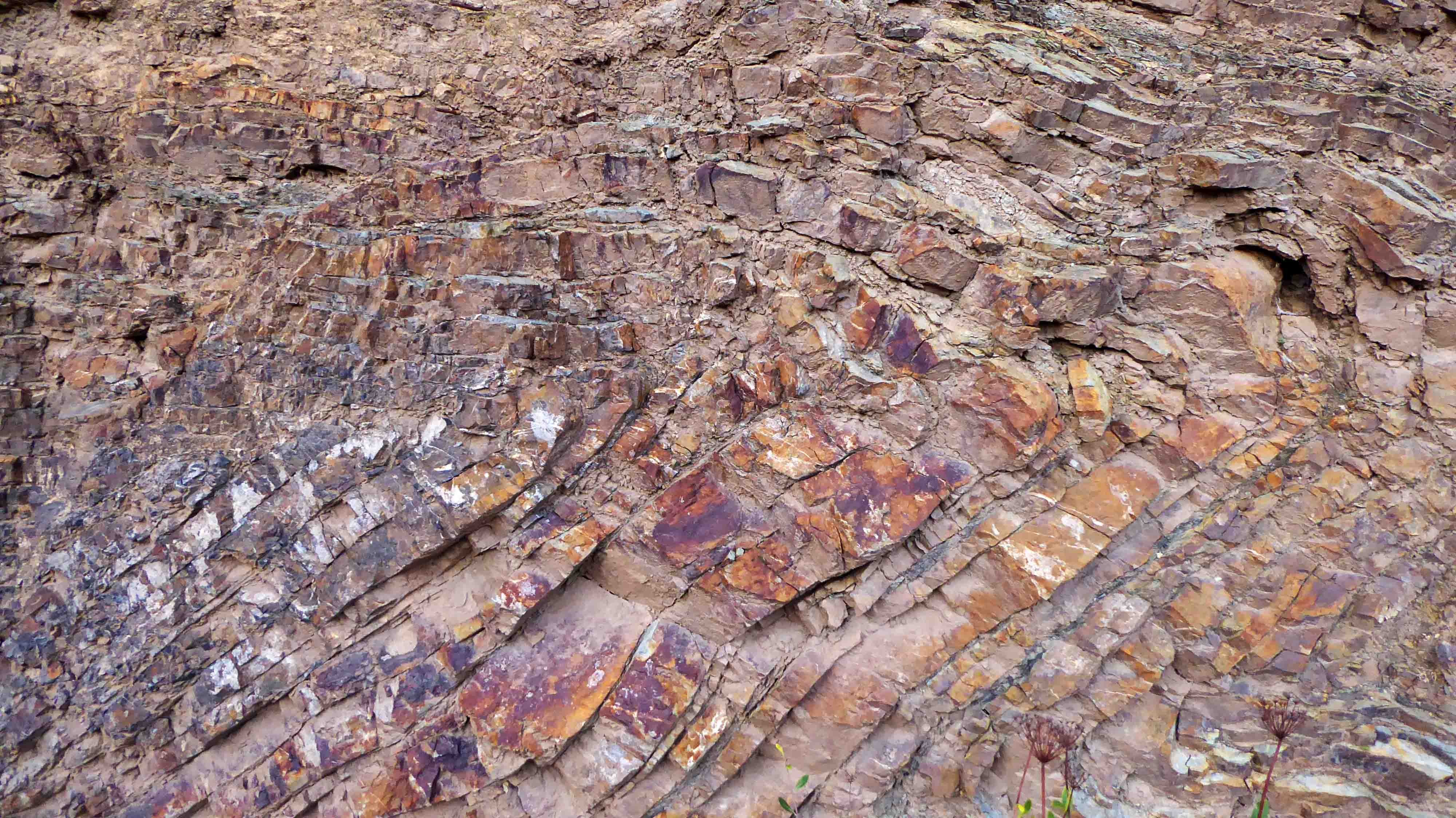

En chemin on peut observer les pélites, des conglomérats, des failles, des fentes .
59e3ad8555e88_IMG_6927copie.thumb.jpg.8e888f05f8fdce267b4d73012467c331.jpg59e3ada4135c3_IMG_6993copie.thumb.jpg.b0f4c5e53967c7755c725bf558babf68.jpg

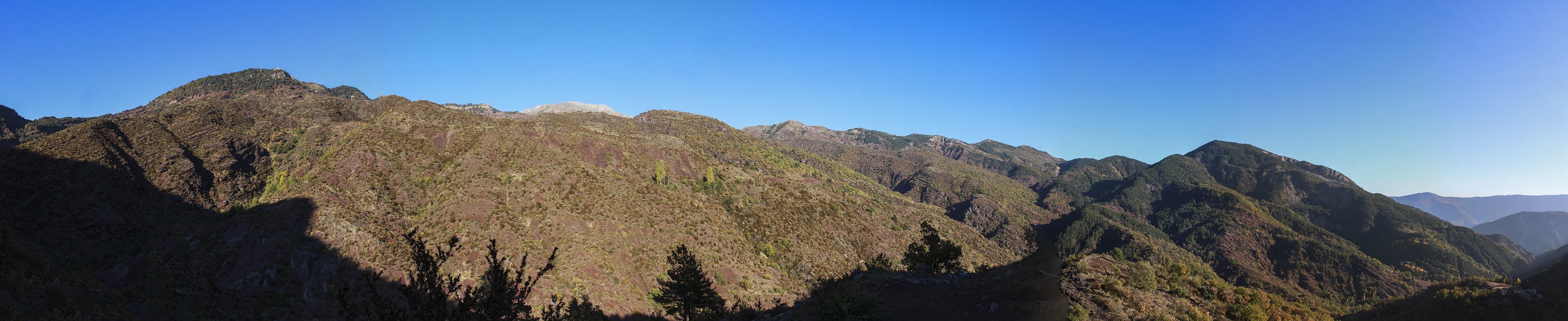

Et dans le paysage, le dôme anticlinal du Barrot. sur la photo le sud est à droite.
59e3ae1f4d28c_Group1-IMG_6904_IMG_6924-21imagescopie.thumb.jpg.f595c98a5a15d682789d445f163e986b.jpg

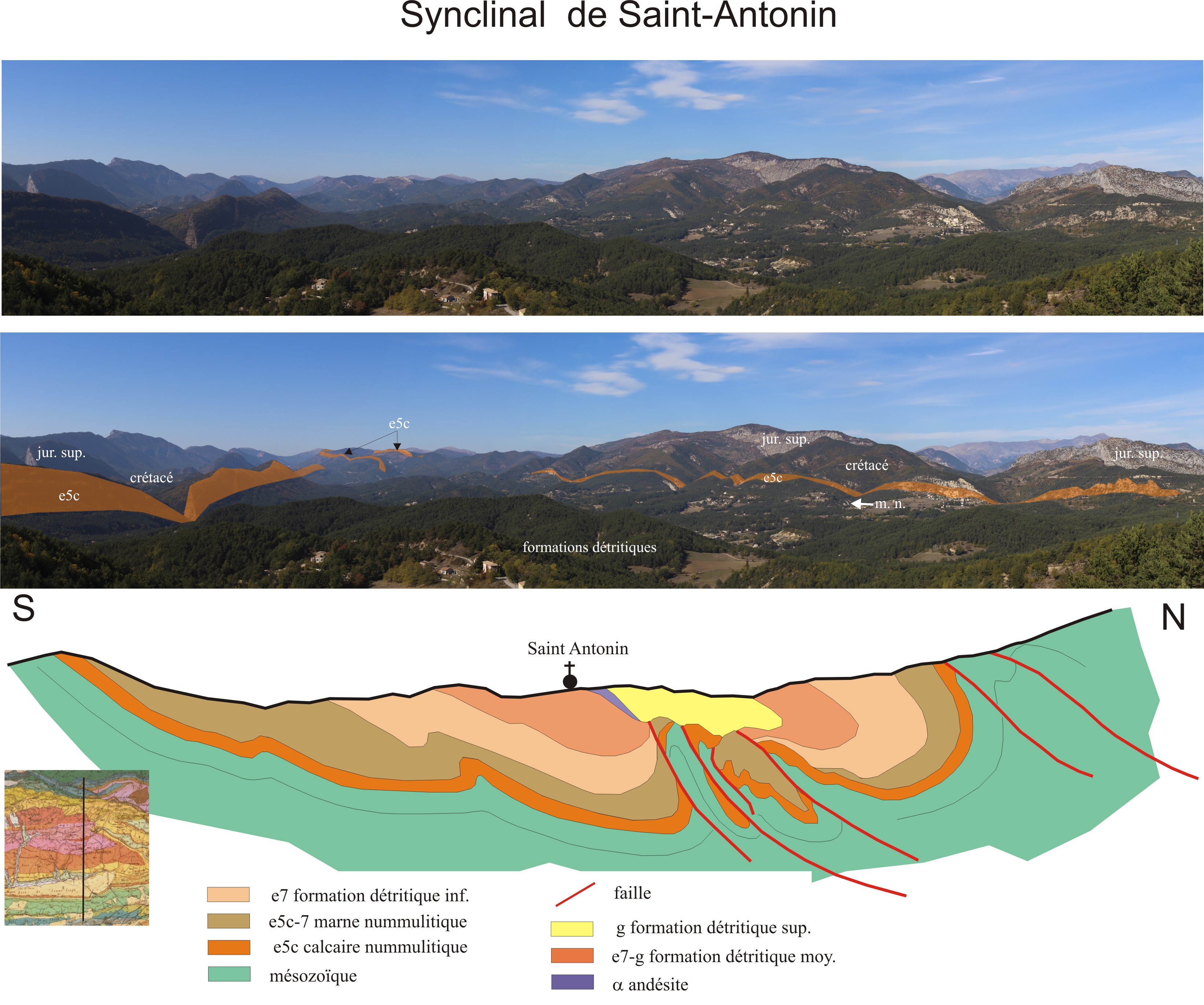

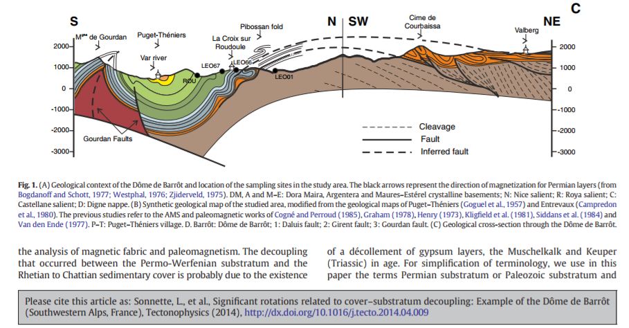

Enfin voici une coupe, que l'on pourrait accoler à celle du synclinal de Saint Antonin.
coupe issue de cet article : http://www.earth.sinica.edu.tw/~jclee/Sonnette_Tectonophysics 2014_Rotations-Dome-Barrot_in press_reduced.pdf
Des plis déjà postés et replacés sur la coupe. Le pli de la Tête de Pibossan et l'antiforme (synclinal renversé) de la Roudoule.

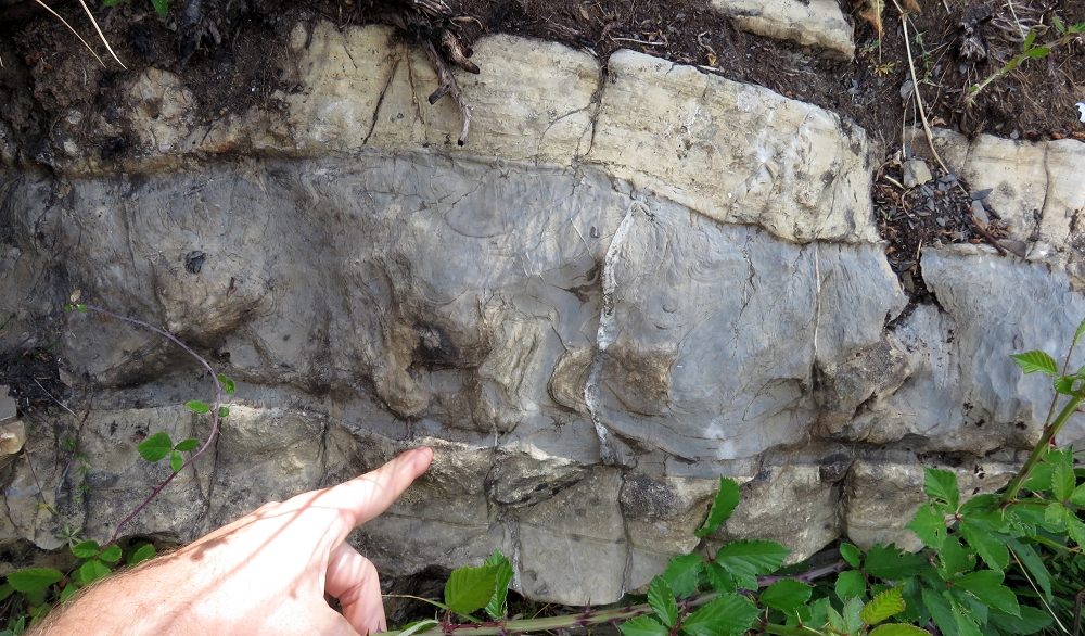

Avec un peu de retard, merci pour tes explications ! Tiens c'est marrant dans ces flyschs italiens, deux directions comme dans les français...
Pour l'anisopacité j'ai en fait trouvé quelques éléments de réponse, il paraîtrait que le plissement alpin dans les flyschs (piémontais) a commencé alors que la diagénèse n'était pas bien finie (lithifications hétérogènes, de gros contrastes rhéologiques au sein des mêmes bancs, des jeux de pression fluide etc), ce qui a pu donner des déformations d'aspect ductile en tout genre. Labaume (1987) décrit bien ces soft sediment deformations dans les flyschs de l'Embrunais-Ubaye.
Donc en effet, pas slump du tout et bien alpin (?), quoiqu'un peu particulier.

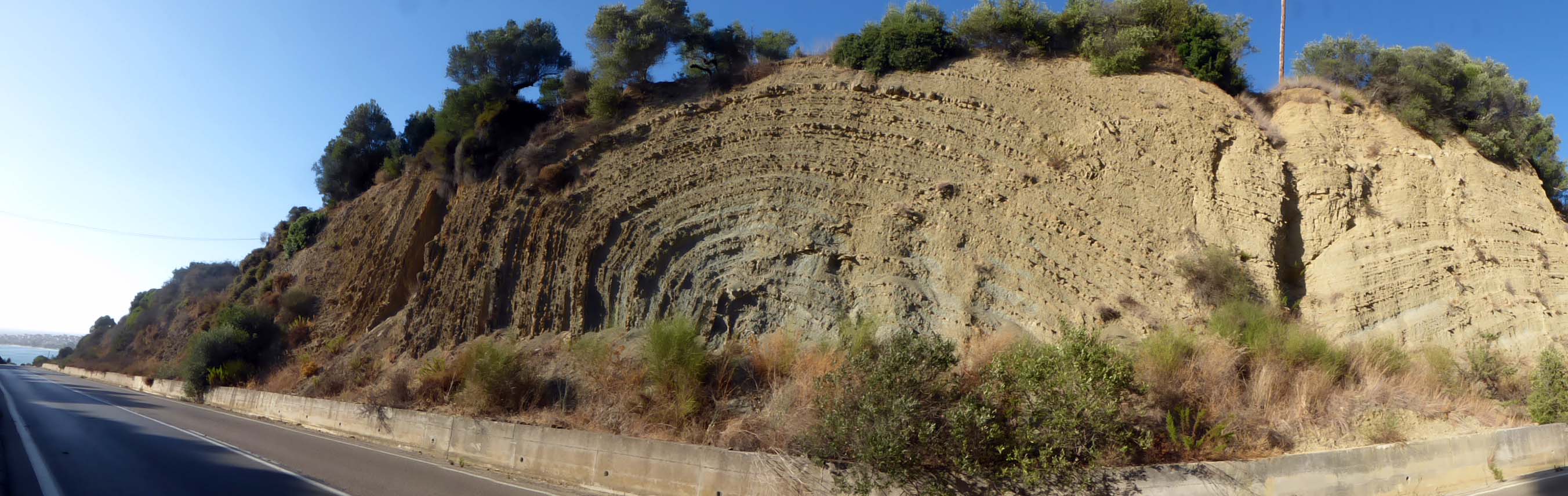

Des plis, des failles, premier lacet en sortant de Touët-de -l'Escarène en montant au Col de Braus.

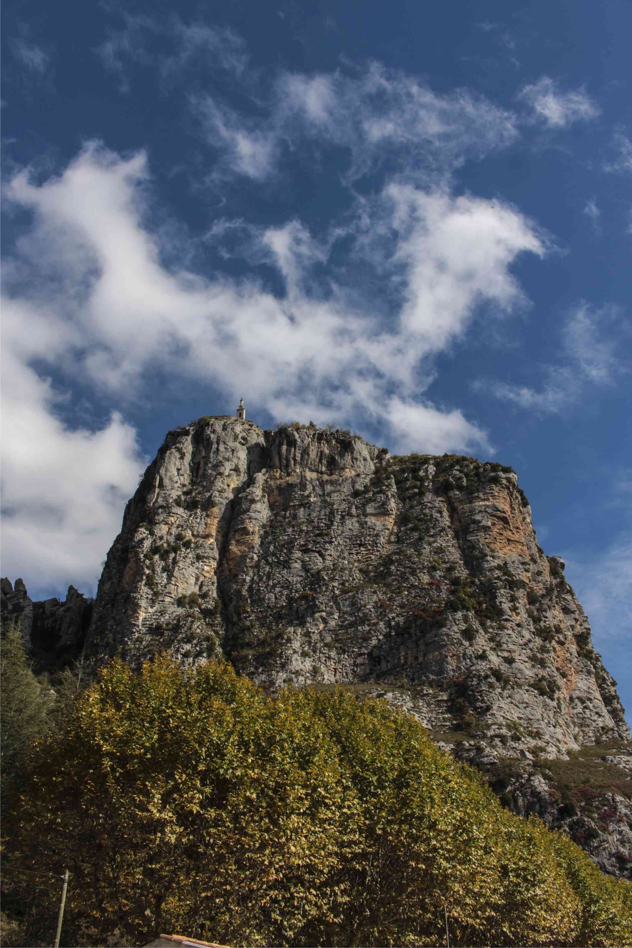

De l'Arc de Nice, à l'Arc de Castellane.
Le Roc
Plis dans le jurassique moyen.
Une vue plus rapprochée

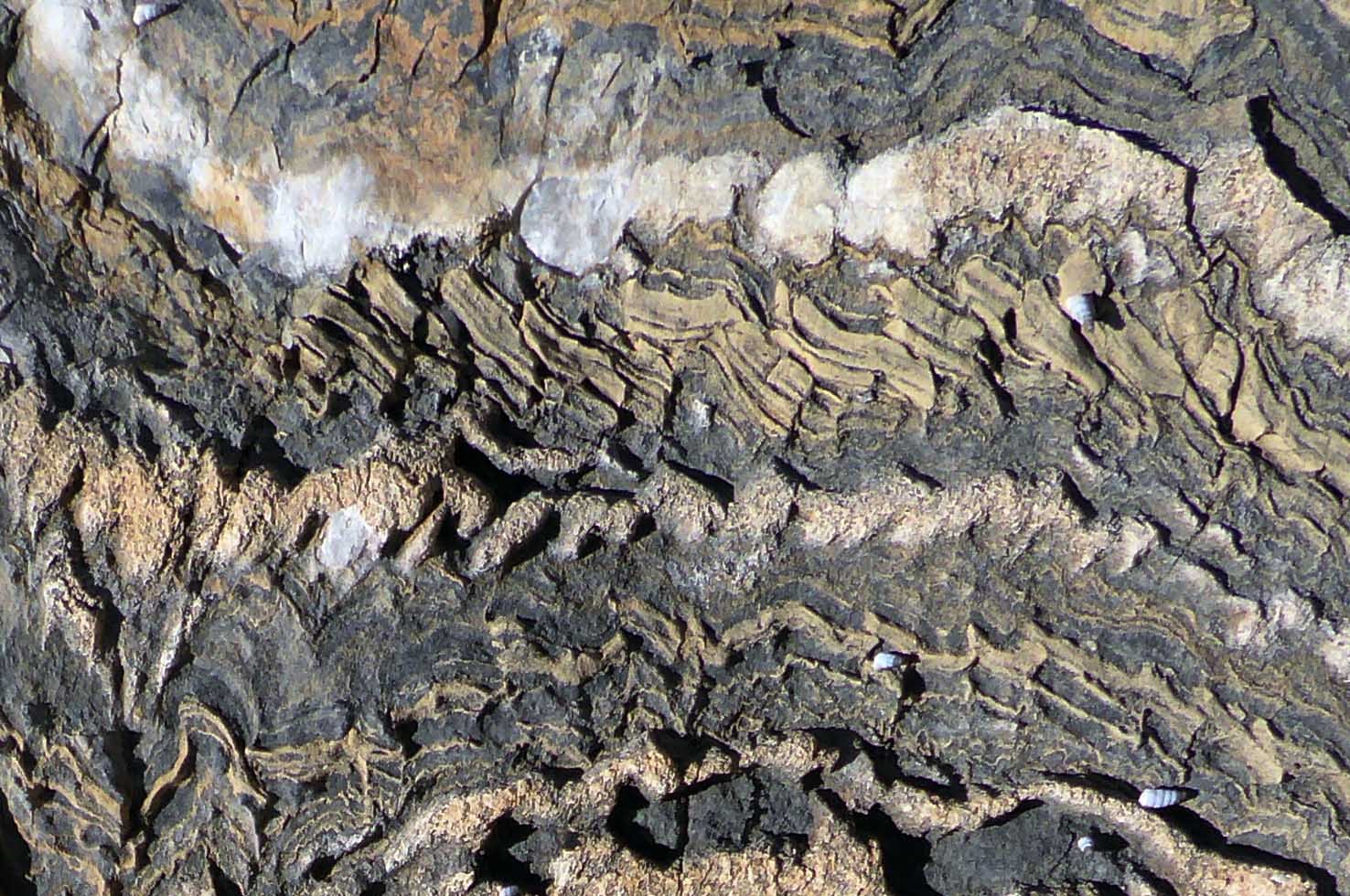

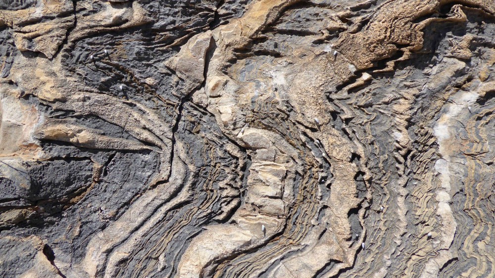

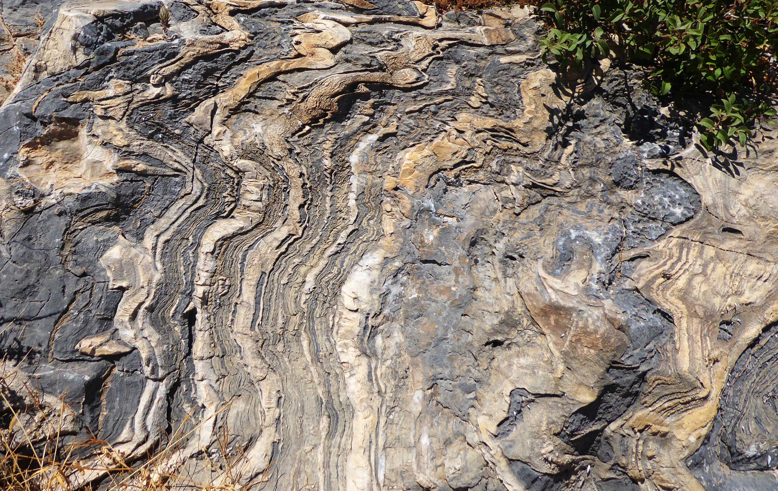

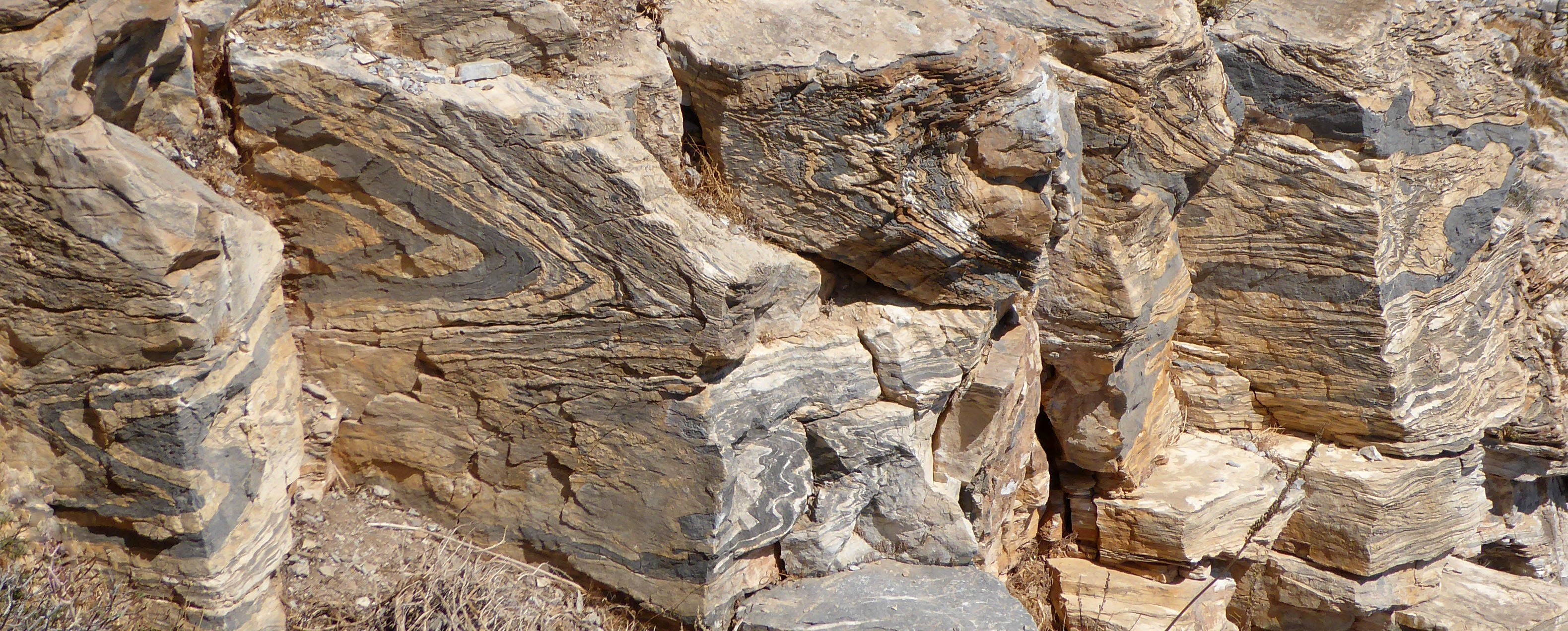

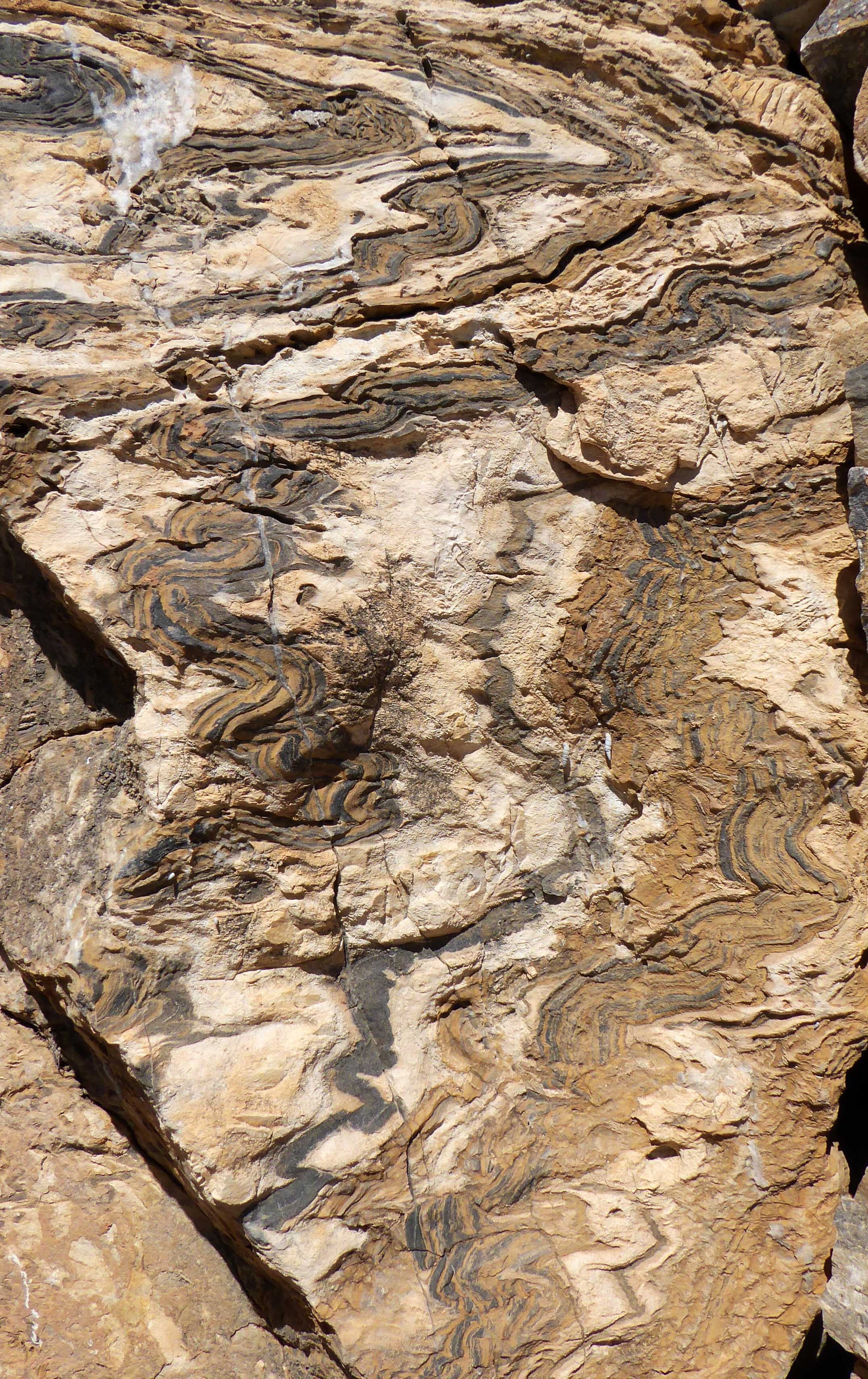

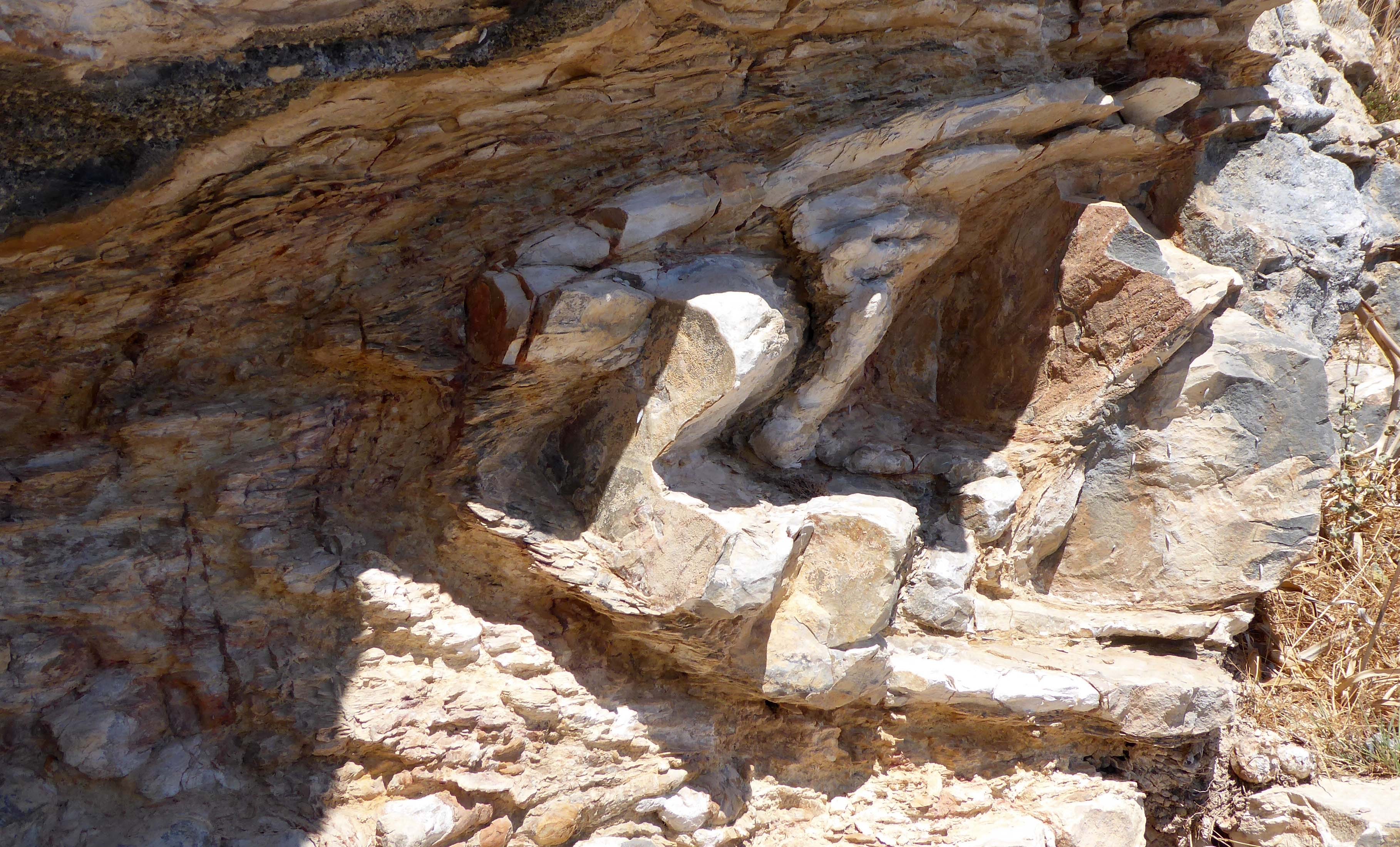

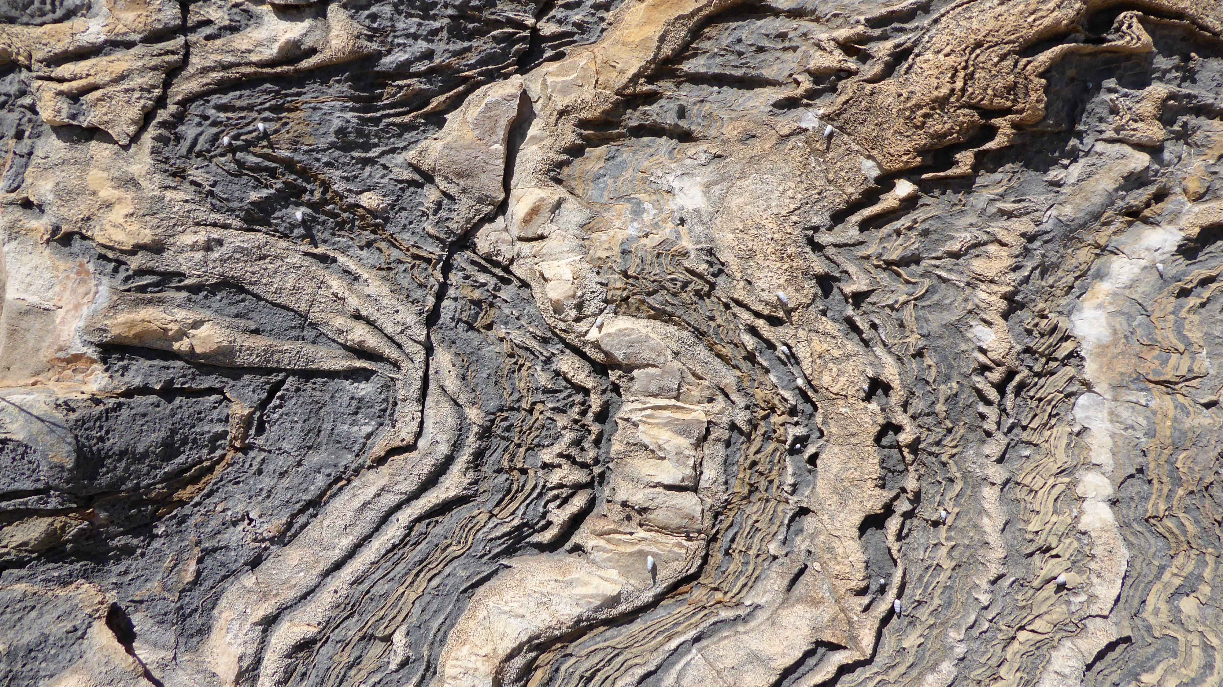

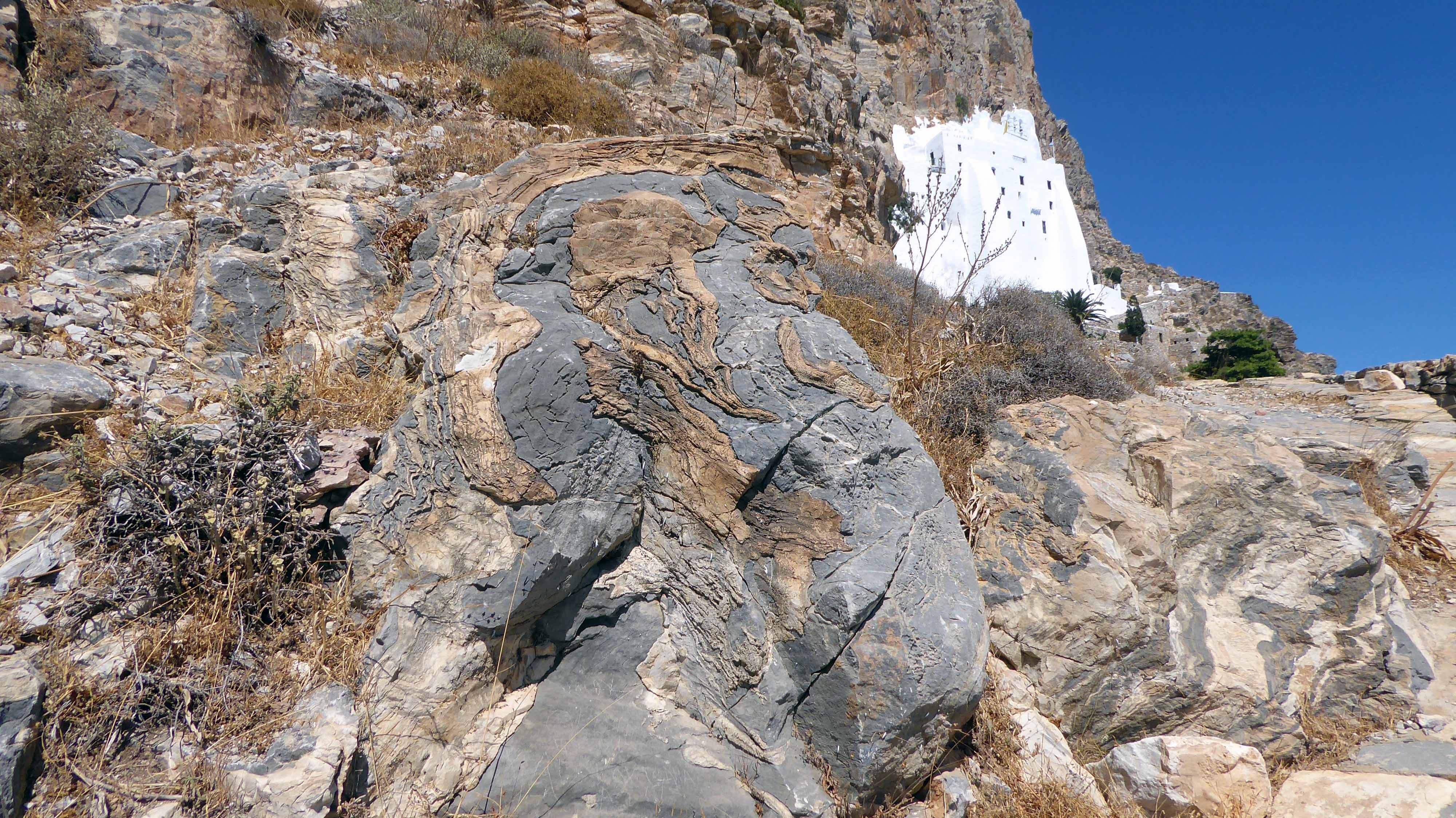

Sur l'île d'Amorgos (Cyclades), en grimpant vers le monastère de Chozoviotisa.
Et celui-ci est même plus haut que le monastère ! Les moines sont accueillants et offrent une boisson revigorante.

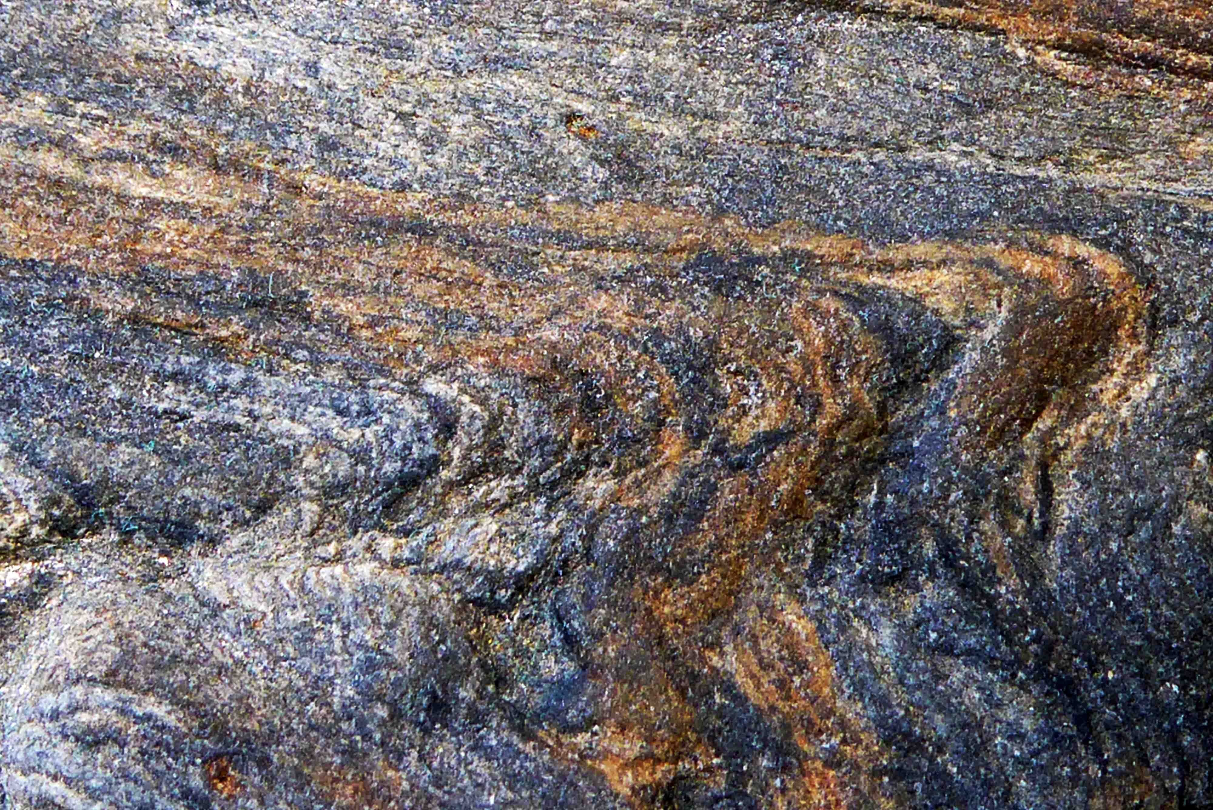

Le 09/10/2019 à 11:28, Kayou a dit :
Rarement vu un aussi bel exemple de plis plissés (généralement désignés comme "interférences" pour les motifs complexes qu'ils peuvent former selon les sections d'observation). Le hasard des orientations de schistosité font qu'ici on peut observer les plis 1 et 2 dans leurs sections optimales.
Les cipolins c'est vraiment le top pour observer les multiplissements et la déformation un peu fine.
