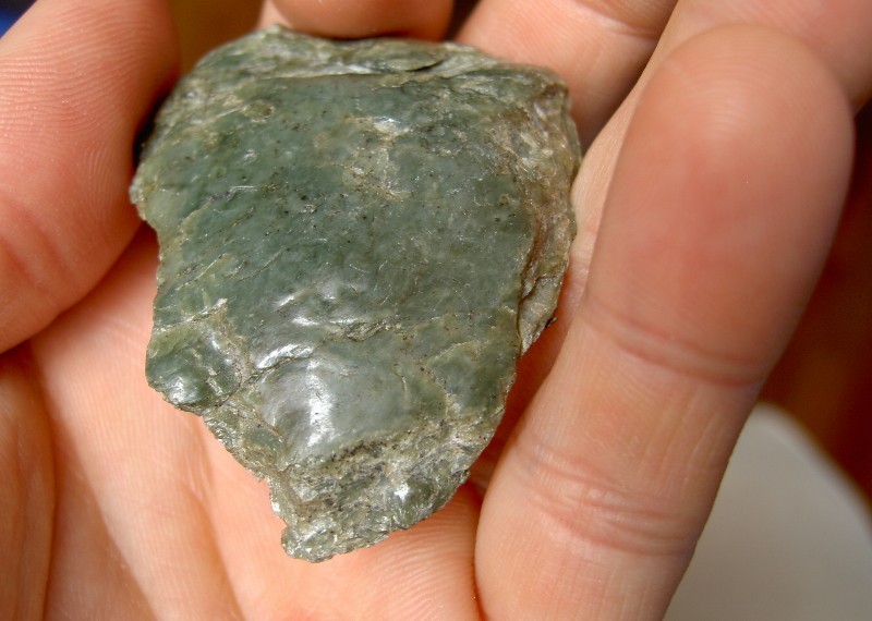

franck69 Posté(e) 28 mai 2008 Signaler Posté(e) 28 mai 2008 Exact Smoky, J'ai trouvé grace à une marmotte un morceau typique de serpentinite. Brave bête ! Le jour où une marmotte me remonte fluo rose je lui fais la bise. FRanck69 Citer

franck69 Posté(e) 28 mai 2008 Signaler Posté(e) 28 mai 2008 la fameuse serpentinite sans chocolat en contre partie. Marmottes françaises du Queras Citer
