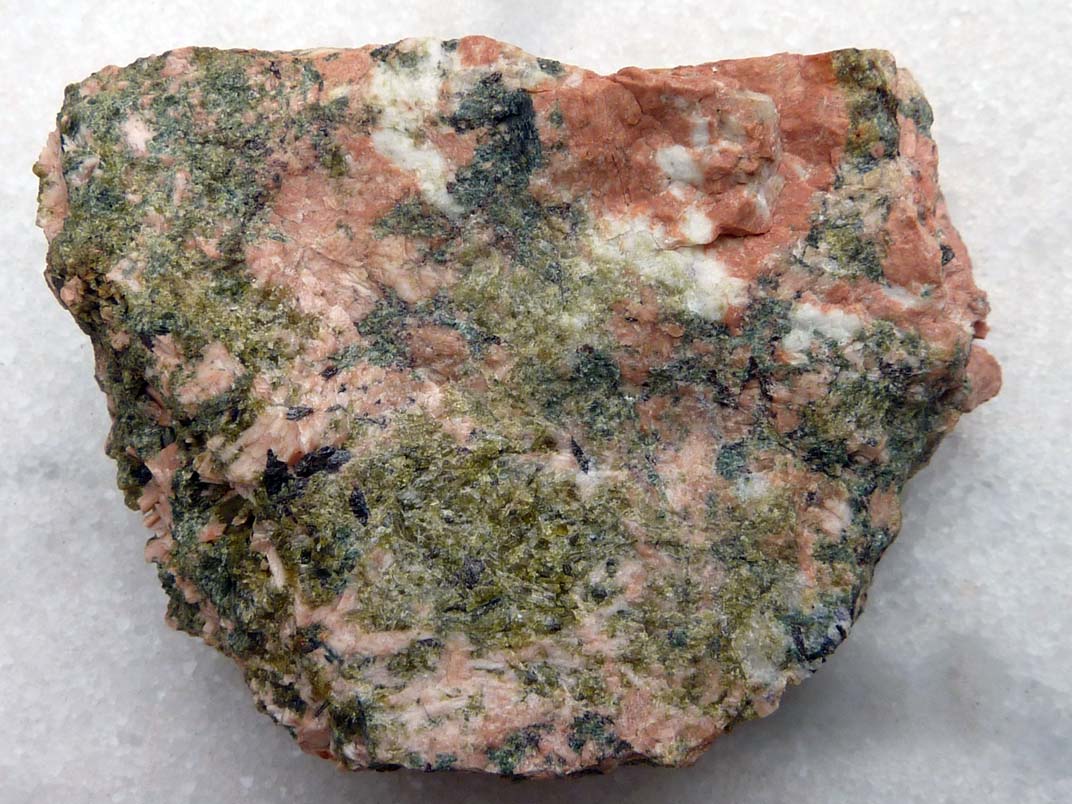

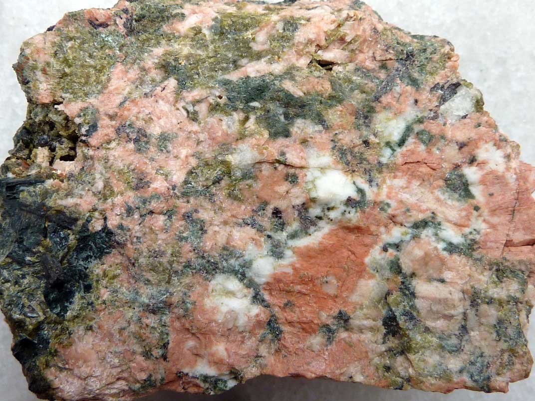

dans un fond de caisse, un échantillon de RCA, du pur socle bien arasé. (N-NE)
Un granite avec du quartz, des feldspaths (microcline ? à votre avis), de l'épidote...
c'est bien ça? (photos pas géniales !) taille échantillon = 5/4 cm environ, et détail "creux" = 1 cm.
Merci de vous pencher là dessus. A+ K
Aurais-tu des photos plus nettes ?

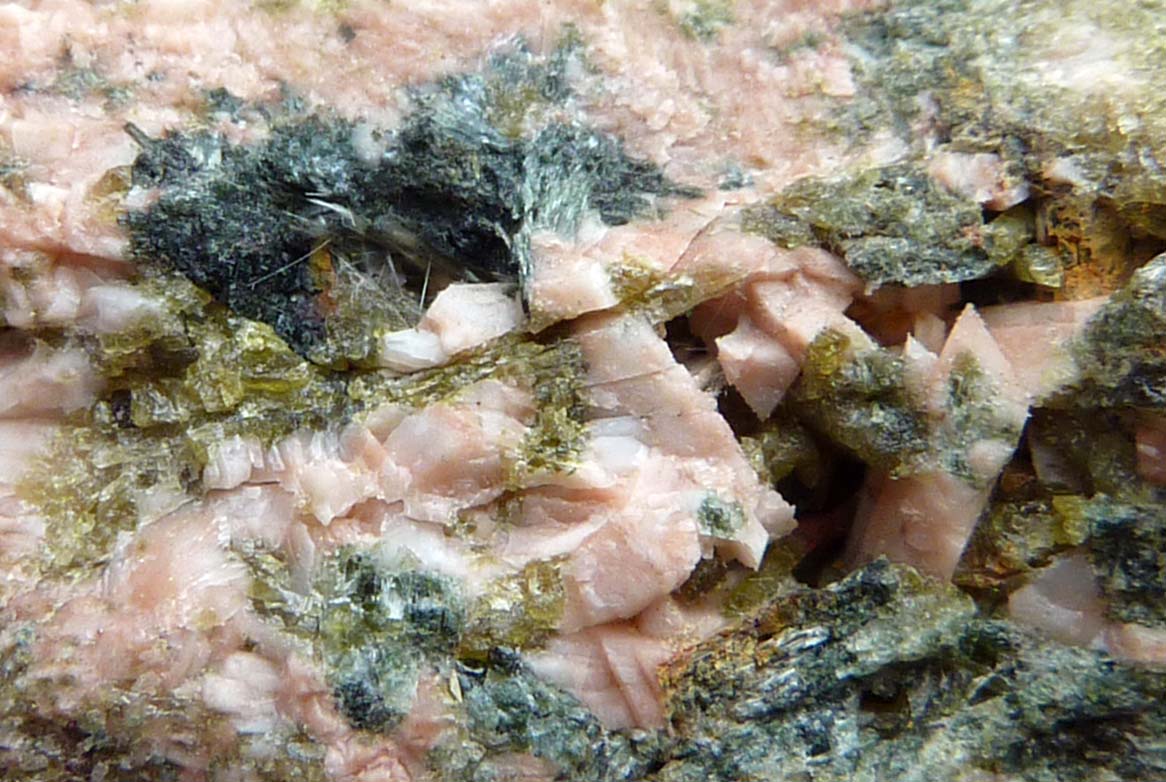

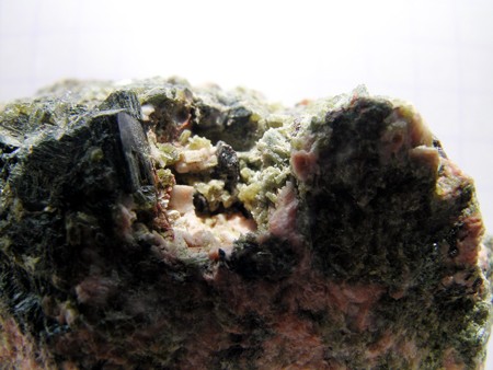

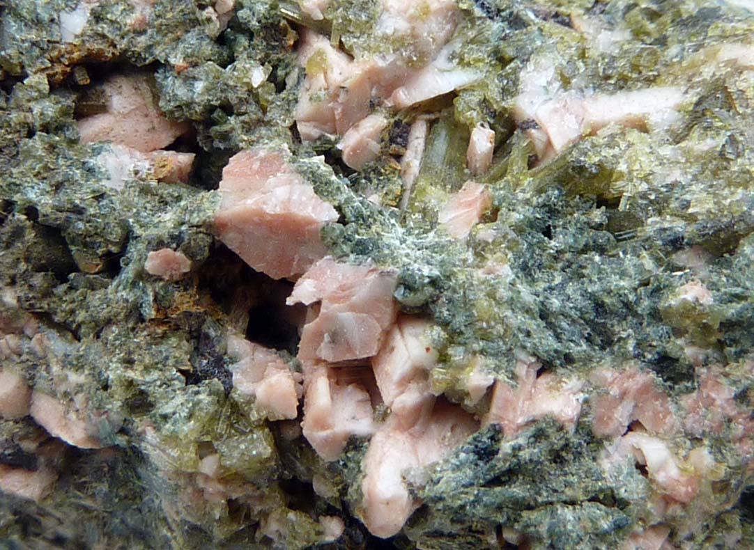

Je ne suis pas sur du quartz, je verrais bien feldspath potassique (microcline ou orthose), plagioclase et épidote. Ce serait plus du côté des diorites. Il semble qu'il y ait une cavité géodique (miarole ?) avec des cristaux de deux minéraux ferromagnésiens, un plus foncé et un clair, deux variétés d'épidote ?.
Bon d'accord, on relativise, tout ça d'après une photo.
Serge
C'est vrai qu'en regardant mieux… il y a indéniablement un feldspath différent, dans la petite cavité ! Donc, du feldspath rose et du feldspath blanc ! (potassique et plagioclase). Pour le quartz, je l'imagine tardif, dans la pâte : trace blanche sur la photo du bas… mais ce pourrait être (finalement) du plagio… Comme dit Serge, on relativise, on fait avec ce qu'on a… des photos plus nettes et plus proches, aideraient !
  • 4 years later...
On trouve ce genre de faciès dans les diorites du Limousin avec des passées plus granitiques souvent très rouges et pas mal d''épidote (Masléon entre autres). Un copain a même décrit des trucs qui ressemblaient pas mal à des mélanges de magmas granitique et dioritique au sud de Limoges sur la quatre voies (du temps des travaux, maintenant c'est une autoroute!)
Serge
