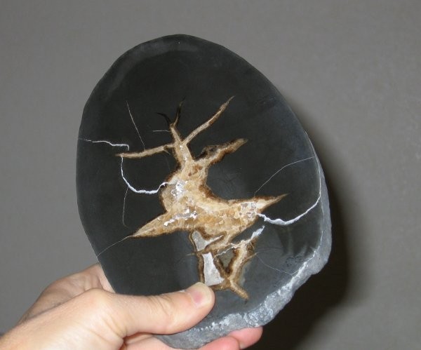

Je suis en train de trancher et polir des septarias à barytine. Pour le polissage, pas de problème. Par contre, même avec les abrasifs les plus fins, l'aspect reste mat. Voir aperçu ci dessous:
Je souhaiterai obtenir un aspect "brillant", "mouillé".

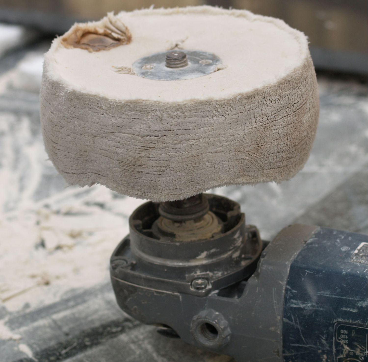

personnellement, j'utilise la pate à polir avec dique en feutre monté sur un touret à meuler. quand on achète la pate à polir dans les magasins de bricolage, il y a deux morceaux un marron et un bleu. J'utilise le bleu. Bien sur je reconnais que j'ai été un peu rapide au niveau de l'abrasif mais voilà le résultat: lien

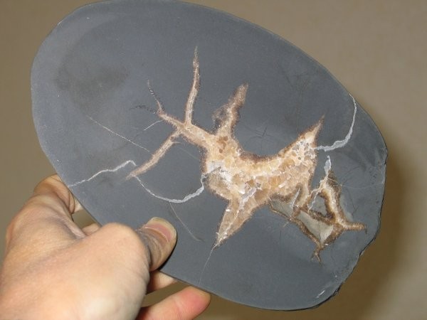

J'utilise pratiquement la même méthode que vous... Mon dernier abrasif est du 9 microns, après c'est le feutre et la pâte... Je vais essayer avec un tissu au lieu du feutre mais je doûte que ce soit mieux... La surface est parfaitement lisse mais non brillante... Je pense que ça doit venir de la nature même de la roche (marne)...
Déja mieux...
La même après passage au feutre + pâte abrasive...(à comparer avec la 1er photo du post)
Aussi curieux que cela puisse paraître, une zone marneuse (localisée) reste obstinément mate...
La barytine (plus dûre) "monte" plus facilement en brillant que la marne... c'est donc bien une question de dureté de matériau.
J'arrête les frais car sinon, la barytine prend trop de relief et la surface n'est plus plane, mais bosselée !!!
Incontestablement, les caractéristiques physiques des minéraux jouent un rôle dans l'acquisition du poli. Je ne sais pas ce que contiennent les pates à polir, nous on utilisait de la l'alumine en poudre avec de l'eau sur un touret en feutre vert, ça marchait pas mal.
cordialement, Serge
il faut rester trois a 4 seconde au mème endroit en appuyant fermement (chauffer legerement)
le feutre est assez rigide pour polir une partie convexe on obtient un meilleur resultat avec un touret en chiffon plus souple

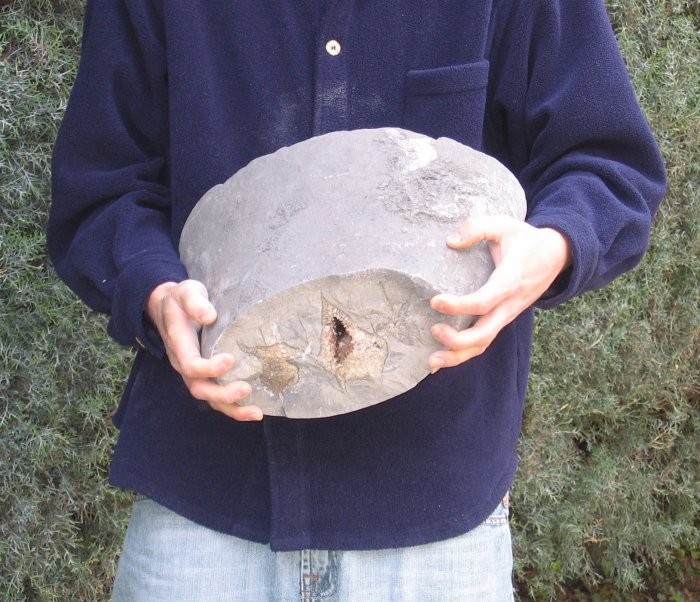

Puisqu'on est sur ce sujet...
Quelle méthode vous me conseilleriez pour scier celle là ? Le diamètre est trop important pour les scies diamantées classiques (peut être qu'un marbrier ?...)
Merci d'avance
:sourire:
une marbrerie ou une carriere sont generalement equipées pour couper des grosses hauteur d'assise
les machines sont des débiteuses leurs mentionner la hauteur a couper faire un petit coffrage en plâtre a modeler pour que le septaria ne bouge pas
