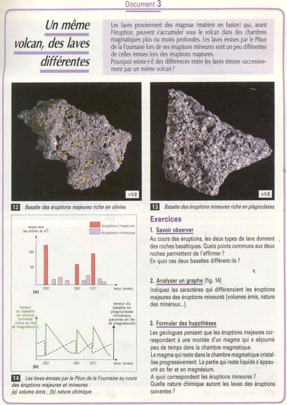

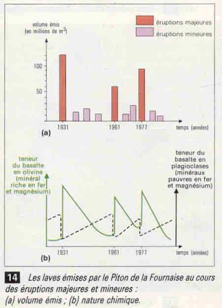

ANDRE HOLBECQ Posté(e) 15 mai 2008 Signaler Posté(e) 15 mai 2008 ok, ceci dit, les éruptions majeures au piton de la Fournaise sont moins fréquentes que les mineures et en conséquence elles tardent plus tout en donnant un plus gros volume de lave voir ce document d'un livre de svt de 4ème très explicite Citer

Mecton Posté(e) 16 mai 2008 Signaler Posté(e) 16 mai 2008 Mais dans le cas des autre volcans quels sont les pourcentage du contenu des chambres magmatique évacuée? Je crois pas qu'il soit possible de nos jours de répondre à ça, j'en suis même certain. Les chambres magmatiques sont parmi ces objets géologiques classiques et pourtant si mal connus, peu d'observations, pas de mesures possibles à ma connaissance et certains géologues remettent en cause leur existence sous certains volcans et même les dorsales lentes. Bref les chambres n'ont pas commencées à réellement parler aux géologues. PS : génial cet extrait de bouquins de cours. Citer
