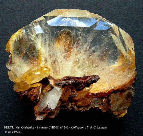

Le béryl incolore c'est la Goshenite, je possède ce chinois ci-dessous :
:clown:

C'est pratiquement comme geonaute !
le sablais :coucou!:
... hasard et phénomène optique ! ........ j'avais jamais remarqué :coucou!:
en faisant un zoom et en mettant l'image à l'envers c'est un fait le reflet d'une lampe et d'un appareil indéterminé juste devant :super:
mais l'effet est sympa

c'est une montagne qui se reflète sur une face du cristal ?
Salut,
c'est pas trop le sujet du post mais puisque la question a été posée....
Je dirais que c'est l'image de l'inclusion (ou de la gangue) visible en dessous, rendue visible également sur cette face par effet de prisme.
Donc hasard (dans l'orientation du cristal lors de la prise de vue) ET effet d'optique, pour reprendre les termes d'Yvan.
J'en profite, au passage, pour saluer Pablo.
Amitiés
Bruno

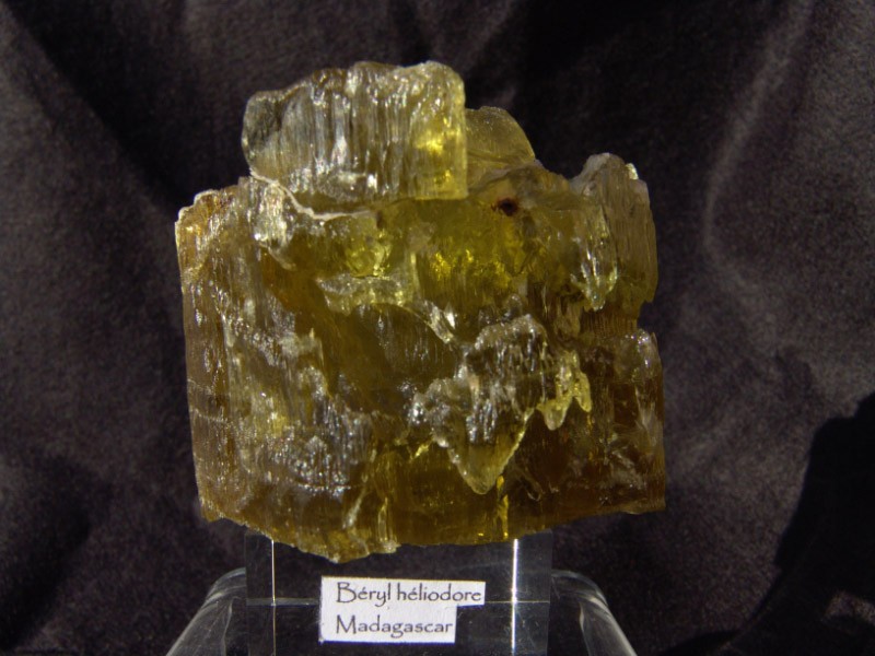

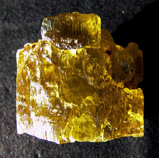

ah quelle couleur de fou, l'heliodore reste de loin mon preferé
petite question: qu'est-ce qui le differencie du 'beryl doré', variete tres proche du point de vue visuel?
Bonsoir,
Pour moi il n'y a pas de différence entre Beryl "doré" et Héliodore. Les deux termes se valent pour la même espèce, et se retrouvent en fonction des diverses publications. Toutefois je trouve que le terme Beryl Doré est plus rarement utilisé.
C'est juste mon avis !!
