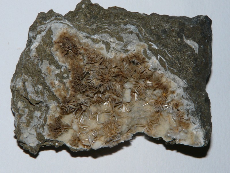

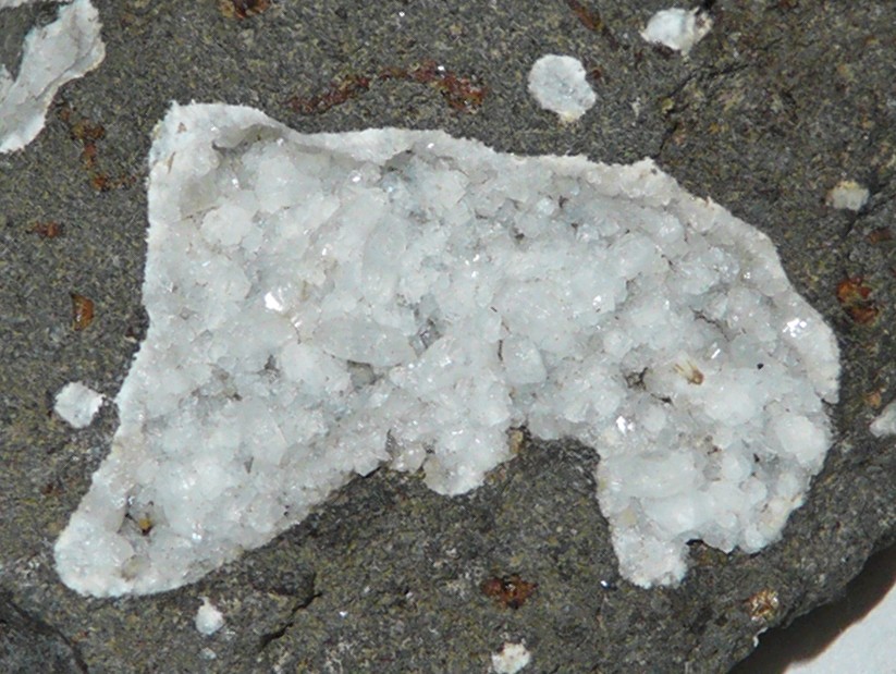

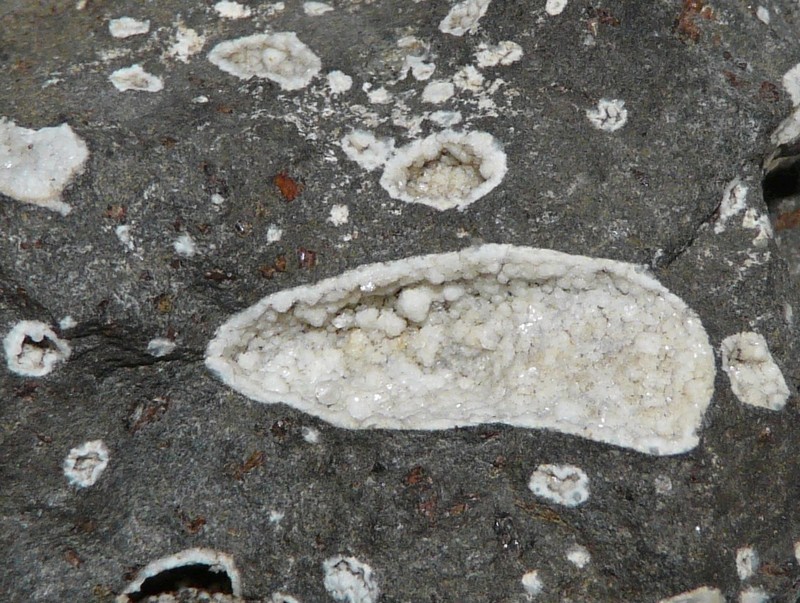

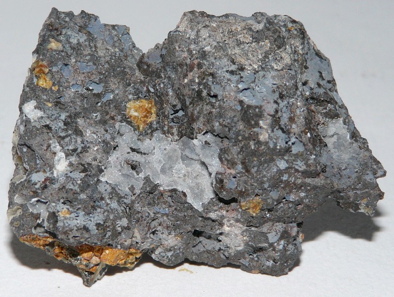

alain69 Posté(e) 5 novembre 2008 Signaler Posté(e) 5 novembre 2008 De bon matin, quelques photos de zéolithes françaises. Les 3 zéolithes représentatives de la Chaux de Bergonne, au dessus de Gignat : Gismondite : assez rare en petits octaèdres rugueux blancs. Seule dans les géodes. Chabasite, ici sous sa variété "phacolite" Gonnardite, localité type. A+ Citer

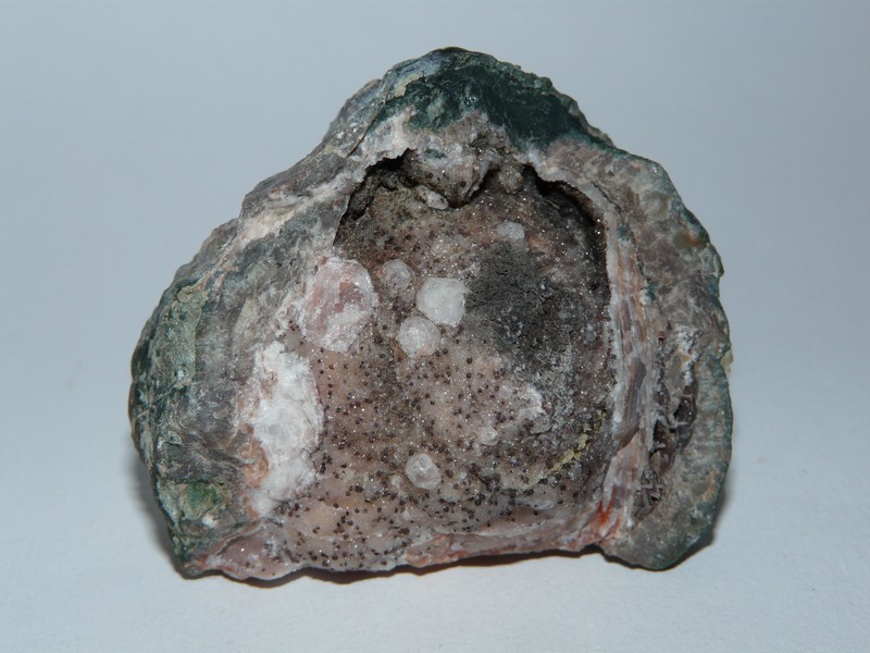

alain69 Posté(e) 5 novembre 2008 Signaler Posté(e) 5 novembre 2008 D'autres petites choses sympas : Thomsonite d'Espalion Analcime dans lithophyse de l'Esterel Offretite du Mt Sémiol, Loire (Localité type). A+ Citer

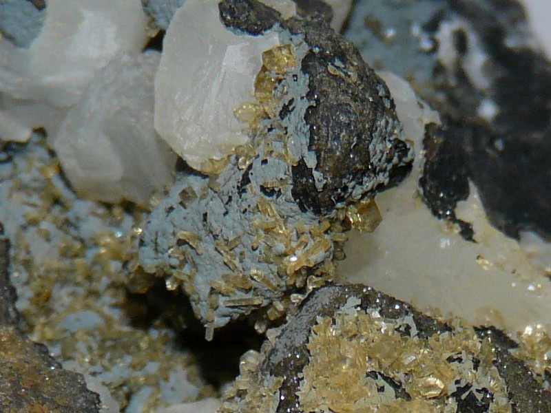

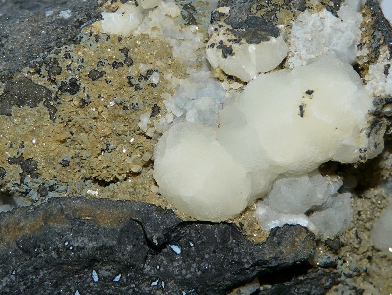

alain69 Posté(e) 5 novembre 2008 Signaler Posté(e) 5 novembre 2008 Assez nouveau et très esthétique. la carrière de basalte de St georges Hte Ville (juste à coté de Montbrison) est connue pour ses calcites en boules (type Cantal) et ses aragonites. Elle fournit aussi de superbes placages décimétriques de cristaux de philipsite jaune-ambrés. Ils peuvent atteindre le cm et sont pour moi les plus beaux trouvés en France. Pasd de macles observées jusqu'à présent. Hors sujet : cette carrière a aussi fourni les plus beaux cristaux d'aragonite violette français que j'ai vus (beaucoup plus purs qu'à Chateaugay). Parfaitement gemmes, rose profond, forme parfaite. Les cristaux centimétriques sont TOP. A+ Citer

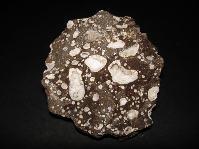

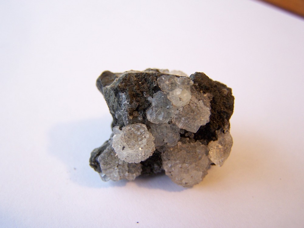

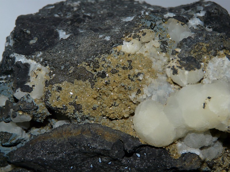

quartz Posté(e) 8 décembre 2008 Signaler Posté(e) 8 décembre 2008 Bien. J'ai déjà passé cette photo dans une rubrique des "provenances exceptionnelles", je sais : mais sa place est aussi ici, je pense. Forages profonds dans le volcan support de l'atoll de MURUROA. Découverte perso à, sans doute, plus de 1000 métres. Sûr qu'il n'en sortira plus jamais ! Un diagnostique, SVP. Citer

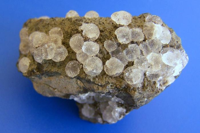

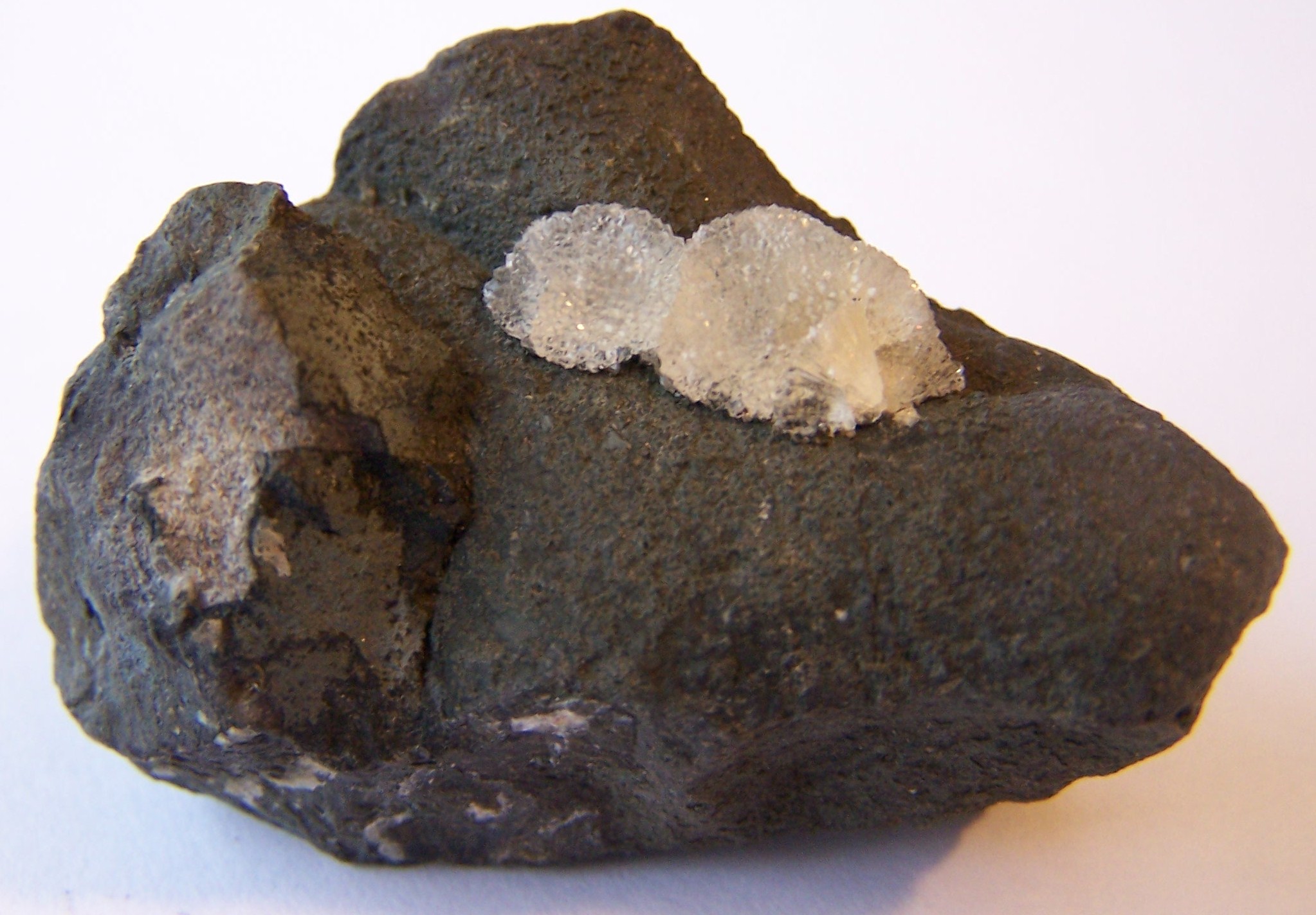

Entre2Roches Posté(e) 8 décembre 2008 Signaler Posté(e) 8 décembre 2008 Bonjour, cela m'évoque les sphères translucides de phillipsite de St jean Le Centenier en Ardèche. Citer
Papyfred Posté(e) 8 décembre 2008 Signaler Posté(e) 8 décembre 2008 Peut-être, la photo d'une seule " sphère " ? Histoire de voir de plus près ! À+ Et aussi : " Rhyolitoïde: à priori ça ressemble à une rhyolite mais c'en est peut être pas une, donc mas grand chose à attendre de ce côté (il faut dire qu'on est dans du paléovolcanisme et que s'est rarement facile à lire)." Rhyolitoïde : (rhyolite est féminin, mais rhyolitoïde est masculin), rhyolite dont la silice est en totalité dans le verre (quartz " virtuel ") et donc, sans cristaux de quartz. Citer

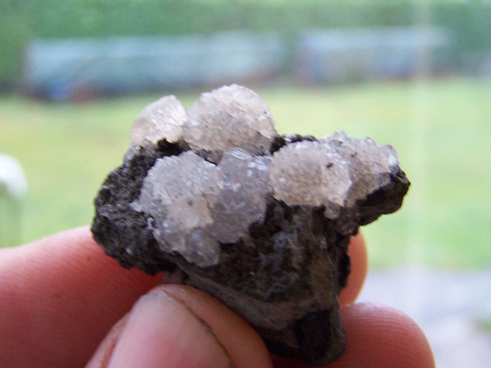

quartz Posté(e) 9 décembre 2008 Signaler Posté(e) 9 décembre 2008 Bonjour, Monsieur MARTAUD. Je suis le chercheur d'arite, ami de Jean-Alain F. Parmi ces minéraux, des fonçages de MURUROA, l'ami P.C. G., qui gîtait près de PAU à l'époque, avait immédiatement reconnu de l'harmotome ; je lui en avais donné un échantillon. J'essaie de faire réduire d'autres photos à moins de 500 je ne sais plus quoi, et je les montre. Citer
quartz Posté(e) 9 décembre 2008 Signaler Posté(e) 9 décembre 2008 Muru (je crois que j'ai compris, au moins pour ajouter une photo : il faut un texte !). Voyons si cela remarche. Citer
quartz Posté(e) 9 décembre 2008 Signaler Posté(e) 9 décembre 2008 OK; ça marche ; je suis en train de devenir INTELLLLLLIGENT. Je continue donc, avec le secret espoirs que les spécialistes en alumino-silicates hydratés et en silicate hydratés d'Al-Ca pourront m'identifier ces minéraux. Citer
